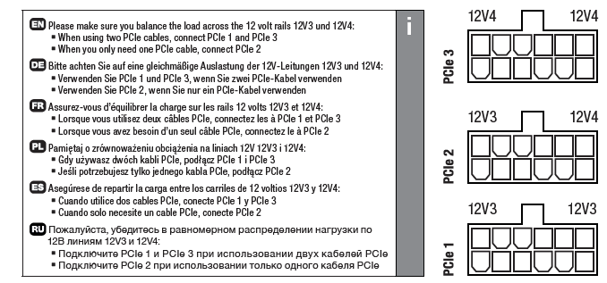

Bei 5 Jahren ist das Netzteil vermutlich die Gold-Variante. Wurden da die Anschlußvorgaben beachtet und entweder ein Kabel an PCIe2 oder zwei Kabel and PCIe1+3 angeschlossen?

Habe gerade nachgeschaut. Habe es mit einem Kabel an PCIe1 (Grafikkarte, das ist gesplittet) und einem weiteren Kabel am PCIe3 (Mainboard) angeschlossen.
Passt das so ?

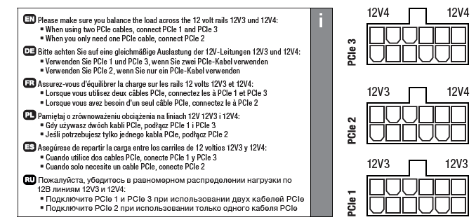

Was meinst du mit PCIe3 am Mainboard? PCIe1 bis 3 sind nur für die GPU.
Du solltest die GPU mit 2 Kabeln an PCIe1 und PCIe3 anschließen, damit 12V3 und 12V4 zusammengeschaltet werden. Alternativ (aber schlechter) das gesplittete an PCIe2, siehe Handbuch:

Habe jetzt alles neu angeschlossen…
Ist mir ja peinlich das zu schreiben aber 🙈
Das CPU Kabel hatte ich auf PCIe3 angeschlossen und das gesplittete Grafikkarten Kabel war auf PCIe1 habe nun alles angeschlossen wie es sich gehört.
Also jeweils ein Kabel vom Netzteil auf PCIe1 & PCIe3. Und das CPU auf auf einen anderen Anschluss.
Mal sehen wie es sich jetzt verhält.
PS.: Hat das auch etwas damit zu tun das der Lüfter des Netzteiles nicht funktioniert ?
Vielen Dank schon mal für deine Hilfe !

Wie?
Lixst schrieb:
Das CPU Kabel hatte ich auf PCIe3 angeschlossen und das gesplittete Grafikkarten Kabel war auf PCIe1 habe nun alles angeschlossen.
Den 10 Pin Stecker in der 12 Pin Buchse? 😶
Das kann mechanisch doch gar nicht passen?!

Ja genau das habe ich hinbekommen.... da waren unten noch zwei Plätze frei :confused_alt:
