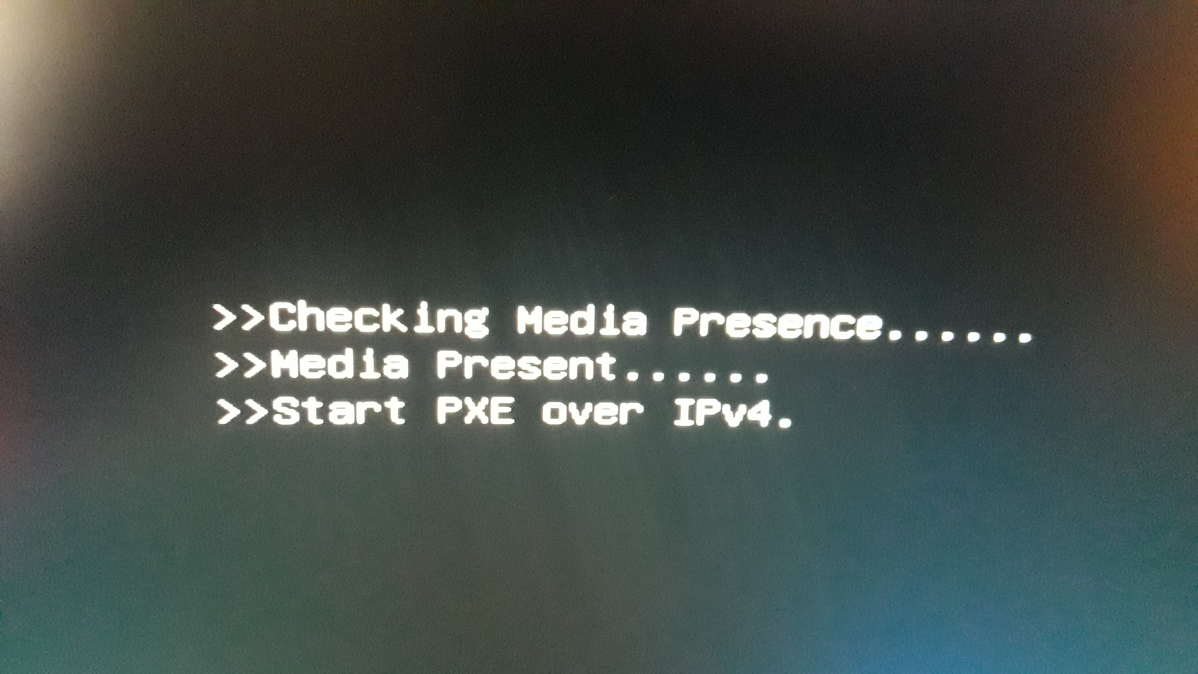

nachdem ich verzweifelt versucht habe, meinen RAM - G Skill Trident Z RGB 3200 - zu übertakten, CPU Ryzen 5 2600 & Mainboard Asus Prime B450 Plus, weil mein RAM laut CPU-Z nur 1596.2 Mhz anzeigt, wollte ich mit Youtube-Videos das Ding hochschrauben. Ich mein, habe so viel Geld bezahlt und dann so wenig Mhz... Na ja. Aber das Problem ist nun, nachdem ich en BIOS-Update gemacht habe bekomme ich bei jedem Start/Neustart des PC's eine Meldung (siehe Anhang). Wie bekomme ich das wieder weg, dass das net mehr erscheint?

Die Meldung kommt, da der kein Bootmedium findet.
Schau mal nach Secure-Boot/CSM-Modul etc.

So wie ich das das sehe, ist einfach nur die Boot-Reihenfolge falsch.
Dein Rechner möchte jetzt über LAN booten.
Geh ins BIOS und ändere die Boot-Reihenfolge auf deine Festplatte/SSD.

Wie bereits geschrieben, kontrolliere im BIOS die Bootreihenfolge.
Irgendwo in den Einstellungen könntest du auch Netzwerkboot deaktivieren, dann kommt das IPv4/PXE nicht mehr, aber das ist optional.
Falls trotz richtiger Bootreihenfolge kein OS startet, check noch die SecureBoot-Einstellungen.. die könnten nach nem Update auch verstellt worden sein und Käse machen.

Nach dem BIOS Update hat der das ob ihr das glaubt oder net automatisch gemacht. Ich habe die Reihenfolge geändert, jetzt ist die Meldung wieder weg! Startet wieder normal. Und das Problem war, ich wusste einfach net, dass man den Wert mal 2 nehmen soll. Deswegen kam ich mir verarscht vor :D

Die Meldung kommt vom PXE Boot, der einen Start über das Netzwerk ermöglicht. Du musst einfach die Bootreihenfolge dahingehend ändern, dass PXE nach der HDD/SSD kommt.
Edit: Oder weil eben keine bootfähige SSD/HDD erkannt wurde...

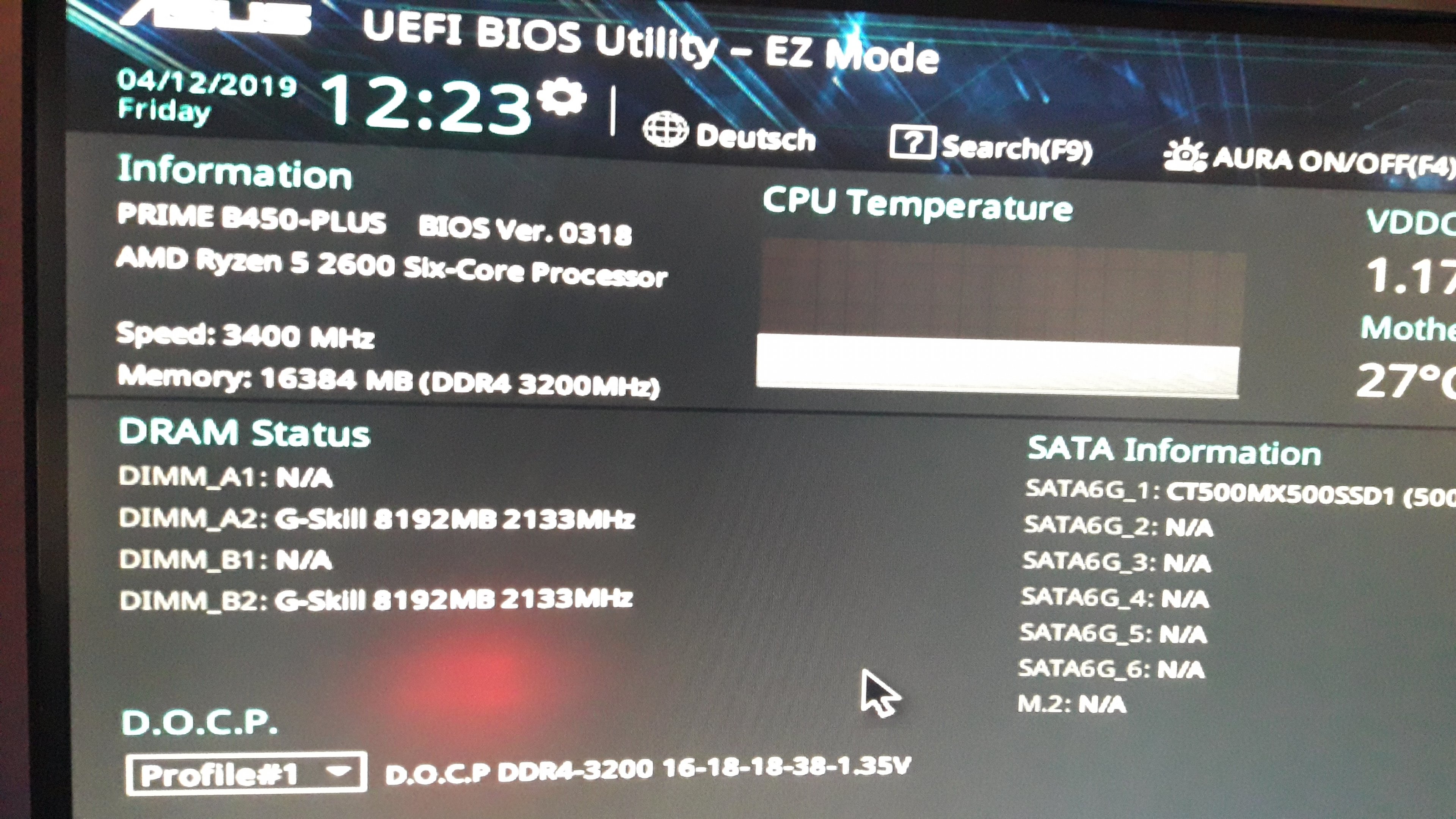

Aber wenn ihr bitte nur nochmal sicherheitshalber auf das Bild schaut, was im Anhang ist. Wieso steht bei "DRAM Status" jeweils 2133Mhz und bei Information wo Memory steht DDR4 3200? Wenn ihr mir das nochmal nur kurz erklärt, seid ihr die Engel des Tages :D

Was oben steht zählt "16384 MB (DDR4 3200 Mhz)", das ist der aktuelle Takt.
Darunter werden nur die eingebauten Module angezeigt und das Standard JEDEC Profil ist eben 2133 Mhz.
Alles klar. Vielen Dank gel für eure Hilfe!
