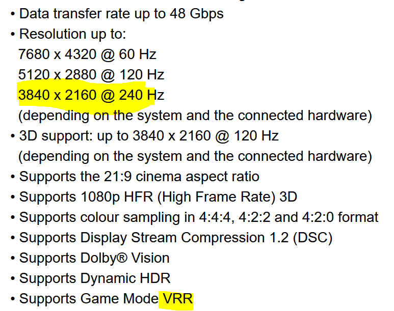

Mit dem Delock sollte es auch gehen
https://www.amazon.de/DeLock-High-Speed-HDMI-Kabel/dp/B07Y5QDHGR
https://www.delock.de/produkt/85296/merkmale.html
