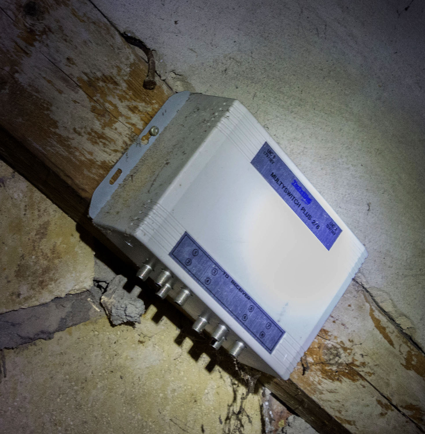

darf ich, hab die hütte gekauft. ein legacy wäre nötig, damit der mitbewohner ungehindert weitergucken kann. kann man den LNB einfach austauschen, oder muß man alles komplett neu justieren? klingt ja recht kompliziert ... ist Sat-over-IP besser/einfacher? was hat es mit produkten wie dem Schwaiger MS 41 IP Multischalter auf sich? im speicher hab ich dort das gefunden, scheint nicht angeschlossen: _DSC3984.JPG ... muß viel lernen - und viel auf einmal ... jedenfalls sieht es für mich nicht so aus, als daß ich in dem altbau die vorhandenen kabel ergänzen oder ersetzen könnte, ohne zu basteln. es müsste also nach möglichkeit mit den vorh. kabeln gehen. in meiner eigenen wohnung kann ich kabel oberflächlich verlegen, wenn es denn sein müsste.

ed_lumen schrieb:
im speicher hab ich dort das gefunden, scheint nicht angeschlossen: Anhang anzeigen 633041
Wenn mich nicht alles täuscht, ist das ein (bereits lange obsoleter und deshalb augenscheinlich außer Betrieb genommener) analoger Multischalter. Analoges Satellitenfernsehen wurde 2012 abgeschaltet.
danke, dann ist das schonmal außen vor ;-)
wie ist das bei sat-ip: warum müssen (wie es scheint, zb bei dem gen. Schwaiger MS 41 IP) alle 4 eingänge belegt werden? ist sowas einschränkungslos hd-geeignet?
Na weil du sicher alle Sender des angepeilten Satelliten empfangen willst. Diese liegen aber in zwei verschiedenen Frequenzbereichen mit je zwei verschiedenen Polarisationseben, das ergibt vier mögliche Empfangsbereiche.
Räusper! Dem Schalter ist es ebenso wie einem LNB egal ob er analoge PAL- oder digitale DVB-S-Signale überträgt, was aber an der Konsequenz nix ändert, dass ein auf 2 Sat.-Ebenen kastrierter Multischalter keinen zeitgemäßen Vollbandempfang zulässt und für die Tonne ist. ;)
