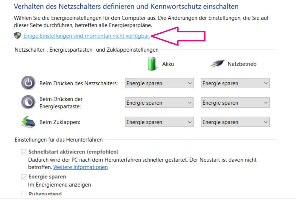

Ich finde leider die Windows-Schnellstarteinstellungen nicht in der
Rechtsklick auf Start, Energie Optionen, rechts an der Seite auf zusätzliche Energie Einstellungen klicken, in dem neuen Fenster links auf "Auswahl, was beim drücken vom Netzschalter..."
stau schrieb:
Ich finde leider die Windows-Schnellstarteinstellungen nicht in der Systemsteuerung.
Halt dich an die verlinkte Anleitung oben.
Du findest das unter den Energieoptionen
und musst den Schalter für den "W. Schnellstart" erst mal sichtbar machen.

Zum Thema: Nach Klicken auf den Link habe ich natürlich die dargestellte Vorgehensweise gefunden und wollte entsprechend vorgehen. In meiner Systemsteuerung befindet sich kein Untermenü "System und Sicherheit", sondern nur "System und Wartung". Deshalb komme ich nicht zur Auswahl "Einige Einstellungen sind momentan nicht verfügbar". Im Untermenü "Energieoptionen" lautet die Einstellung ausbalanciert mit der Möglihkeit die Bildschirm und Systemruhe einzustellen. Unter "Auswählen, "was beim Drücken von Netzschaltern geschehen soll", erscheint zwar eine Option "einige Einstellungen sind zur Zeit nicht verfügbar", aber das führt nicht zum Ziel.
