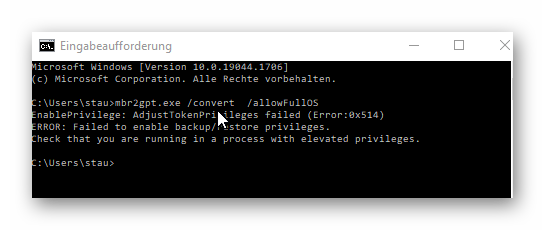

Ich schlage mich nun schon eine Weile damit herum, in meiner normalen Windowsumgebung das Konvertierungstool MBR2GPT auszuführen.
den Befehl habe ich mit Admin-Rechten mit den Parametern /allowFullOS und /convert ausgeführt.
Ich erhalte eine für mich kryptische Fehlermeldung, in in beigefügtem Screenshot dargestellt ist.
Was mache ich hier falsch?

Das sieht aber nach normalem Start der Eingabeaufforderung (CMD) mit Benutzerrechten aus, nicht nach "Als Administrator ...".stau schrieb:den Befehl habe ich mit Admin-Rechten mit den Parametern /allowFullOS und /convert ausgeführt.
"Als Administrator" muss der Pfad C:\Windows\system32> in der Eingabeaufforderung stehen, statt C:\Users\stau

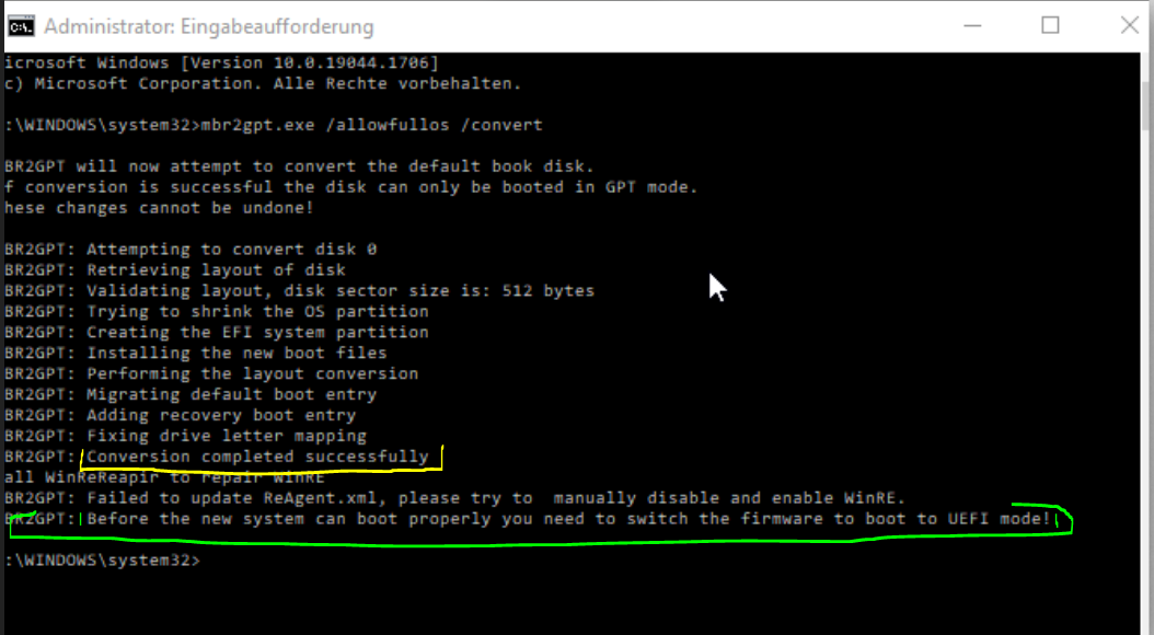

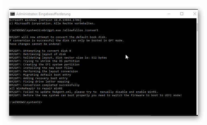

Ich abe es jetz noch einmal versucht und beschreibe mal exakt meine Vorgehensweise:
Im Windows-Suchfenster wähle ich oben "Eingabeaufforderung" und mit Rechtsklick als Admin ausführen".
Das CMD-Fenster öffnet sich und dort gebe ich unter c:\windows\system32 den Befehl mbr2cpt.exe /allowfullos /convert ein.
Nun erhalte ich eine andere Meldung, die darauf hindeutet, dass das nicht vollständig funktioniert:

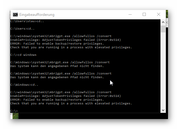

WEnn ich diese Eingabemethode nutze, bekomme ich seltsamerweise die Fehlermeldung "der Befehl windows ist möglicherweise falsch geschrieben. Dabei bin ich von meiner Standard-Eingabevorlage zwei Mal mit cd.. auf C: zurück gegangen und habe dann windows/... genau so wie zuvor eingegeben.
Ich sehe bald Gespenster, denn das kann doch einfach nicht sein.

Die Sache ist doch durch laut Bild oben: "Conversion completed successfully"
Die eine Fehlermeldung ist wohl hier nicht wichtig jetzt.
Starte nun ins BIOS, wähle UEFI-Boot bzw den "Windows Boot Manager" zum booten,
der sollte jetzt da sein.
CSM muss nicht unbedingt aus sein, nur der "Windows Boot Manager" muss da sein.
"MBR2GPT: Failed to update reagent.xml"
Ab Minute 2:24
Scheint hier normal bzw nicht wirklich wichtig.

Das grün markierte ist jetzt wohl angesagt:
Ich gehe hier davon aus, dass das Bild in #32, aus deiner Situation ist und nicht ein Bild aus dem Netz.

Dann habe ich nochmals die CMD-Eingabe (nach mehreren Schreibfehlern wie man sieht) ausgeführt
Also war ich nicht mit elevated privileges ausgestattet.
Liegt das vielleicht an foldender Vorgehensweise bei der CMD-Eingabe?
Nach Auswahl Eingabeaufforderung wähle mit Rechtsklick "als Admin ausführen" , gehe danach aber wieder auf die CMD-Eingabe, weil mir nichts anderes angeboten wird. Ich habe den Verdachr, dass ich dadurch wieder den Admin-Modus verlasse. Oder hat die Fehlermeldung einen anderen Grund?

Du hast nicht CMD als Admin gestartet jetzt hier #38
und auf meine Beiträge #37 gehst du auch nicht ein, von daher.

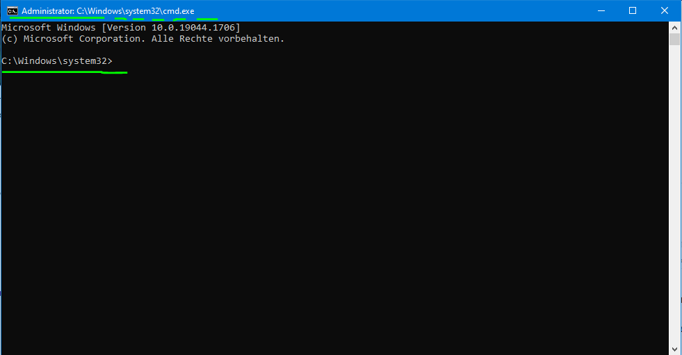

Das CMD Fenster sieht immer so aus, wenn es als Admin gestartet wurde (grün markiertes beachten).
Nur was ist mit dem Bild aus #32 🤷♂️
stau schrieb:Nach Auswahl Eingabeaufforderung wähle mit Rechtsklick "als Admin ausführen" , gehe danach aber wieder auf die CMD-Eingabe..
Versuchs mal so (Selbstzitat):
Nickel schrieb:In der Windows Suche oder unter Ausführen (win+R Taste) - CMD eingeben,
dann strg+shift Taste halten und Enter Taste drücken, dann öffnet sich CMD mit Admin-Rechten.
