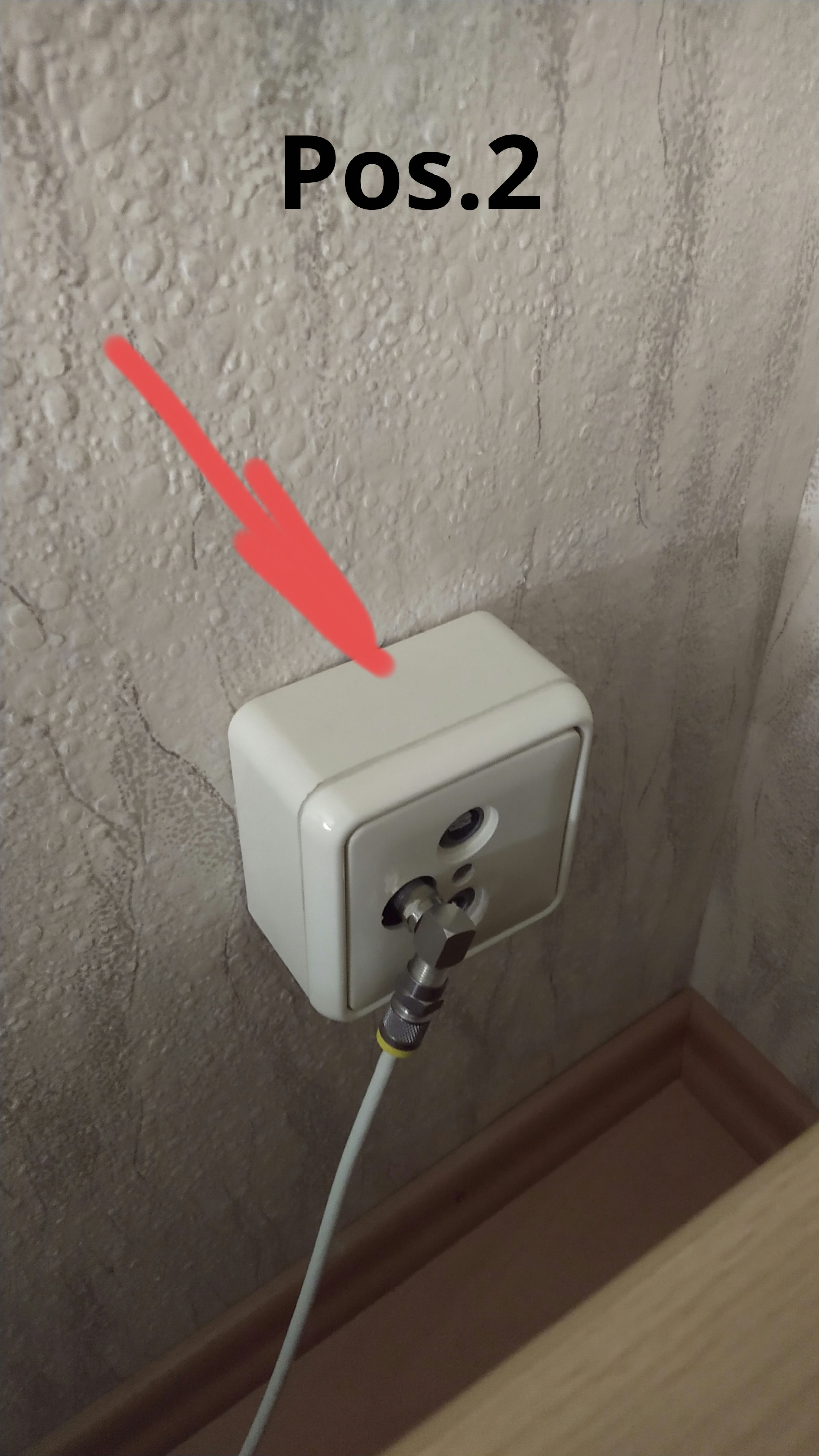

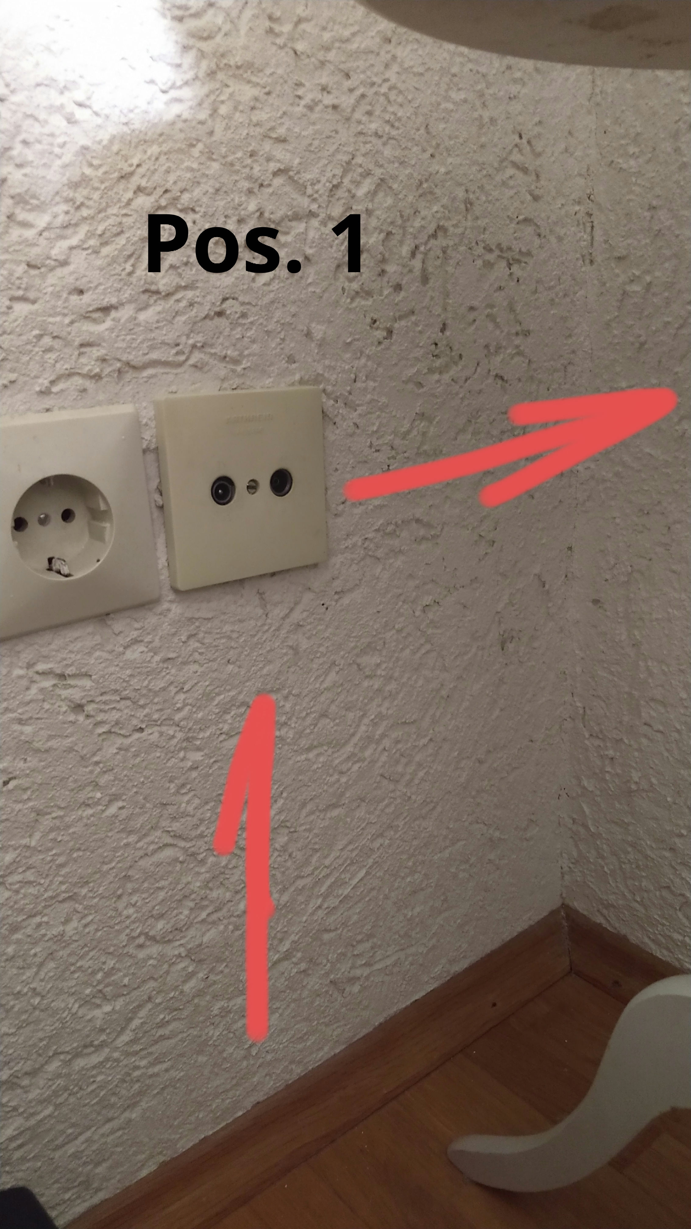

Hallo, habe da mal eine Frage was die Kabeldose betrifft. Hab den Modem im Nebenzimmer, aber möchte es jetzt so machen das ich meine Geräte wie Tablet oder Handy mit Ethernet kabeln im Wohnzimmer Bereich verbinden möchte. An sich will ich auf Pos.1 eine Ethernet Dose montieren. Ist sowas möglich? Was brauche ich da für Dose und wie schliesse ich es an. So spare ich mir die Kabel Verlegung vom Zimmer zu Flur dann bis Wohnzimmer kabeln zu verlegen. In Pos.1 kommt der kabel Von unten hoch gezogen und geht durch die Wand seitlich zu Nebenzimmer Pos.2, wo dort auch der Modem verbunden ist. Wie kann ich dieses Problem lösen.

Aber so wirklich weiß ich auch nicht, was der TE will. Auf den Photos sind einmal eine "alte" Kabel-Dose und einmal eine Multimedia-Dose. Das Modem kanns du potentiell auch an die alte Dose anschließen (ggf. per Adapter oder tausch der Dose), wenn die Potistion dort besser wäre. Zum Verteilen musst du aber weitehrin ein Ethernet-Kabel verlegen. Oder Lösungen über g.hn oder MoCA, was aber recht teuer ist.

Wird ohne Kabel verlegen nicht gehen. Zumindest nicht ohne weitere Geräte (g.nh bzw. MoCA Adapter)

Kor schrieb:ab den Modem im Nebenzimmer, aber möchte es jetzt so machen das ich meine Geräte wie Tablet oder Handy mit Ethernet kabeln im Wohnzimmer Bereich verbinden möchte. An sich will ich auf Pos.1 eine Ethernet Dose montieren. Ist sowas möglich?
Nein, ohne das passende LAN-Kabel für eine Ethernet-Verbindung nützt dir die richtige Dose alleine nichts.Kor schrieb:Ich will kein Kabel verlegen
Netzwerk geht nicht mit Koaxial-Kabeln für TV, höchstens über irgendwelche "Adapter" (ähnlich wie Powerline über's Stromnetz).
Aber was ist denn der Grund dafür, mobile Endgeräte verkabeln zu wollen, wenn offenbar schon WLAN-Verbindung existiert und funktioniert?

Wenn noch genug Platz ist, kannst du das Kabel parallel zum TV-Kabel verlegen. Oder Loch duch die Wand. Dann brauchst du auch keine 10m.
Zeig uns mal ein Grundriss der Wohnung.
Aber ein Tod musst du wohl Sterben. Kabel ziehen oder (weitere) teure Geräte. Du kannst aus der TV-Dose nicht einfach so ein Ethernetanschluss machen.
