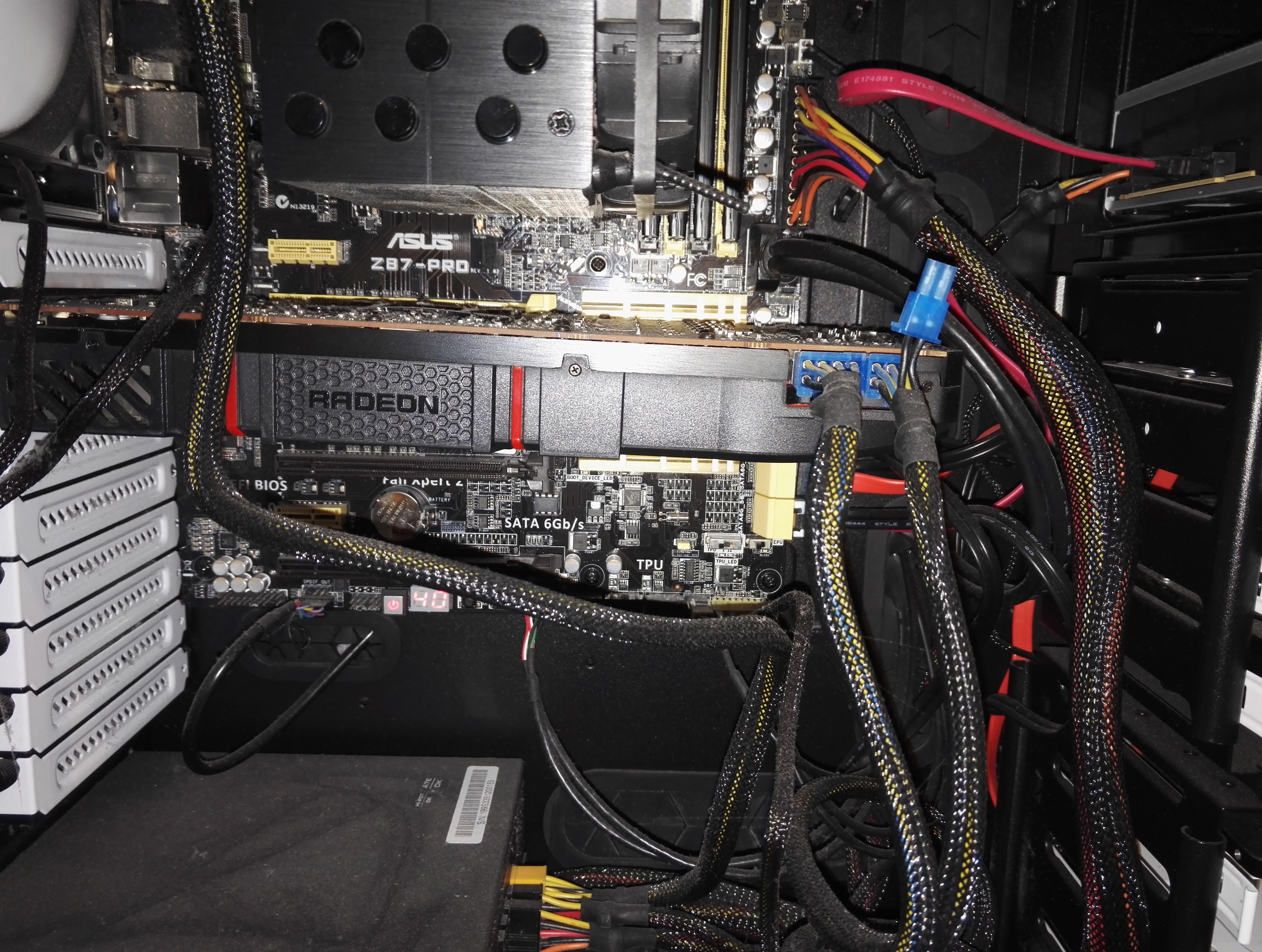

wg dem Streifen: deinstallier mal den treiber mit DDU und installier danach den aktuellsten Crimson WHQL nochmal ganz frisch. weiterhin musst du bei vsync natürlich sicherstellen, dass die Grafikkarte in jeder Situation mehr als 60 FPS schafft, was im Zweifelsfall heißt: Qualität reduzieren. ansonsten schauts von der Länge her gut aus in deinem Gehäuse, obs von der Höhe passt mit dem Morpheus kann ich auf dem Foto aber leider nicht erkennen. hast du noch andere pci(e)-Karten im Rechner als die 290X?
IMG_20160225_201207.jpg sieht man hier glaub ich besser den Abstand. Was ist DDU :O Also sagt mir jetzt nichts diese Abkürzung :P Also dann lieber ein 24 Zoll holen ?? :(
