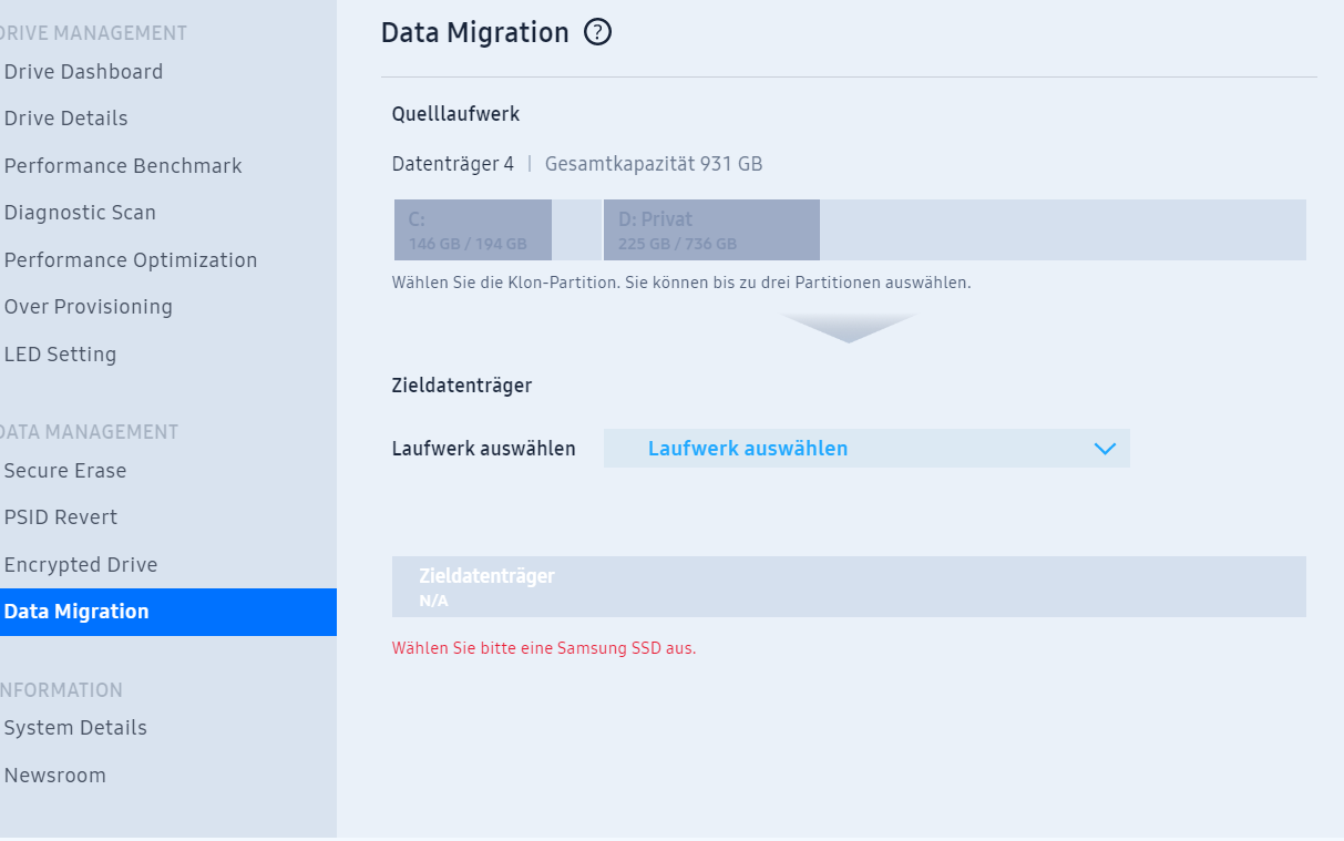

Es bietet doch heutzutage jeder SSD Hersteller irgendne Software an die das Clonen mit anbietet. Bei Samsung ist es zum Beispiel Samsung Magican. Da braucht man eigentlich nicht nach irgendner blöden Software suchen. Gibt soweit ich weiß für jeden Hersteller solche Software.
Mal als Beispiel
Reaktionen: eston

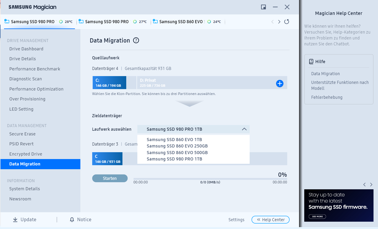

@LarsG2022
Danke für die Info. Wußte gar nicht, dass so etwas in der Software integriert ist, nutze die eigentlich nicht.
Kann allerdings sein, dass die neue SSD nicht erkannt wird, da die ja über den USB->NVME läuft und da vielleicht irgendwelche Werte nicht durchgereicht werden.
Ich hab leider keine SSD extern, meine sind alle Intern. Bei Samsung sieht es denn halt so aus.
Er fragt ja explizit nach Samsung SSD´s. Ob er die im erxternen Gehäuse erkennt weiß ich nicht, ich würde aber stark von ausgehen.
