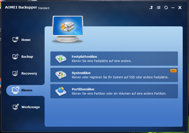

Aomei und etliche andere Programme machen auch einzelne Partitionen oder was steht da?
Gut, dann kenne ich nun auch ein Programm was eine Partition klonen kann. Danke für den Hinweis.
Unter Linux gibt es das auch unter DOS kannte ich das halt nicht. Der TE wollte ja Macrium benutzen, was keine Partition klont... Dann kann er ja mit Aomei klonen, wenn er mag.

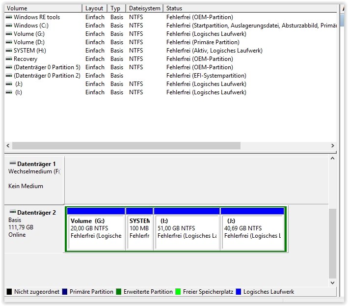

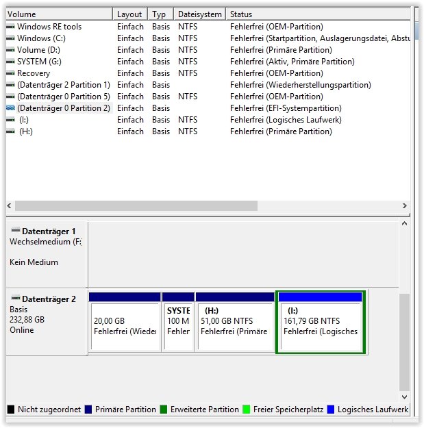

BILD1: die alte HD im Netbook
BILD 2: die neue SSD nach dem Klonvorgang
(komisch dabei : ich hatte eigtl. nur als zu klonende Partitionen C: und D: der alten Platte angeklickt - warum jetzt doch die Wiederherstellungspartition und diese 100MB-SYSTEM-Partition auf der SSD sind verstehe ich eigentlich nicht...

Du glaubst doch nicht, dass da einer durchblickt.
Du bootest beide Platten von einem anderen Uefi Windows aus was man nicht mal sieht!
Bootet denn gar keine Installation in dem älteren Laptop der ja nun wohl nur MBR Modus kann und der ja nun kein Uefi hat.
Wenn du noch ein wenig weiter von dem neueren Uefi Netbook bootest und fummelst dann startet der auch bald nicht mehr.
Irgendwo ist doch C: Windows und eine Uefi Bootpartition.
Deine Screens auf der alten und neuen Platte zeigen keine Uefi Installation.
Datenträger 0 hat eine Uefi Installation mit 100MB Fat32 Uefi Bootpartition.
Du hast auf deinen Platten nur eine 100MB NTFS Systemreserviert die von einer MBR Installation von Windows 7 übrig ist und die Windows 10 normal weiter verwendet.
Wenn man clean installiert, hat man da eine 500MB Systemreservierte Patition.
Neu clean installieren ist das einzig richtige nach den zig Jahren die du das nicht gemacht hast.

Auf der neuen SSD kann in dieser Form niemals gebootet werden, da es keine primäre Partition gibt. Irgendwas ist beim Klonen gründlich schiefgelaufen.
Ähm ohne SYSTEM wäre es ohnehin nicht gegangen. Bei MBR geht es nie, nie, nie ohne Systempartition (die nicht mit der Windows-Partition gleichzusetzen ist, meist aber leider wird. Abgesehen davon, dass sie bei MBR auch mit ihr zusammenfallen kann).
Leider ist diese Partition in Form eines logischen Laufwerks (wie hier) wertlos, denn ohne "Primär" gibt es kein "Aktiv" und ohne "Aktiv" kein echtes "System".
Mal abgesehen davon, dass Laufwerk H eben doch auf "Aktiv" steht. Es läuft irgendwas falsch, aber am Ende würde eine Windows-Startreparatur ausreichen...
