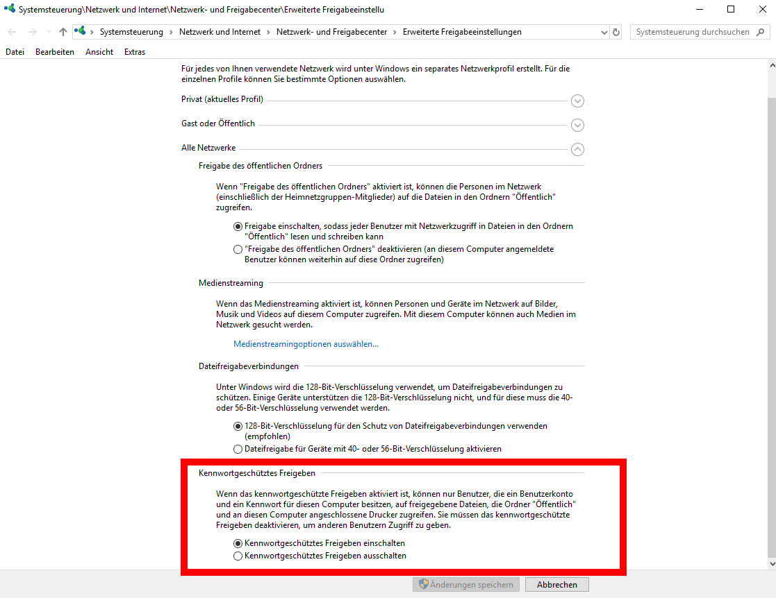

Soo- schonmla klasse mit dem Tip! Es erscheinen nun beide PCs im Netzwerk. Jedoch kann ich noch nicht auf die einzelnen Ornder zugreifen
Jedoch kann ich nicht vom WZ-PC auf den Arbeitsplatz-PC zugreifen. Es möchte einen Benutzernamen und Kennwort...

Dann musst du welche anlegen oder komplett deaktivieren...

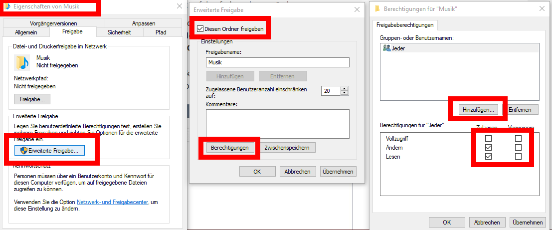

Ich stolpere gerade über die Screenshot für die Freigaben oben..
Nachdem ich auf die Eigenschaften des Ordners, auf "Erweiterte Freigabe" geklickt habe, dann "Diesen Ordner Freigeben-> Berrechtigungen-> steht bei mir wie im Bild, "Jeder". Dann hast du "Hinzufügen" gemarkert- Wieso? Bei der Einstellung für die Berrechtigung habe ich "Vollzugriff" mit angeklickt.
Wenn "Jeder" reicht ist doch ok. Dort kannst du weitere Berechtigte hinzufügen...
Aso manchmal muss man auch unter dem Punkt Sicherheit noch "Jeder" hinzufügen...

Bin gerade dabei unter "Sicherheit" "Jeder" hinzuzufügen und entsprechend die Berechtigung zu erteilen. Mal sehen
