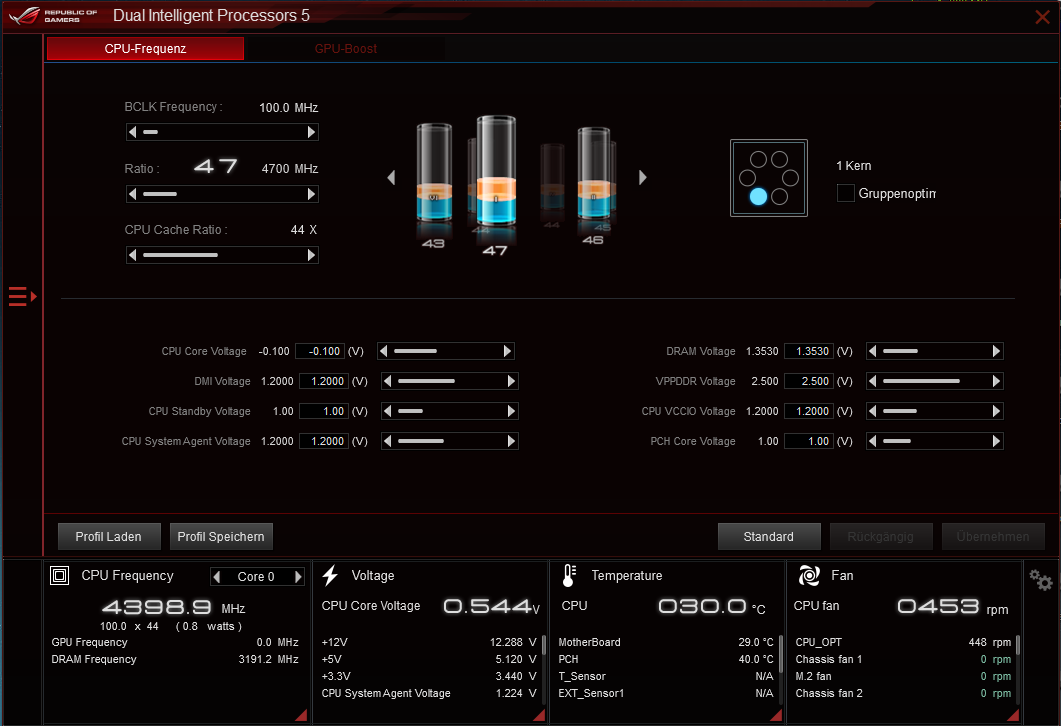

Hallo, ich hab den Temps zuliebe meinen 8700k undervolted
1. Versuch offset -0,15 > freeze im idle
2. Versuch offset -0,1 > alles läuft bestens und temps im grünen Bereich
Werte:
vcore idle: 0,54w
vcore load: 1,104w
core temps max (Intel Stresstest): 67°C
max. cpu-package: 79w
Einfach freuen oder hab ich was übersehen bzw. gibt es Nachteile ggü. der Methode adaptive/loadline etc?
Es stürtzt nicht ab? Dann ist es wohl OK :-)
100mV ist schon ne Menge, ob es stabil ist wird die Zeit zeigen, Problem ist die Leerlaufspannung. Falls Abstürze kommen, einfach 10mV - weise hochgehen
Wesentlich mehr als minus 100mV geht idle erfahrungsgemäß nicht. Der Offset ist eine mögliche Variante.
Man kann ebenfalls mit einer festen Spannung für alle Taktzustände operieren. Der Nachteil ist eine zu hohe Spannung idle. Der Vorteil ist, dass man die Lastspannung und den "dazugehörigen" Takt manuell ausloten kann. Denkbar wären da womöglich 0,95 Volt für 6x 4,4GHz.
Die letzten paar Prozent bzw. MHz bringen sowieso so gut wie nie etwas.
Die CPU zu köpfen wird den Verbrauch abermals etwas senken. Ein Prozessor ist ein Halbleiter. Je höher die Temperatur, desto geringer der Widerstand und desto höher der Verbrauch.
Vielleicht meinte er auch -0,010V? Würde ich nicht ausschließen.
Aber ansonsten sind -0,1 V ein super Ergebnis. -0,15V schafft (fast) keine CPU bei Standardtakt.
Danke erst mal an alle, die sich beteiligt haben.
Soweit ich das jetzt verstanden habe, ist das Potential von offset wohl erstmal ausgeschöpft, sofern es denn jetzt im idle weiterhin stabil mit -0,1 läuft. Interessant wäre mich ggf. noch MCE +. Sync all cores auf 4,7 GHz (Asus Board) mit möglichst wenig Spannung. Da die Spannung mit OC ja eher noch etwas erhöht werden muß, dürfte ich dann doch eigtl. auch mit reinem offset tuning zurechtkommen (ohne adativ oder festen Vcore mit LLC), oder?
