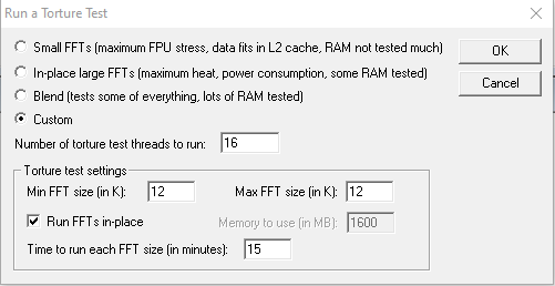

Wie testest du denn mit Prime95 ?
Moin, orientiert habe ich mich an den Vorgaben von der8auer.
Den Temperaturen bei 1,24 V konnte ich durch die Load Line Calibration entgegenwirken. Die teilweise sehr viel VCore noch draufgeschlagen hatte.
Die nutzt kein AVX und wenn Linpack AVX nutzt dann hast du die Erklärung für den Unterschied.
