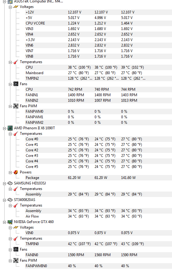

Temp: Sehe ich wo? Über Everest?

die temps sind völlig ok, daran kann es schonmal nicht liegen...
