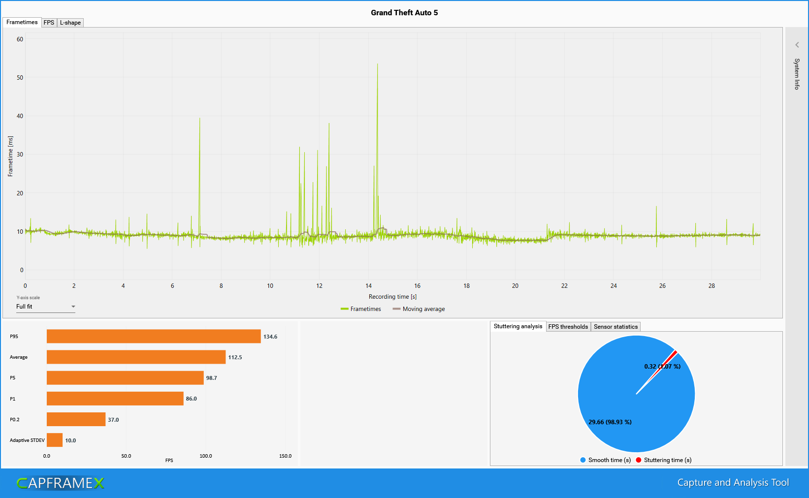

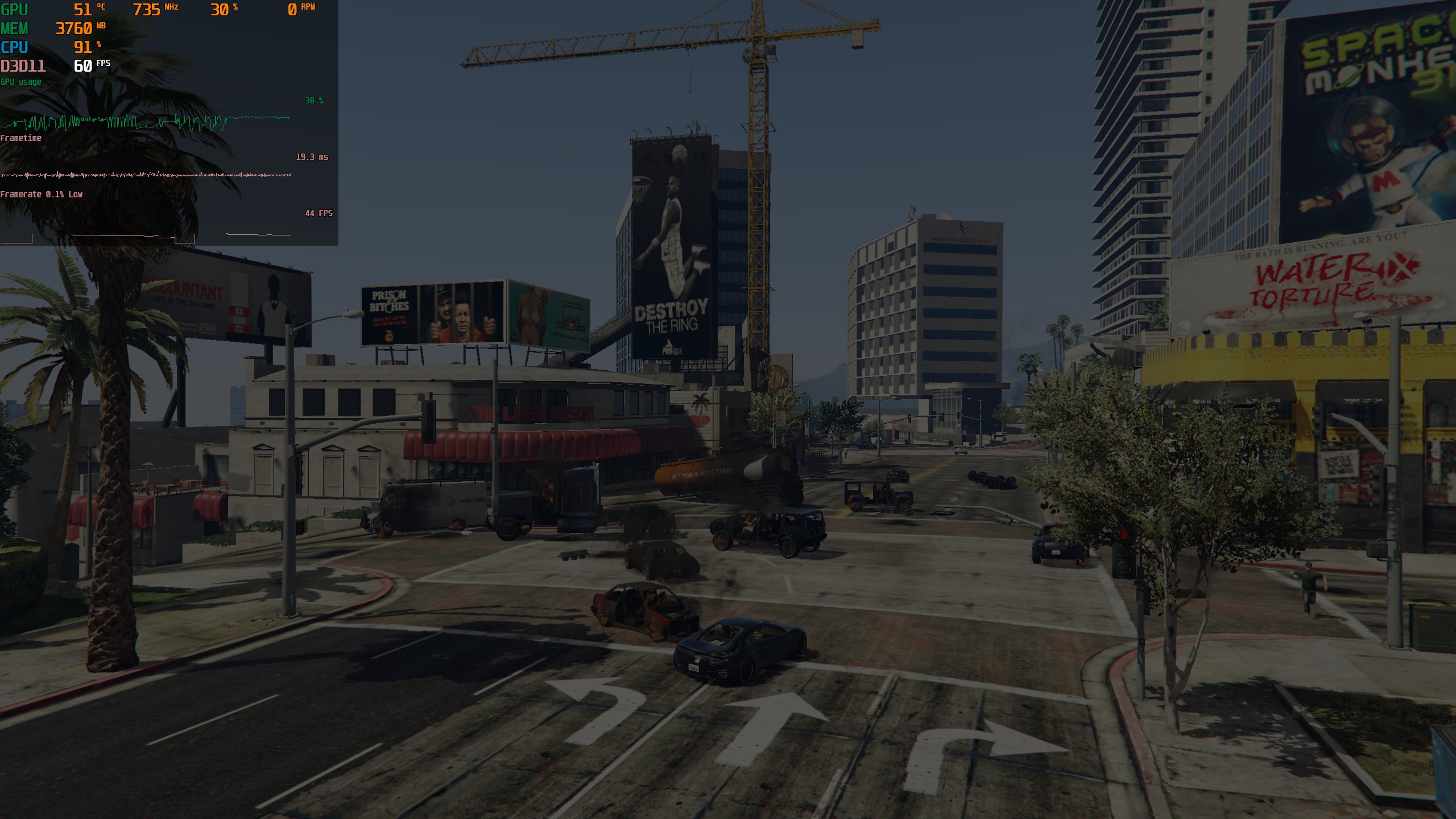

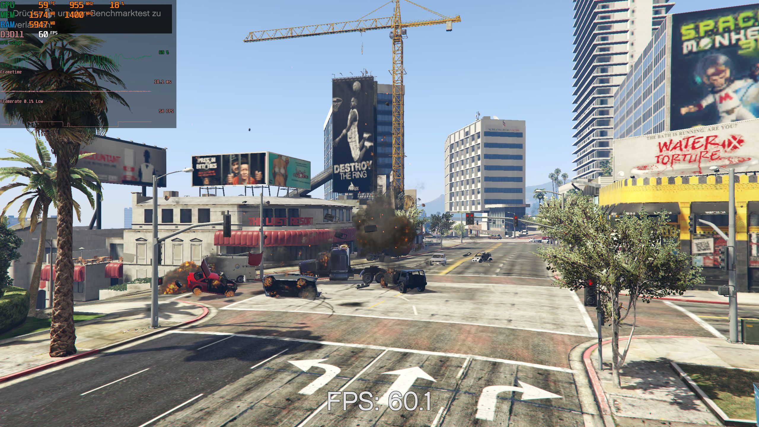

Hier noch 2 Bilder der Aufnahmen. Jeweils gleiche Stelle im GTA5 Benchmark, wo der Jet gerade die Stadt erreicht und die Kamera runter zum Auto schwenkt.
Die erste Aufzeichnung (17:03 Uhr) ist auch vom neusten Radeon Treiber, allerdings habe ich ihn dort alleine ohne Adrenalin Software installiert.

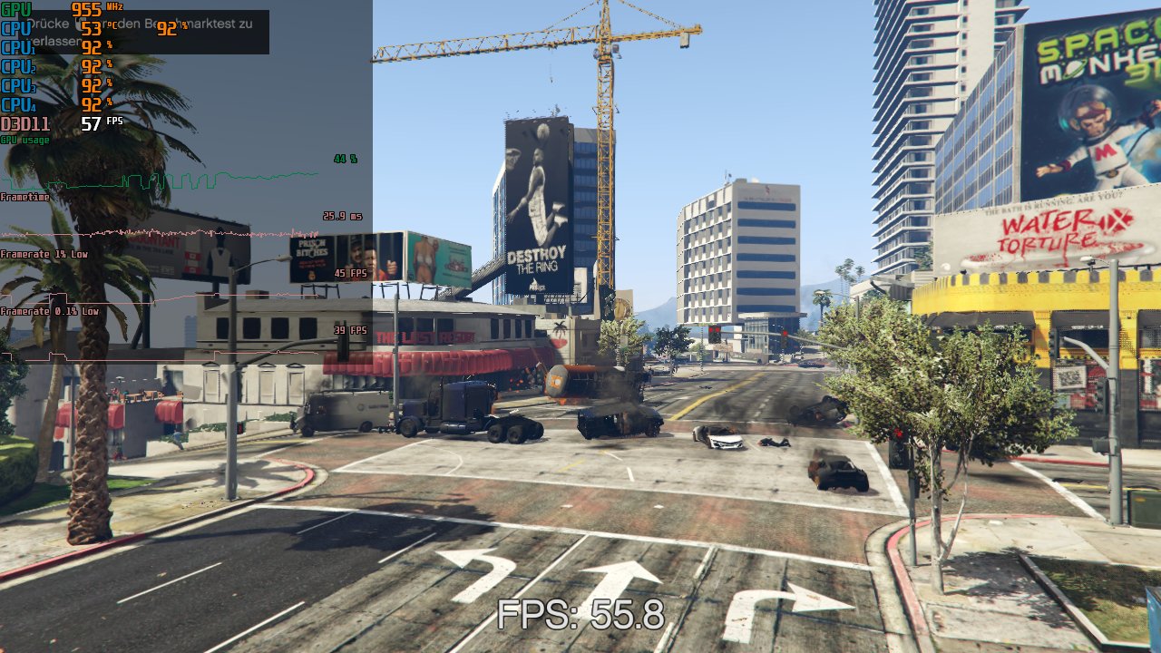

An genau der Stelle (Schwenk auf die Straße) merke ich es auch und da sieht das bei mir ähnlich aus. Das ist wohl recht eindeutig eine Art Nachladeruckler. Eine RX 570 hat das dort nicht? Mit gleichen Settings? Bei einer hektischen Verfolgungsjagd durch die Stadt fällt mir jedenfalls nichts auf...

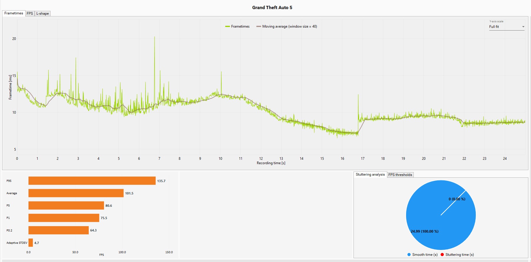

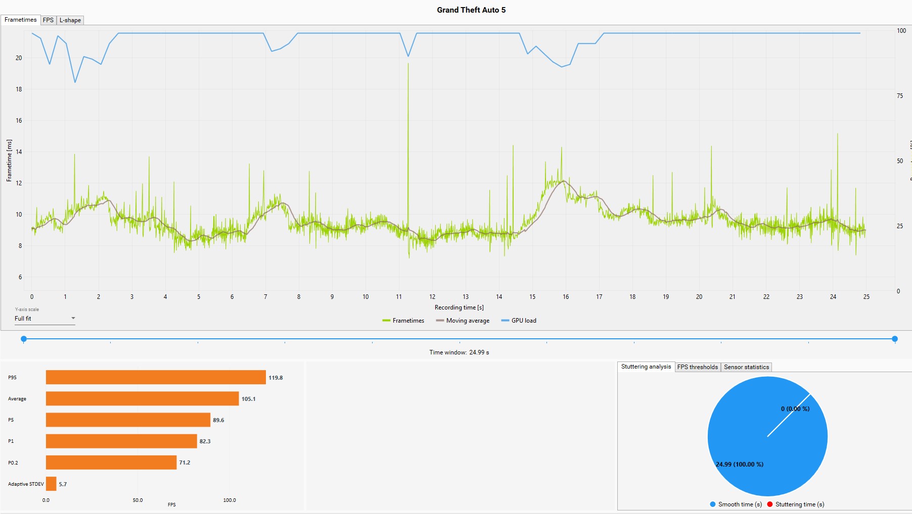

Mit normalen Texturen sieht es ganz ok aus.
Afterburner / Rivatuner nutze ich nicht ;)
trotzdem sieht das bei dir weit weniger schlimm aus als bei mir.
Dein höchster Spike geht hoch auf knapp über 20ms.
Bei mir geht einer deutlich über 50ms und mehrere über 30ms.
... kann natürlich auch an der größeren Graka bei dir liegen, dass das weniger stark ausfällt.
Aber im Prinziep ist es das gleiche Problem wie bei mir. Selbst, dass wenn man die Texturqualität aufs Minimum stellt, die Ruckler verschwinden.
Ich bin froh, dass es im Benchmark immer an der gleichen Stelle auftritt (wobei es dabei auch zusätzlich an anderen Stellen Rucklen kann), weil beim normalen spielen gibt es kein so vorhersehbares Muster. Es ruckelt halt immer mal wieder zufällig. Manchmal auch wenn gar nichts los ist.

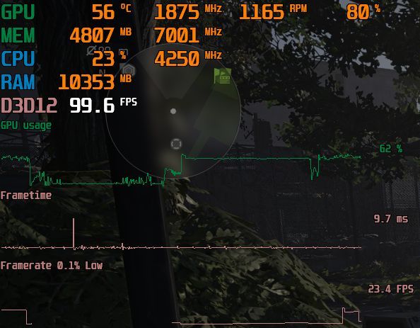

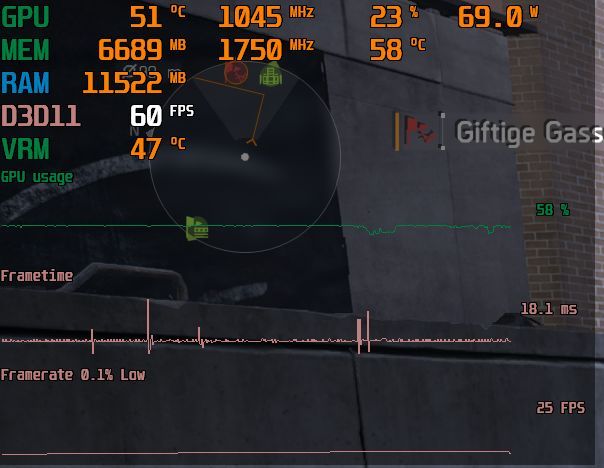

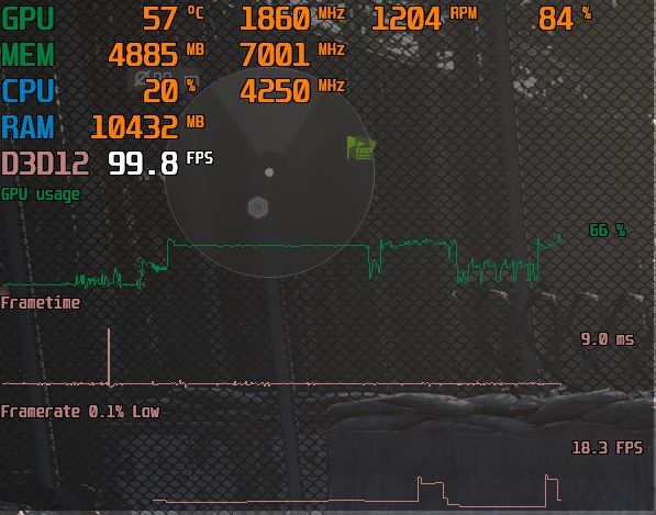

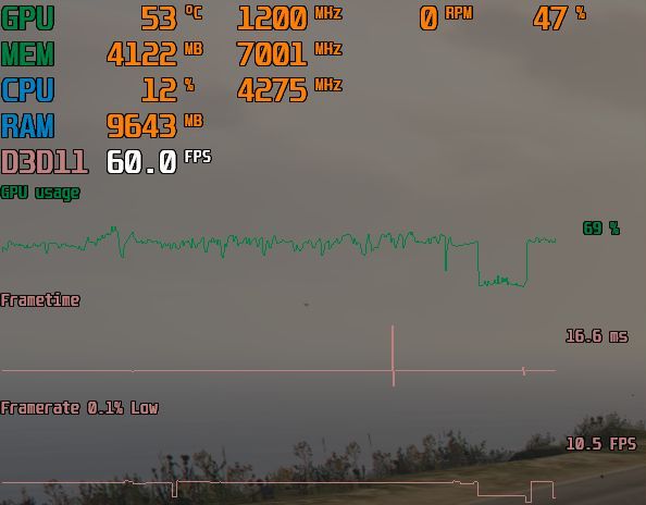

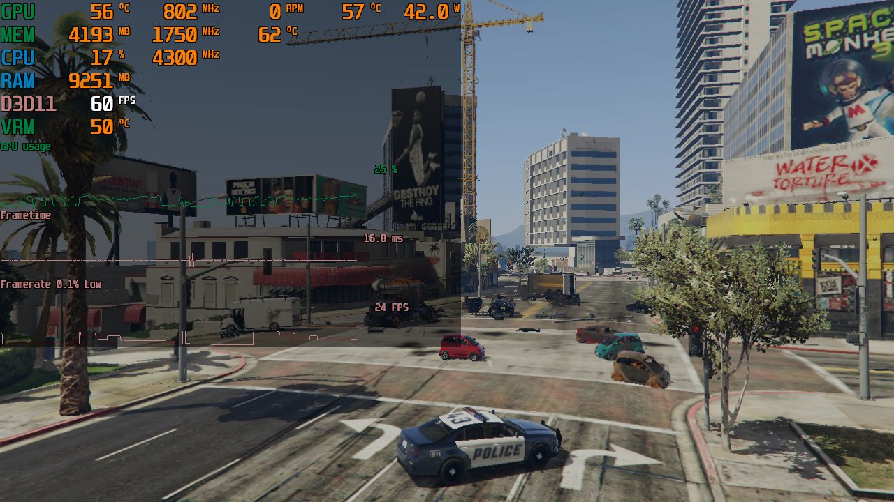

Hier ein kurzes Video von The Devision 2 mit DX12:
Gerade Schnellreise zum Außenposten gemacht. Ein paar Ruckler.
Laufe auf die Straße und resette die 0.1% Low Anzeige.
Kurz darauf direkt wieder ein Ruckler.
Dann läuft es sehr sauber. Ich resette später wieder die Anzeige.
Kurz vor dem Ende dann noch ein Ruckler.
(edit: Nochmal der Hinweis: In der Videoaufnahme kann man nicht jeden Ruckler als solchen sehen (liegt halt an der Aufnahme/Bearbeitung). Daher auf die Framerate und Frametimes gucken)
Meine Pulse war auf 135W beschränkt (aber UV), die hat da wohl vergleichbare Leistung gebracht. Auflösung muss sie 21:9 VSR rendern, das sind 5120×2160.
Ich kenne das auch aus der Battlefield V Benchmarkstrecke von CB. Wenn man da über den Baumstamm klettert (ungefähr), gibt es auch immer einen Spike. Da wird halt irgendwas nachgeladen, glaube nicht dass man da viel gegen tun kann. Eventuell kann der Treiber was ändern/verbessern, aber ganz ehrlich: Mir ist wichtig, dass die Action flüssig läuft. Dass am Baumstamm beim Leveleingang eine Mikrosekunde irgendwas geladen wird, ja mein Gott. Ist vielleicht auch der Spieleentwickler nicht ganz unschuldig.
Battlefield hat ja auch noch das Thema mit den ingame erstellten Shadercaches, das gerne eine Gegend auf der Map ruckeln lässt, bis der Cache durch ist und dann alles wie Sahne läuft. Das finde ich eigentlich noch schlimmer als der reproduzierbare "Baumstammspike", aber das hat halt DICE verkackt. In Battlefront wird das ja bereits vor dem Laden der Map alles erstellt, keine Ahnung warum das nicht in BF geht.

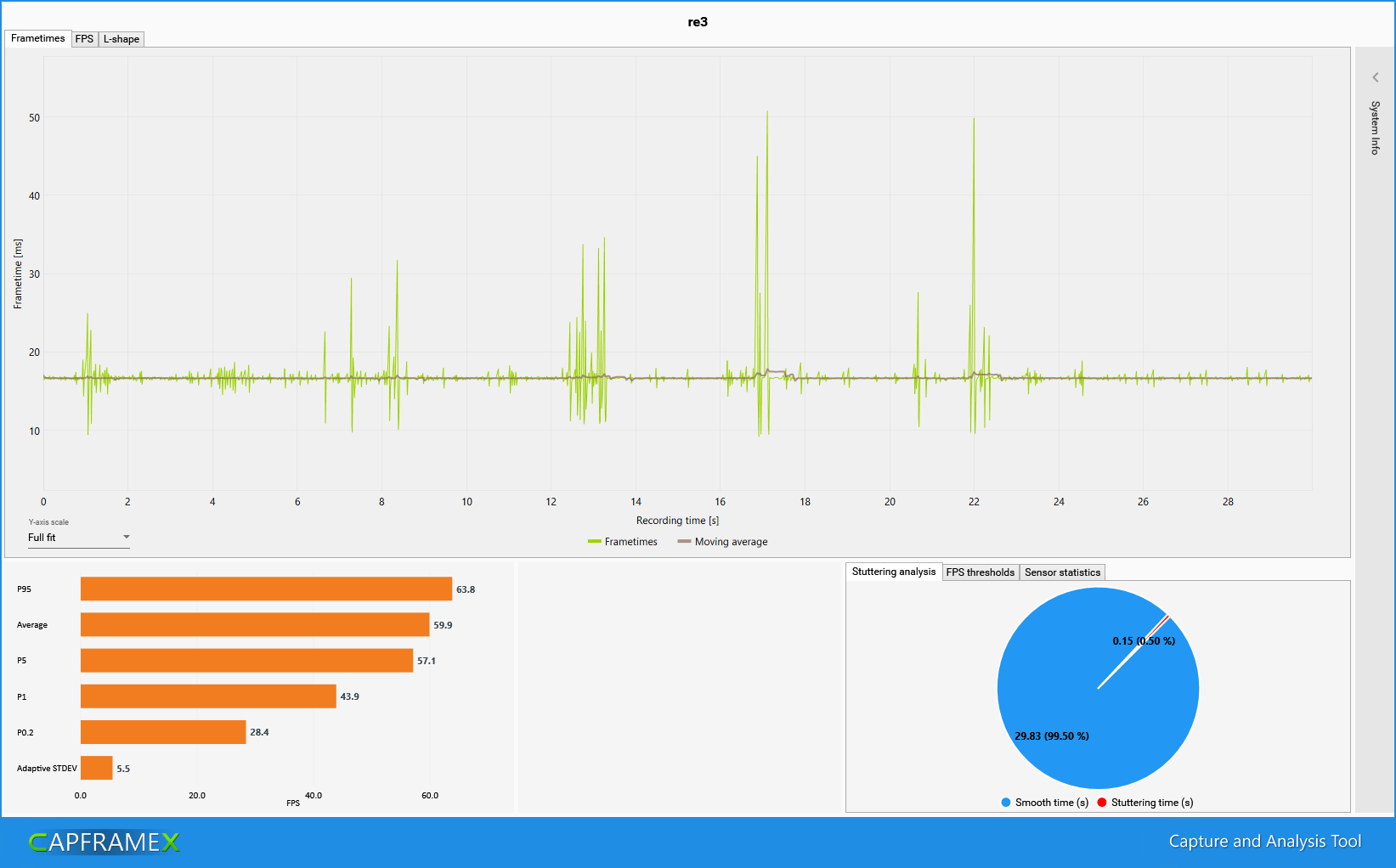

Von Resident Evil 3:
Bei jeder 30s Aufnahme die ich mache, habe ich mindestens einen dicken Spike drin. Und man sieht es beim spielen halt ständig.

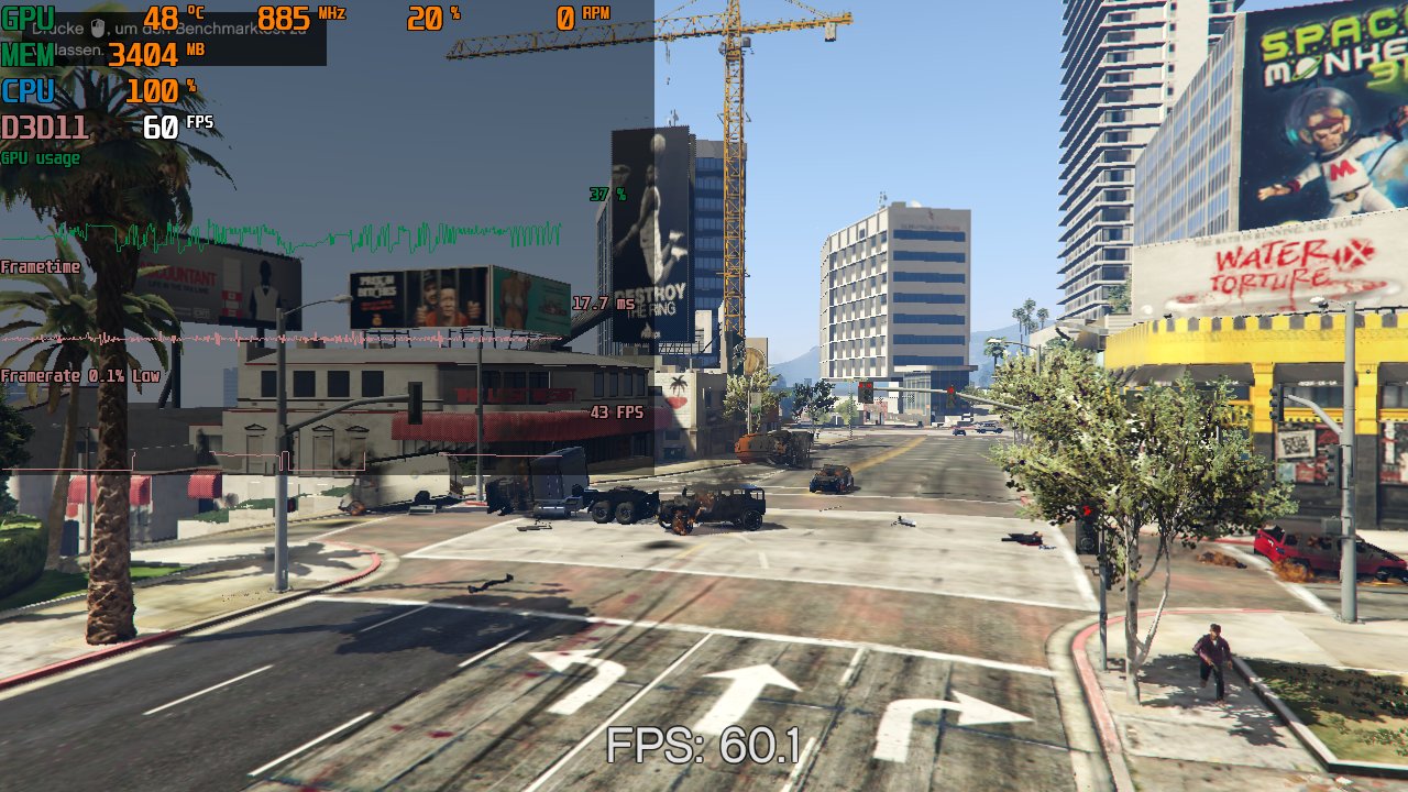

Alles gleiche Einstellungen in GTA5: ALLES auf low, 720p, 60Hz, V-sync=on und nur Texturqualität= Sehr hoch:
Beim r9 270 habe ich leider nur ein Bild mit etwas höheren Einstellungen
wobei das an der "schlimmen" Stelle noch so aussah:
Heftige Ruckler halt nur bei der RX5700. Die 0.1% Low sprechen eine deutliche Sprache.
In den Hauptrechner baue ich die 2060S erst nach ein paar weiteren Tests ein...
edit: etwas höhere Einstellungen
+WQHD
RX5700 sieht mit zahlreichen Rucklern halt zum kotzen aus....
Frametimes 0.1% Low: 44ms VS 17ms

RX5700
RTX2060S
Ein Unterschied wie Tag und Nacht.

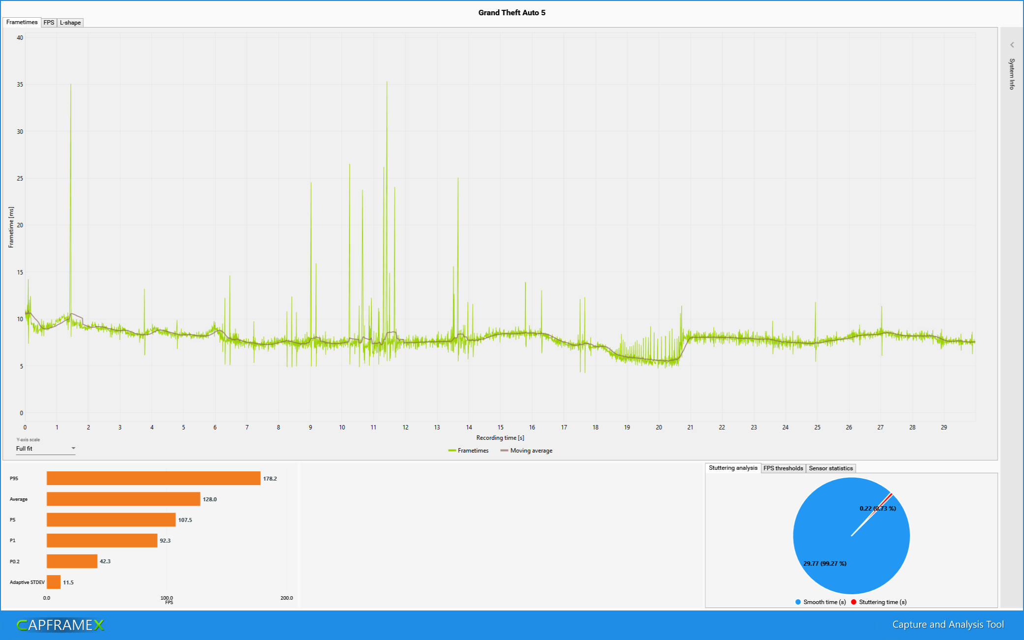

@Connor MC kannst du da vielleicht auch mal ein Bild von deinen Frametimes machen? Würde mich echt interessieren. (+ ein paar Infos über PC und Spiel)
@Enurian dein Bild von CapFrameX, war das jetzt mit Texturen = Normal?
Sonst würde ich gerne mal einen Benchmark von dir an der Stelle sehen, wenn die Texturqualität auf "Sehr hoch" steht.
Dein Graph sieht nämlich gar nicht schlimm aus, mit nur einem Spike auf ~21ms.
Danke!

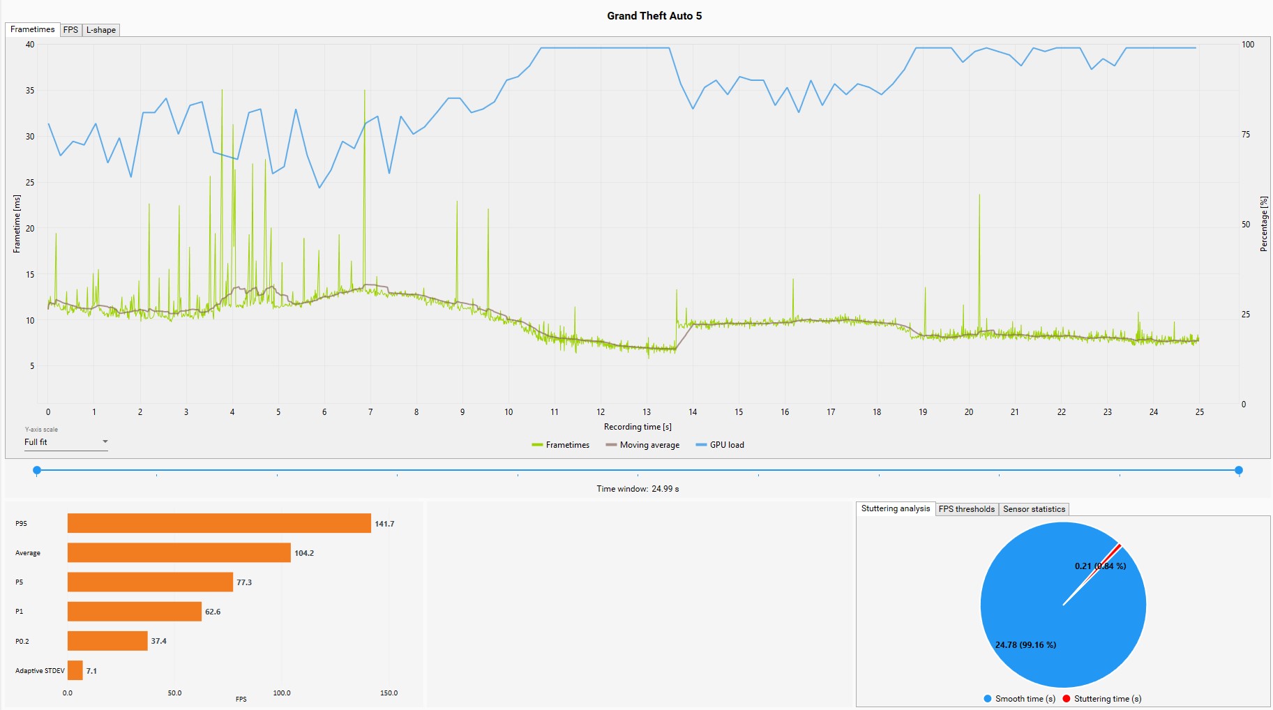

Ja, an dem Schwenk krachen die 0.2% FPS zusammen, sobald die Texturen auf sehr hoch stehen.
Ich habe mal die GPU-Last anzeigen lassen: Die ist wie vermutet gar nicht ausgelastet, sondern wartet auf die Texturen. Bzw. scheine ich ja auch sonst paar höhere Settings eingestellt zu haben?!
Da kommt der Treiber wohl nicht so gut mit dem Spiel zurecht wie bei Team grün bzw. sagst du ja auch wie bei Polaris, muss man so hinnehmen oder auf Besserung hoffen. Wenn ich einfach nur mit dem Auto durch die Stadt fahre, kam bisher allerdings nie eine Szene, in der es wie in dem Benchmark zu Tage treten würde.
Das hier ist beim freien Herumfahren und fühlt sich für mich flüssig an:

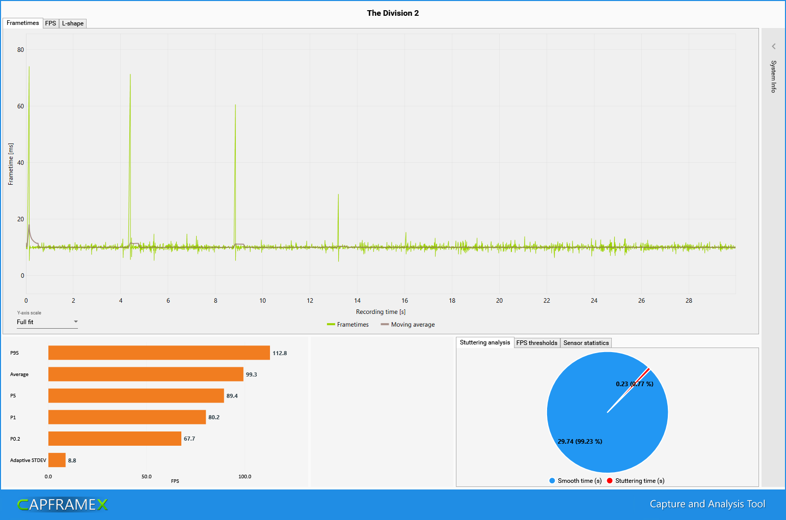

Zu The Devision 2.
Ich spiele das Spiel ohne DLC.
Womöglich habe ich daher nicht so die Probleme mit DX11 mit der NVidia.
Aber auch wieder ein sehr deutliches Ergebnis (cap auf 60FPS gesetzt):
RX5700 Dx11
RX5700 DX12
RTX2060S DX11
also besser gehts ja nicht. Ganz selten kommt mal ein kleiner Spike im Frametime Graph rein, aber ich habe das bisher nie als Ruckeln wahrgenommen.
Läuft unter DX12 genauso gut.

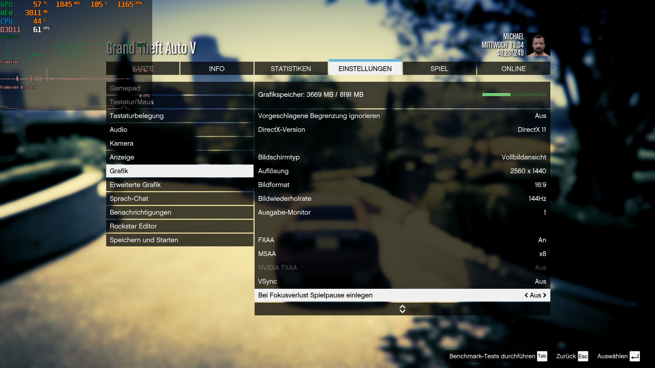

@Enurian danke fürs schnelle Feedback.
stimmt, ich habe vergessen meine Einstellung von GTA5 zu nennen.
Für Beitrag #75 habe ich benutzt:
Davon Abweichend habe ich nur noch was mit MSAA rumgespielt um die GPU-Last stark zu variieren. Meistens dann doch nur mit 2x oder max 4x laufen lassen.

Nochmal zu The Division 2
Muss hier ein Stück zurück rudern. Gerade getestet mit Framelimiter = 140fps
Die Ruckler mit der RX5700 unter Dx12 waren direkt nach dem Spielstart und kurz danach.
Das könnte man als normale(?) Laderuckler am Anfang abhaken.
Die 2060S hat nämlich genau das gleiche:
CX_2020-06-20_19-40-43_The Division 2_2060 cap 140FPS Dx12 direkt nach Spielstart.png
Und kurz danach (noch keine 3 Minuten im Spiel):
Anschließend keine Ruckler mehr.
Mh, könnte nur sein, dass es bei der RX5700 genauso läuft.... werde das später mal gegentesten.
Zu Resident Evil 3:
Hier habe ich auch immer Spikes mit der 2060S, sowohl unter Dx11 als auch Dx12.
Vielleicht sind sie nicht ganz so stark wie mit der RX5700..... wobei, den stärksten den ich mit CapFrameX dokumentiert habe, waren über 80ms und das war die grüne Karte (Dx11).
ach, irgendwie alles recht frustrierend...
Setz dich an den RAM, der setzt genau da an, wo dein Problem liegt: min-FPS
Hab den RAM fix auf 3600MHz gesetzt (mit den tollen Empfehlungen aus dem RAM OC Guide).
Gefühlt hat sich da nicht viel geändert. Im FireStrike Benchmark bekomme ich beim Physik-Teil 3,5% mehr Punkte... liegt damit fast noch in einer normalen Schwankung :p
Wie auch immer:
Die 2060S steckt noch im Ryzen System und die macht insgesamt weiterhin ein sehr gutes Bild.
Ich hatte zwar in GTA5 auch ein paar Ruckler erkannt, aber soooo selten... kann auch sein, dass da Windows was im Hintergrund gemacht hat o.ä.
Gestern lief z.B. alles super flüssig ohne Spikes.
Resident Evil 3 läuft aktuell was besser (gefühlt). Vielleicht helfen hier die 600Mhz extra beim RAM.
Merke bei meiner Testrunde zumindest keine Ruckler mehr.
The Devision 2 hat die "typischen Laderuckler direkt nach dem Start", aber abgesehen davon läuft es auch sehr gut.
Hatte hier insgesamt noch zusätzliche 1-2 Ruckler. Aber wie gesagt: Das kann auch ein anderer Prozess sein, der da zwischenfunkt.
Die Störungen sind so selten, dass sie das Spielerlebnis nicht negativ beeinflussen.
Muss mir überlegen, was ich noch alles testen will, dann bau ich die 5700 wieder ein und gucke nochmal wie es dort nach dem RAm OC läuft...

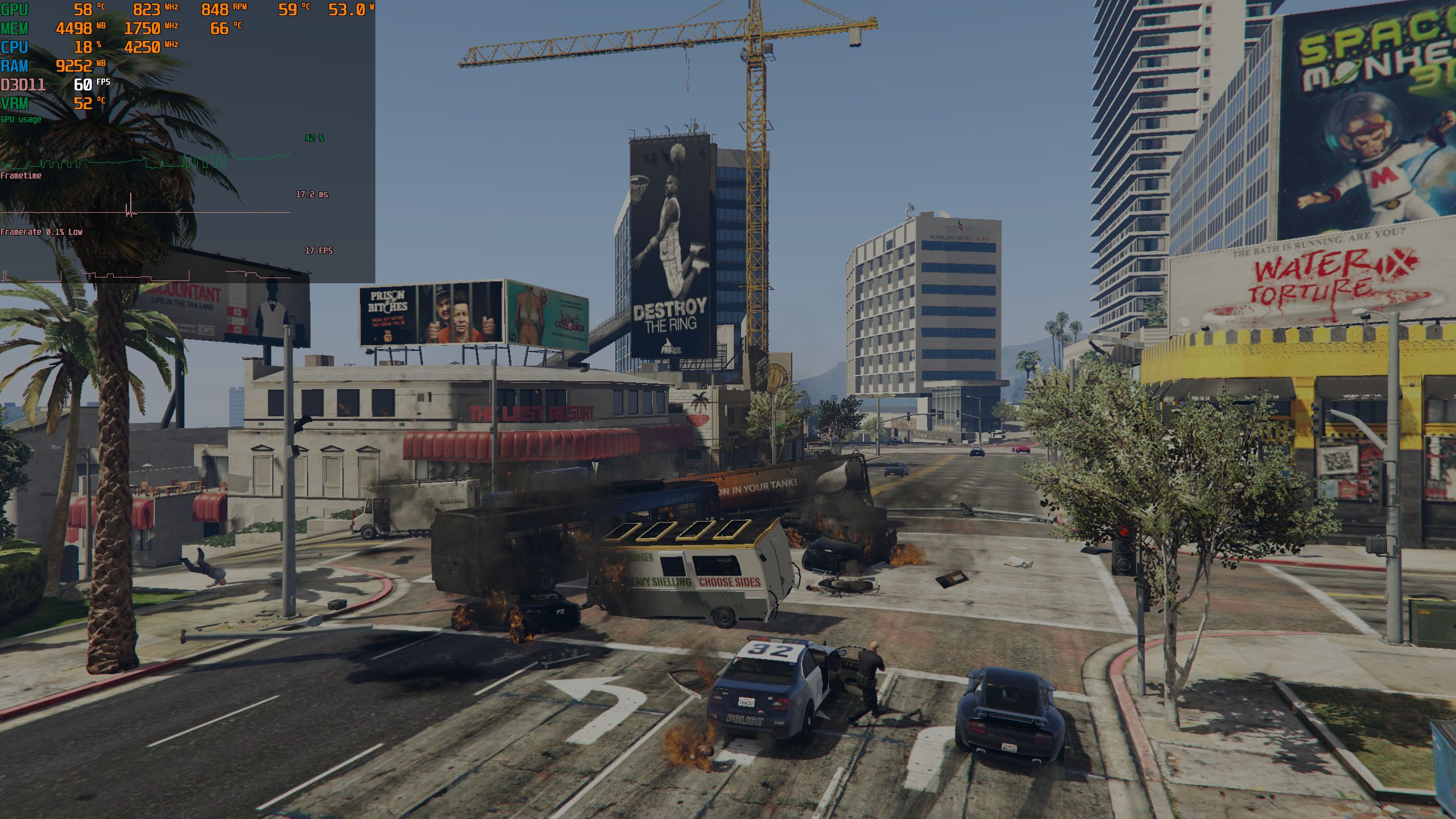

Reaktionen: howdid
