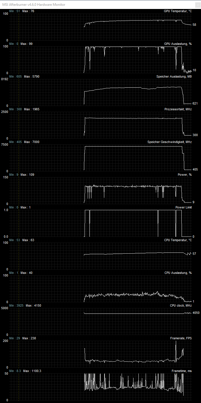

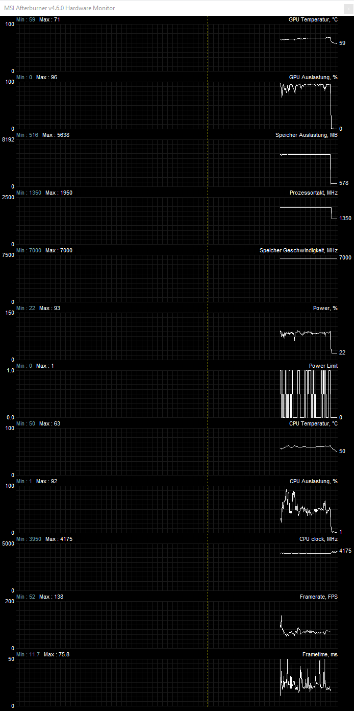

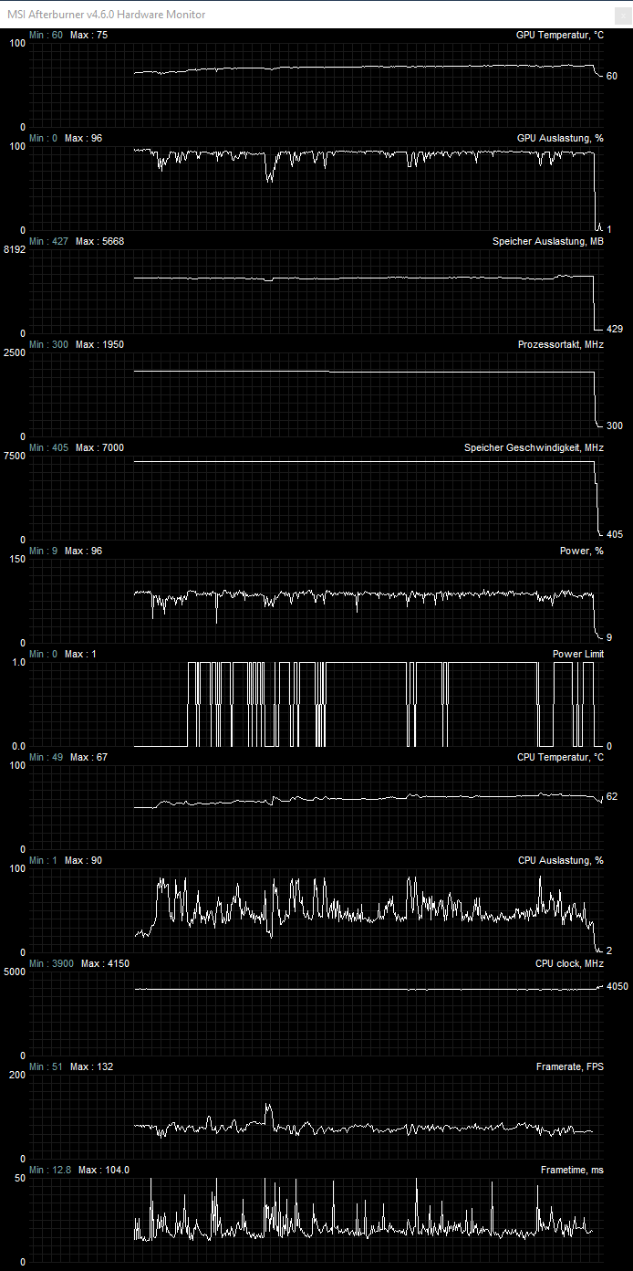

nach ca einem viertel Jahr habe ich mich wieder an das Zocken versucht und musste mit Enttäuschung feststellen wieso ich überhaupt aufgehört habe. Und zwar leide ich und absolut nervigen Micro Stuttering und bin mit meinem Latein am Ende was ich dagegen tun kann.
Und zwar wirken sich die Spikes immer Unterschiedlich aus. ZB in AssassincsCreed Odyssey fallen die FPS um ca 10 nur um dann innerhalb einer Sekunde wieder raufzugehen. Bei Controll zb Freezt das Spiel für ne micro Sekunde.... Das sind nur 2 Beispiele und ich weiß nicht was ich dagegen tun kann!

Die Spielen liegen auf einer normalen Festplatte. Und ich weiß jetzt werden einige hier entweder den langsamen Ram oder die HDD bemängeln, mir ist klar dass ich dadurch einen Leistungsverlust habe, jedoch glaube ich nicht daran dass durch diese komponente das Spielen unmöglich ist!!! Im Anhang einen Ausschnitt von Afterburner jeweils einmal in AC und Controll.

Bei einem Undervolting von -0,75 sind deiner CPU vermutlich ziemlich die Hände gebunden. Mach das mal raus und probier's nochmal.
Desweiteren: Ja, von einer HDD zu spielen, kann genau solche Ruckler auslösen.

Also habe mich nur mal im Stand gedreht, und das Problem tritt auf von 50 Fps rauf auf 70 usw...lt Afterburner sieht der Anfang nach CPU Limit aus später jedoch stabilisiert sich die CPU und die Spikes bleiben trotztdem.
Aber wie gesagt dieses Phänomen tritt bei anderen Spielen ebenso auf...
PS: Was eventuell auch nützlich wäre ist dass das alles in 1440P auftritt, somit sollte doch eher die GPU bottlenecken?

Gerade bei AC:Odyssey habe ich die Erfahrung gemacht, dass die Frametimes sobald man im CPU Limit ist grauenvoll werden. Dann fühlt es sich auch mit ~50 FPS (mehr schafft mein R5 1600 nicht) und G-sync ruckelig an.
Daher würde ich empfehlen den FPS Limiter in Game auf einen Wert unterhalb deiner üblichen FPS zu stellen. Bei meinem Ryzen und ner RTX 2070 habe ich dafür 45 FPS gewählt in 1440p.
