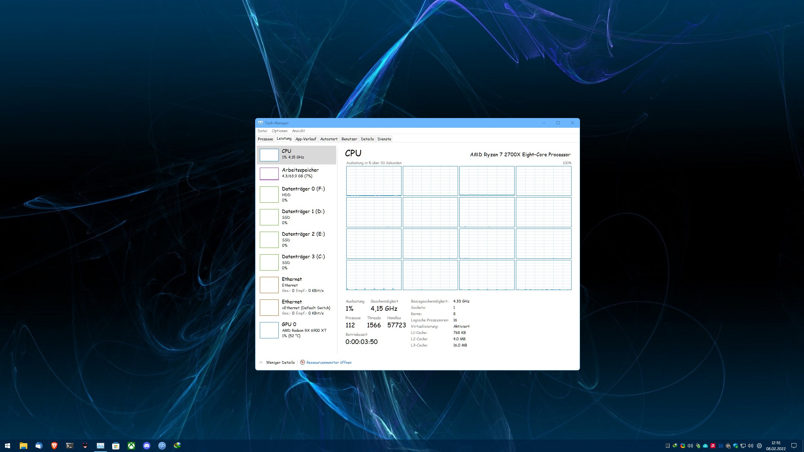

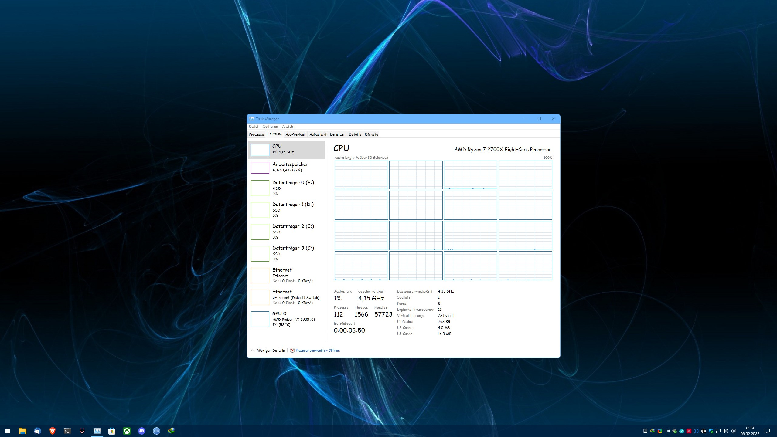

Viel mist ist es nicht grad… jetzt läuft z.b. grad mal ein chrome browser und es ist trotzdem gleichSnoop7676 schrieb:Anhang anzeigen 1183375Erst wenn dein PC im Idle bei offenem Taskmanager genau so chillt wie meiner, kann man davon ausgehen dein System ist Bloatwarefrei/Clean und bei Hardware/Bios Einstellungen das Problem suchen.

Ich weiß zwar nicht was ein idle ist, aber bei mir sieht es wohl gleich ausSnoop7676 schrieb:Anhang anzeigen 1183375Erst wenn dein PC im Idle bei offenem Taskmanager genau so chillt wie meiner, kann man davon ausgehen dein System ist Bloatwarefrei/Clean und bei Hardware/Bios Einstellungen das Problem suchen.

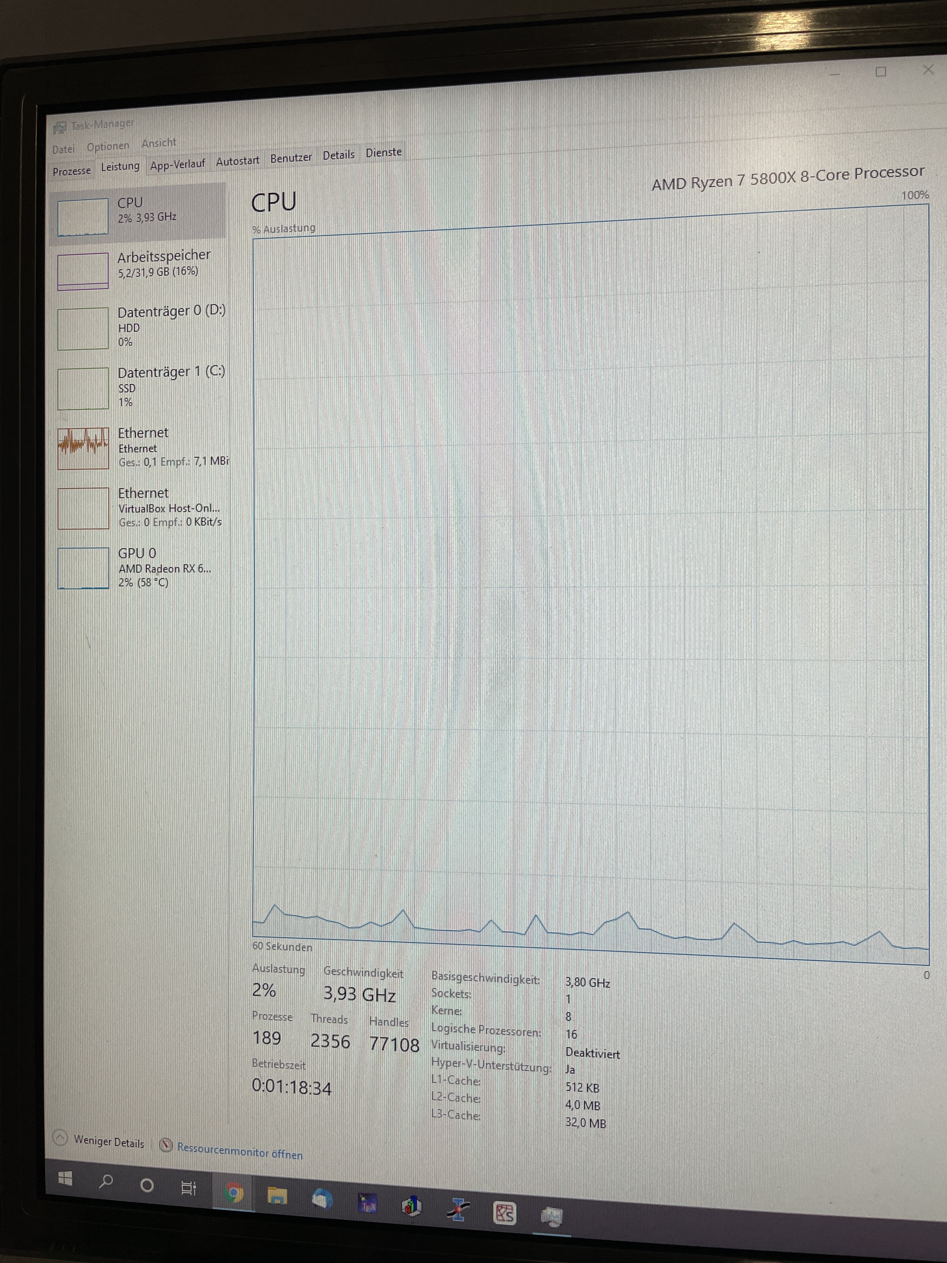

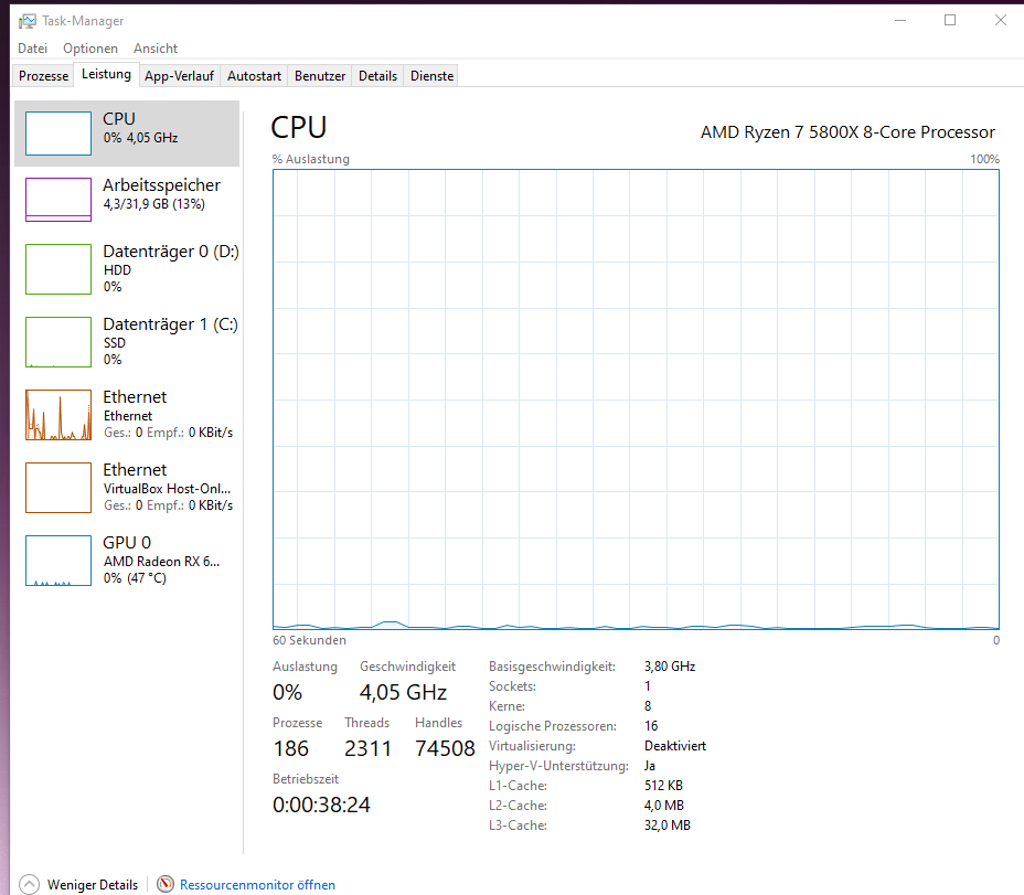

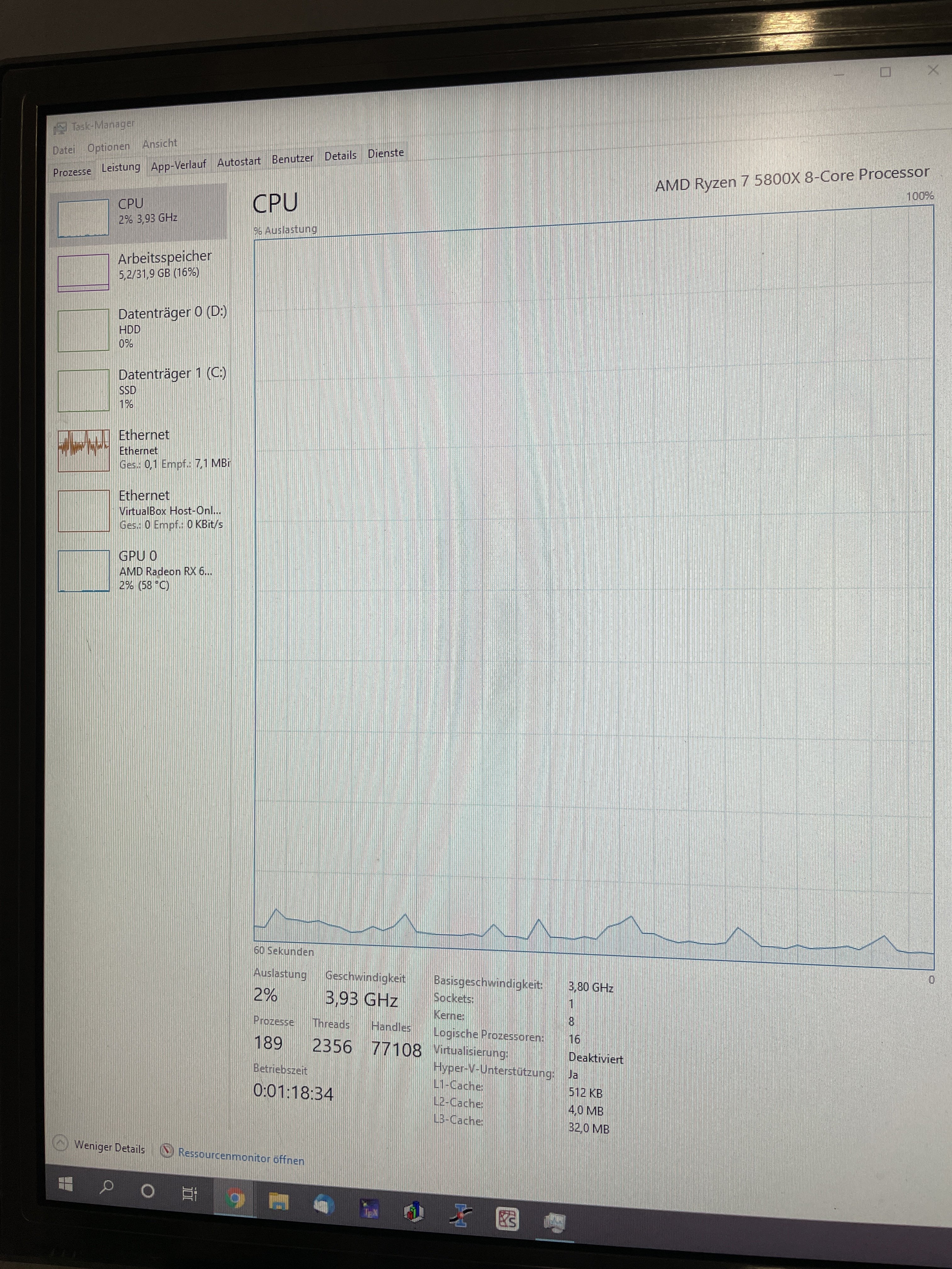

Gerade wieder… hatte es nebenbei offen und jetzt mit dem Handy abfotografiert.ThomsDay schrieb:Ok, antivir deinstalliert, auch alle rgb software. Leider kennt openRgb fast keine hardware. Jetzt leutet das Zeug in allen Farben, grausam 😂

ThomsDay schrieb:Gerade wieder… hatte es nebenbei offen und jetzt mit dem Handy abfotografiert.
Es lief sowohl twitch als auch youtube. Ansonst aber nichts. Die beiden liefen aber bereits seit über 30min. 🤷🏼♂️
