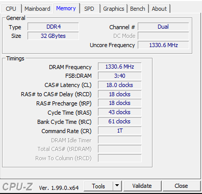

Screenshot von CPU-Z "Memory" bitte. Entweder ein einzelner Riegel im zweiten Slot oder 2 & 4.
die Riegel sind auf 2&4... wenn ich nur 1nen verwende müsste ich es ev. tagelang testen. Es tritt sehr unregelmäßig auf
Du sollst einen Riegel einstecken und dann ein BIOS-Flash machen. Von Testen hab ich nichts gesagt. Nach dem Flashen kannst du wieder 2 Riegel nehmen in #2 und #4.
Falls die Kiste dann stabil läuft, solltest du später im BIOS das XMP-Profil einstellen. Dein RAM läuft sonst nämlich extrem langsam.
Auf der Ram Verpackung steht DDR4 2x16GB 3600MHz, um die eine andere Frage zu beantworten. nicht DDR4-2666 CL18
Ok, was ist denn ein Bios-Flash? kenne mich damit nicht aus. ich werde es mal googeln versuchen, wie so etwas geht.
Aber DANKE

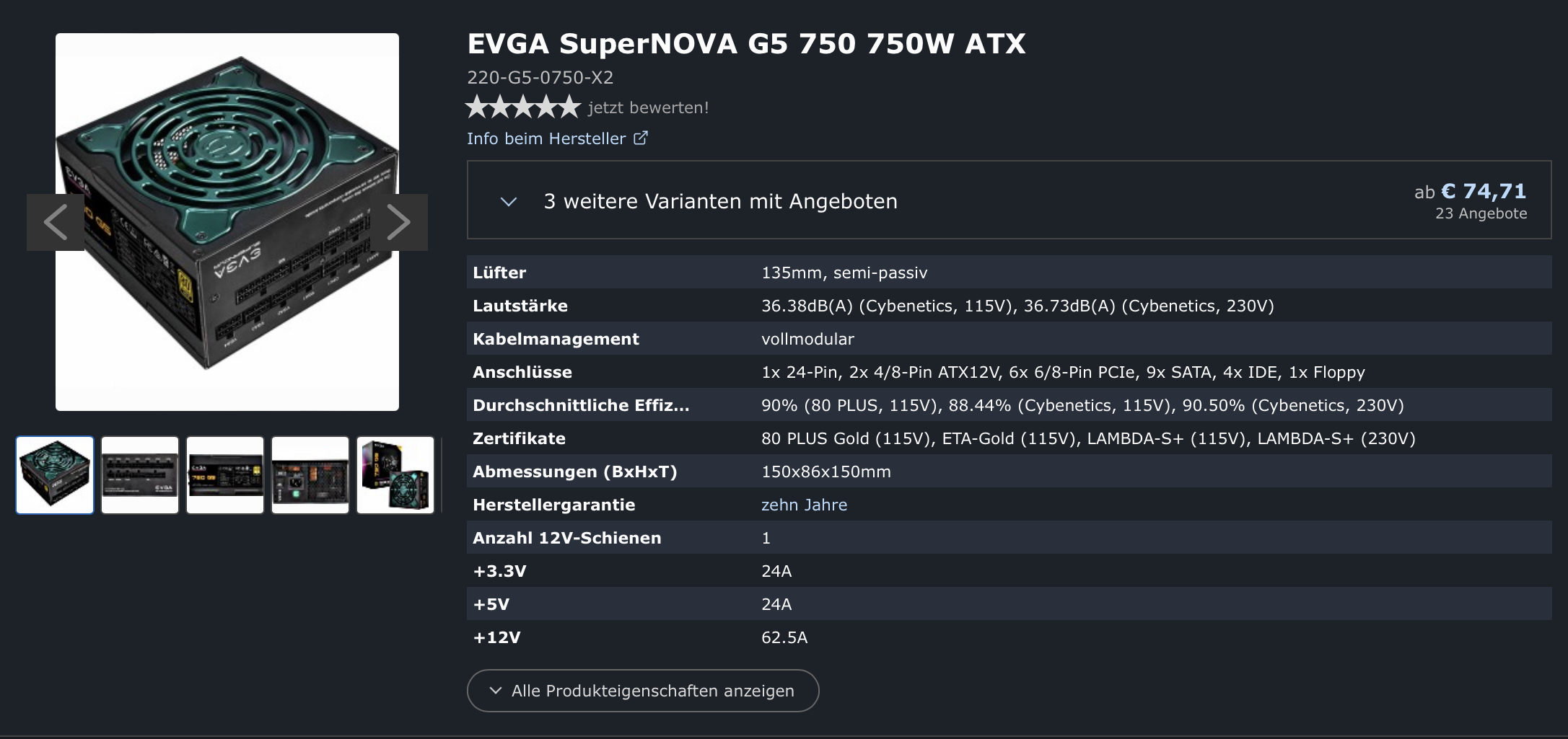

ThomsDay schrieb:
EVGA SuperNOVA G3 750 750W ATX
das, das sich tlw. um ~40+ findet? das ist atx 2.3, was technisch core2 zeiten bedeutet.
wenn ja-->konfigurations-fail, ungeignet.
Sollte eig nicht so schlecht sein und hat so ca 150e gekostet vor einem Jahr. Denke das Netzteil ist aber auch nicht der Fehler
nun, wurscht was du bezahlt hast, nimm die modellnummer und bemühe die suchmaschine deiner wahl.
wenn es atx 2.3 ist, stimmt die lastwechselfähigkeit ned.
Atx12v ok?
Habe jetzt das Update gemacht. hier im CPU-Z sind aber noch die selben werte.
Der Start war schonmal wie man sichs wünscht. DANKE
Sollte ich jetzt einfach testen ob er nochmals abstürzt?
Im Bios finde ich DOCP nicht zum deaktivieren. ich kann nur AUTO, MANUEL oder DOCP auswählen, aber nicht deaktivieren.
Wo ich den RAM dan einstellen kann wüsste ich auch nicht.
