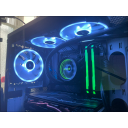

Nein leider nicht, teils schau ich Youtube und plötzlich ende. Teils ein Game, teils einfach gar nichts. Also echt komplett ramdom, weshalb ich auch keinen anhaltspunkt hatte und ich schon mehrere Stunden gesucht habe.Drewkev schrieb:Ja, das sieht gut aus & lass es aktiviert. Der vorherige Zustand kostet dich erheblich Leistung.
Sind die Probleme eigentlich reproduzierbar?
Nicht mal ein lüfter fährt stark hoch beim absturzt.
Aber ich hoffe jetzt läuft.
DANKE.

Das muss dann aber von einer Software kommen.ThomsDay schrieb:Plötzlich die 3 Lüfter weiß statt grün und kein Programm mehr funktioniert
Jain, ich schätze die Software ist dann auch gleichzeitig betroffen. Hatte das Problem auch schon mit deinstallierter RGB software, nur dass es mich dann immer etwas überrascht wenn nichts mehr geht. So habe ich wenigstens Indikator, dass es wieder ist.Drewkev schrieb:Das muss dann aber von einer Software kommen.
