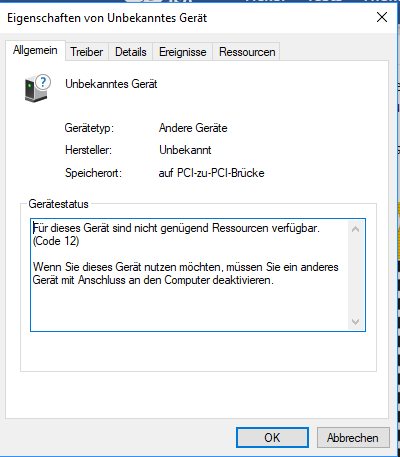

Vor 4 tagen ging auf einmal während dem arbeiten das Netzwerk nicht mehr. Dachte als erstes das eine netzwerkbücke versagt hat. Die funktionieren aber alle. Bin dann in die adaptereinstellungen rein, da wahr der Anschluss als ''nicht angeschlossen'' deklariert. Habe ihn dan deaktiviert und wollte ihn wieder aktiviere. Dann kam diese meldung:
Die rezosen sind nicht ausreichen.....
Danach verschwand der Anschluss komplett aus den Adapter einstellungen. Ein neustart brachte auch nix.
Im Geräte Manager wahr gar keine netzwerkkarte mehr. Außerdem fehlten alle PCI Karten. Also eine Hardware suche gemacht dann tauchte alles auf, alerdigs als unbekante Geräte.

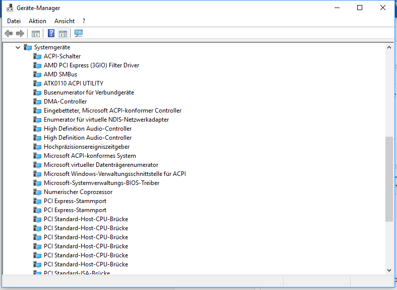

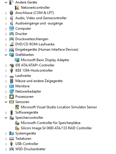

Geräte.PNG Hie mal meine Aktuelle Geräte Übersicht.

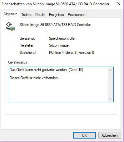

ide.PNG Die IDE Karte lässt sich nicht starten

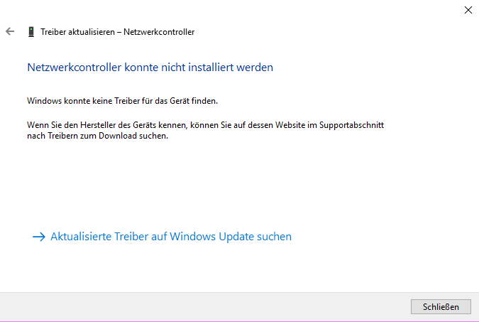

3434.PNG der Versuch manuell die Netzwerkkarte zu instalieren, dabei ist mir aber aufgefallen das es sich dabei wohl nicht um die Netzwerkarte sondern um die TV karte handelt die als Netzwerrkarte deklariert wird, dann taucht meine netzwerkarte aber garnicht mehr auf.

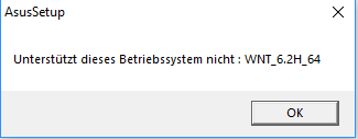

Lade dir bitte von der Asus Supportseite die Treiber für dein Mainboard runter und installiere den.
Dann sieht man mal weiter...
Lässt sich nicht instalieren
hatte ich auch schon geschrieben..

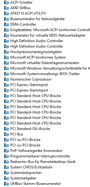

.chipsatz 1.PNG Die meldung kommt wenn ich normal starte...
chipsatz 2.PNG des halb starte ich im Kompatibilitätsmodus... da instaliert er auch schön brav
chipsatz 3.PNG nur bringen tut das nix....

RAID Controler habe ich zum starten gebracht, ist jetzt aber wieder nicht instaliert warum auch immer.. lässt sich auch wieder nicht instalieren.

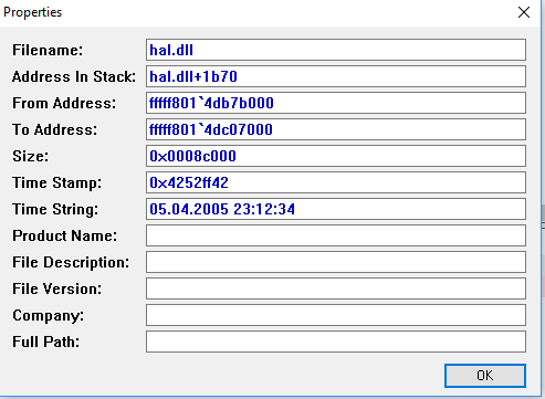

hatte aber einen Schönen Bluescreen (Hatte ich vor einigen wochen auch immer und immer wieder, hatte des wegen schon mal neu aufgesetzt)

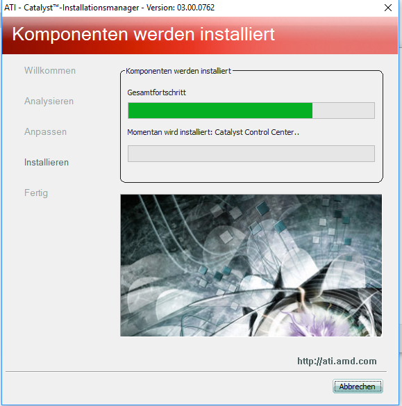

ah und die Grafikarte inkl. jetzt meiner zwei bildschirme haben nun auch endlich die treiber angenommen

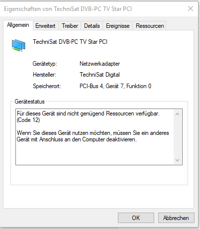

recosen.PNG beim instalieren von der TV karte, hat diese die treiber aktzeptirt. Kurz danach ist sie raus gefallen aus dem Geräte manager dafpr ist das gerät aufgetaucht mit dieser meldung. Erinnert mich an die erste maldung dich ich hatte als meine netzwerrkarte ausgefallen ist.
nachtrag 1:
recosen 1.PNG jetzt ist der treiber da, die karte ist auch wieder da, dafpr jetzt hier die meldung mit den recoucen
