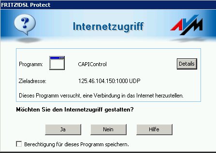

Ich habe mal kurz gewartet, bis so eine Erlaubnisanfrage wieder aufploppt. Und da ist sie. Habe sie mal als Datenanhang hinzugefügt.
Das Programm Capi Control (Teil von meiner TA 33 UBS Telefon-Anlage)
versucht wohl ins Internet zu verbinden, was es vorher noch nie getan hat. Schon gar nicht zu dieser chinesischen IP. Daher halt meine Bedenken.

da der port unsichtbar ist und der Traffic nach außen geht, ist es also schonmal kein Angriff von draußen.
Allerdings finde ich es auch merkwürdig, dass die Verbindung nach China geht ... hast du mal nen Virencheck gemacht?
Ich jedenfalls würde erstmal blockieren.
EDIT: Wenn bei dir alles auf Stealth steht und alles abgelehnt wurde, dann hast du deine Firewall offenbar sehr gut eingerichtet (falls du Onlinegamer bist, brauchst du die 'Pingbarkeit', vermute ich mal. Ansonsten würde ich mal gucken, ob du die nicht auch unterdrücken kannst.) :) D.h. also, falls es eine Bedrohung gibt, dann kommt die von innen, von deinem Rechner. Würde mal auf Trojaner, Rootkits, Viren usf. scannen. Prüf z.B. mal, ob es sich wirklich um das "echte" CapiControl handelt (wo liegt die Datei? Wenn du sie an einem merkwürdigen Ort findest, kannst du sie ja mal bei virustotal hochladen).
Also mein Tipp: Vorerst lieber einfach mal den Zugriff verneinen.
Wer weiß was da hinter steckt, solang alles problemlos läuft, biste dann auf der sicheren Seite.

Mein Tip ist zügig den PC nach Schädlinge zu checken.
Speziell diese CAPIControl
Schau mal im Taskmanager (besser Processexplorer) was dazu passt.
Also da würde ich auch Verneinen weil das sieht mir nach Spyware oder sowas aus, da haste dir wohl etwas eingefangen wie die anderen schon sagten Teste dein System schnell mal gründlich durch.
