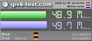

Netherlands
http://img2.ipv6-test.com/speedtest/result/2018/11/05/1162a51f7aedb11730312f6a83d7710e.png

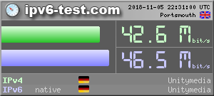

Portsmouth
http://img2.ipv6-test.com/speedtest/result/2018/11/05/1cde3bd0d91a598319e7941e09c8f466.png

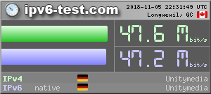

Canada
http://img2.ipv6-test.com/speedtest/result/2018/11/05/2a15aefff52cc2627a6c53635cb709ae.png
France IPv4 Ping 12.6ms Average packet loss 0,00%
France IPv6 Ping timeout Average packet loss 100%
UK IPv4 Ping 20.0ms Average packet loss 0,00%
UK IPv6 Ping timeout Average packet loss 100%
Canada v4 Ping 96ms Average packet loss 0,00%
Canada IPv6 Ping timeout Average packet loss 100%

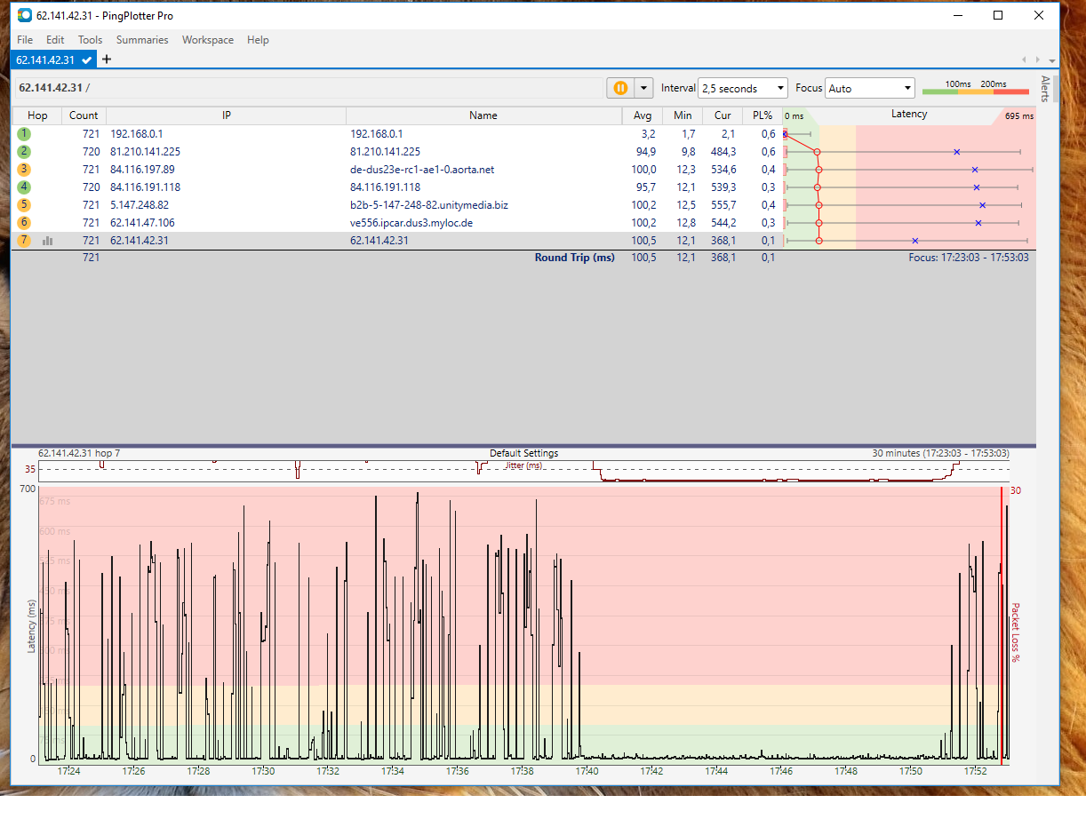

Erste Durchlauf:
Routenverfolgung zu b031.blue.fastwebserver.de [62.141.42.31]
über maximal 30 Hops:
1 2 ms 2 ms * 192.168.0.1
2 13 ms 11 ms 13 ms 81.210.141.226
3 129 ms 259 ms 505 ms de-dus23e-rc1-ae1-0.aorta.net [84.116.197.89]
4 22 ms 13 ms 21 ms 84.116.191.118
5 594 ms 624 ms 85 ms b2b-5-147-248-82.unitymedia.biz [5.147.248.82]
6 43 ms 74 ms 100 ms ve556.ipcar.dus3.myloc.de [62.141.47.106]
7 287 ms 19 ms 16 ms b031.blue.fastwebserver.de [62.141.42.31]
Zweiter Durchlauf:
1 2 ms 2 ms 3 ms 192.168.0.1
2 30 ms 29 ms 57 ms 81.210.141.226
3 32 ms 13 ms 13 ms de-dus23e-rc1-ae1-0.aorta.net [84.116.197.89]
4 486 ms 593 ms 439 ms 84.116.191.118
5 35 ms 29 ms 14 ms b2b-5-147-248-82.unitymedia.biz [5.147.248.82]
6 22 ms 23 ms 24 ms ve556.ipcar.dus3.myloc.de [62.141.47.106]
7 294 ms 468 ms 476 ms b031.blue.fastwebserver.de [62.141.42.31]
Hier noch der Pingplotter

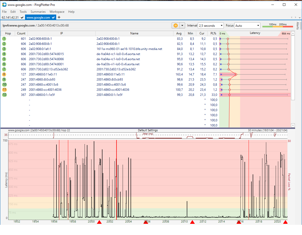

Wusste jetzt nicht ob DS-Lite oder die IPv6, denn die Homepage sagt das ich mit der IPv6 adresse zu greife und nicht mit der DS-lite.. drum hab ich mal alle genommen :daumen:
DS-Lite 2a00:1450:4013:c00::71
IPv6 2a02:908:688:70c0:5dc5:3380:b944:b0eb
IPv4 178.200.236.53
Das bestätigt ja meine Vermutung mit dem überlasteten AFTR. Mach doch mal zeitgleich auch einen Ping per IPv6 damit man den direkten Vergleich hat.
Da die Probleme sowohl bei IPv6 und IPv4 auftreten wird es wohl kein Problem des AFTR Gateways bzw. DS-Lite sein.
Auf den Pingplotter Screenshots sieht man außerdem schön, dass die Spikes sporadisch auftreten.
