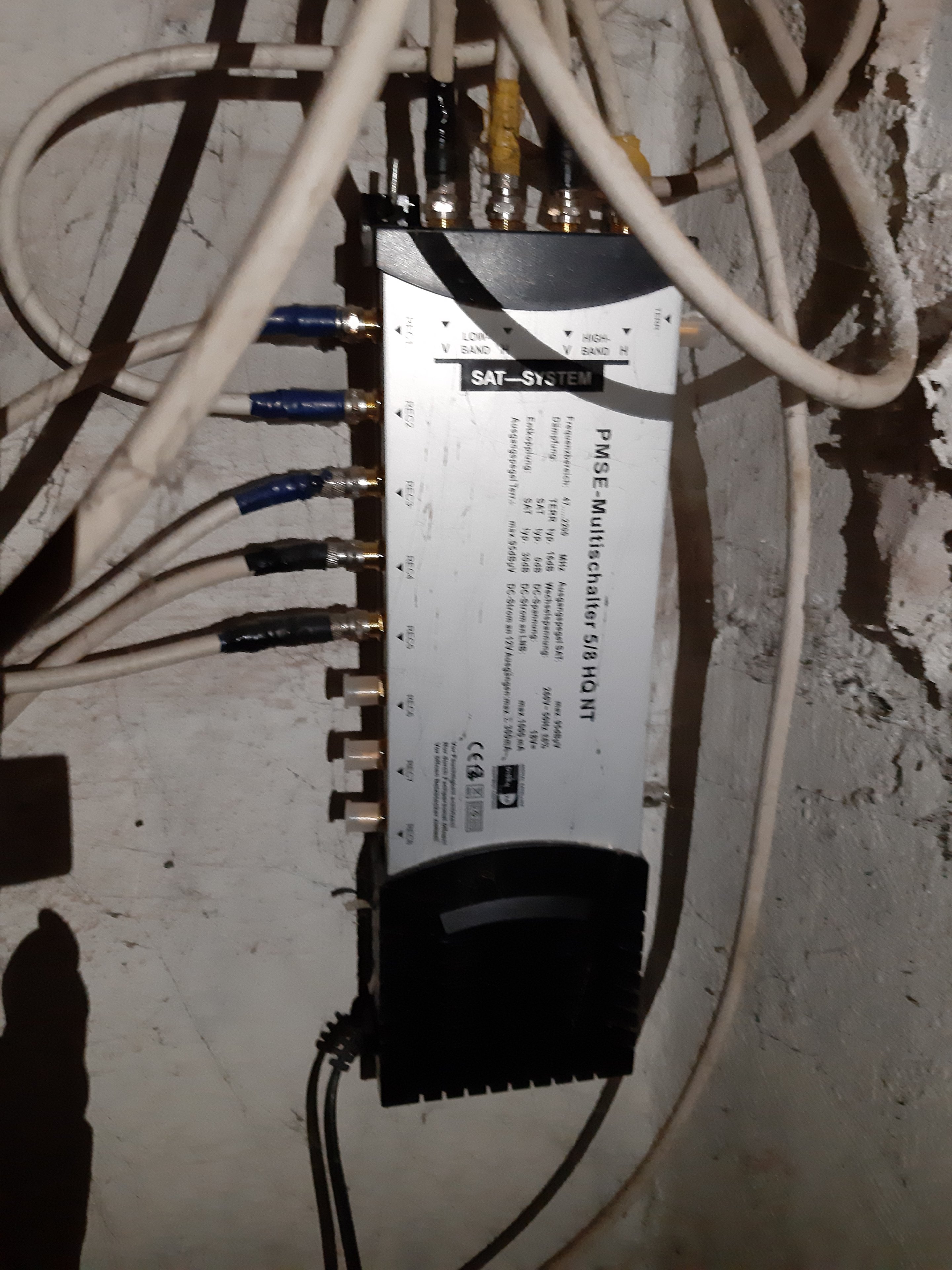

Hallo zusammen, vorab schon mal Danke! Ich bin absolut Ahnungslos und brauche dringend Hilfe....

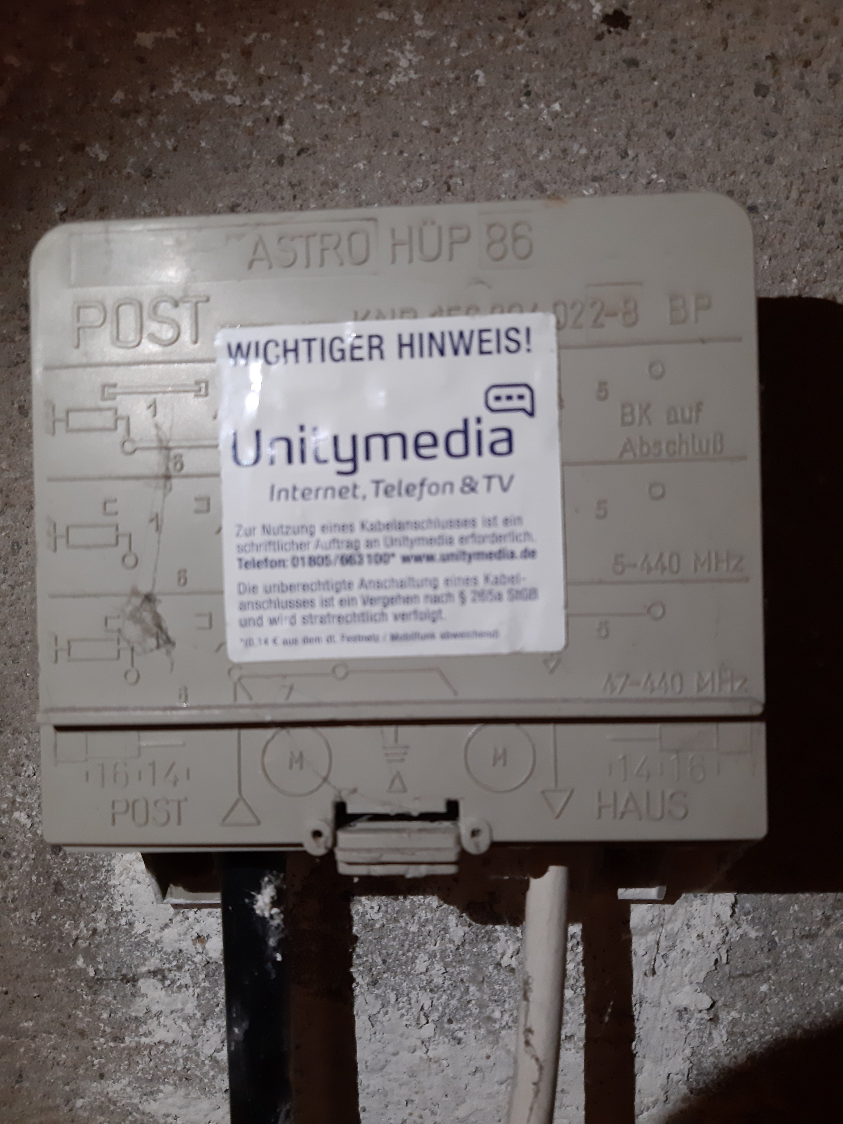

Ich habe eine Bestandsimmobilie gekauft und bin davon ausgegangen TV über die vorhandenen Schüssel zu empfangen.... jetzt finde ich im Keller eine Unitymediabox, denn der nette Verkäufer im Baumarkt sagte mir ich hätte keine Satsteckdose sondern eine extra für Unitymedia - als ich los bin neue Steckdosenabdeckungen kaufen....und siehe da im Keller hängt tatsächlich ein Kasten von Unitymedia.
Hilfe, ich bin jetzt völlig Ahnungslos und möchte doch über die Schüssel TV empfangen....hab sogar sky schon umgemeldet und erhalte zeitnah den neuen reciever für Satempfang!
Das befindet sich im Keller und so sieht die Steckdose (links) dazu aus

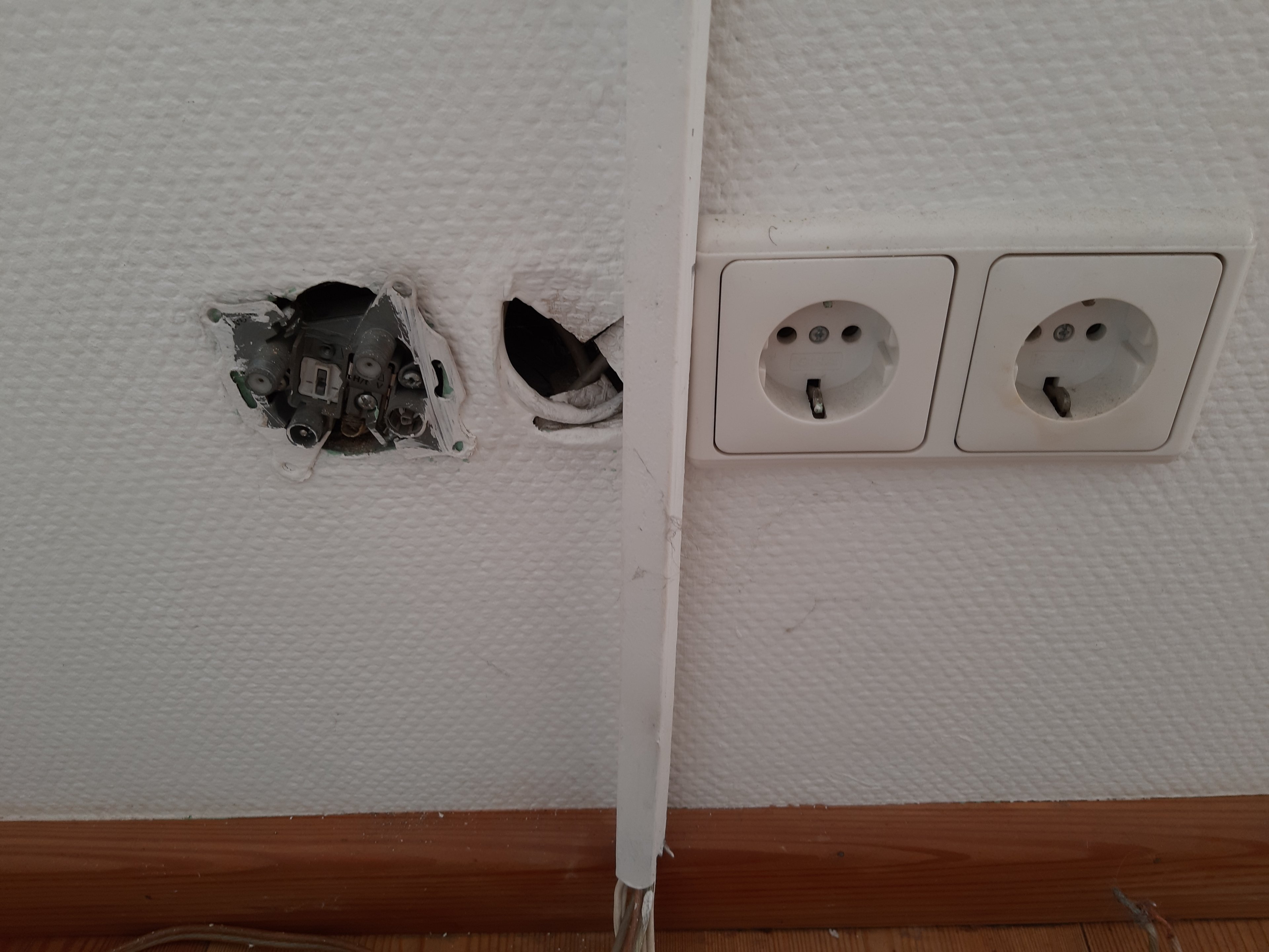

Was ist den mit der zweiten Dose von links? Liegt dort evtl. das gewünschte Satkabel?
Fichtenholz schrieb:
denn der nette Verkäufer im Baumarkt sagte mir die ich hätte keine Satsteckdose sondern eine extra für Unitymedia als ich los bin neue
und der hat deine Verkabelung geprüft und geschaut, woher die Kabel zur Dose kommen?
Echt brutal toller Verkäufer, wenn er das aus der Ferne so sieht
Wie es aussieht hast du da 2 unabhängige Systeme:
Der Multischalter ist für SAT-Fernsehen.
Die Unitymediabox liefert Internet+Telefon - auf Wunsch auch TV.
Sat-Verkabelung ist immer sternförmig:
Es kommen 4 Kabel von der Satschüssel (V/H jeweils High und Low) und 5 Kabel gehen weg zu Sat-Dosen.
Reaktionen: Fichtenholz
Verfolg doch einfach mal die Kabel nach. Ein halbwegs vollbeschalteter SAT Multischalter sollte ja irgendwo hin führen. Genauso die Unitymediakiste.

Der Verkäufer hat anhand des Bildes gewusst dass die Steckdose von Unitymedia ist, da dort 4 Ausgänge sind.... so war die Erklärung und er sagte ich muss mal im Keller schauen dort hängt ganz sicher eine Box von Unitymedia.....
Er hatte damit zumindest recht.....
Es kann sogar sein, dass bei der Dose links im Bild ein Anschluss SAT und der andere Anschluss Unitimedia ist.

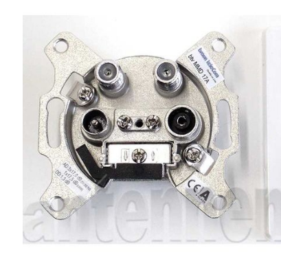

Die Dose die da aber ist, ist eine 4 Loch Mutlimedia Durchgangsdose. Sowas hier.
https://www.antennenland.net/Multimediadosen
Und nein, es ist keine Unitymedia-Dose. :D
Diese Dinger gabs schon da war von Unitymedia noch garnicht die Rede. :D
Pule die Dinger raus aus der Wand und "klingele" die Kabelage durch zum Keller. Ist doch so schwer nicht. ;)

scheint so als wäre der rechte obere an der dose sat. unter dem anschluss steht H/t V und denke es bedeutet horizontal vertikal also für sat. so wie die bilder aussehen, hat sich da jemand mühe gegeben und alles in bestimmten farben isoliert. könnte ein hinweis für den anschluss und deren weiterleitung bedeuten. schwarz blau gelb. wenn das unity kabel dort mit blau gekennzeichnet wurde, kann das kabel füt kabel tv und kabel internet sein und geld vielleicht antenne und schwarz sat. aber das kann ich so an hand der bilder hier nicht genau sagen. mustst du notfalls mal genauer betrachten. an der schüssel mal die farbe nachsehen und an der dachantenne wie am kabel von der unity box und deiner steckdose.
Wo geht denn das graue Kabel aus der Unitymedia box hin? An den Multischalter?
Unbenutzte UM HÜP (Hausübergabepunkte) im Keller sind nicht ungewöhnliches. Viele Leute haben sich beim Ausbau sicherheitshalber schon mal einen Anschluss legen lassen, falls man den irgendwann doch mal möchte. Weil nachträglich legen is ja extrem teuer.
War hier bei mir auch so.
Zieh mal die Dose ein Stück aus der Wand und das Kabel in dem Loch nebendran auch. Dann mach nochmal Fotos von beidem.

Vermutlich nicht, denn der terrestrische Eingang des Schalters ( im Bild auf der rechten Seite oben) scheint unbenutzt zu sein.
Das Kabel aus dem HÜP sollte zu einem Hausanschlussverstärker gehen, der aber eventuell nicht im Keller ist, sondern unterm Dach, weil irgendwann mal von Hausantenne auf Kabel umgestellt wurde und dabei die vorhandene Verkabelung weitergenutzt wurde.
Die anderen drei Anschlüsse der vierfach Dose sind für Radio, TV ( IEC Buchsen) und die F-Buchse für das Kabelmodem.
