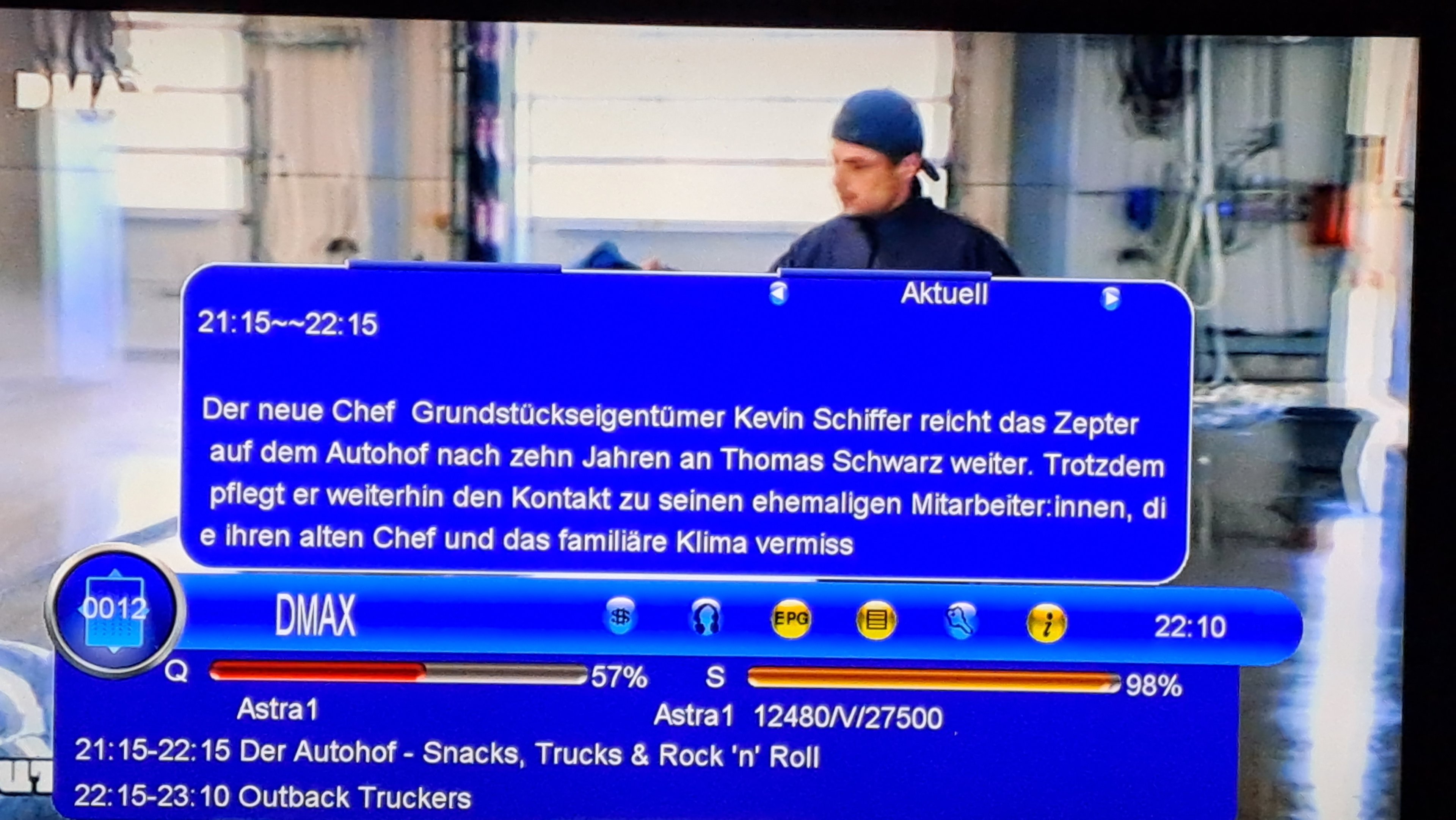

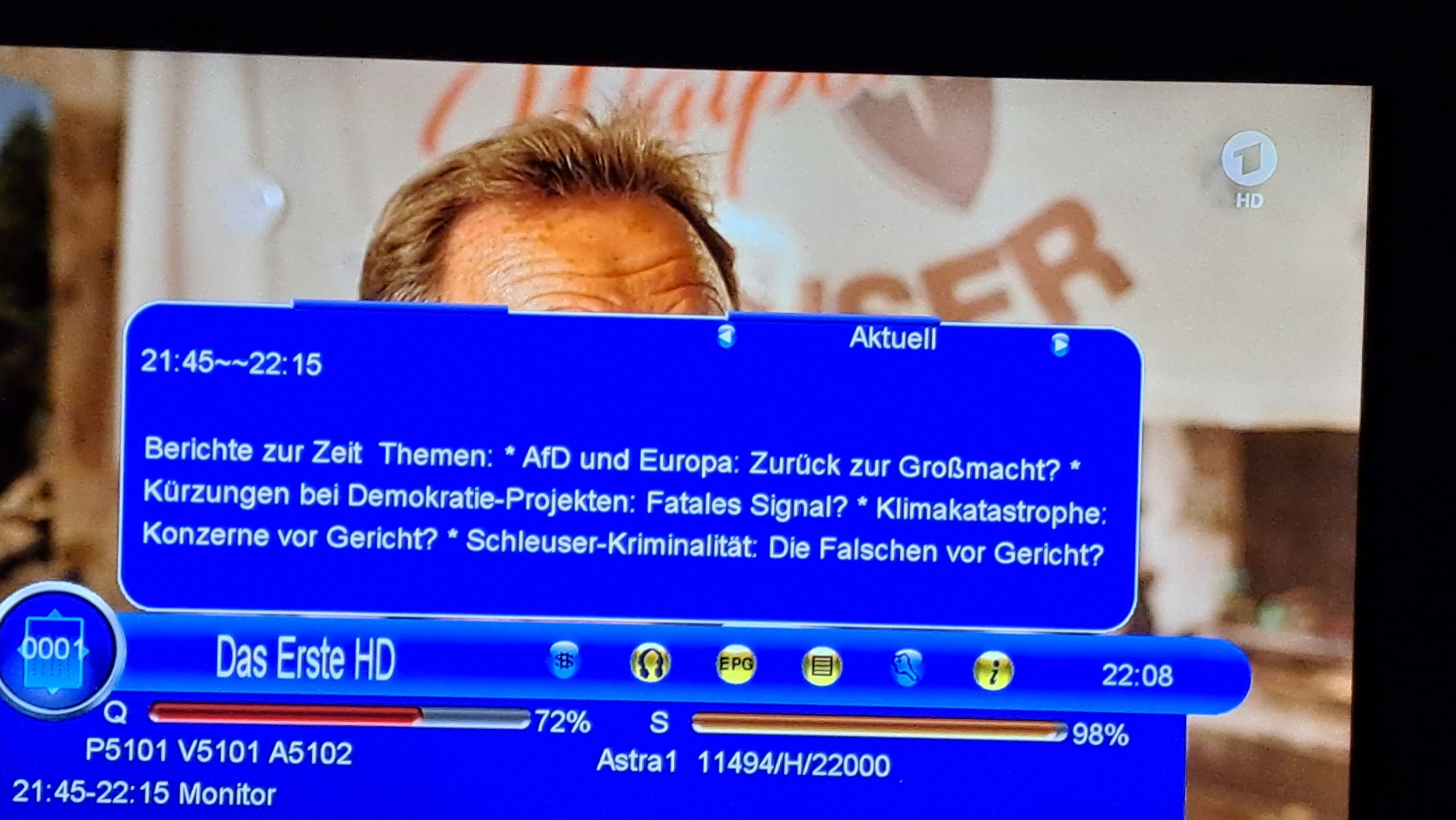

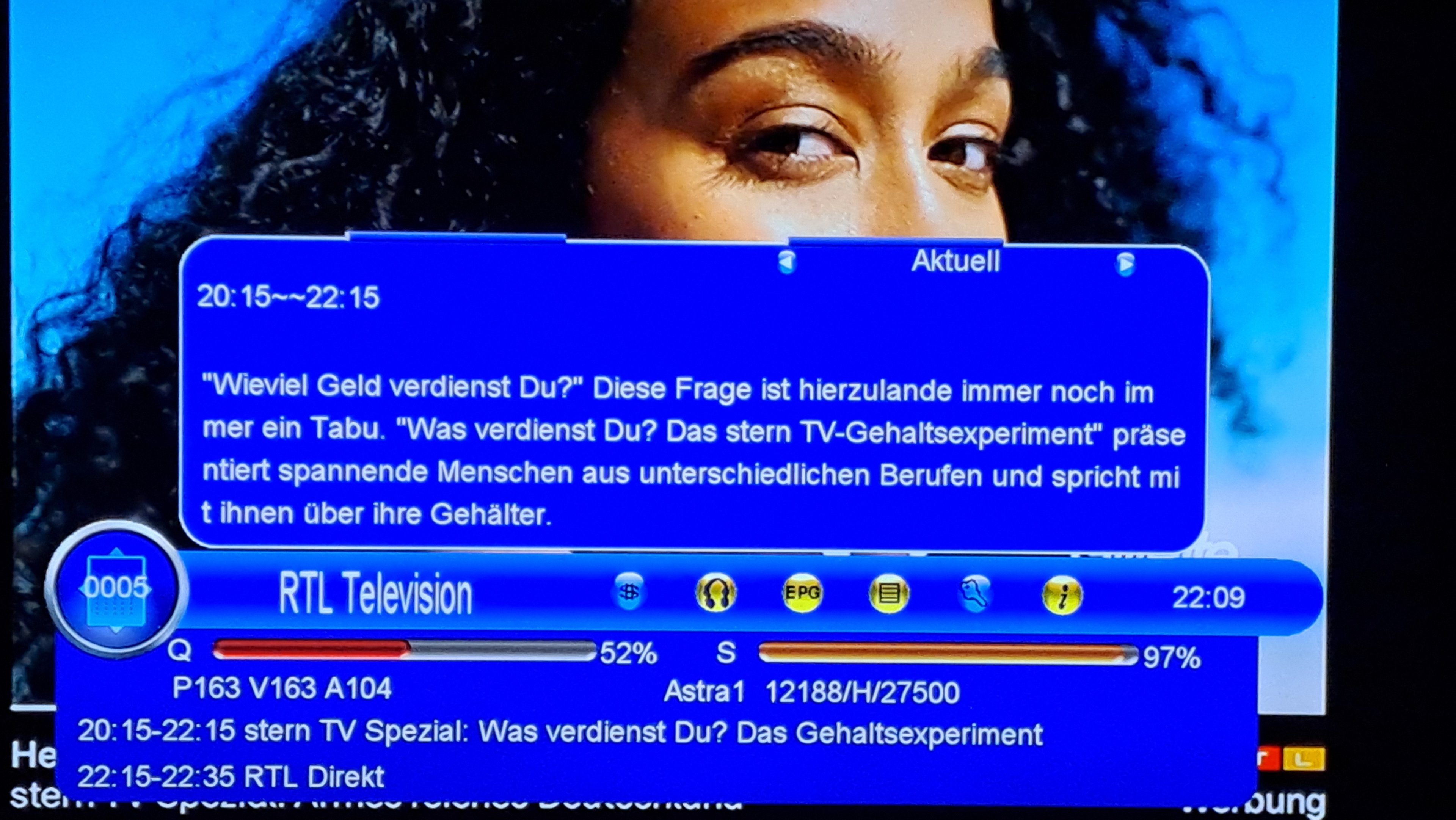

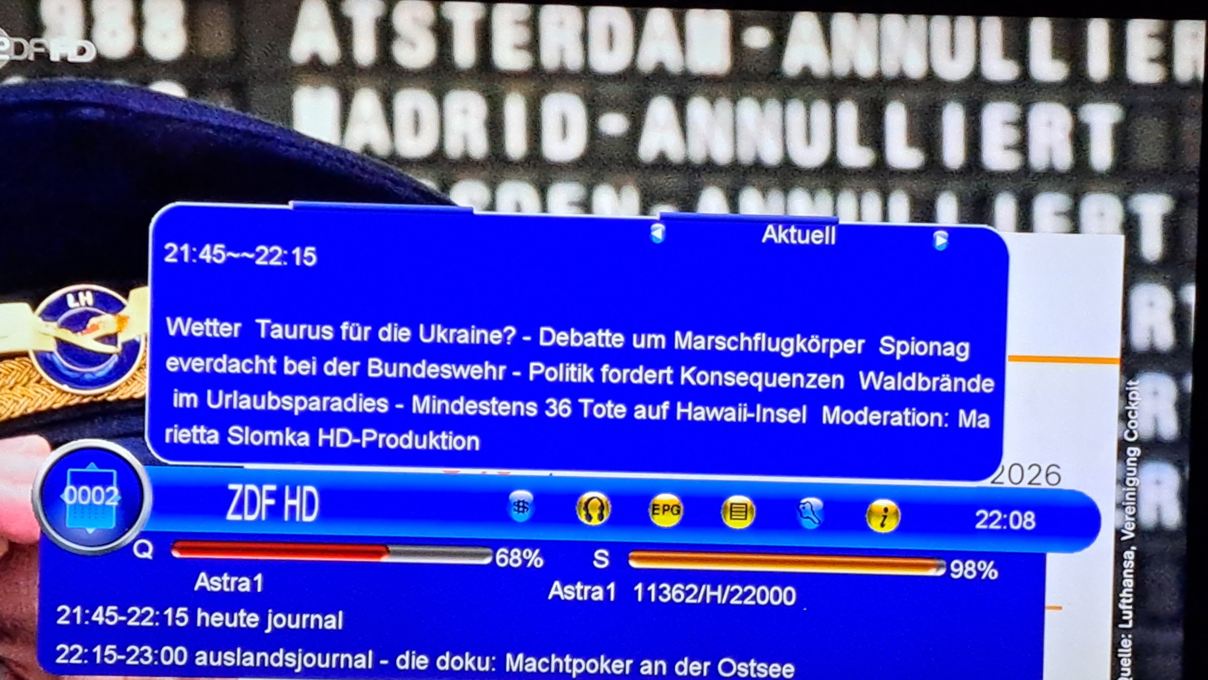

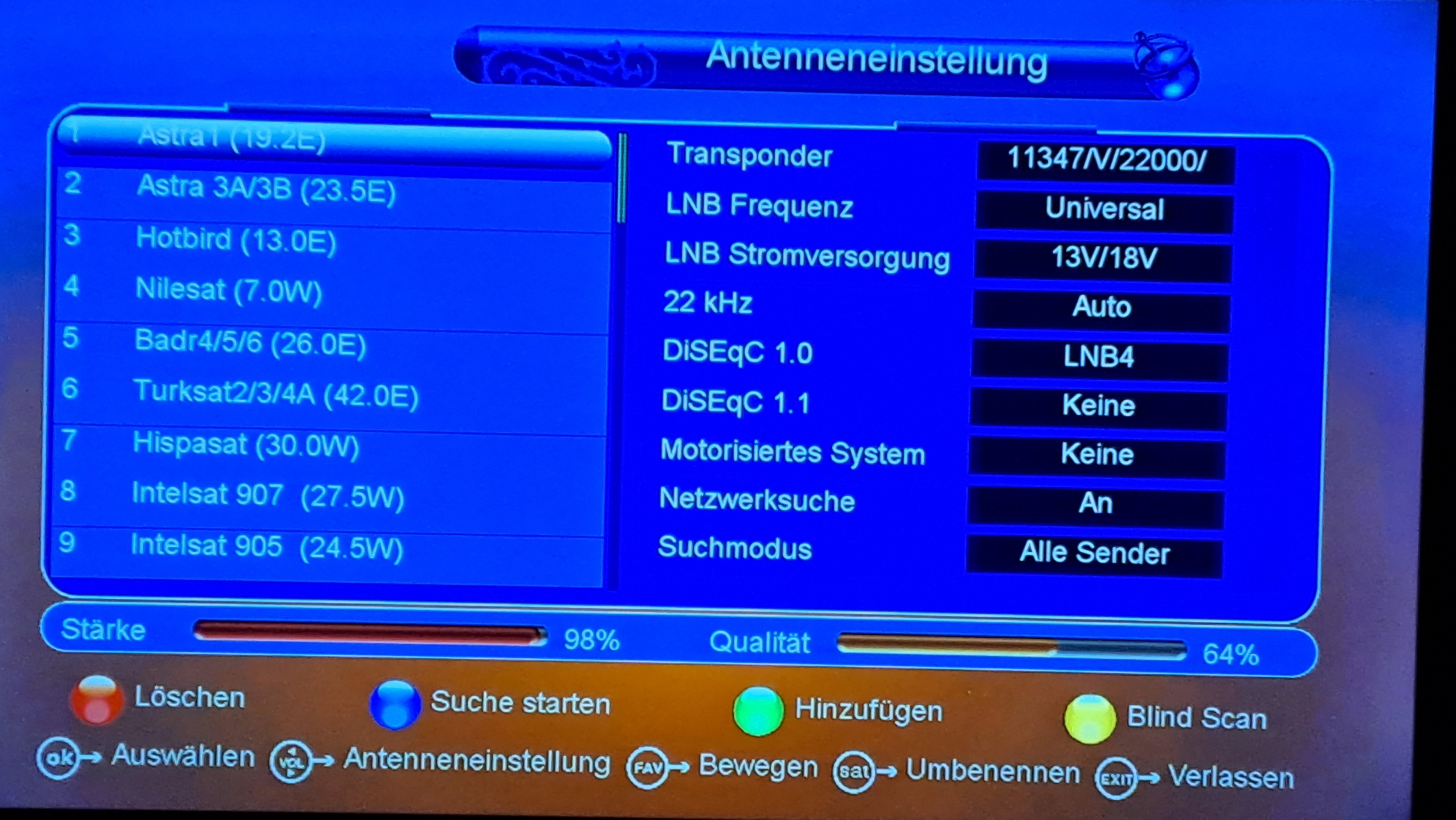

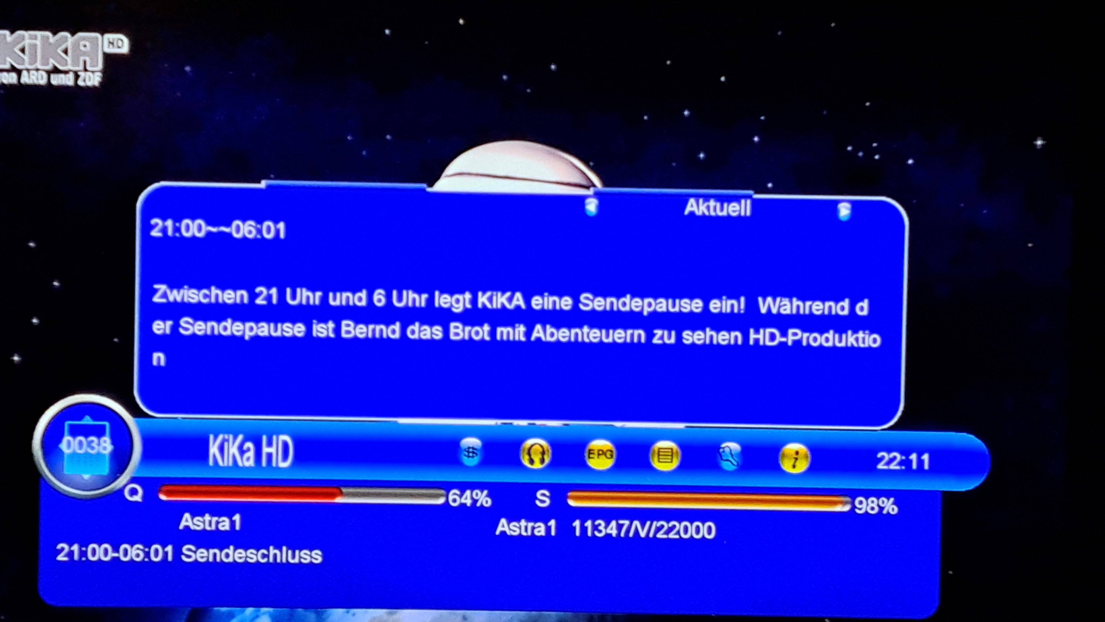

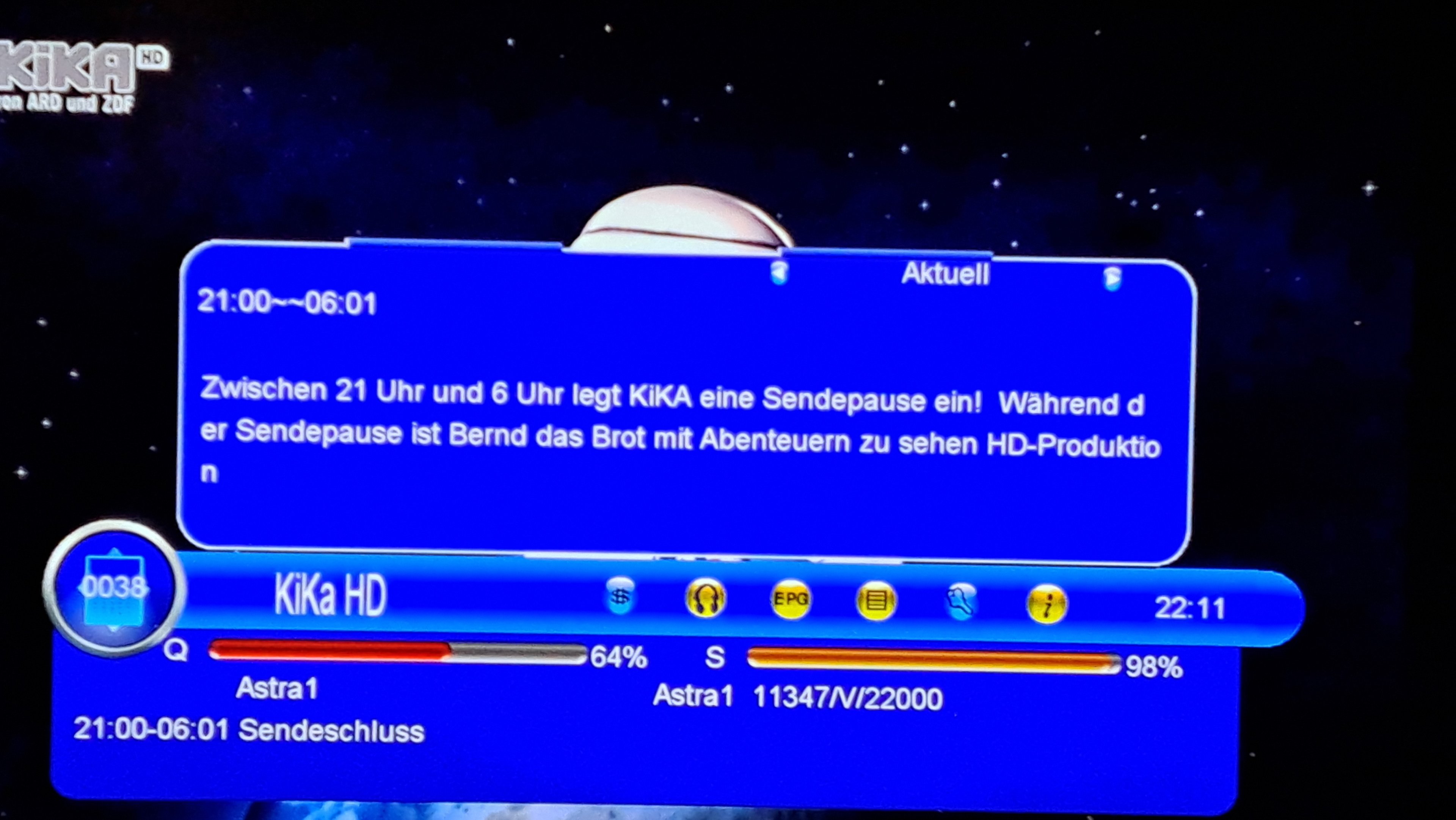

Im Anhang nochmal ein paar Fotos vom Receiver und dem Signal auf diversen Sendern.

Joa, aber da sieht doch jetzt nichts außergewöhnlich schlecht aus - also ich seh' da weder Artefakte noch Störungen und Signalstärken zumind. über 50%. Klar ist dann eher nix mehr mit (viel) Schlechtwetterreserve... 🤷‍♂️​

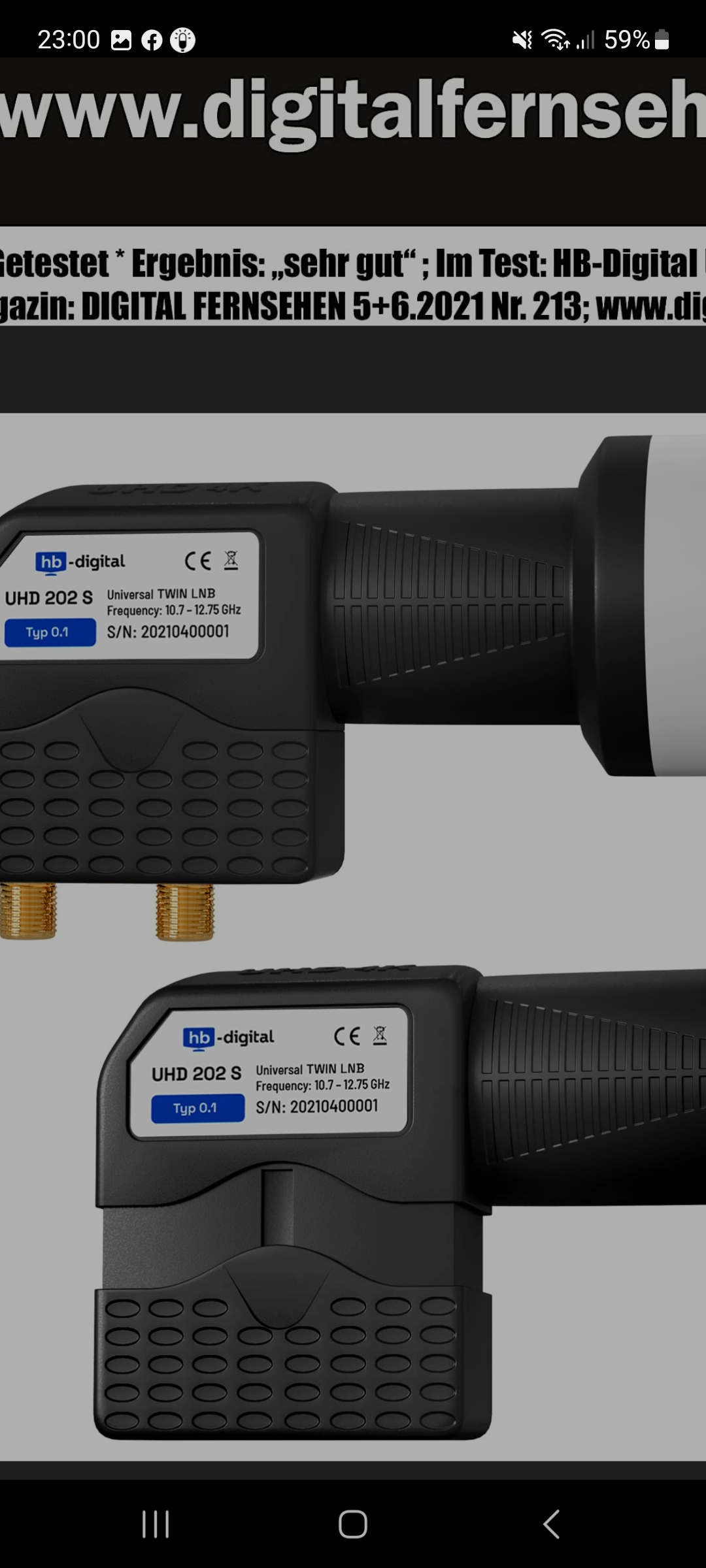

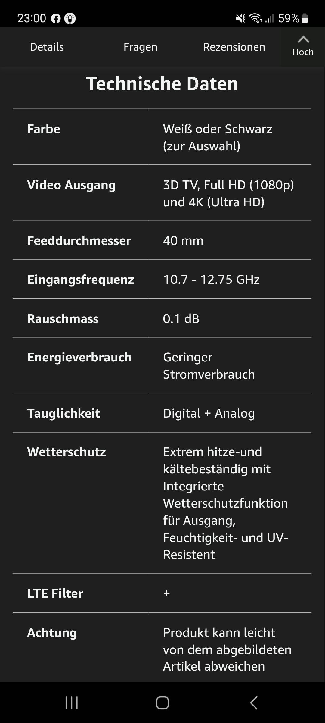

LNB siehe Fotos im Anhang.

MIt diesem LNB habe ich keine Praxiserfahrung. Eine die Verbraucher veräppelnde Bewerbung von Tauglichkeiten wie 3D TV, Full HD und 4K und die bei normalen Umgebungstemperaturen physikalisch unmöglichen 0,1 dB LNB-Rauschmaß schrecken mich von Empfehlungen für solche Produkte ab. :lol:
Ob im Menü Antenneneinstellungen in DiSEqC 4 LNB stehen muss kann ich nicht beurteilen, das hat aber bei nur einer Sat.-Position auch keine Auswirkung.
Auch wenn die Prozentanzeigen der Signalstärke keinen Rückschluss auf kalibrierte Spannungspegel zulassen, kann für die Sat.-Ebenen HL (Bilder 1 + 2), HH (Bild 3), VH (Bild 4) eine Übersteuerung durch die 57 dB LNB-Verstärkung an der verschatteten 54er-Antenne ausgeschlossen werden.
Rätselhaft ist allerdings, dass auf VL der TP 24, 11.347 MHz, in Bild 5 mit 64% und Installationsmenü mit 98 % angezeigt wird. Bevor wegen so einem Einstellungsproblem die nächsten drei Seiten gefüllt werden, die bestehende Antenne so tief setzen, dass sie nicht mehr verschattet wird und primär nach der S-Skala ausrichten.
Da der Empfänger die Skala schon jetzt mit fast Vollausschlag anzeigt, vorher über das Feedhorn einen feuchten Waschlappen legen. Auf Bewertungen von Elektronik in Internetportalen gebe ich keinen Pfifferling, bevor ein neuer LNB oder eine neue Antenne montiert wird zuerst mal mit dem vorhandenen Material Verschattungsfreiheit herstellen.
