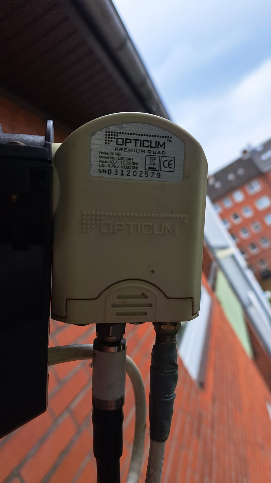

Servus.
Habe seit einiger Zeit ein Problem mit ner alten Sat-Schuessel.
Egal wie genau ich die Schuessel ausrichte, ich bekomme nie mehr als 60% Sendequalitaet rein.
Die Staerke vom Empfang ist bei 95-97% durchgehend, aber die Qualitaet ist bescheiden.
Daraus resultiert bei geringstem Regen eine Stoerung bis hin zu komplettem Ausfall, wenn der Regen etwas staerker ist.
Liegt es an der Schuessel selber, da sie nicht mehr die neueste ist, oder doch am LNB?
Fotos im Anhang.
Hinweis: bin, was Sat-Empfang angeht, ein totaler Trottel und hab 0 Plan von der Technik ;D
Danke schonmal :)

Ich würde ein neues LNB Kaufen und ne neue Schüssel. Die sieht schon recht fertig aus.
Reaktionen: Amok68 und TrixX0r
Das liegt eher an den Kabeln bzw. Steckverbindungen (F-Steckern), Stichwort Korrosion.
Reaktionen: TrixX0r
Bei dem Wetter in den letzten Tagen, wahrscheinlich Feuchtigkeit.
Neues LNB oder zuerst mal Anschlüsse ohne Isolierband herstellen, da gibt es auch wetterfeste Tüllen. :cool_alt:
Reaktionen: TrixX0r
Kann natürlich auch an den Kabeln liegen. Können geknickt worden sein, oder locker an den jeweiligen Anschlüssen.
Wenn ich mir so dieses professionell mit Isolierband behandelte Kabel rechts ansehe ...
Reaktionen: Amok68, lkullerkeks und TrixX0r
Bei meinen Eltern war es bei einem ähnlichen Fehlerbild das LNB.
Das Ding kostet aber auch nur wenige Euro.

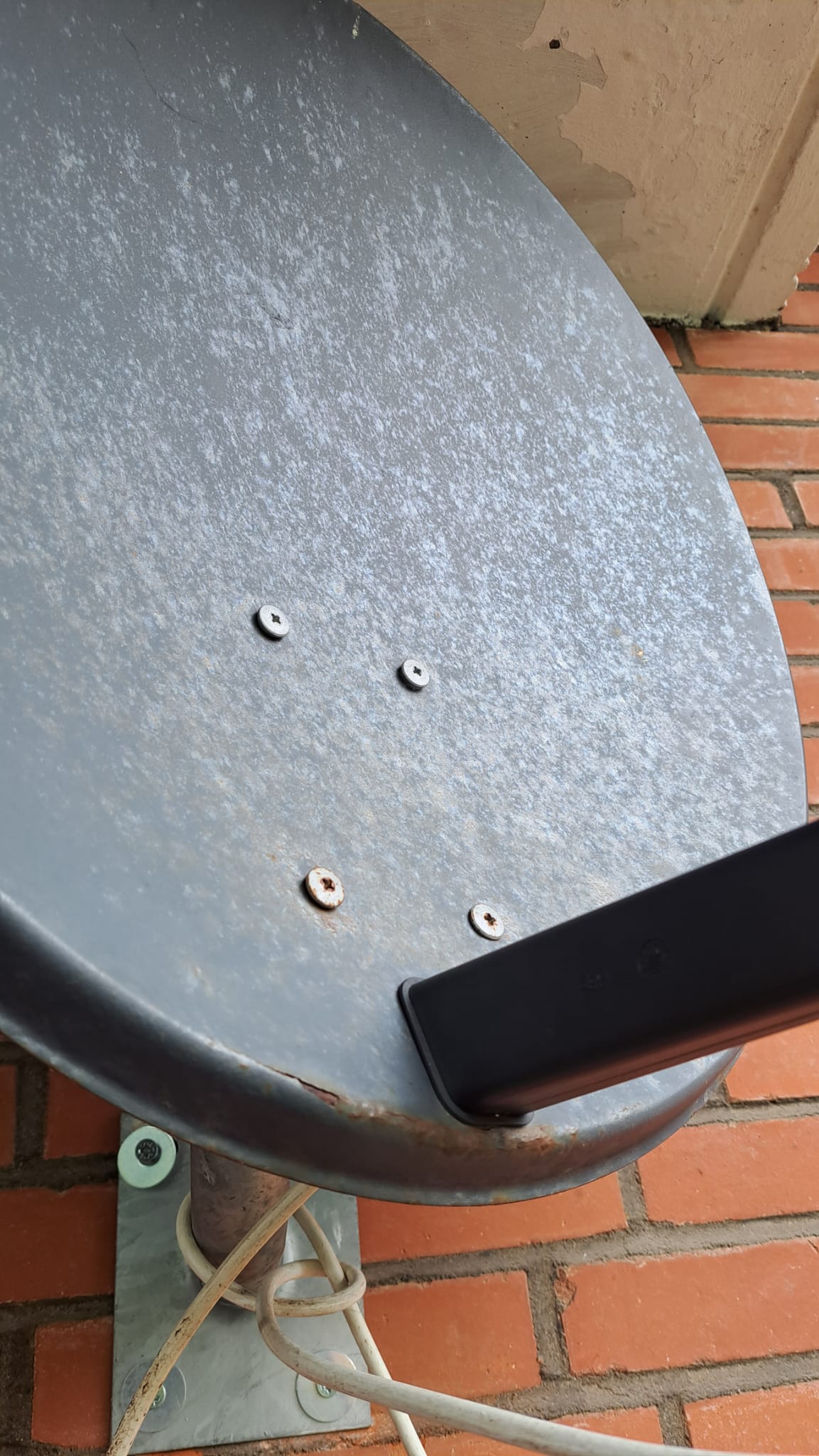

Die Schüssel sieht erstmal halbwegs ok aus.

Hallo
Kauf ein neues LNB, ein 4-fach Quad LNB von Opticum kostet weniger als 20€, gleiche Halterung/Feed Arm Aufnahme vorausgesetzt.
Die gehen praktisch nie kaputt.

Brauchst Du gar nicht einmal, nur ein Stück des alten Kabels samt F-Steckern abschneiden und neu abisolieren, das dürfte völlig ausreichen.

Ich würde auch beim Kabel anfangen. Weil das offensichtlich gepfuscht wurde. Dauert 5 Minuten, eben abschneiden und neu machen.
Reaktionen: TrixX0r und IBISXI
Ja, und kostet nichts.
Geld ausgeben kann man dann immer noch.

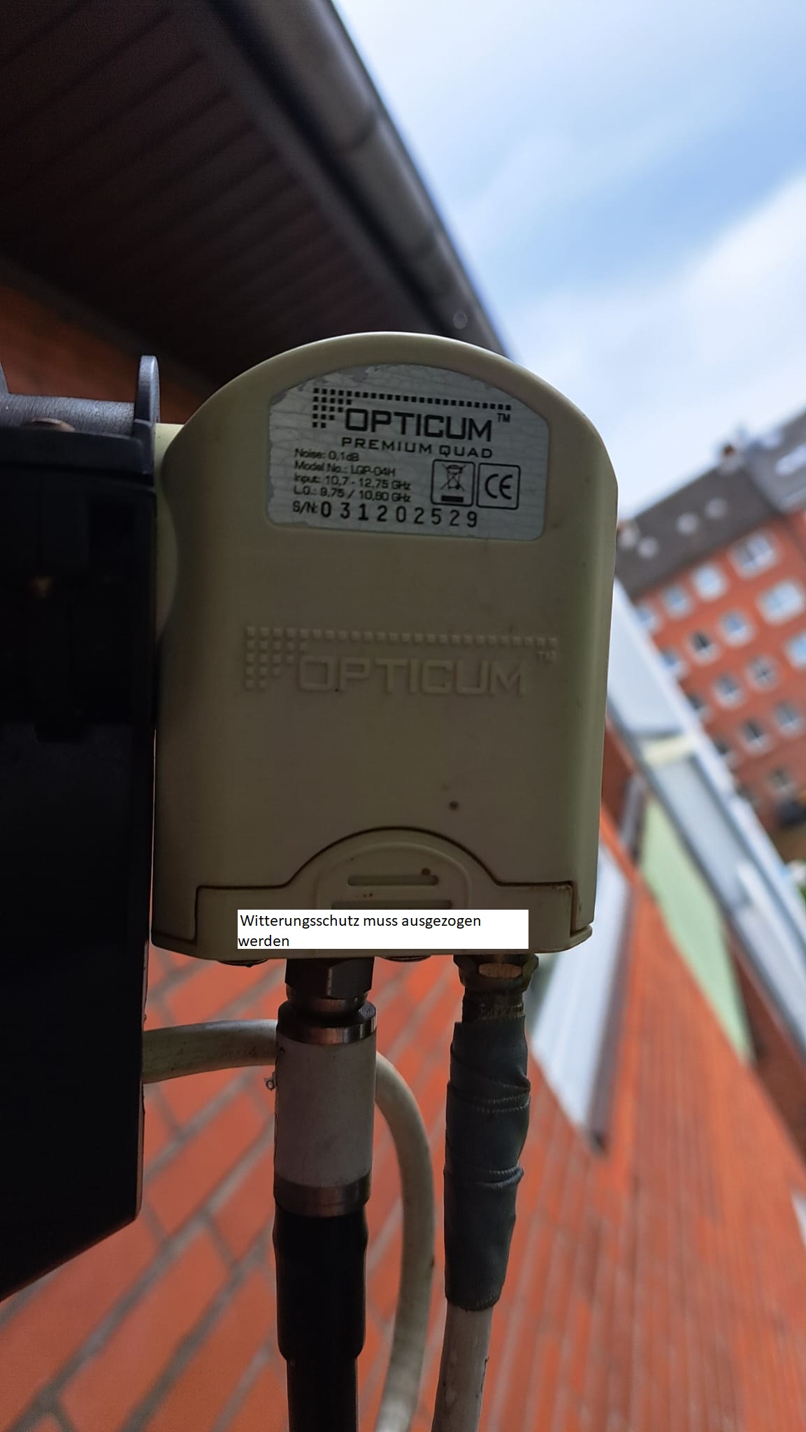

Der Witterungsschutz für die Anschlüsse wurde nicht runtergezogen.
Das Isolierband ist Unsinn, bitte entfernen.

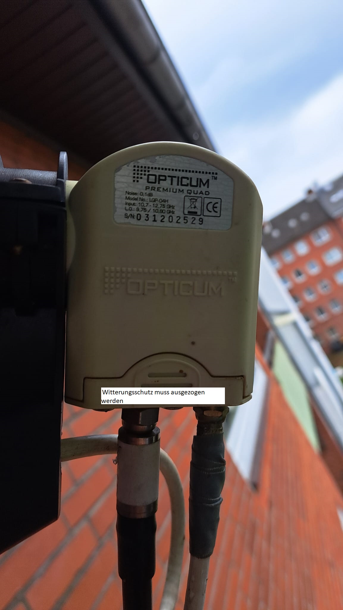

Nein auf keinen Fall. Das ist der Fehler. Die laufen mit Wasser voll, dann passiert genau das was jetzt passiert ist.
Den Witterungsschutz vom LNB ausziehen. Dann kommt kein Wasser ran.
Koax Kabel nur in F-Stecker eindrehen, mehr nicht. Keine Gummi Tüllen, kein Isolierband nix.
Oh, alles klar. Ergibt auch Sinn. Wozu extra Schutz wenn das LNB den Schutz schon anbietet.
Guter Hinweis und geldsparender Hinweis. Danke :>
Nein die ganzen Gummi-Tüllen sind nicht auf Dauer dicht. Isolierband auch nicht und dann sammelt sich das Wasser drin, statt abzulaufen.
ich glaube auch das da ein inline Verstärker dran ist links. Wenn ja den raus machen.
Guck auch nach ob der Tragarm locker ist. bzw. ob er abgesackt ist.
Dem Schmutz auch von der Schüssel abmachen. Oder ist das Rost unter der Farbe? Dann muss die Schüssel neu gemacht werden.
