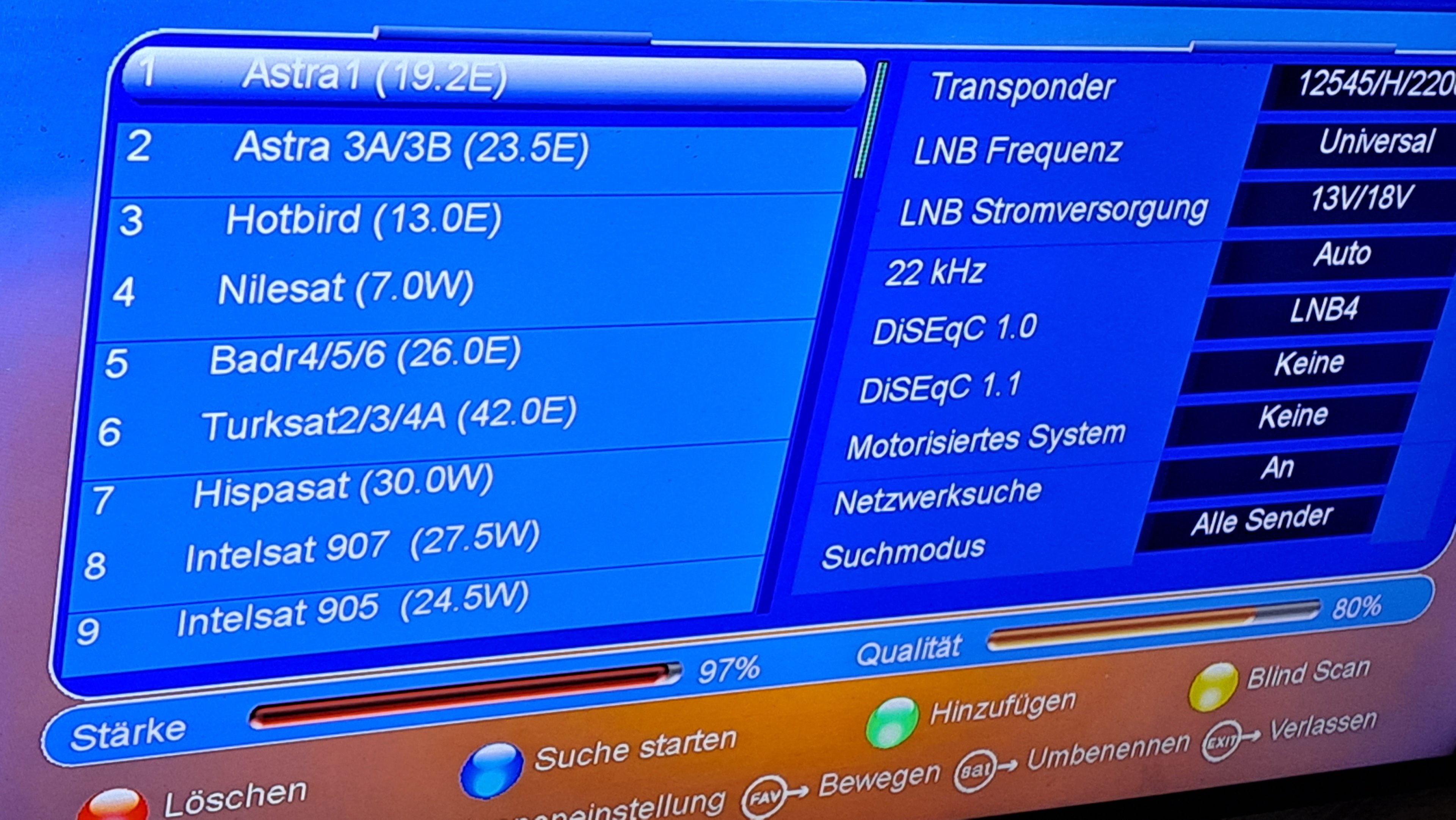

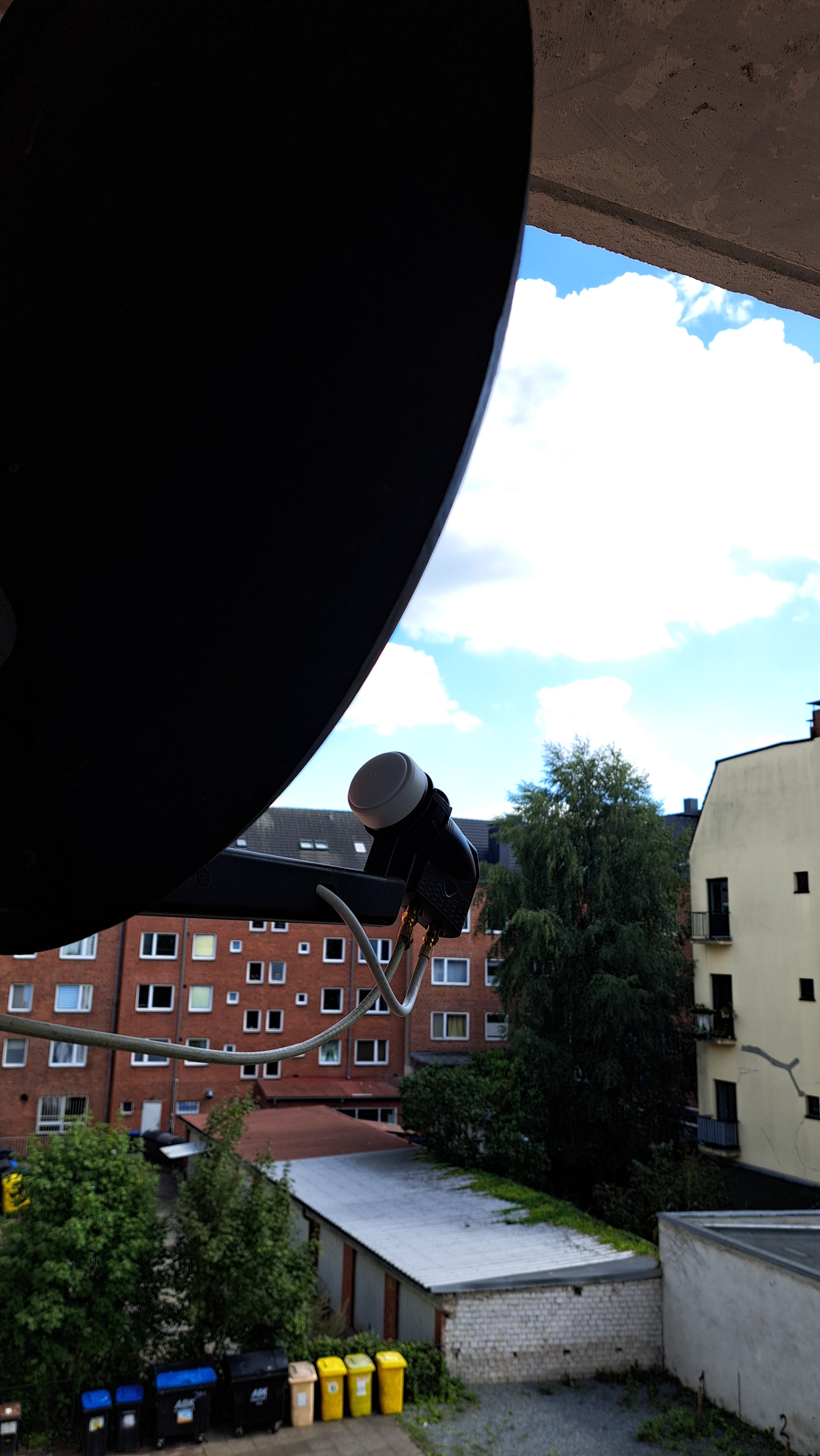

So, heute endlich die Schüssel umgesetzt. Einfach die oberen Schrauben in die Löcher der unteren Schrauben und tada, 20% bessere Qualität. Regen müssen wir abwarten, Fotos sind im Anhang.
Zu den beiden LNB: egal ob neues oder altes LNB, beide gleiche Qualität aktuell.
Also hätte ich auch theoretisch alles mit dem alten lnnachen können, aber ich bin nicht traurig, weil so habe ich, wie bereits geschrieben, immer Ersatz da.
Ich behalte die Qualität bei Regen dann nochmal im Auge und berichte ❤️

TrixX0r schrieb:
[...] egal ob neues oder altes LNB, beide gleiche Qualität aktuell.
Als wär's nicht geahnt worden... 🤷‍♂️
80% Qualität sollte auch bei ungünstigeren Witterungsverhältnissen ausreichen - und weil sich dahingehend ursprünglich ja auch mein erster beigetragener Hinweis bezog:

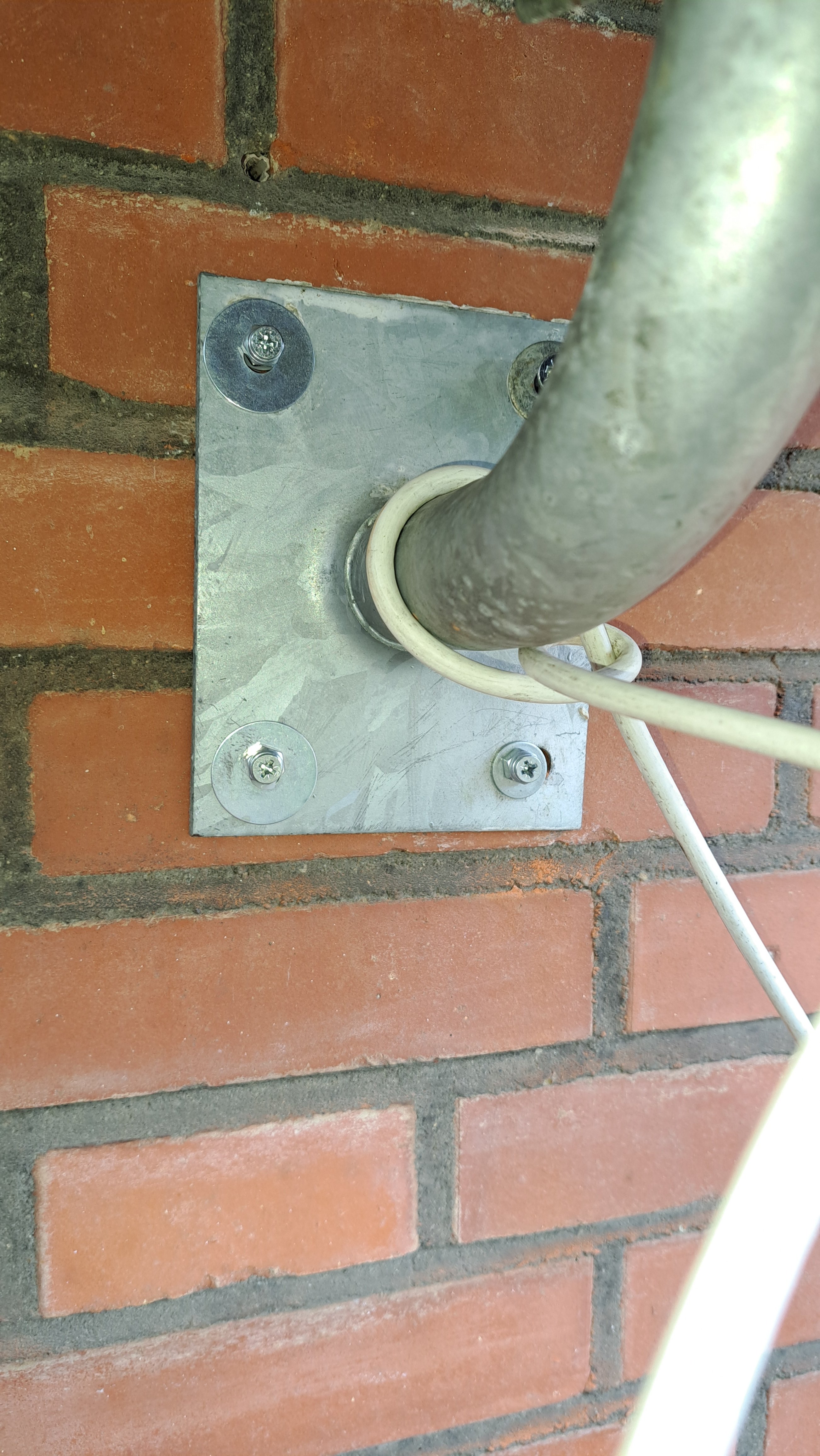

Das Kabel ist aber doch nicht wieder in so 'ner Schlaufe, wie im zweiten Bild ersichtlich, an der Schüsselhalterung befestigt, oder?​
Wenn der Reflektor noch immer teilverschattet ist, kann man noch die Wandhalterung umdrehen um nicht nochmals neue Löcher in den Klinker zu bohren.
Der Mindest-Biegeradius von ca. 4 cm wurde an der Verknotung des Koax aber mittelschwer unterschritten. Da will ich mir besser nicht vorstellen wie die ungeklebten Folien und das Alu-Geflecht gestresst wurden.

wuselsurfer schrieb:
Und Knoten macht man nicht in Kabel.
Ist das alte Kabel ;) wollt eigl das neue Kabel verlegen, aber die Nachbarin wollt es so lassen xD
Also lass ichs vorerst so wie es ist :)
TrixX0r schrieb:
[...] aber die Nachbarin wollt es so lassen xD
Nein, bitte wenigstens "entknoten" - und zum Befestigen gibt's auch Kabelbinder (ja, die heißen extra wegen ihrem Bestimmungszweck so!). Allerdings wär's wohl deutlich besser das sicherlich durch die Schlaufenlegung in Mitleidenschaft gezogene Kabel einfach präventiv auszutauschen. Handelt sich ja wohl nicht um 50m Kabel, oder?
Warum wird nur immer zweckgebundene Funktionalität zugunsten von Bequemlichkeit oder Optik vernachlässigt oder gar aufgegeben? 🤔
Und DAS auch der lieben Nachbarin "beibringen", sonst geht nämlich bei der nächsten ungünstigeren Witterungslage auch wieder das "Gejammer" los. 🤷‍♂️​

User007 schrieb:
Nein, bitte wenigstens "entknoten" -​
Der Knoten ist mit hoher Wahrscheinlichkeit ein Teil des Problems, aber wo der für einmalige Biegung zugelassene Radius vergewaltigt wurde, ist durch Zurückbiegen eine weitere Verschlechterung möglich.
Zitat aus dem DIBKOM Kabelnetzhandbuch:
Wenn das Koaxialkabel nicht sachgerecht verlegt wird, und der Innenleiter durch äußere Einwirkungaus dem Zentrum wandert, ändert sich der Wellenwiderstand des Kabels an dieser Stelle. . ... Für Koaxkabel gibt es eine Mindestforderung für die Gleichmäßigkeit des Wellenwiderstandes . Nach DIN EN 50117 muss dieser Wert in der Netzebene 4 mindestens 40 dB betragen. Dieser Grenzwert wird schon erreicht, wenn der Innenleiter um 7% aus dem Zentrum liegt.
Nach Untersuchungen von KDG sind Kabel mit Innenleitern aus Stahlkupfer stärker betroffen.
Fazit: Kabelwechsel JA, Zurückbiegung besonders bei minderwertigen Kabeln mit bruchanfälligem Alu-Geflecht und ungeklebten Folien aber NEIN.

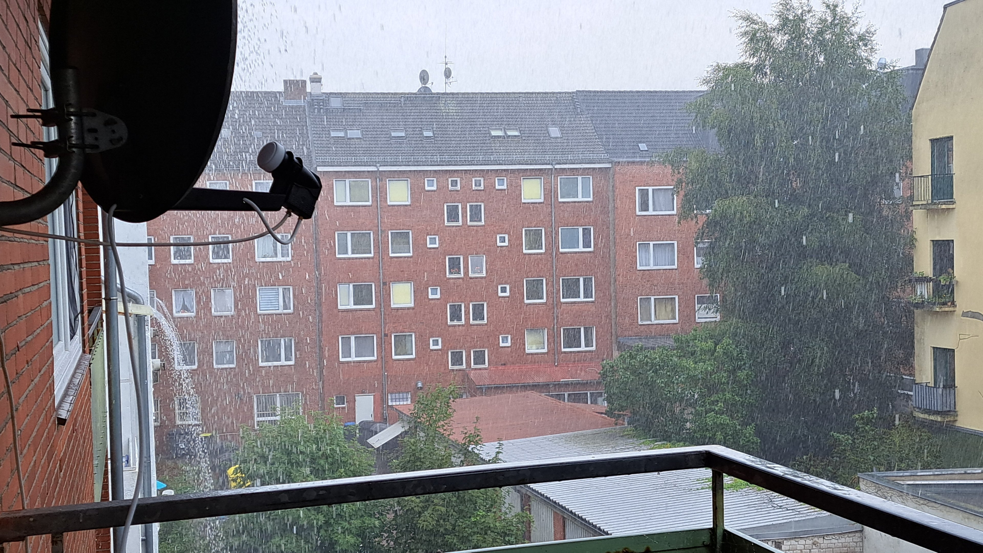

Kurzes Update zur Schüssel.
Es regnet gerade aus Eimern und das Bild ist absolut stabil.
Scheinbar habt ihr es hinbekommen mein Bild zu stabilisieren.
Bin super zufrieden ❤️
Vielen vielen vielen Dank an alle ❤️❤️❤️
Ja ok, noch ein Update .. bei massivem Platzregen ist das Bild jetzt 2min weg gewesen. Das ist aber völlig OK und stört nicht 👌😁
Also es muss extrem schütten damit das Bild weg ist.
Werde weiter beobachten und evtl den Arm umdrehen, sollt es zu störend sein.
So viel erstmal von mir ❤️
Der unter der Antenne erkennbare Wasserfall von einem Dach ohne Regenrinne zeigt auf wie es "kübelt". Der Regenguss direkt vor deiner Antenne wird m. E. von einer verstopften Regenrinne verursacht, die sollte man mal entlauben.
Da reißt es sogar den Empfang unsrerer Antenneanlagenschüssel weg.
Und die hat so 2m Durchmesser.
Reaktionen: Blende Up und TrixX0r
