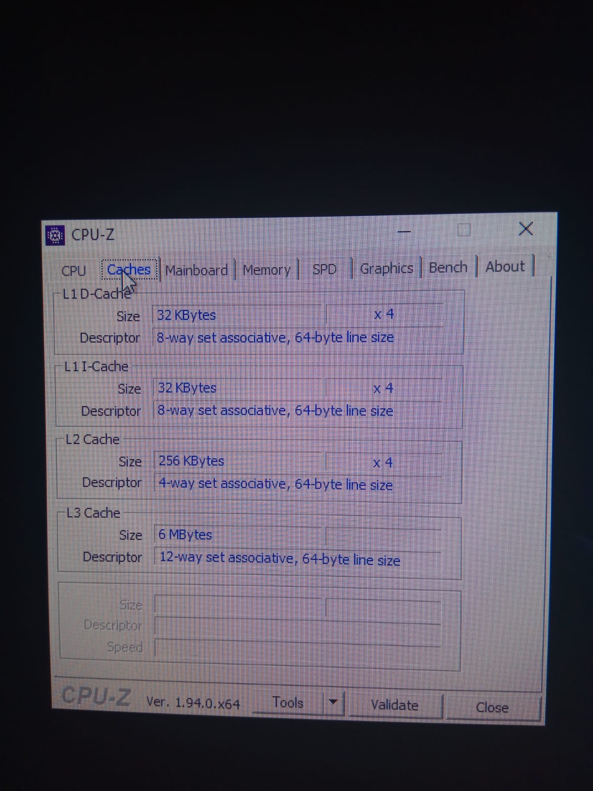

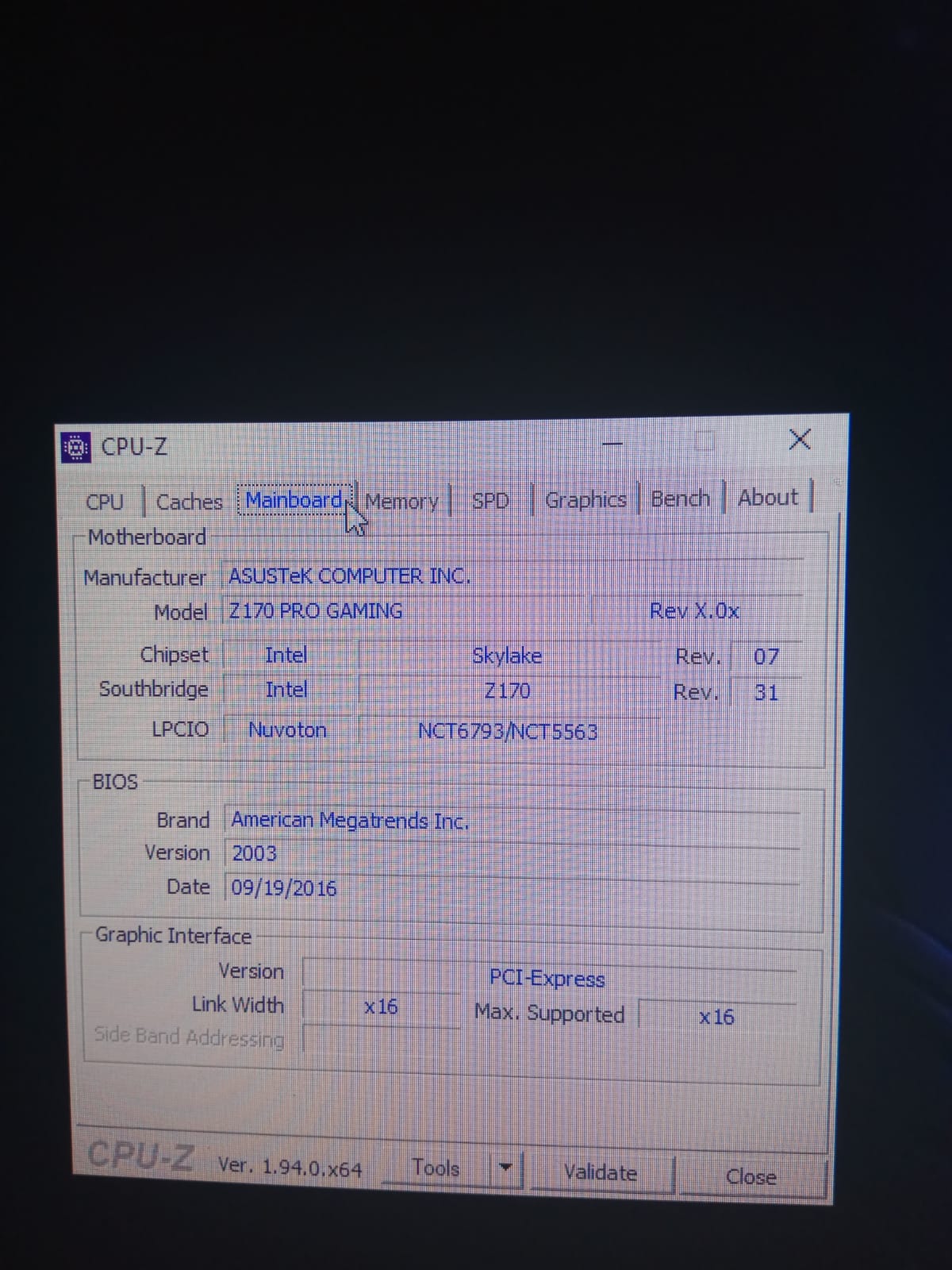

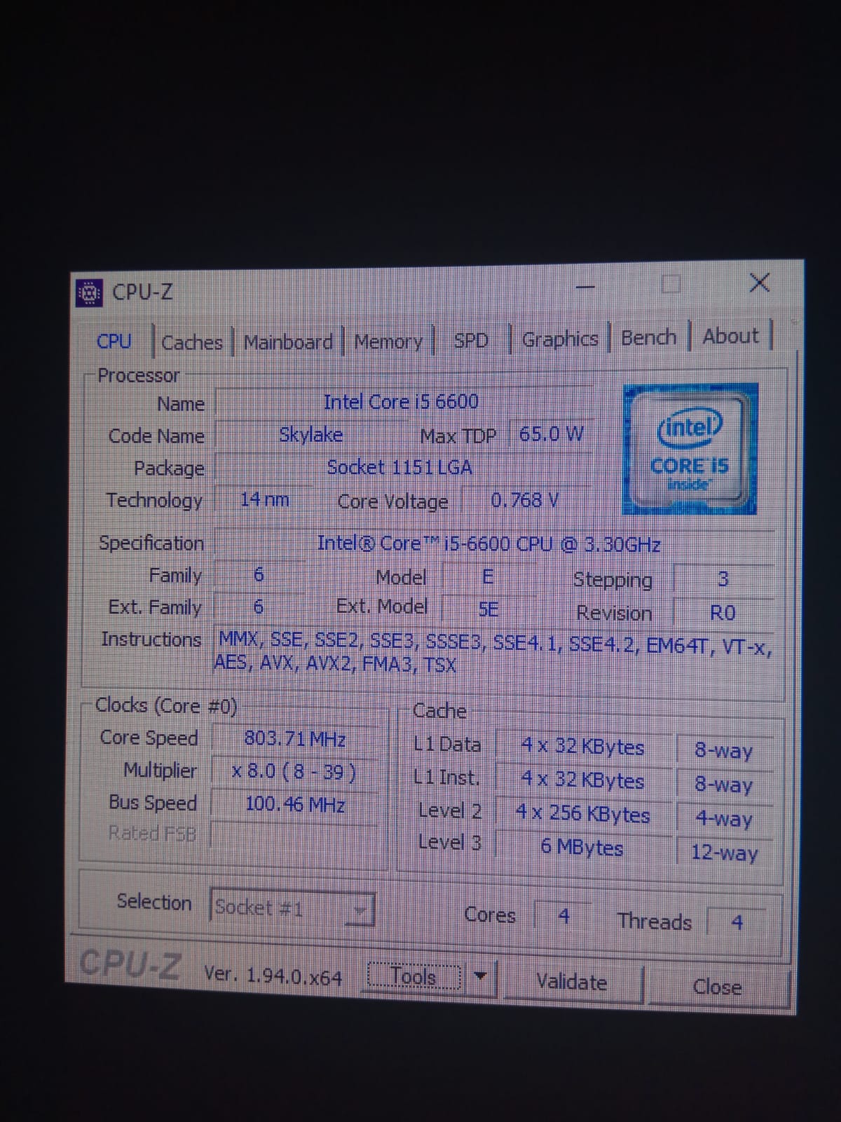

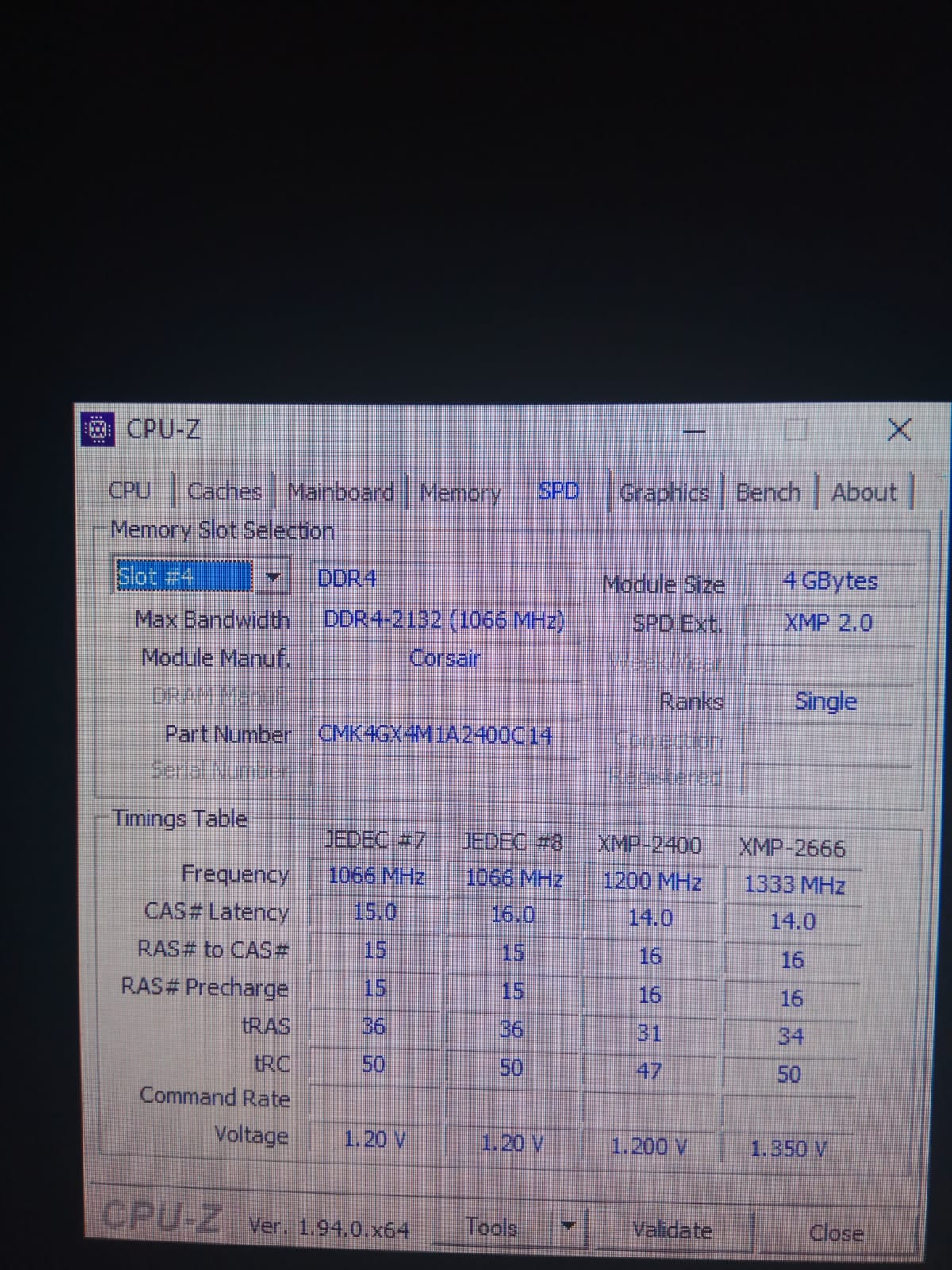

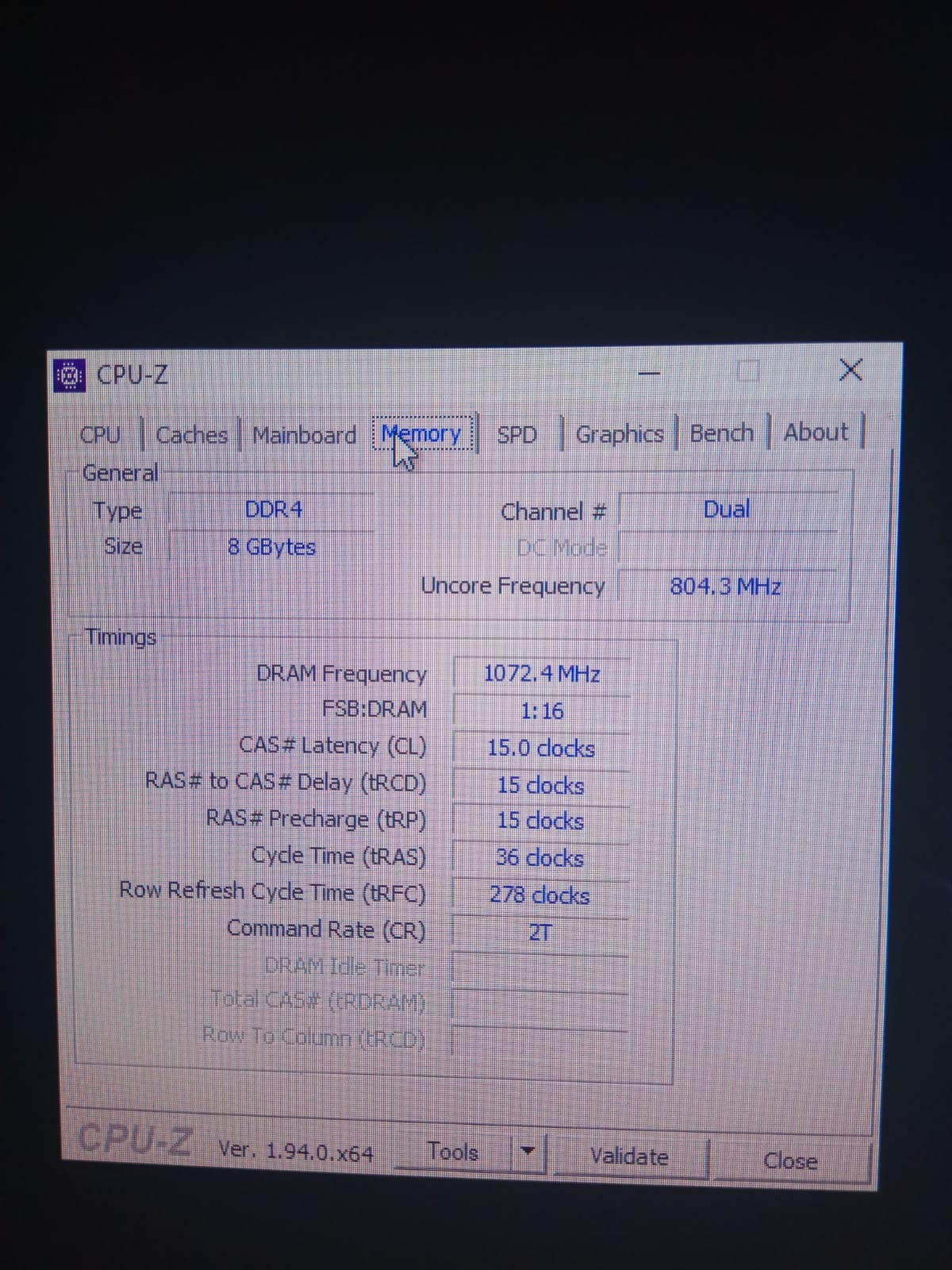

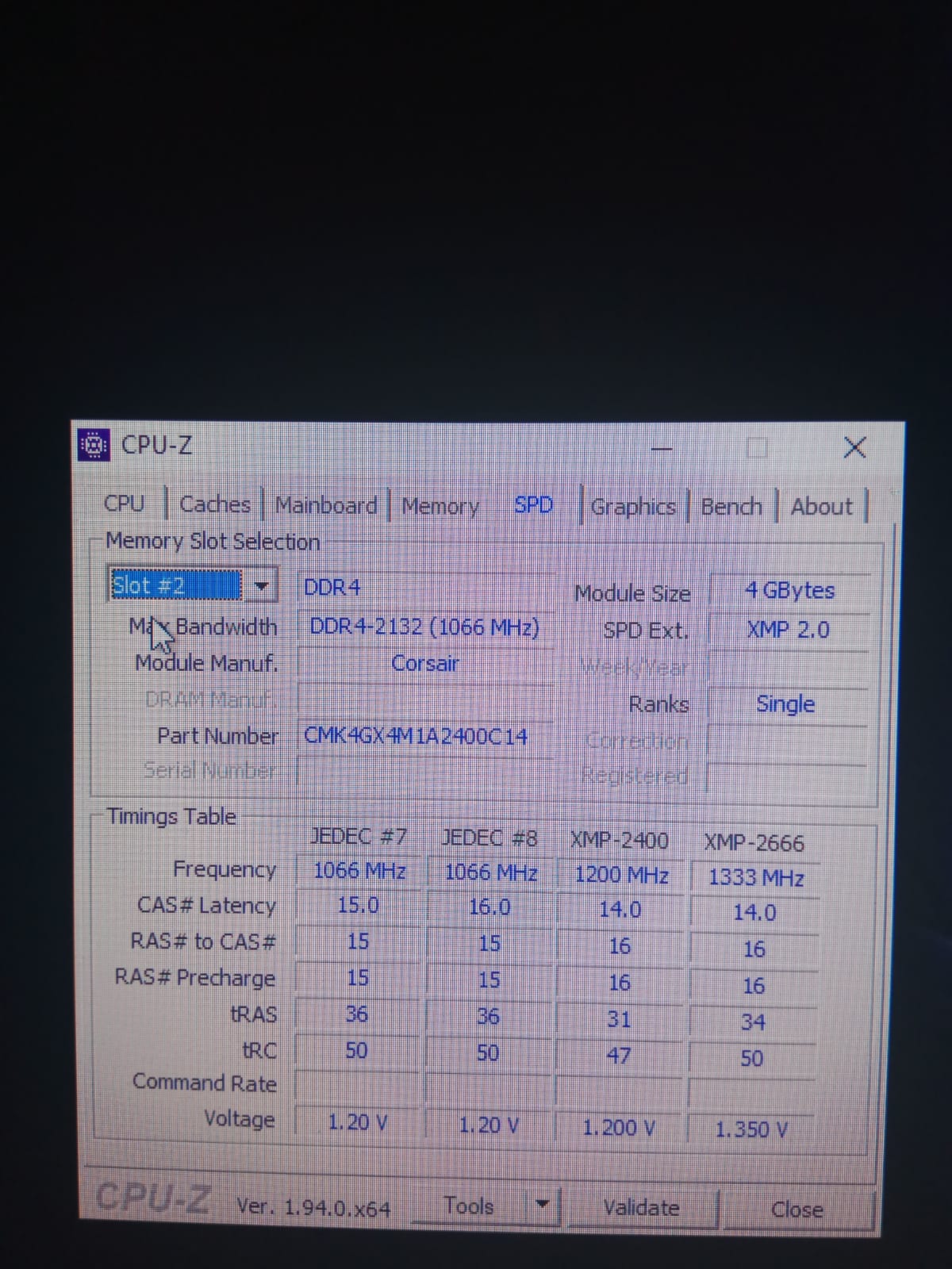

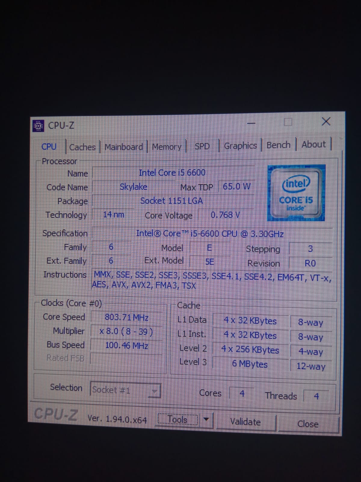

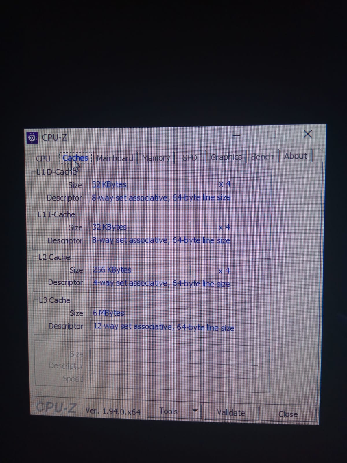

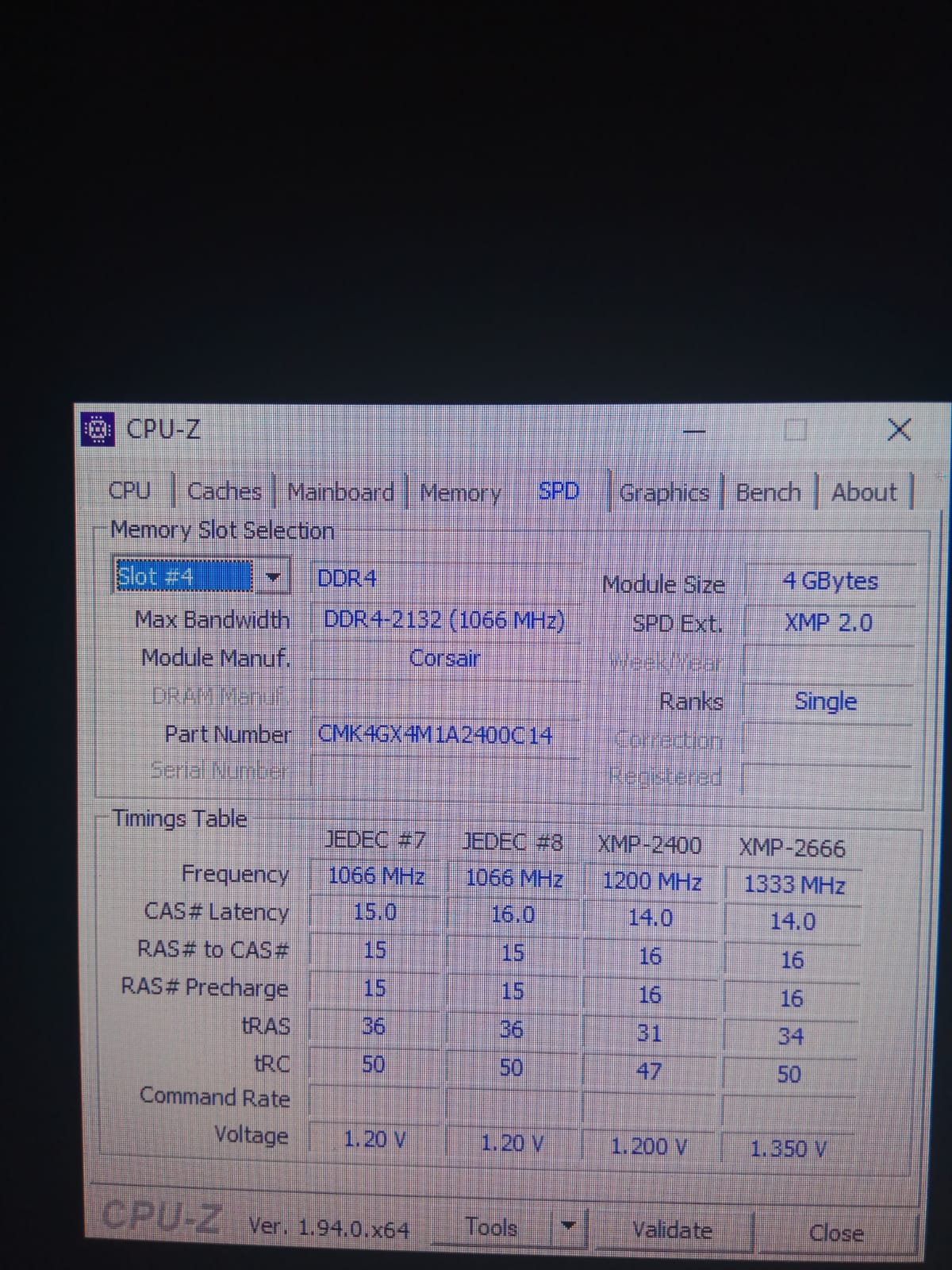

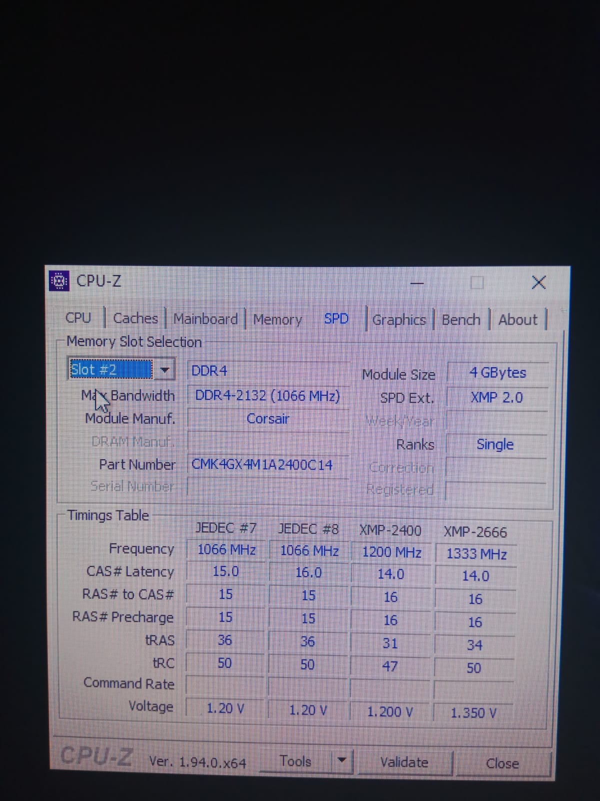

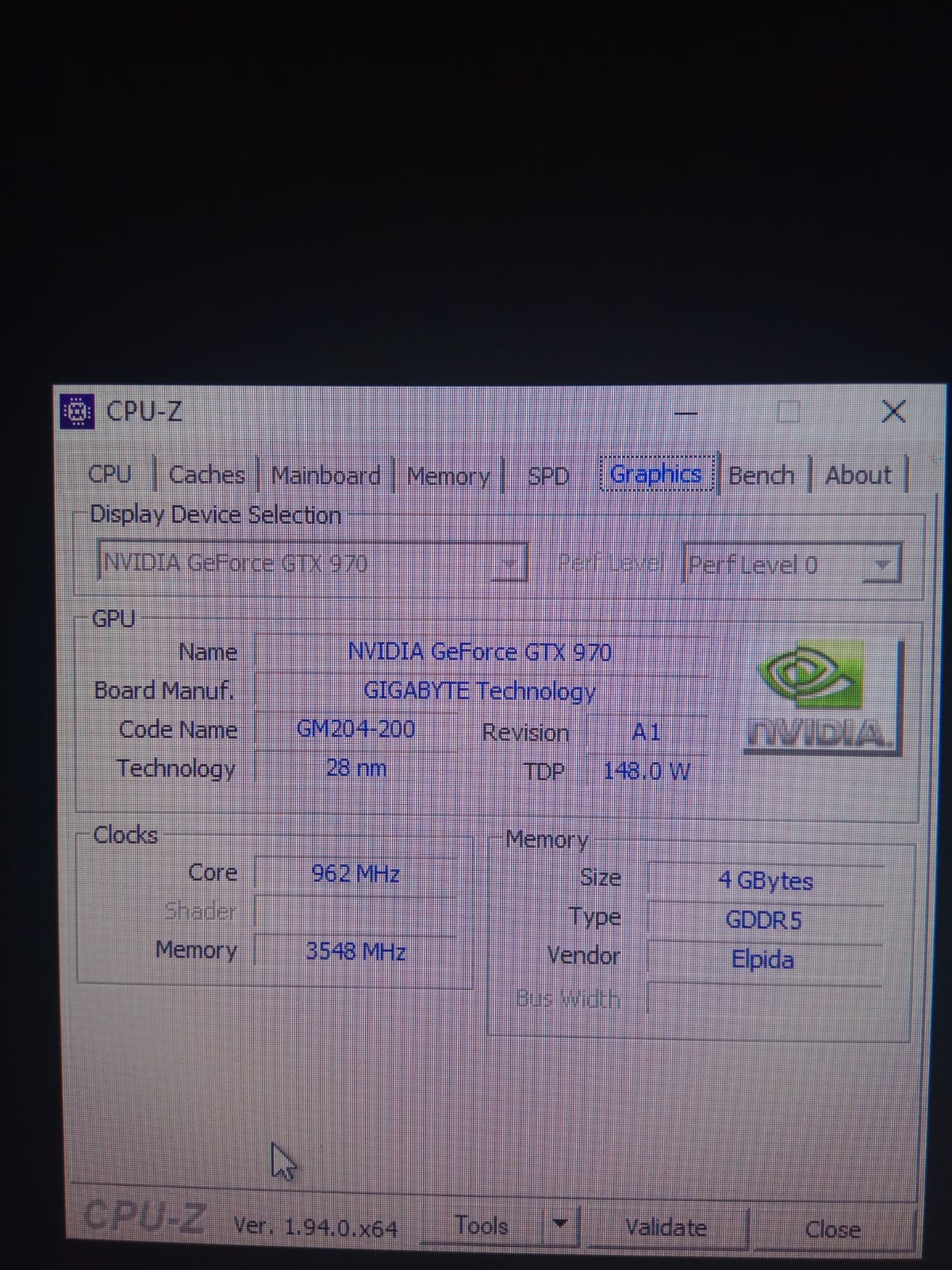

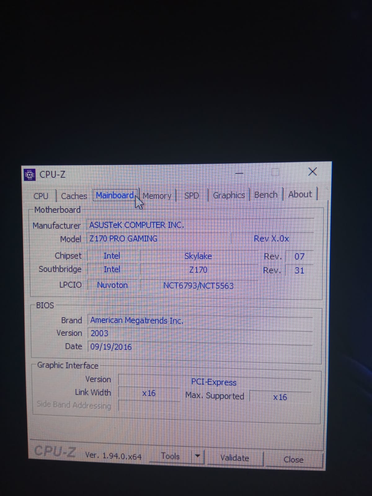

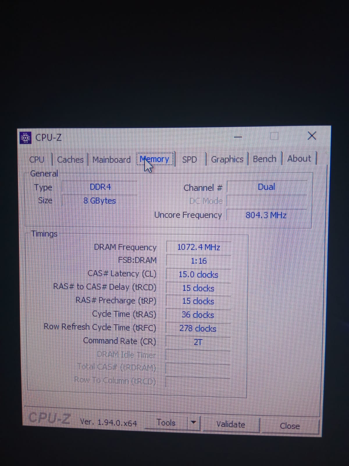

Um einen Eindruck von meinem System zu bekommen, habe ich es von CPU-Z auslesen lassen und die Screenshots beigelegt.

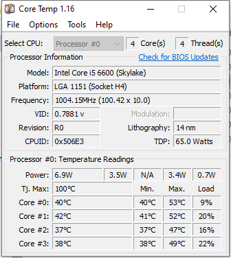

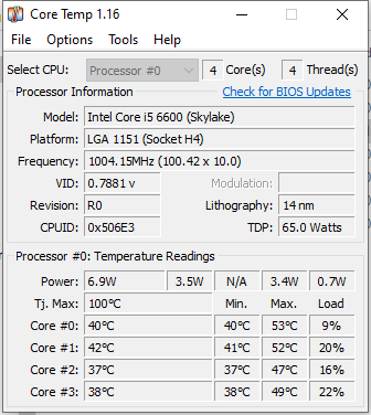

MSI Afterburner zeigt, dass meine GPU bei ca 49°C liegt, während ich in-game bin.

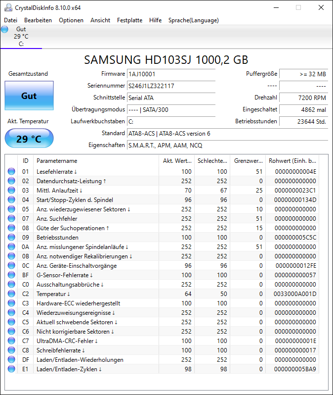

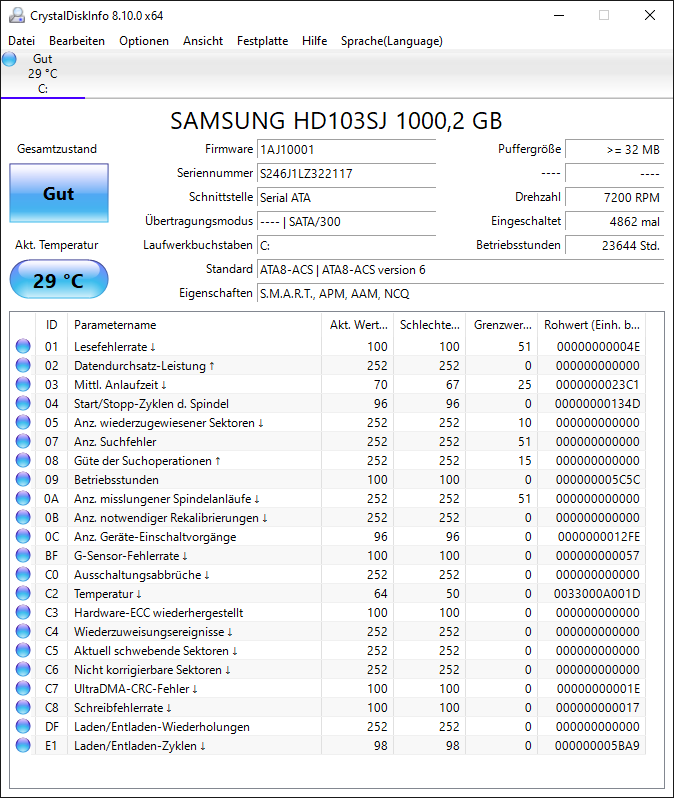

Was die Festplatte betrifft.
Unter C7 , da gibt es 30 CRC Fehler. Das lässt auf Schwierigkeiten mit dem Daten Kabel schließen.
Prüfen ob das richtig sitzt oder, und austauschen.

Auch das Verbindungskabel der Festplatte habe ich getauscht.
