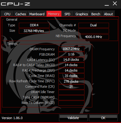

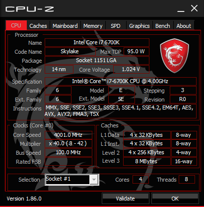

Nein ich habe nix übertaktet laut meines Wissen Standes.
Ich habe aber mal Bilder von CPUZ hinzugefügt vlt über sehe ich auch etwas
LG

Wie viele Riegel hast du und wie viele Slots?
Ich habe ähnliche Probleme gehabt und hab meine Riegel einfach mal in die Slots 3 und 4 gesteckt.
Seit ich das gemacht habe, habe ich Ruhe.

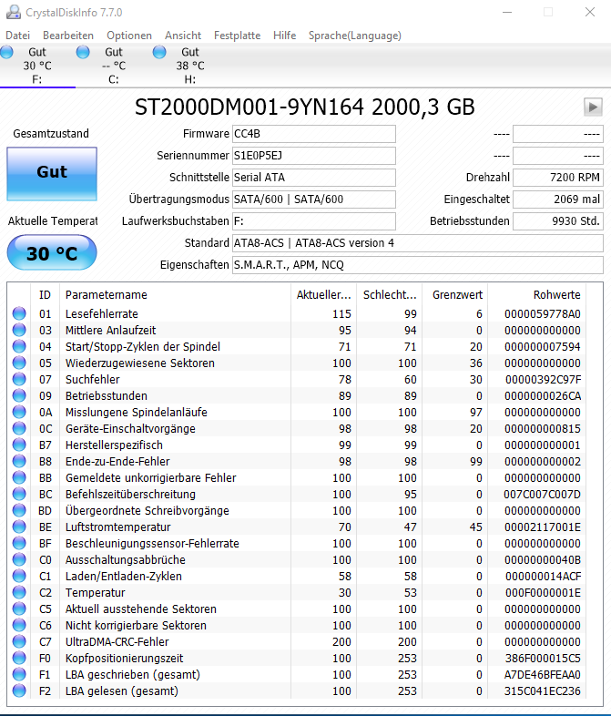

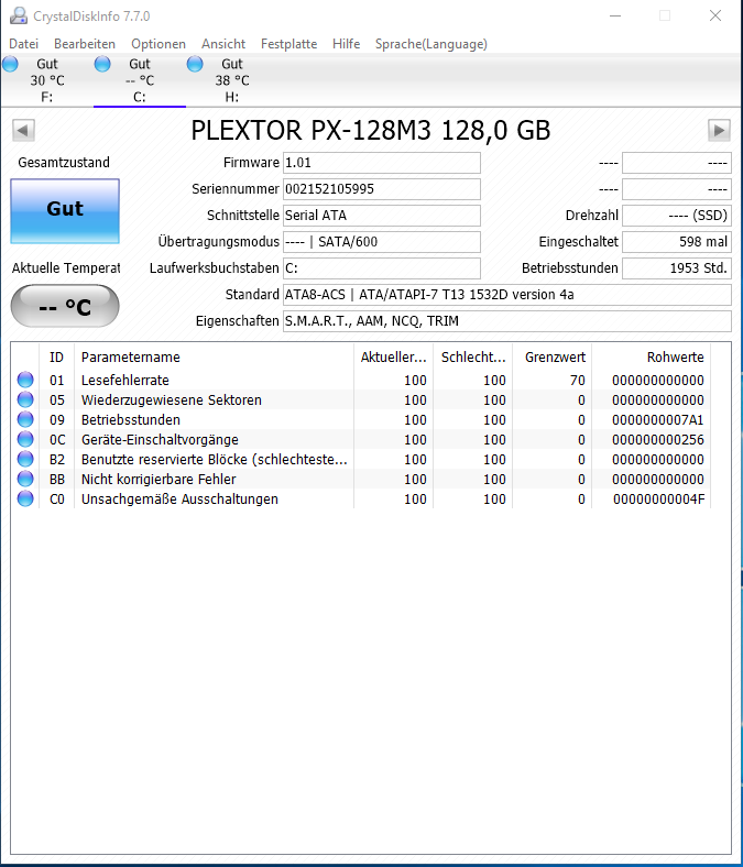

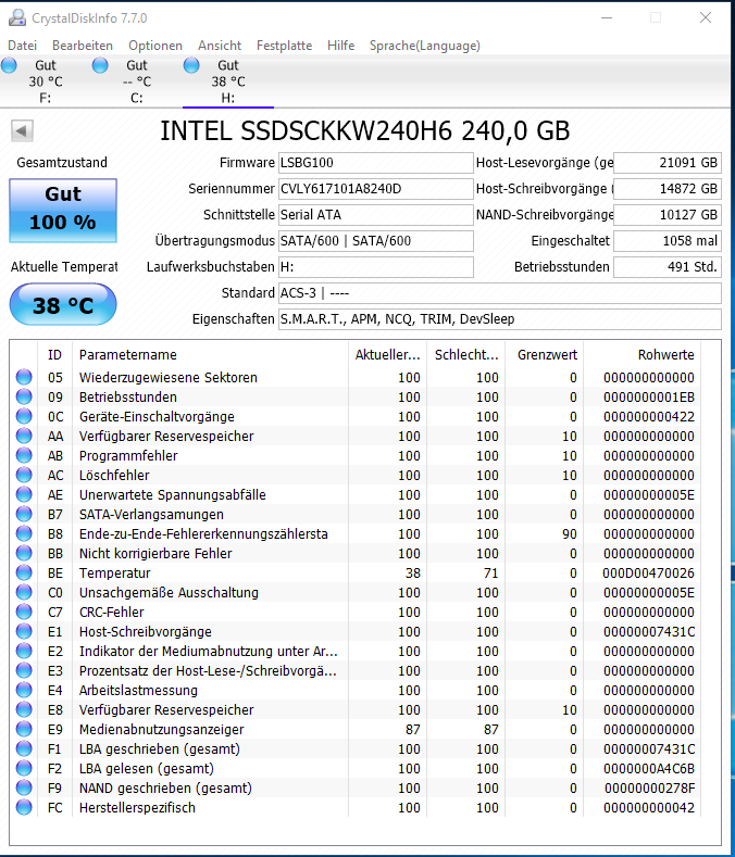

@emeraldmine
Alle Festplatten sind auf Gut.
habe trotzdem mal Bilder angehängt mich verwirrt etwas die Parameteranzeige.

Und evtl. auch mal so wenig wie möglich Geräte anschließen. Alle Festplatten und USB Geräte abklemmen, die du nicht unbedingt brauchst. Die können unter Umständen (Hardwarefehler oder Treiberfehler) auch für Speicherfehler sorgen.
