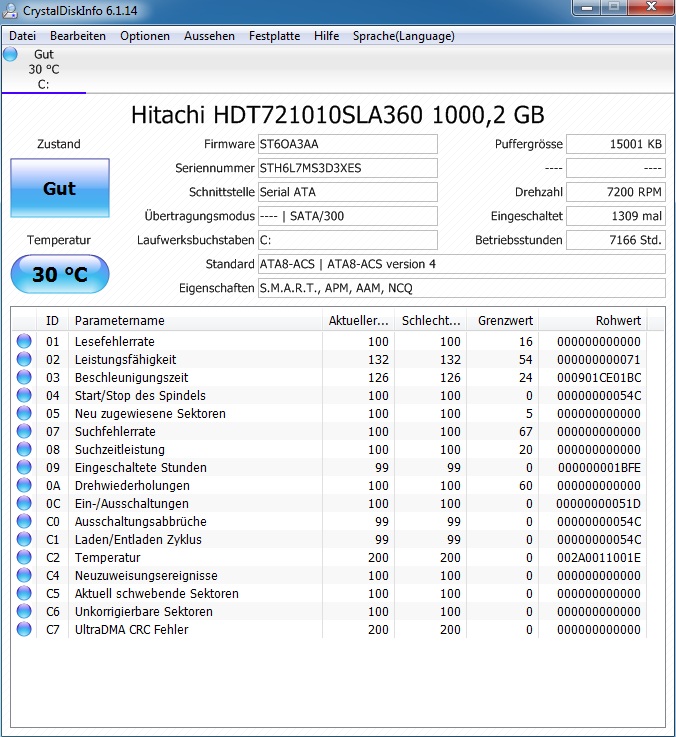

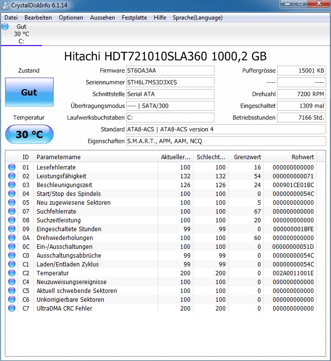

Unter Freeze verstehe ich, dass das System komplett einfriert. Nur die Betätigung des Reset-Buttons bzw. stromlos machen ist dann noch möglich.
Es ist keine SSD im Einsatz sondern eine Seagate HDD.
