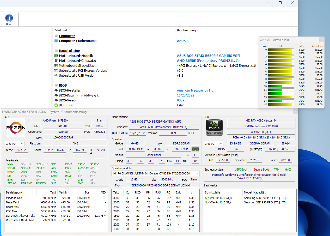

Vielen Dank schon einmal für die zahlreiche Hilfe/Teilnahme.
Ich habe das Spiel auf Direct11 und danach auf Direct12 getestet.
Mein persönliches Urteil hierbei ist, dass die Drops "schlimmer" waren - bis auf 89 Frames runter.
Der Punkt, dass die GPU/CPU nicht ausgelastet sind, kann ich nachvollziehen.
Ich habe eben Corsair iCue neben her laufen lassen, die Auslastung bei beiden belief sich nach kurzem Spielen auf einstellig. Die Grad-Zahl ging bei der CPU auf 70 hoch und bei der GPU auf 53.

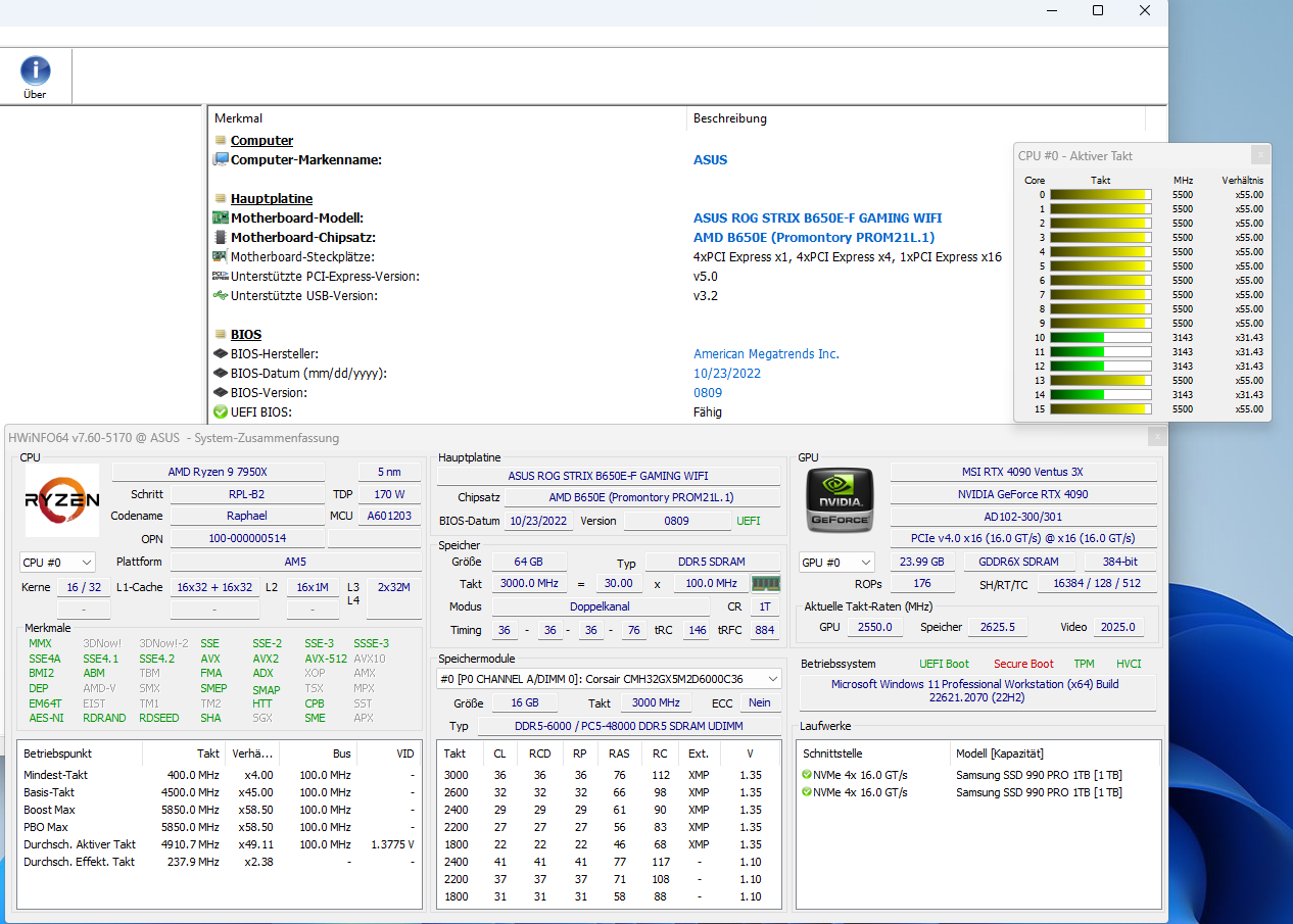

Um ein paar Punkte zu beantworten:
Hier der Screenshot von HWinfo
Der Takt vom Speicher beträgt 3000 MHz und nicht wie vom Hersteller beworben/gekauft 6000.
Ich kenne mich hierzu leider zu wenig aus.
Vielen Dank im Voraus!
Stormfirebird
Admiral
- Sep. 2012
- 9.595
Das passt tatsächlich, den Wert musst du verdoppeln um auf die beworbenen Effektiv 6000 MT/s zu kommen.TK Bob schrieb:Der Takt vom Speicher beträgt 3000 MHz und nicht wie vom Hersteller beworben/gekauft 6000.
Das BIOS ist ja praktisch noch vom launch, musst echt eine gute Kombi erwischt haben dass der RAM so läuft.
Wenn die GPU nicht voll auslastet heißt das ohne anderes Limit wie VRAM/RAM, FPS dass die CPU nicht schnell genug Frames vorbereiten kann, was jetzt bei der CPU nicht unbedingt Sinn ergibt. Stellt sich jetzt die Frage ob da sonst alles normal läuft bei dir.
HVCI könnte man für maximale Spieleleistung irgendwann deaktivieren, aber daran scheitert es aktuell nicht.
Hast du alternative Spiele um zu schauen ob die Performance da passt?

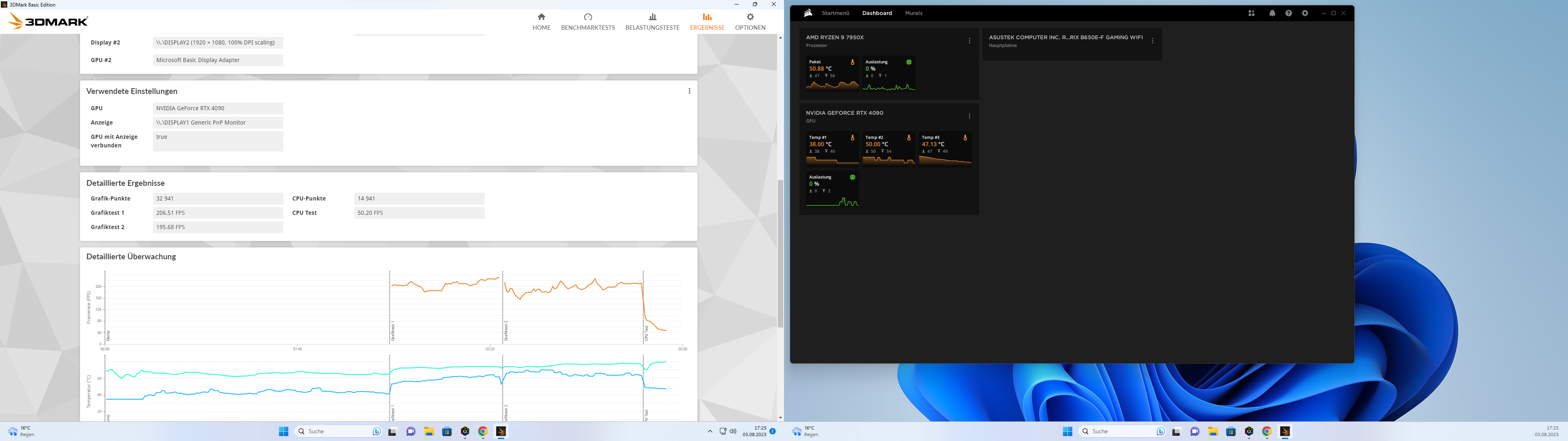

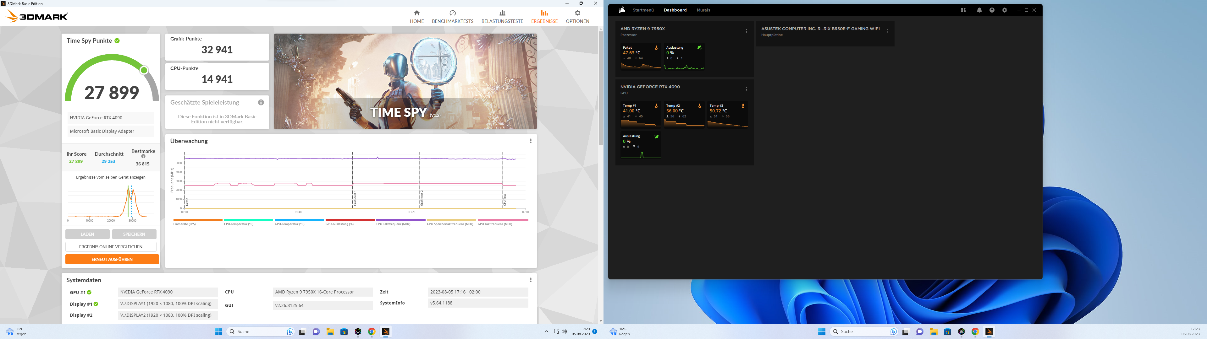

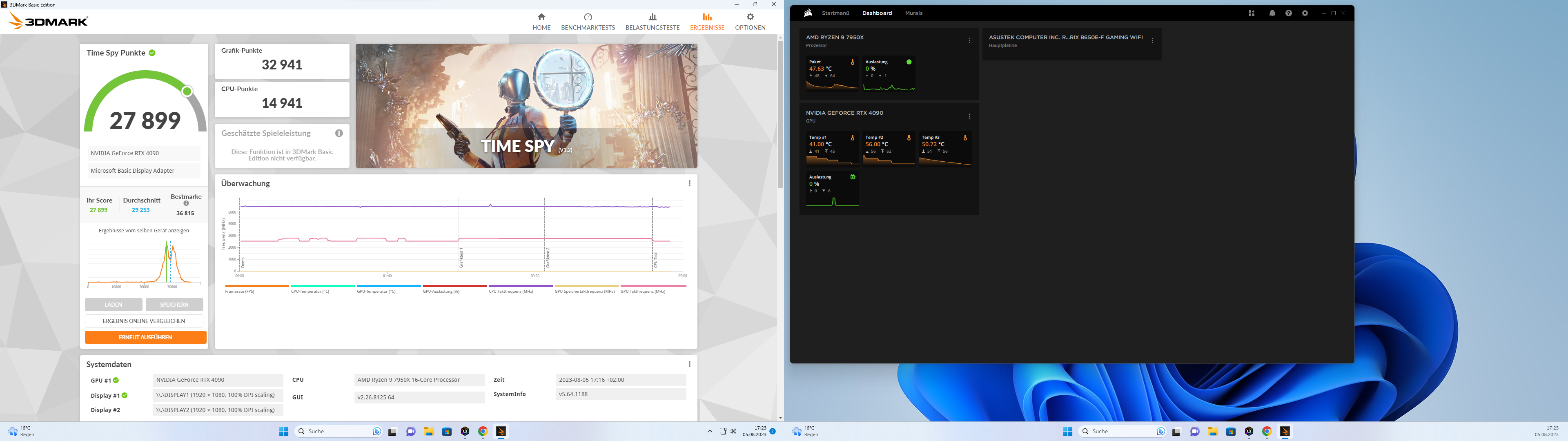

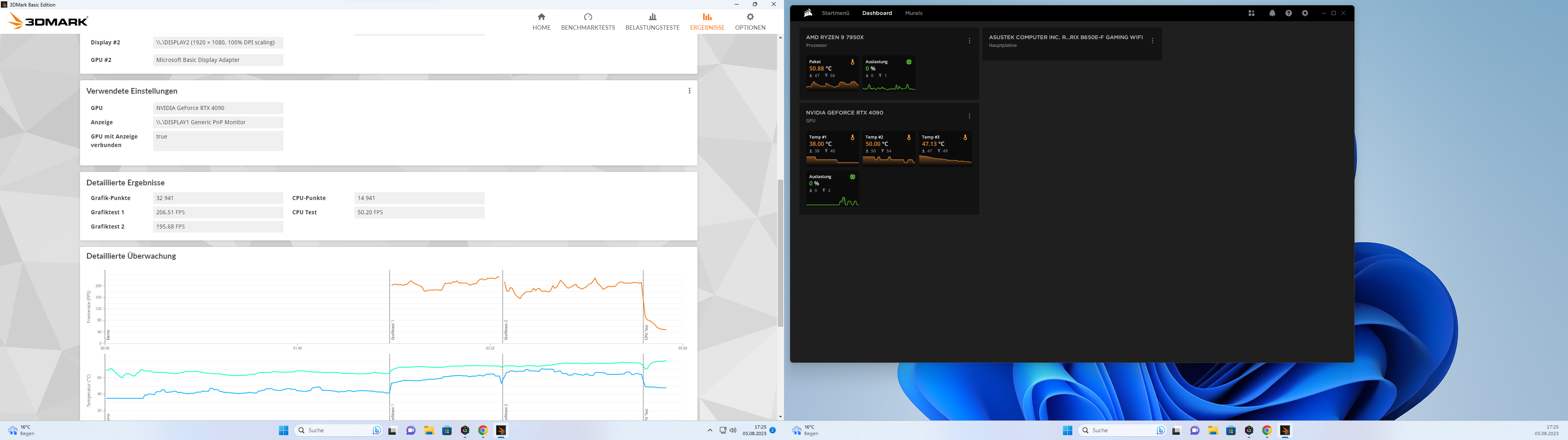

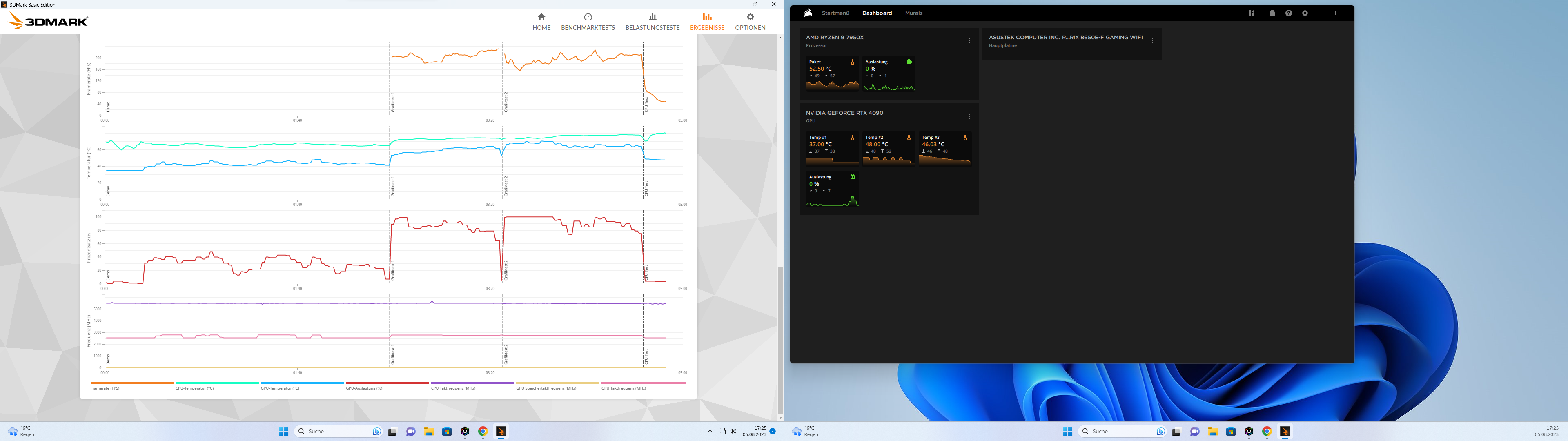

Sonst bitte CB R23 https://www.computerbase.de/downloads/benchmarks/cinebench/ laufen lassen (oben advanced anhaken und die mininum Zeit kannst du auf off stellen, musst nicht 10 Minuten warten für ein Ergebnis) und 3D Mark Timespy https://www.computerbase.de/downloads/benchmarks/ul-3dmark/ damit wir einen Eindruck bekommen ob da was nicht passt.

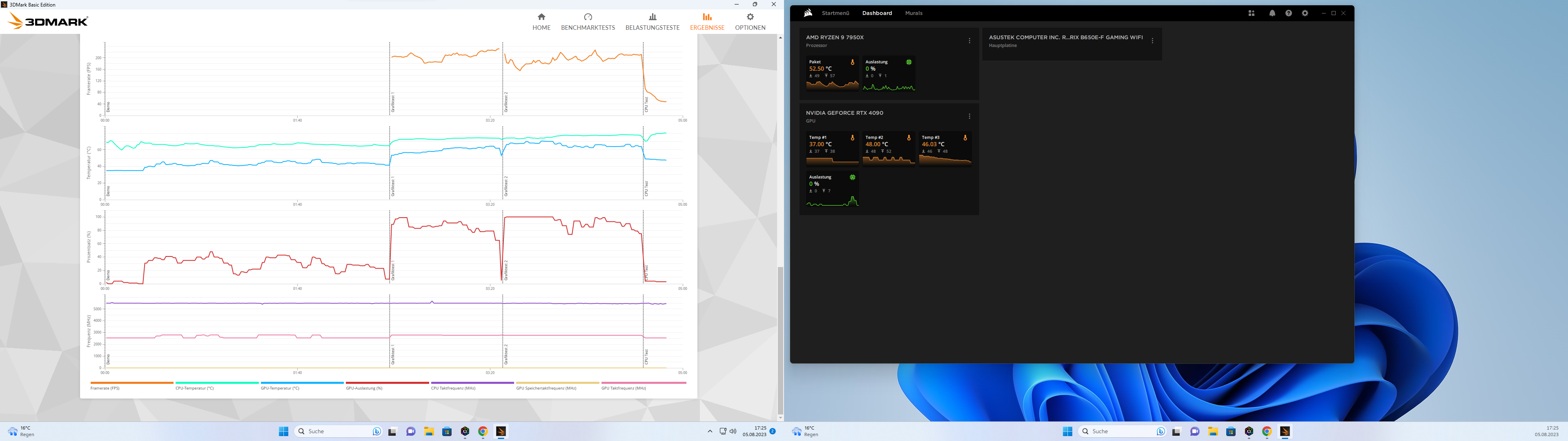

Tatsächlich spiele ich momentan kein anderes Game.
Ich habe den CB R23 Test für die CPU Multi Core gemacht. Diesen habe
ich für 10 Minuten laufen lassen. Die Auslastung war bei 100 und hat an die 95 Grad erreicht.
Die Punkte (?) die ich im Test erreicht habe waren 35385.
Im Anhang befinden sich Screenshots von dem Time Spy Test.
Stormfirebird
Admiral
- Sep. 2012
- 9.595
Beides leicht unterdurchschnittlich, Cinebench Score wäre wahrscheinlich besser wenn die CPU nicht 10 Minuten aufheizt und dann leicht drosselt.
GPU Auslastung sieht bei 3DMark etwas komisch aus aber eventuell herscht da wirklich ein CPU-Limit, der Score scheint ja zu passen.
Gibt uns leider nicht wirklich einen Hinweis.
Theoretisch würde ich ein BIOS Update vorschlagen, allerdings kann es tatsächlich sein dass das nichts ändert oder worst case dein RAM mit einer neueren Version nicht mehr stabil läuft. Blöderweiße gibt es deine aktuelle Version scheinbar gar nicht mehr bei ASUS zum download.

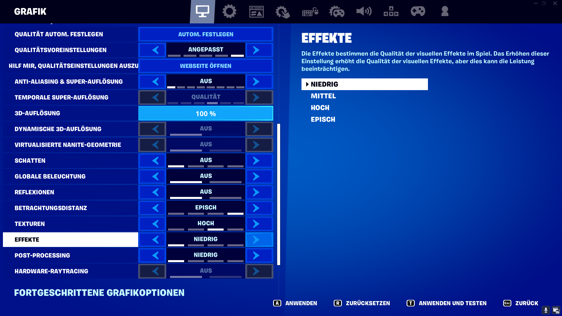

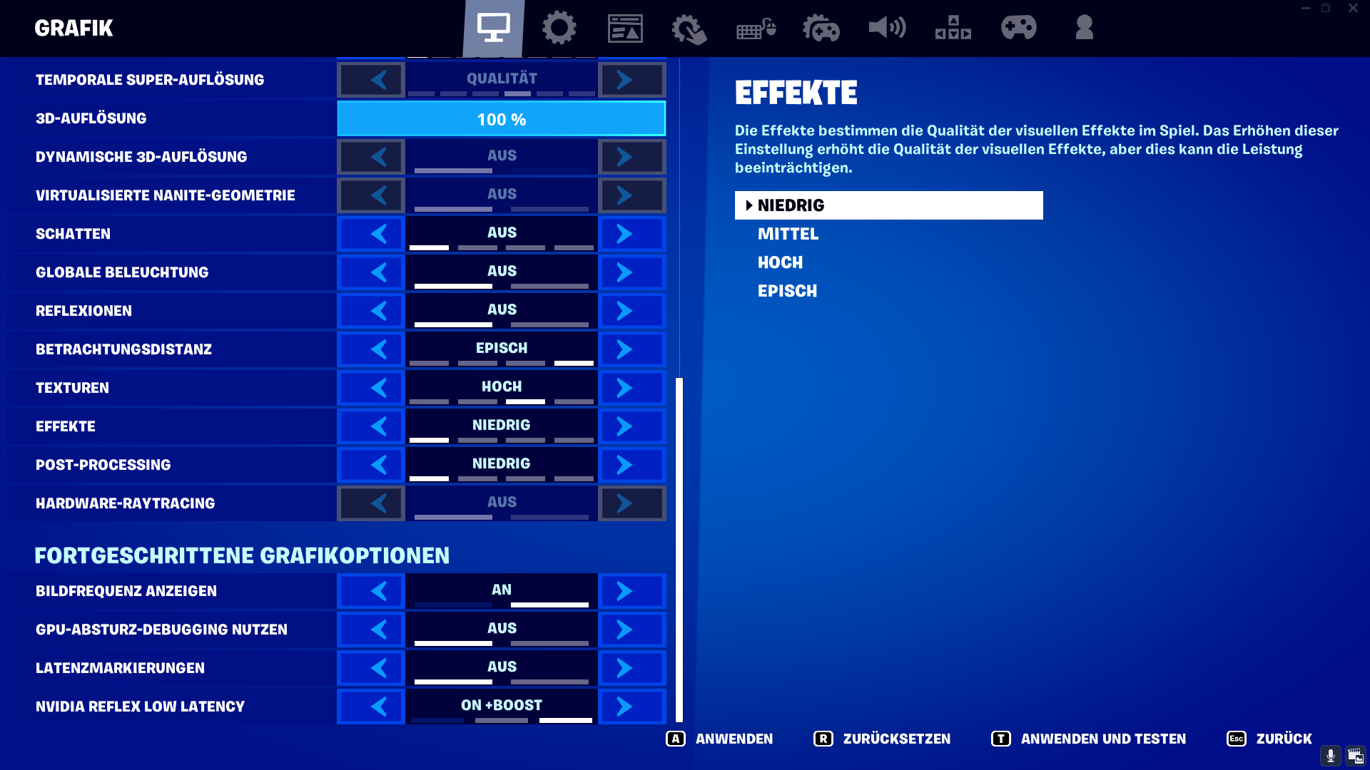

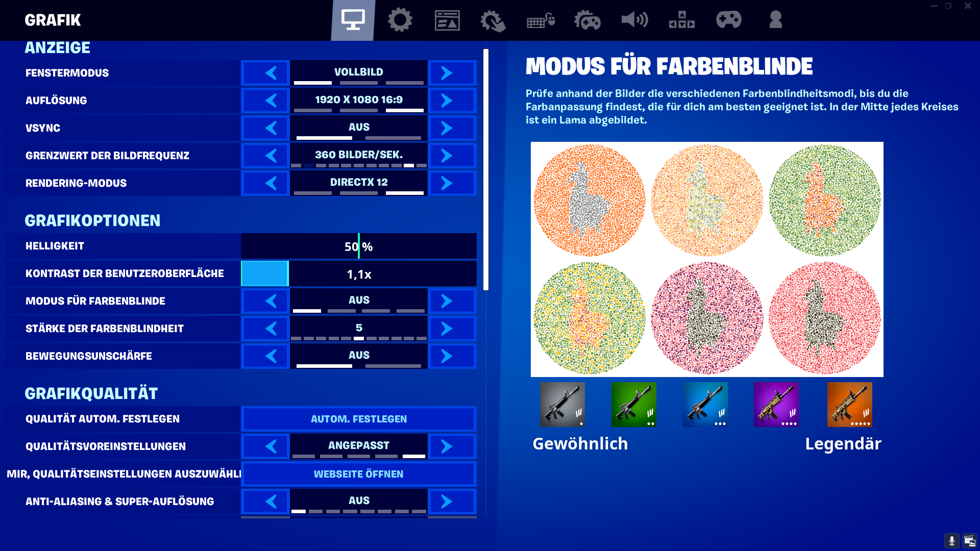

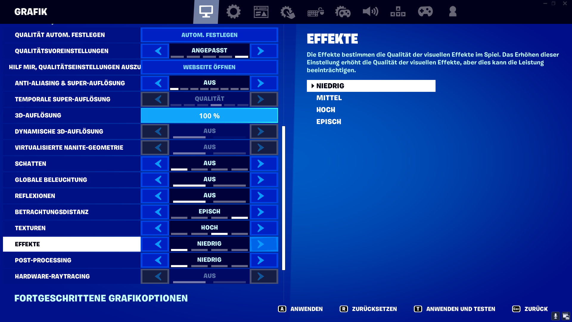

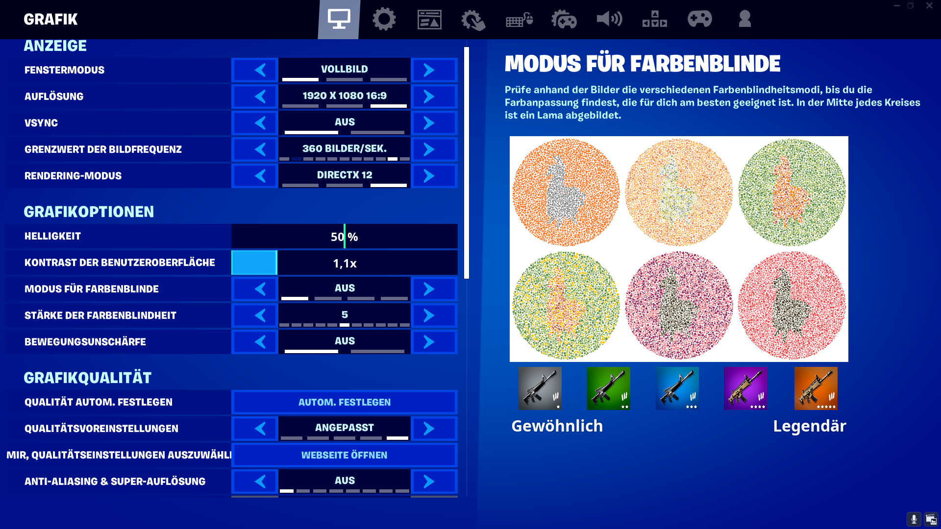

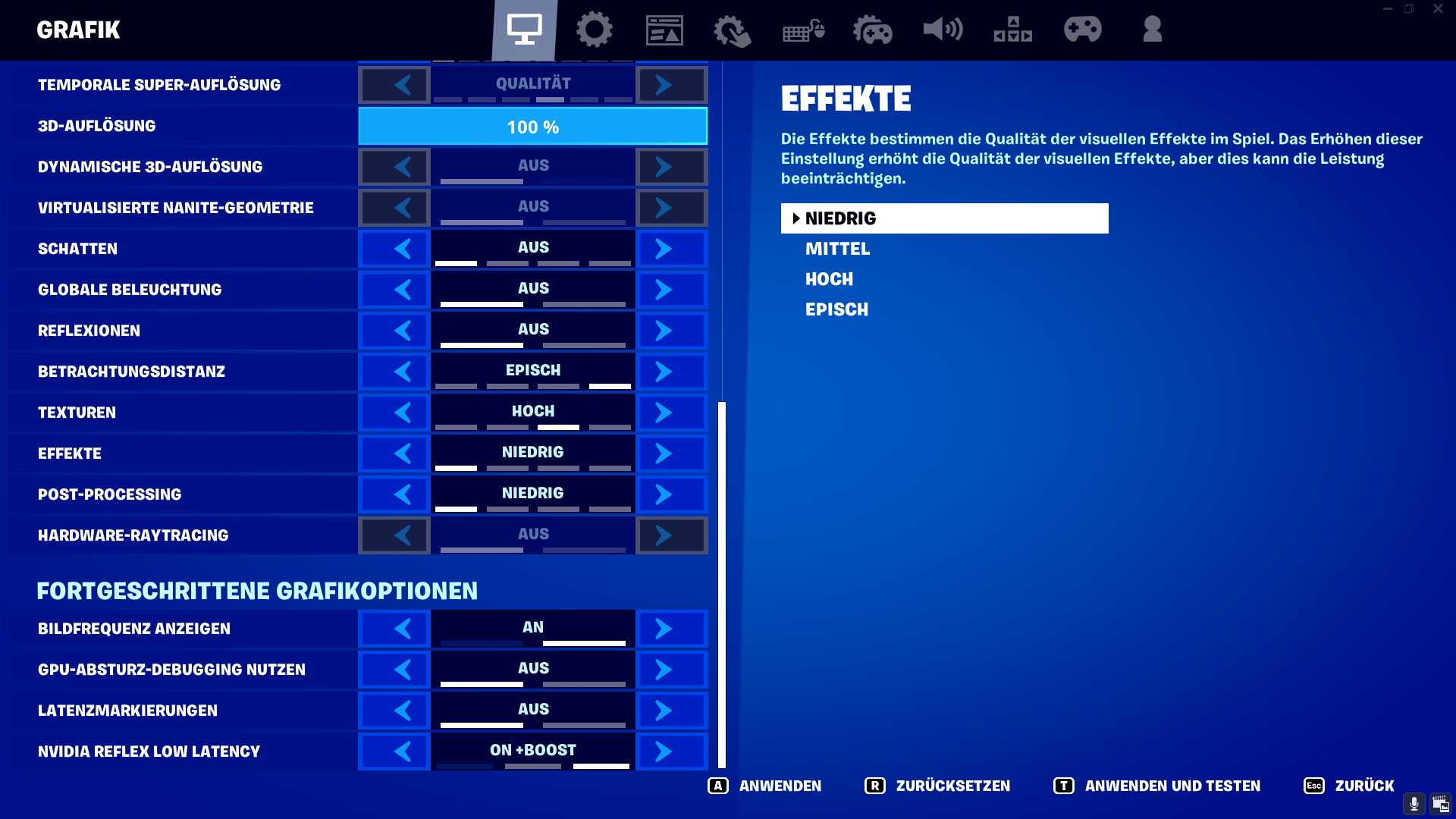

Könntest du Screenshots von deinen Fortnite Settings liefern die du mit DX12 verwendet hast?
Wenn du von deinen drops redest, wo testest du? Spielst du build oder no build, ein spezieller Ort oder vll. was in creative?
Danke erstmal für deine Bemühungen
Meine "Tests" beruhen auf der einstellbaren Ingame Anzeige.
Ich spiele hauptsächlich Build und Creativ. Wenn ich alleine Creativ bin und nur vor mich hinbaue,
erreiche ich bei Cap von 360 Fps einen maximalen Drop von 311.
Bei einem Cap von 240 Fps Ingame sind diese, zumindest in Kreativ stabil. Minimal 239
Ingame gerade nach dem Landen, wenn es sich stabilisieren sollte, sind diese immer noch unruhig und droppen teilweise auf 118.

Stormfirebird
Admiral
- Sep. 2012
- 9.595
Läuft icue schon seit anfang an, hast du noch mehr Software in die Richtung, vll. Synapse?
Würde testweiße darauf verzichten.
Abgesehen davon fällt mir nichts offensichtliches auf oder ein außer eben das BIOS update und HVCI wobei ersteres wie gesagt auch nach hinten losgehen kann.
Wenn hier sonst niemand Ideen hat würde ich vorschlagen du schaust auf dem Fortnite Reddit ob es da Hilfe oder Erfahrungen in die Richtung gibt.
