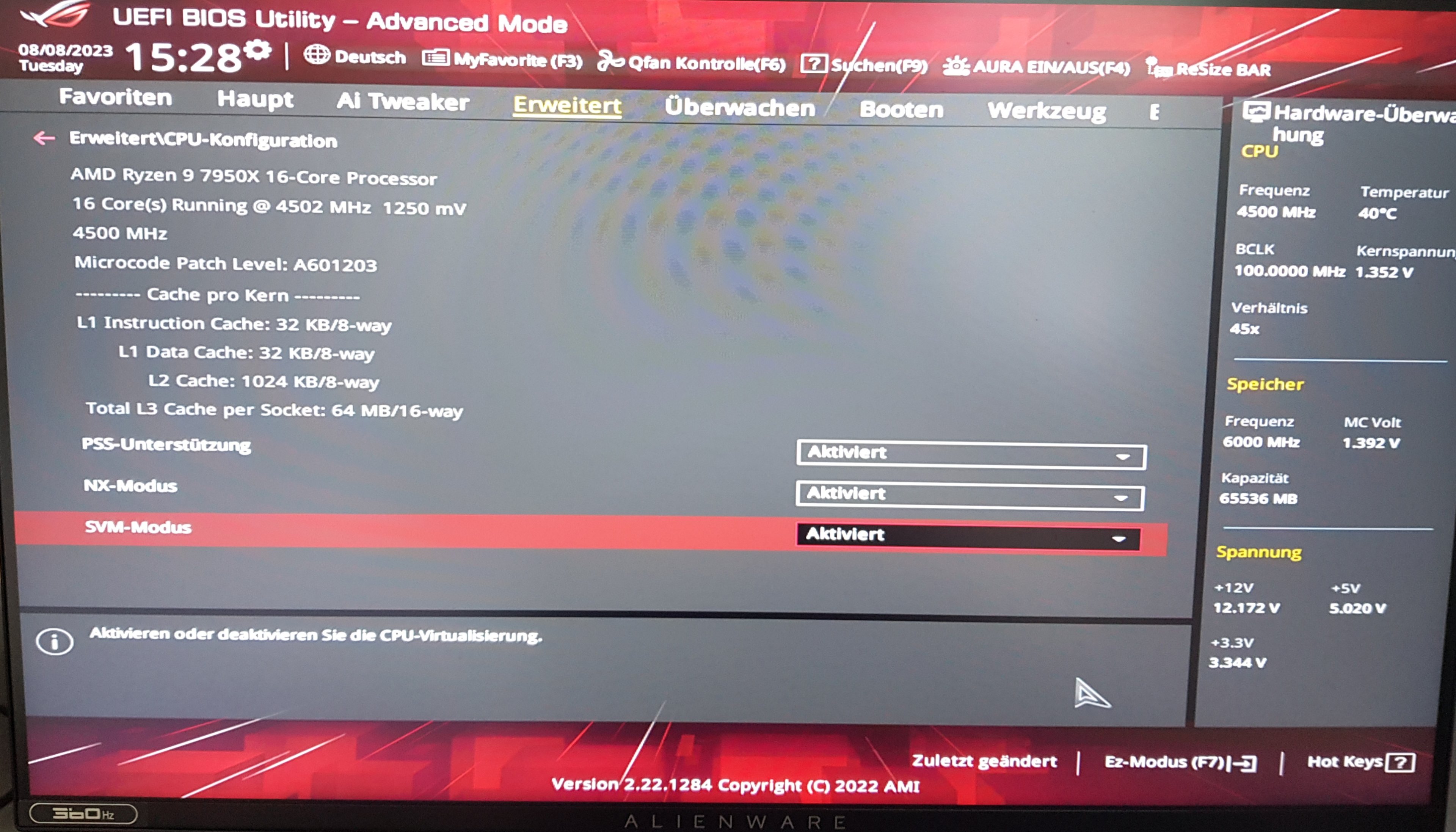

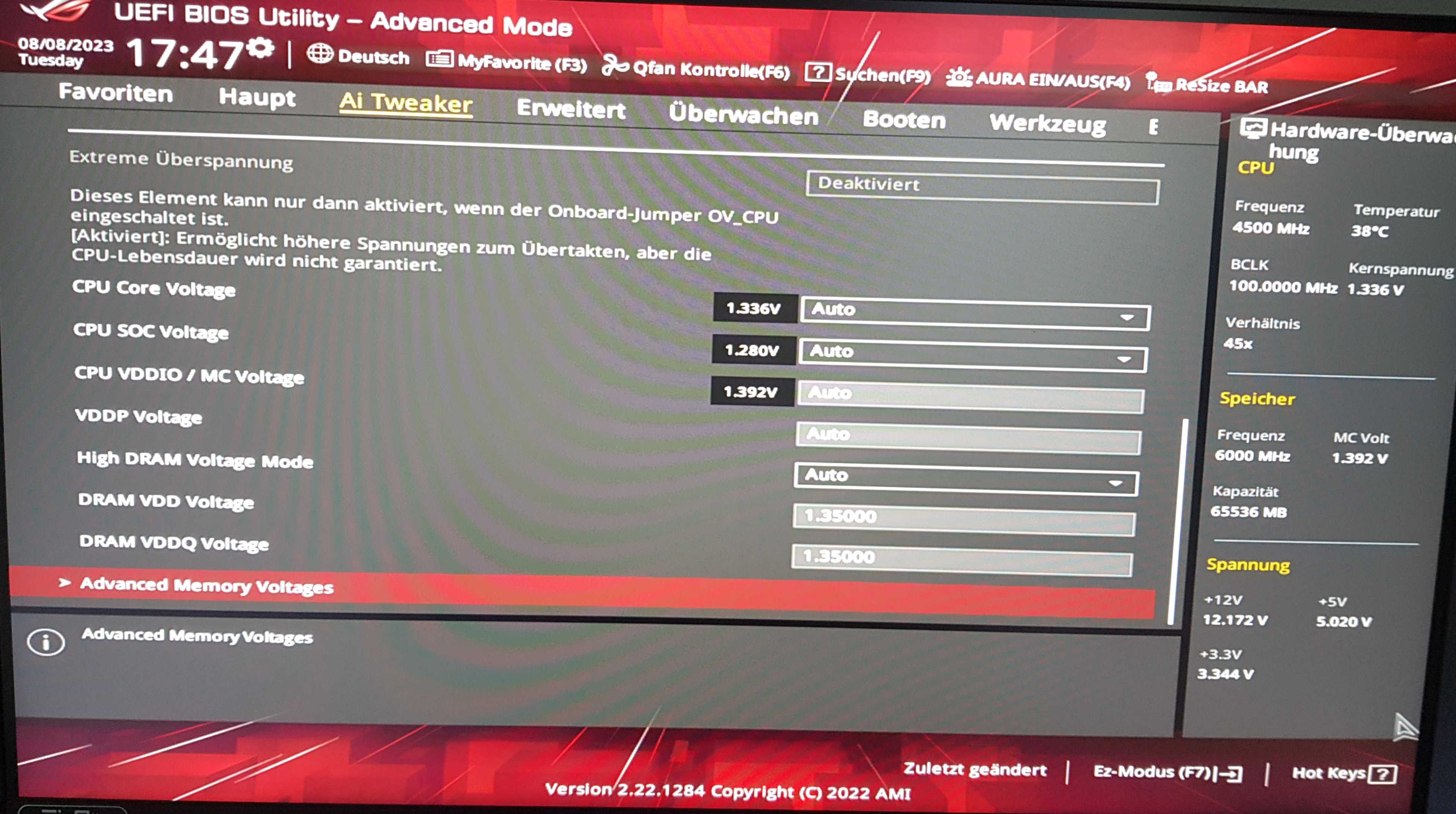

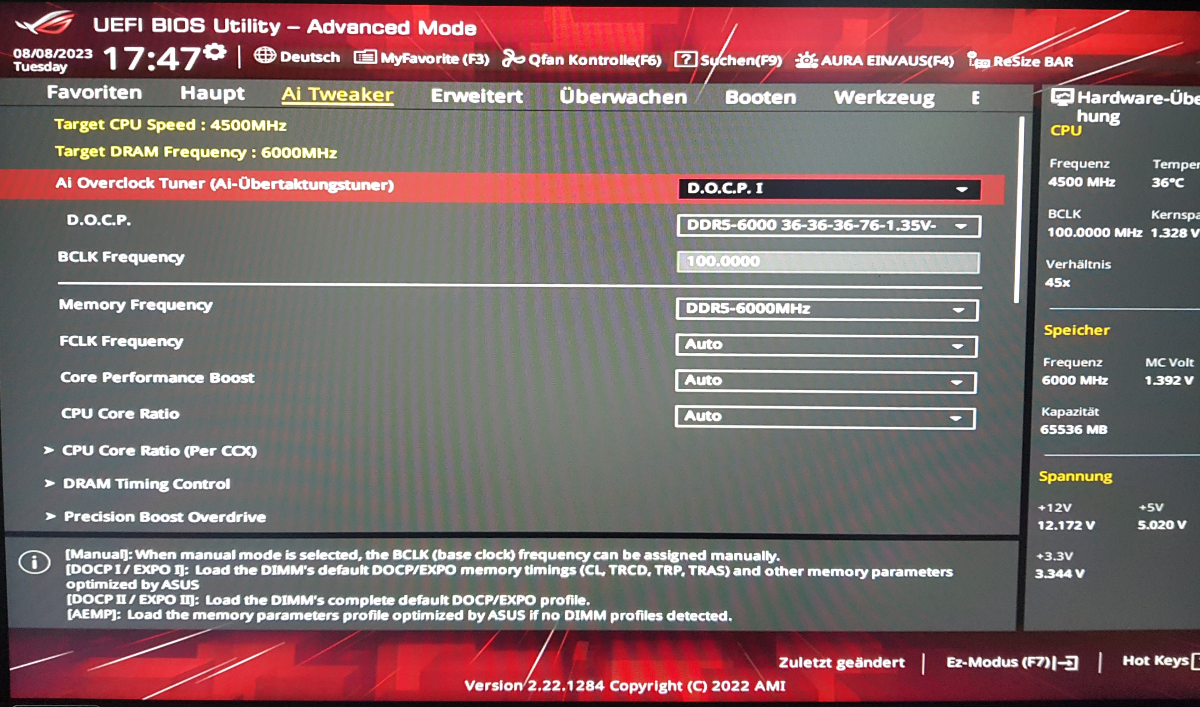

Ich finde trotz zahlreicher Videos den Reiter SMT zum deaktivieren nicht.
Hier ein Bild von den erweiterten CPU Einstellungen in BIOS.
0ssi schrieb:
Was zeigen die anderen Reiter ?
Ich finde es einfach nicht... :/
Vllt übersehe ich es nur.

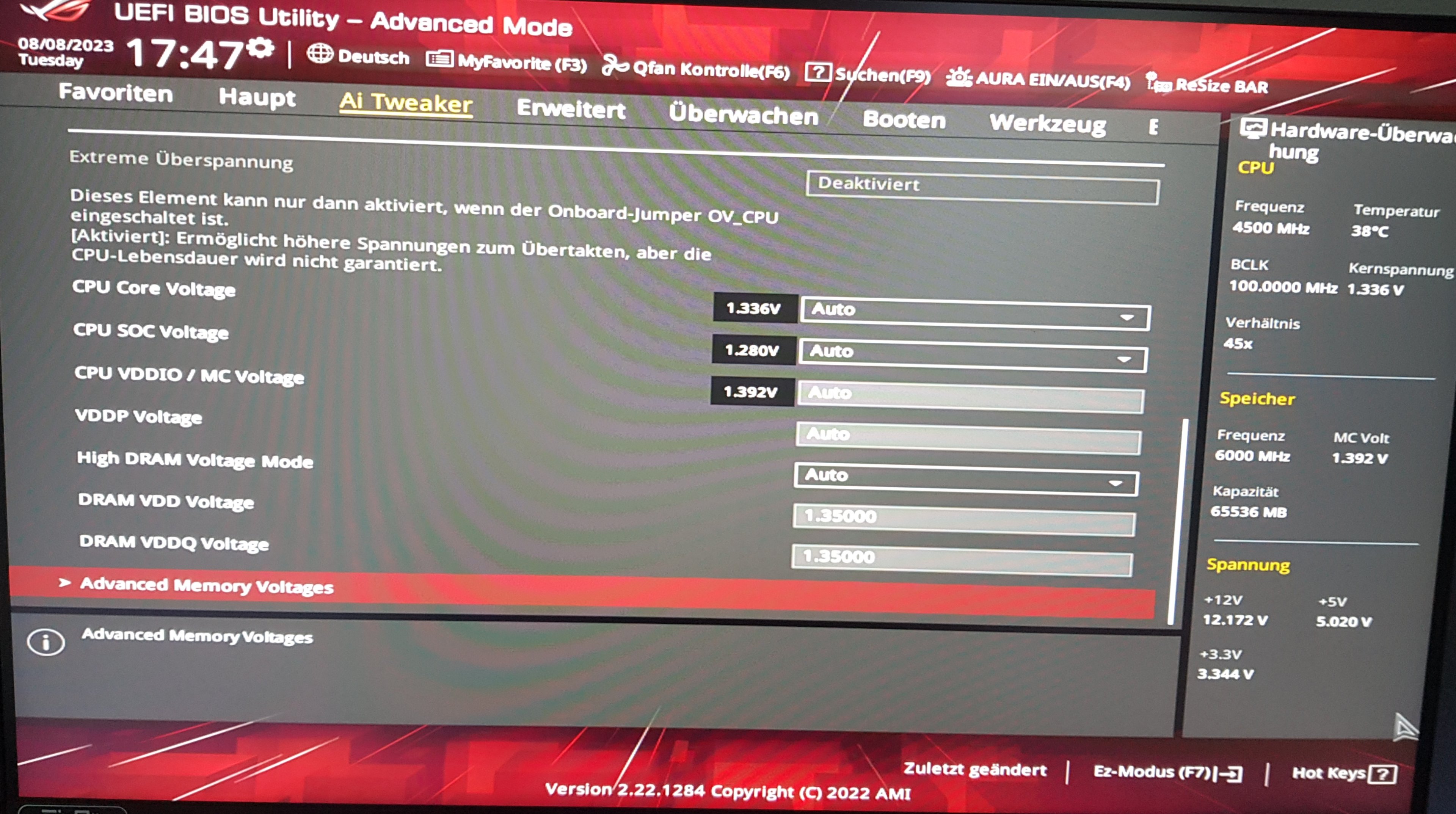

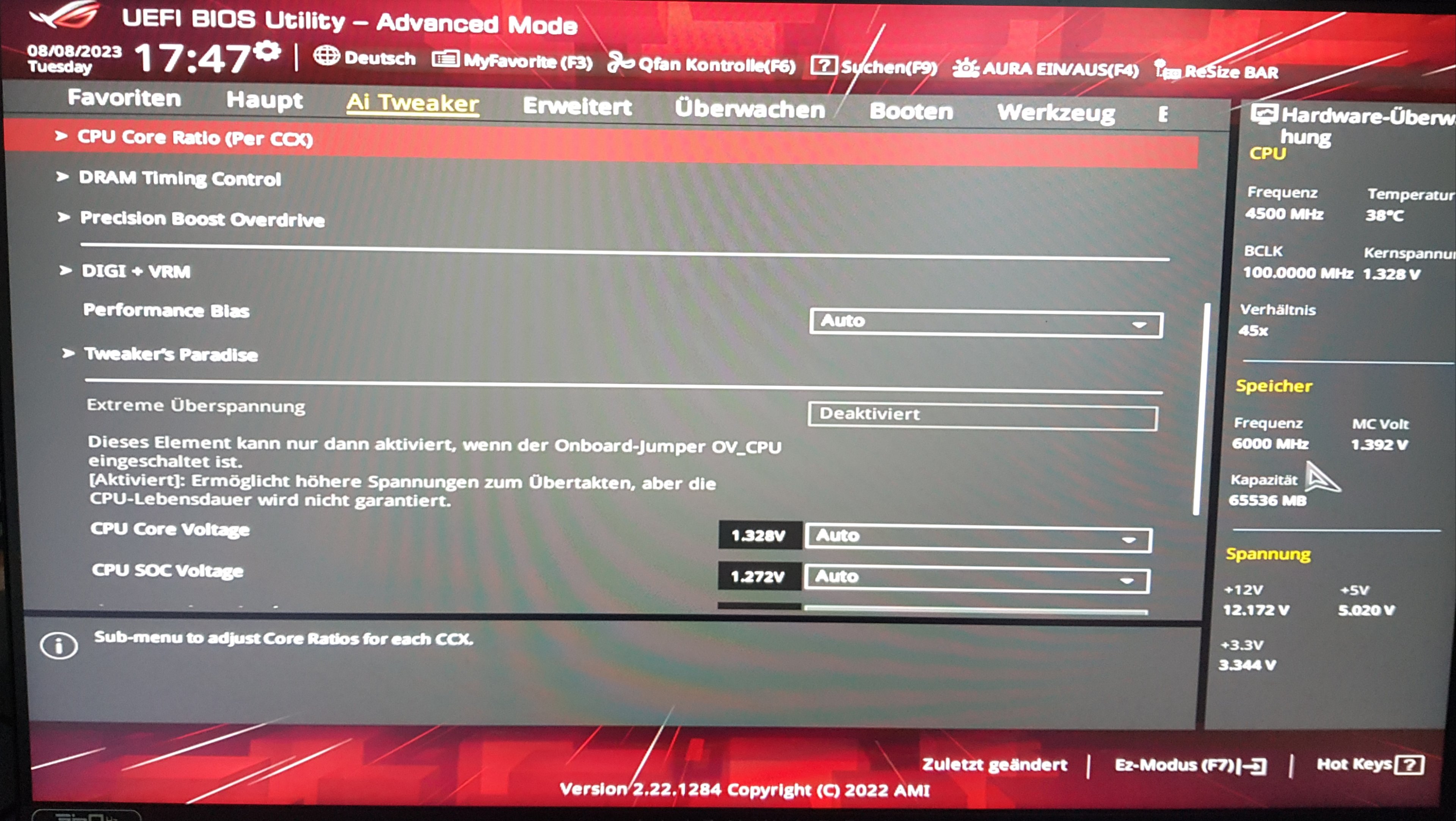

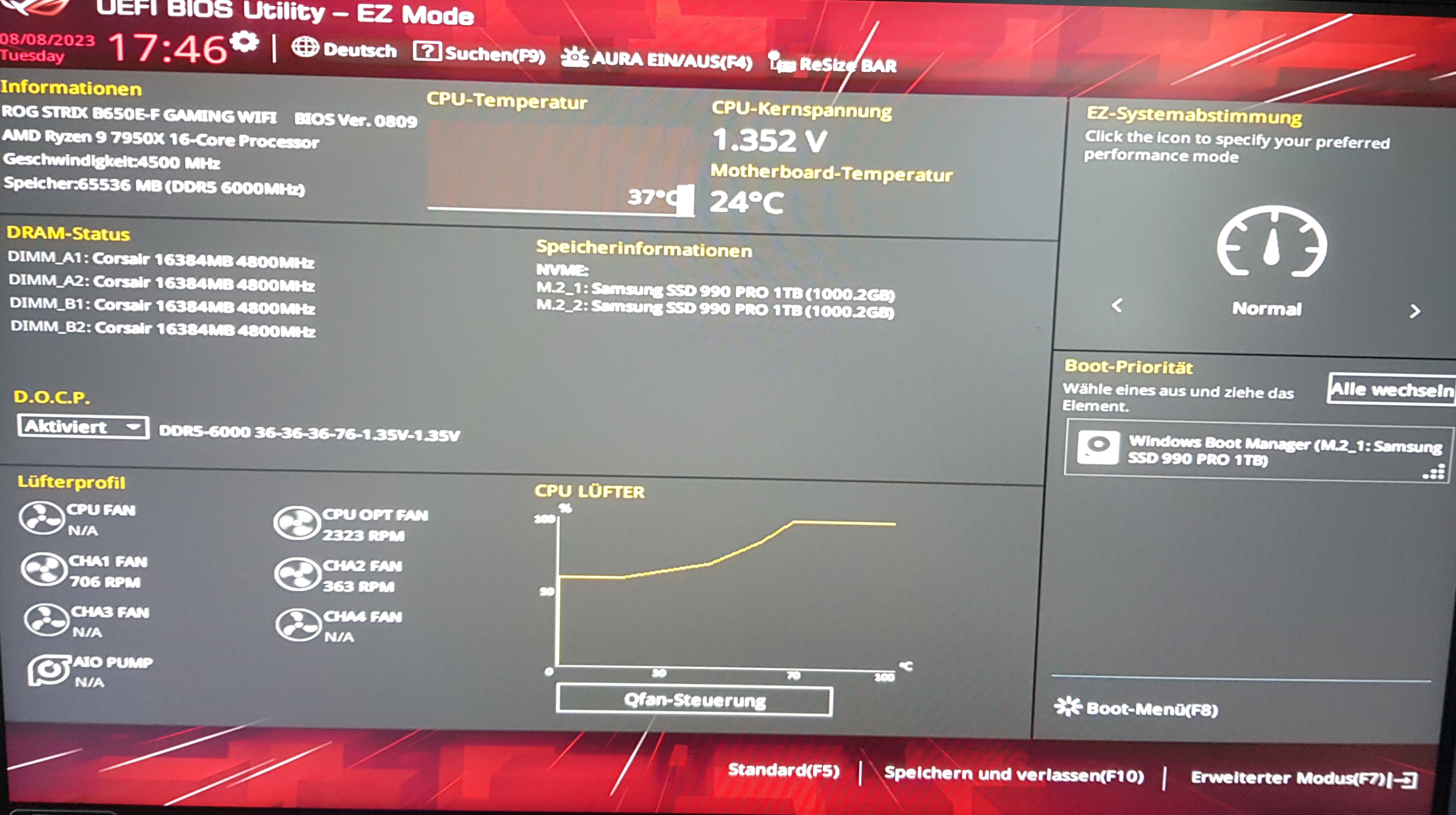

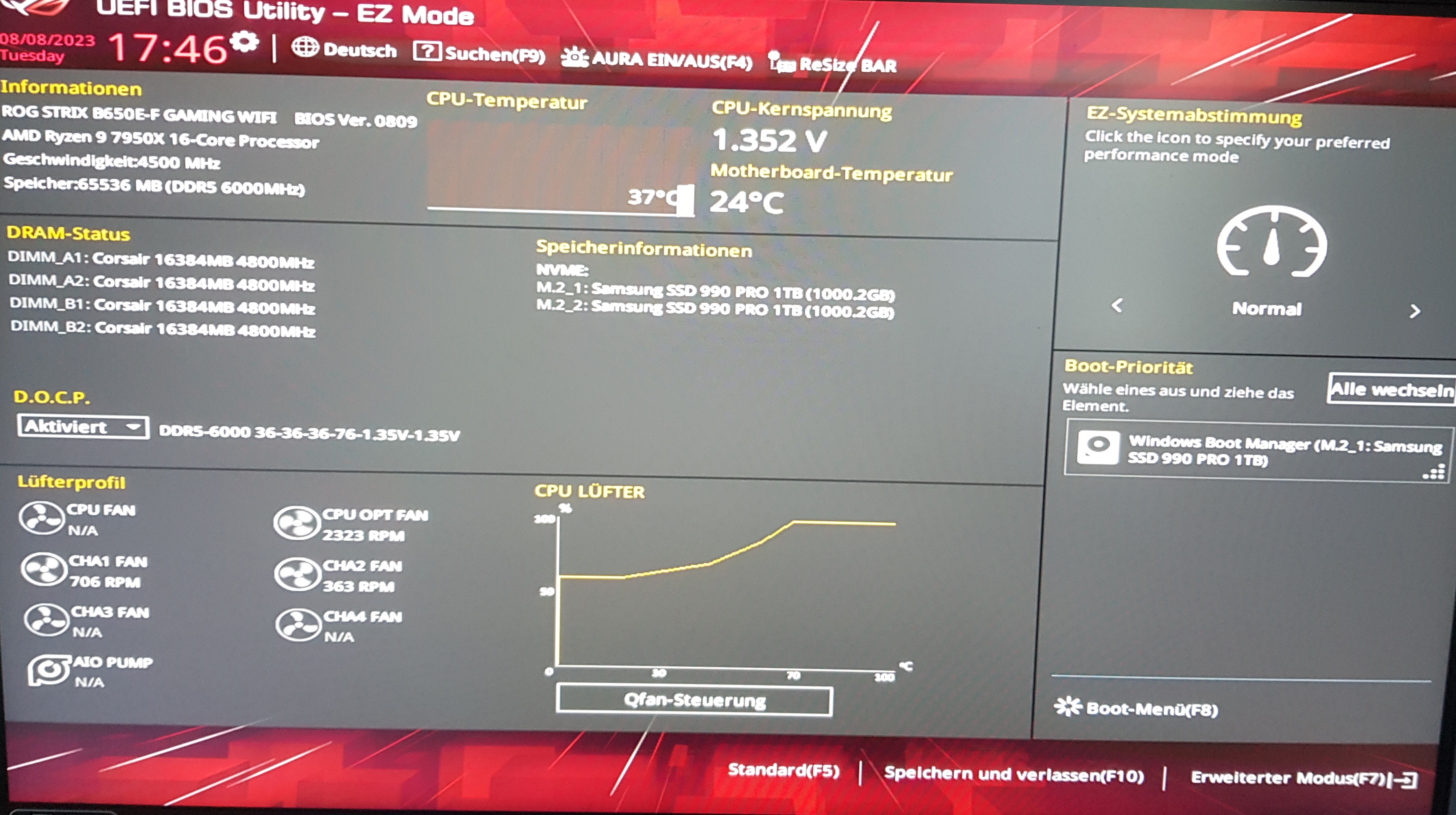

Eine andere Sache - in BIOS auf der Startseite sagt dieser Aio n/a obwohl diese ja läuft.

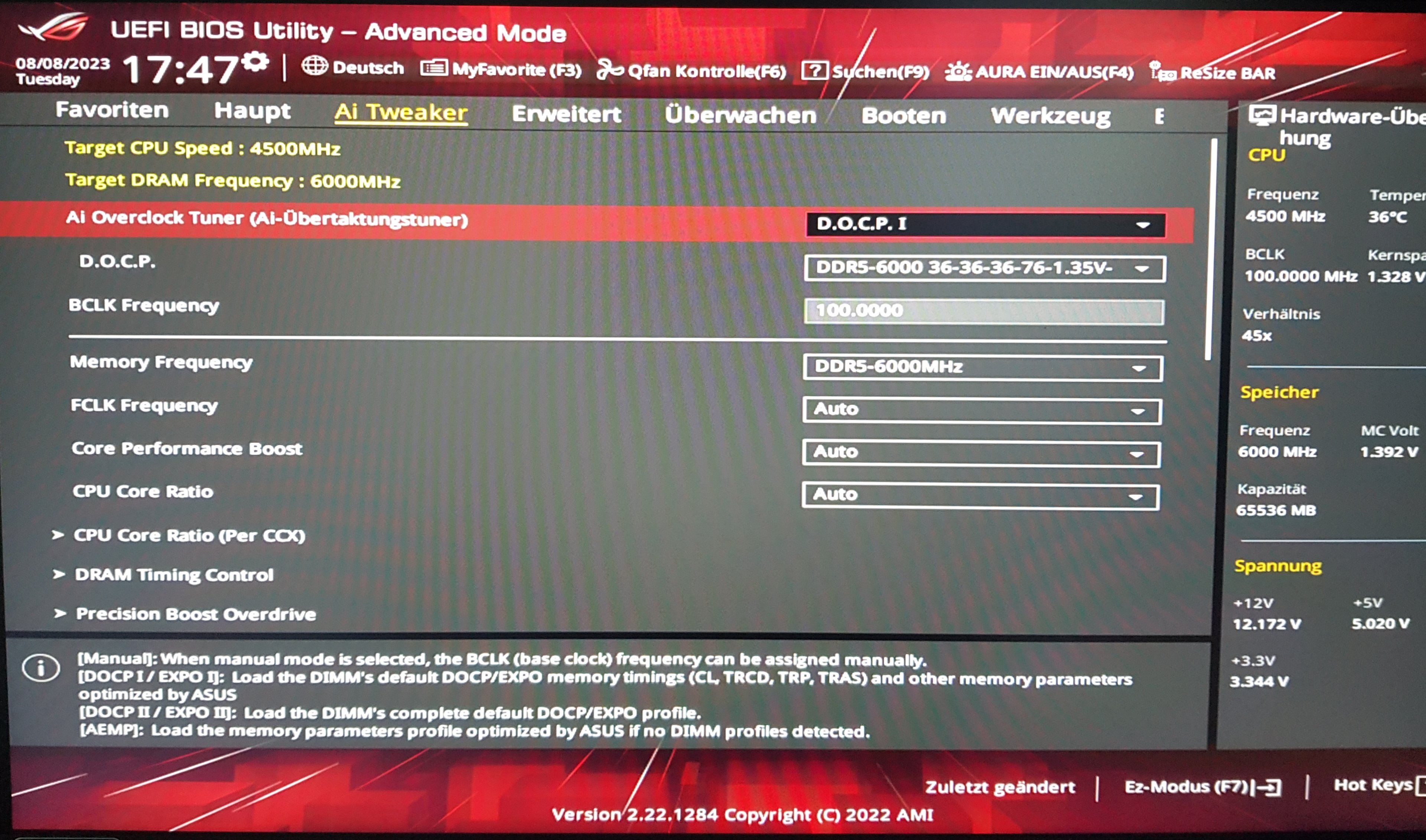

Gibt es bei erweitert irgendwo AMD CBS? In dem Untermenü sollte das drin sein.
AIO ist einfach nur einer der Anschlüsse für Lüfter, wenn du den nicht belegst dann kann der auch nichts melden. Was genau dran hängt kann dein Board nicht wissen, es ist ansich auch egal ob die da dran hängt oder woanders.
Bleib auch beim Englisch!
Deutsche Übersetzung hilft niemanden. Auch dir nicht.
Sicher das sie läuft?
Perfekt, habe es gefunden! Werde ich gleich mal testen
