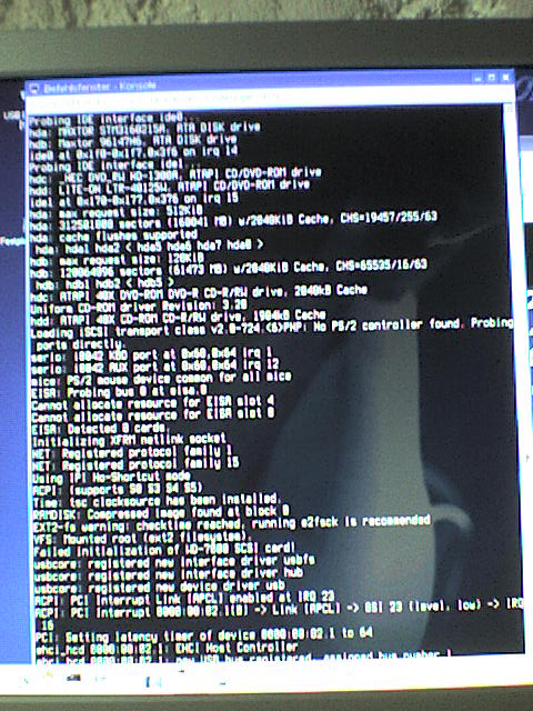

Führe mal dmesg in einem Terminal aus, sollte etwa wie folgt aussehen:
So ich habe es heute endlich geschafft den dmesg Befehl auszuführen.
Ich kopiere dir mal die komplette Datei in den Anhang okay?
Gruß und danke.
