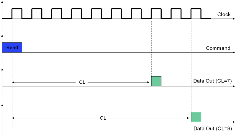

CAS Latency (CL) ist die Zeit, die zwischen der Anforderung der Daten durch den Integrated Memory Controller (IMC) an den Arbeitsspeicher und den Beginn der Antwort auf diesen Befehl vergeht:
Formel: x = 1 / (Takt / 2) * CL / 0,000000001
DDR4-3600, CL 15, 16, 18
CL = 15: 1 / (3600.000.000 / 2) * 15 / 0,000000001 = 8,3333333333333333333333333333333 ns
CL = 16: 1 / (3600.000.000 / 2) * 16 / 0,000000001 = 8,8888888888888888888888888888889 ns
CL = 18: 1 / (3600.000.000 / 2) * 18 / 0,000000001 = 10,0 ns
