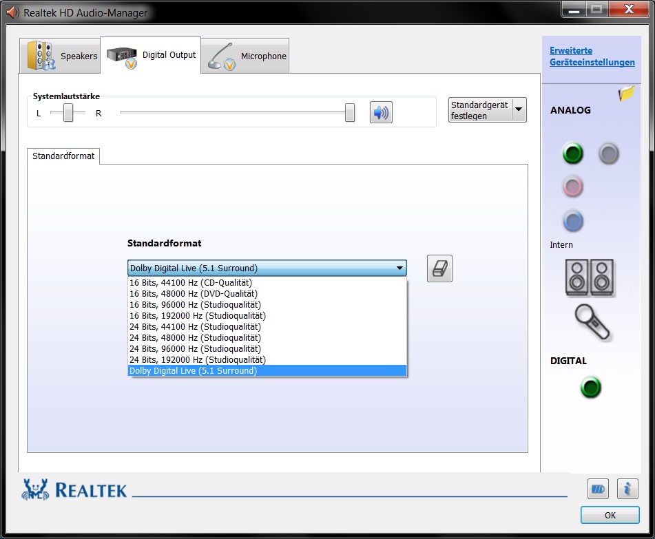

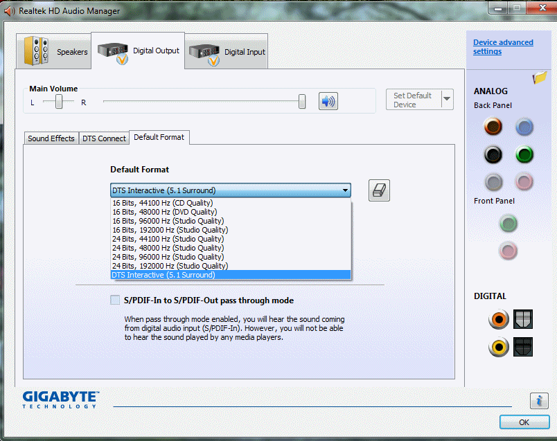

hier ein Bild von dem DTS Interactive, darum geht es mir primär (enthalten im DTS Connect Pack)

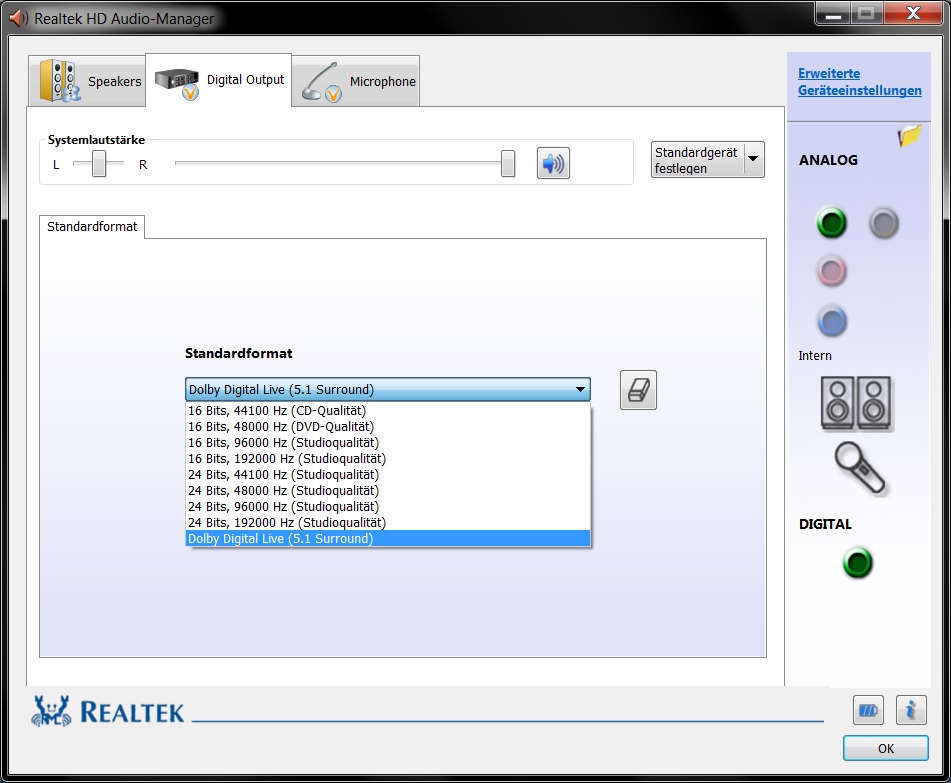

und hier ein Bild von dem wie es bei mir aussieht:
viele Grüße
Wenn es der Treiber nicht automatisch mitbringt hat Medion das nicht lizenziert und es geht nicht. Die Lizenz/Software der Creative Soundkarten ist nicht übertragbar. Leider bietet Realtek auch keine Lizenzen zum Nachkauf an.
