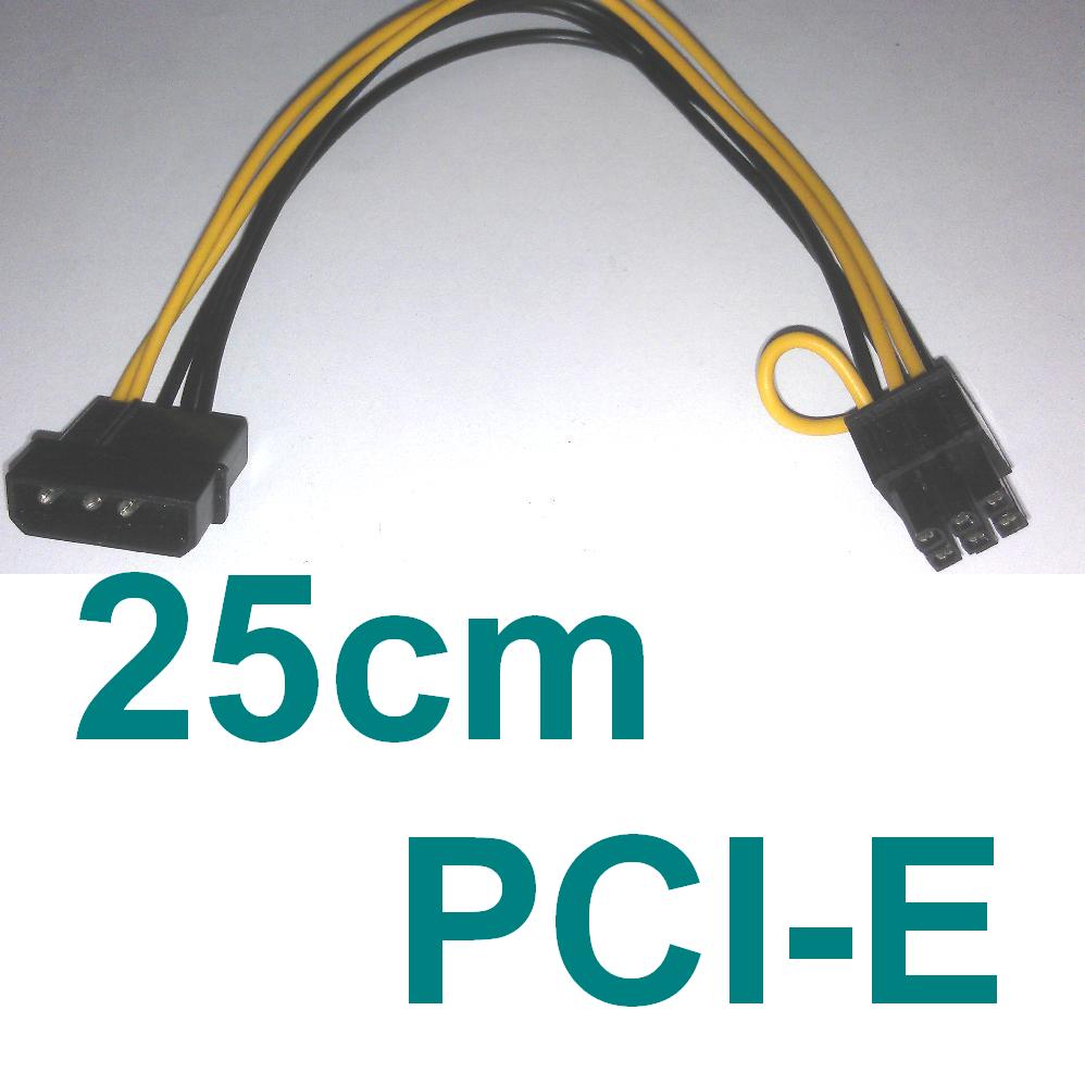

Hallo liebes Forum,
lange Rede kurzer Sinn: Ich habe für meinen Bruder eine PowerColor Radeon HD 5850 PCS+ erworben. In seinem Computer befindet sich ein älteres Enermax Netzteil mit 500 Watt. Die genaue Bezeichnung habe ich gerade nicht zur Verfügung. Diese Kiste bietet keinen einzigen PCIe-Stromanschluss. Nun habe ich drei Adapter geschenkt bekommen:
2x4Pin-zu-6Pin-PCIe, 2x4Pin-zu-8Pin-PCIe und 1x4Pin-zu-6Pin-PCIe
Der Adapter zu 8Pin-PCIe fällt weg, da dieser nur für einen richtigen 8er Anschluss gemacht wurde und man die zwei weiteren Pole (ohne Säge) nicht abtrennen kann. Nun frage ich mich, wie der Unterschied der beiden anderen Adapter zustande kommt und ob ich den zweiten davon ohne weiteres Benutzen kann. Es verwundert mich einfach, dass der eine zwei 4Pin-Anschlüsse hat und der andere nur einen?!
Kann ich die beiden ohne Risiko verwenden? Das Netzteil wird bei weitem nicht überlastet sein, sollte dies technisch umsetzbar sein. Die andere Hardware bestellt aus einem SandyBridge Pentium DualCore, vier Gigabyte Arbeitsspeicher, einer Festplatte von Seagate mit 7200u/min und einem DVD-Laufwerk, welches via IDE über eine PCI-Karte angeschlossen ist.

2 mal 4pin zu 6pin pcie
Das. Vorteil ggü. dem 1x4 --> 1x6 ist der, dass durch die 2 Molex-Buchsen eine bessere Verteilung (größerer Gesamtleiterquerschnitt) erreicht werden kann, wenn für jeden Molex ein separater Strang genommen wird. Idealerweise ist es dann auch der allererste Molex am jeweiligen Strang (kürzeste Strecke zum Netzteil).
Ja, ich würde natürlich die Molex-Stecker verteilen. Mindestens jeden PCIe-Anschluss an einen Strang. :) Danke für die schnelle Antwort!!! Kann direkt geschlossen werden.
Nein, andersrum. Hat der Adapter 2 Molex, sollte jeder Molex an einen eigenen Strang angeschlossen werden. Sind beide Molex an einem Strang, geht der Strom über den Querschnitt eines Strangs. Dann ist der zweite Molex eh Unfug.

Wenn du einen Kabelbrand riskieren willst, verwende die Adapter. Ansonsten solltest du das Gerät austauschen!!

kabelbrand? mit welchen spannungungen und stromsstärken meinst du denn dass er es hier zu tun bekommt? :D an diesen molex-steckern (also ausserhalb des PSU gehäuses) liegen 12V an, selbst bei 30A klemm ich mir die noch vorm frühstück an die hoden weils so schön kribbelt :D
Pro Molex einen Kabelstrang! Also für die Grafikkarte drei Stränge! ;) Die Festplatte und das Laufwerk an einen. Dann werden nur noch die beiden ATX verwendet und gut! :)

Mit höheren als das Kabel verträgt, denn 75W sind ja schon 6,25A, das ist auf Dauer nicht wirklich gut. Insbesondere wenn der Anschluss schon etwas ausgelutscht ist.
Und davon kann man eigentlich bei einem 5Jahre alten Netzteil rechnen. Zumal das Liberty auch noch eine blöde +12V Lastverteilung hat, bei der alles an +12V2 hängt und die Wahrscheinlichkeit, das die OCP auslöst auch relativ hoch ist...

Zumal ein PCIe Y-Kabel durchaus sinnvoller wäre als diese blöden Molex Adapter.

washat das mit diesen adaptern zu tun? die sorgen nur dafür dass der anstecker ne andere form hat. soll er statt die adapter zu verwenden etwa ein pcie-kabel einlöten? anders kriegt er das nämlich nicht so einfach hin. warum soll so ein pciexpress kabel ausserdem besser sein als diese "blöden" molex stecker? den strom der da durch fliesst interessiert die form von dem stecker wohl herzlich wenig. und jetzt auf einmal wäre es wieder besser wenn man ein molex-kabel mit einem y-adapter auf 2 pcie-stecker splittet? weiter oben hiess es noch es sei besser wenn man eine grafikkarte an 2 kabel anschliesst um die last zu verteilen.
Gegenfrage:
Was nützt einen die Rumfummelei mit Adaptern, wenn die verbaute Elektronik im Netzteils im Laufe der
Zeit verschlissen ist d.h wenn durch trockene Kondensatoren u.a die restwelligkeit der ausgehenden Leitungen
(+12V-, etc.) nicht mehr richtig filtern können und dadurch die Labensdauer von angeschlossene Hardware schnell
in den Keller geht ; die Verteilung der +12V-Leitungen (wenn vorhanden) auf die Anschlüsse sehr unausgekügelt
ist oder beides zutrifft?
Wo wurde denn hier etwas von Verlöten gerraten?
Einmal wegen die unterschiedliche Querschnitte der Kabelstränge, wo ein PCIe-Stecker und wo ein u.a ein
4pin Molex-Stecker zu finden ist (bei einen PCIe-Stecker sind die i.d.R größer als bei Kabelstränge, wo SATA-Molex und/oder Floppy-Steckerangebracht worden sind). und zu anderen wegen der Übergangwiderstände bei den Molex-Stecker, wenn die schon angelaufen bzw. korrodiert sind.
