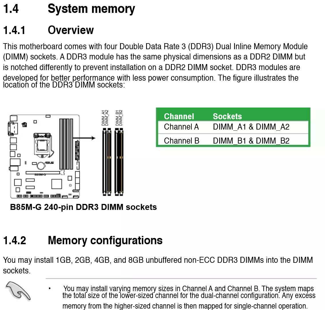

Ok also laut Anleitung sind die unterschiedlichen Channel folgend angeordnet:
Channel A DIMM_A1 & DIMM_A2
Channel B DIMM_B1 & DIMM_B2
Kenne das nur so das man ein Kit auf A2 und B2 verbaut und danach den rest.
Also einfach nur sein altes Kit auf A1 und A2 und den 8GB Riegel auf B1 und dann sollte das laufen ?

Laut dem Link von Zwirbelkatz müsste das 2 x 4GB Kit für die Konfiguration im Dual-Channel mit drei DIMMS
auf A2 und B2 verbaut werden und die 8GB auf A1. (Siehe Mainboard Bedienungsanleitung)
Welches von beiden ist nun zutreffend ?
Egal. Gleiche Kapazität in jedem Kanal muss es sein. Üblicherweise werden B1 und B2 zuerst befüllt.

Alles klar, dann kommt das 2 x 4GB Kit auf B1 und B2 und der 8GB Riegel auf A2 und dann sollte das passen.
Dann hättest du nur 8GB in Dualchannel und 8GB im Singlechannel. Das funktioniert auch, ist aber nicht wünschenswert.
Damit der ganze Ram im Dualchannel läuft, müssen in jeden Kanal die gleiche menge drinn sein. Ist doch einleuchtent, oder? :schluck:
