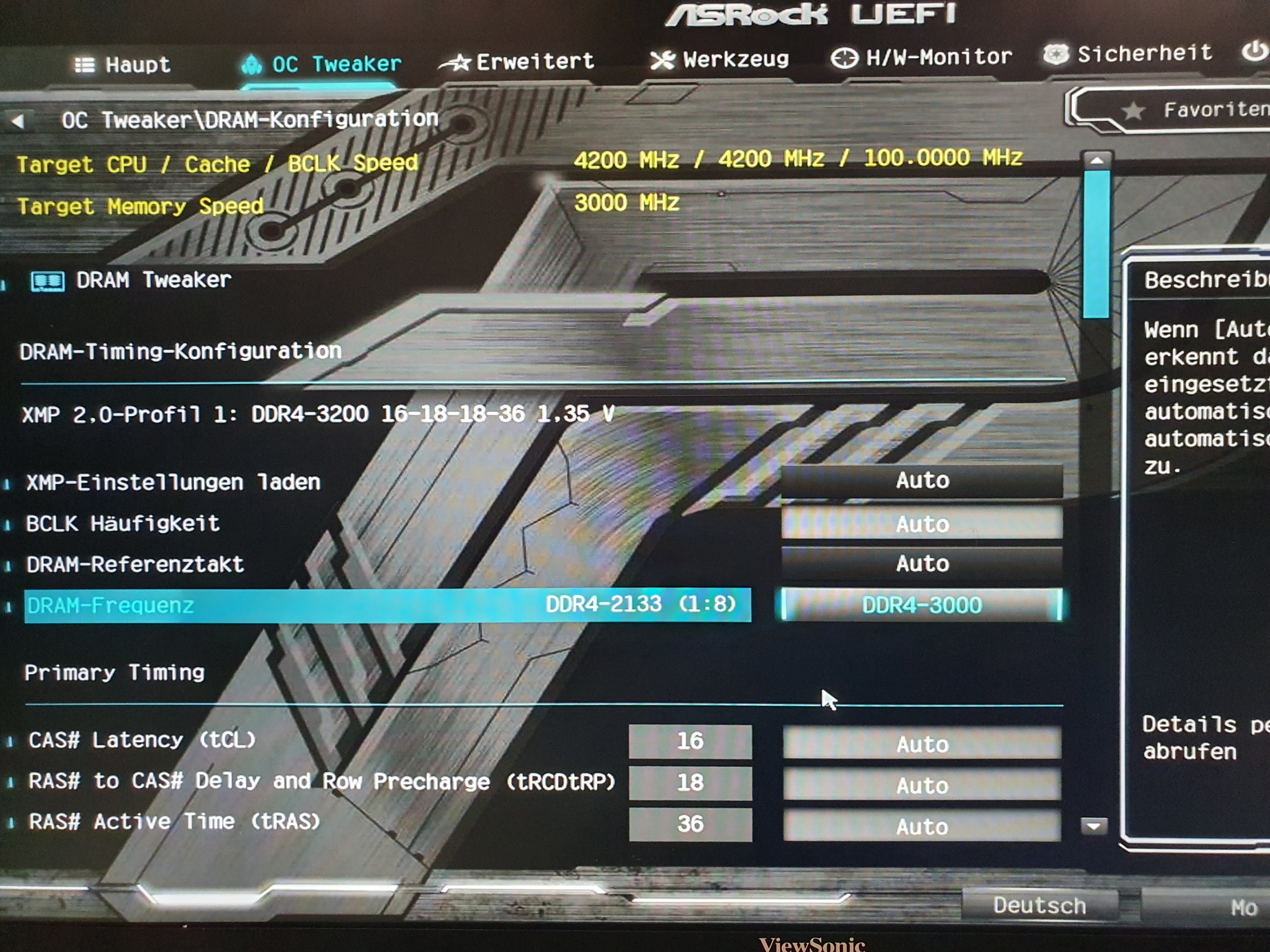

Habs jetzt mal sogemacht wie auf den Bild, läuft jetzt auch laut CPUZ mit einer DRAM Freuquency von 1500MHz
Da der wert dort halbiert ist, hatte ich gefragt ob der Wert für das KIT gilt also x2......

ok, DDR = DoubleDataRate also x2.
Sollte es mit 3000 auch nicht laufen solltest du durchaus auch die 2133mal testen. Je nach CPU kann das der default sein, muss ja nicht der Speicher sein, kann auch der RamController in der CPU sein der nicht mitmacht.

Edit: Muss ich nur die Frequenz im Bios ändern und sonst nichts? Bin ein wenig irritiert, dass da drüber immer noch das XMP Profil mit 3200 steht...
Wenn in CPU-Z der richtige Takt steht alles ok, du könntest natürlich wenn möglich xmp auf disable stellen. Kann dir leider nicht sagen ob bei dem Board noch mehr "optimiert" wird wenn xmp aktiv ist.
@Atze4Life Unbekannte CPU, aber idR unterstützen die Speichercontroller von Intel-CPUs bisher so hohe Speichertaktraten nicht. Es kann also laufen oder auch nicht. Also auf den passenden Wert zur CPU stellen und dann testen.

Zu deinem Bild aus Post #7.
Nicht nur die Geschwindigkeit ändern. Ganz oben auf XMP Einstellungen laden gehen.
Wenn du gezielt in Richtung Stabilität testen möchtest BIOS zurücksetzen und dann testen. Wenn es dann schon fehlerhaft läuft liegt der Fehler nicht an den BIOS Einstellungen. Wenn es damit stabil läuft XMP laden und nochmal testen.
Kann da nur Auto oder das XMP profil mit 3200 auswählen...
Beim 7700k ist alles über 2400Mhz RAM Speed Overclock. Das heißt es kann laufen, muss aber nicht.
Wenn das XMP Profil nur 3200 anbietet hast du aber wahrscheinlich auch ein 3200er Kit gekauft. Würde ich nochmal nachschauen. ;)
