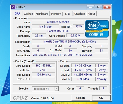

heute habe ich Zeit gefunden, um meinen neuen PC zusammen zu bauen. Soweit so Gut.
Vollgende Hardware ist verbaut: i5 3570K, Gigabyte GA-Z77X-D3H, Corsair Vengeance mit CL9 und 1600 MHz. Immoment nutze ich noch die Onboard-Grafikkarte.
Als Windows mit den Treibern installiert war, habe ich mir CPU-Z runtergeladen.
1,6GHz finde ich sehr unwahrscheilich.
Vielleicht hatte jemand gleiche Erfahrungen gemacht und weiß eine Lösung.
Die Treiber habe ich alle auf der Gigabyteseite unter "Europa" runtergeladen
Gruß, Daniel
Nix ungewöhnlich. Das ist der normale Wert, wenn die CPU nix zu tun hat.

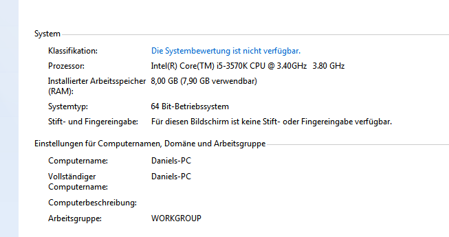

So, ich habe einen Test gemacht und alle Lüfter raus gezogen. 3,8GHz bei 35C° mit 1,5Volt. Die Informationen habe ich alle aus dem Bios. Ich kann auch gerne ein Bild vom Bios machen.
Natürlich weiß ich, dass mit noch einem Lüfter die Temps runter gehen, aber dafür geht die Lautstärke auch hoch.
Windows sagt das gleiche..
Was verspichtst du dir von dem Test? Der ist ohne jegliche Aussagekraft. im BIOS ist die CPU im Idle, sprich hat nix zu tun. Ob da nun 1,6 oder 3,8 GHz stehen ist egal, Langeweile ist Langeweile.
