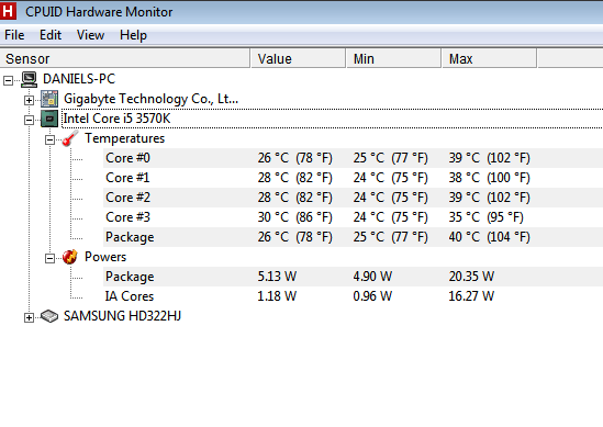

WOW, Danke für das Programm!
Das sieht doch ordentlich aus? Idle ca. 30°C und unter Last werden es dann ca. 40°C oder habe ich das falsch verstanden?
Und das mit einem Lüfter ^^
Was mich wundert, ist das der Lüfter auch unter 100% noch die gleich Temperatur behält.
Und ereicht die CPU jetzt 3,8GHz oder 3,4GHz?

hm, komisch das bei dir die spannung nicht angezeigt wird
egal, das kann cpu-z
und nein, der misst nur dauernd die werte
den aktuell höchsten trägt er dann ein
um deine cpu mal richtig zu stressen, bzw. auch um OC einstellungen zu testen würde ich dir empfehlen mal Prime95 runterzuladen
und dann lass mal HW-monitor nebenher laufen
dann trägt er dir da dann die max. temp ein, die du mit dem programm erreichst ;)
EDIT: ich weiß nun, warum die spannungen nicht angezeigt werden. klicke mal bitte auf das kleine plus beim mainboard. dann siehst da noch mehr

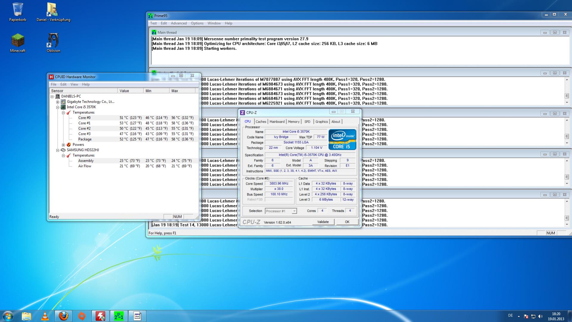

Ich meinte, dass der CPU Lüfter an der Lüftersteuerung auf FULL gedreht war und sich die Temps der CPU nicht ändern.
Edit: Die VCore ist auf 0,8 ;) Also alles Gut.
Und jetzt nochmal, sind Temps aus HWMonitor IO oder sogar gut? Wegen nur einem Lüfter.
Ich hab schon bessere Werte gesehen, weiß aber nicht ob ich auf anderen Foren verweißen darf.
Was meint ihr dazu? Die Lüftersteuerung war auf MID, mit einem Lüfter
Alter was erwartest du?! Wenn du es kälter haben willst, kippe Stickstoff drauf^^ Sind doch super Temperaturen 55-58° ist doch für nen gestressten CPU gut. Mein Bruder hat da nie drauf geachtet, beim nachschauen stellte sich raus das der unter Last locker mal 90-95 erreicht hat, also bleib mal entspannt.
