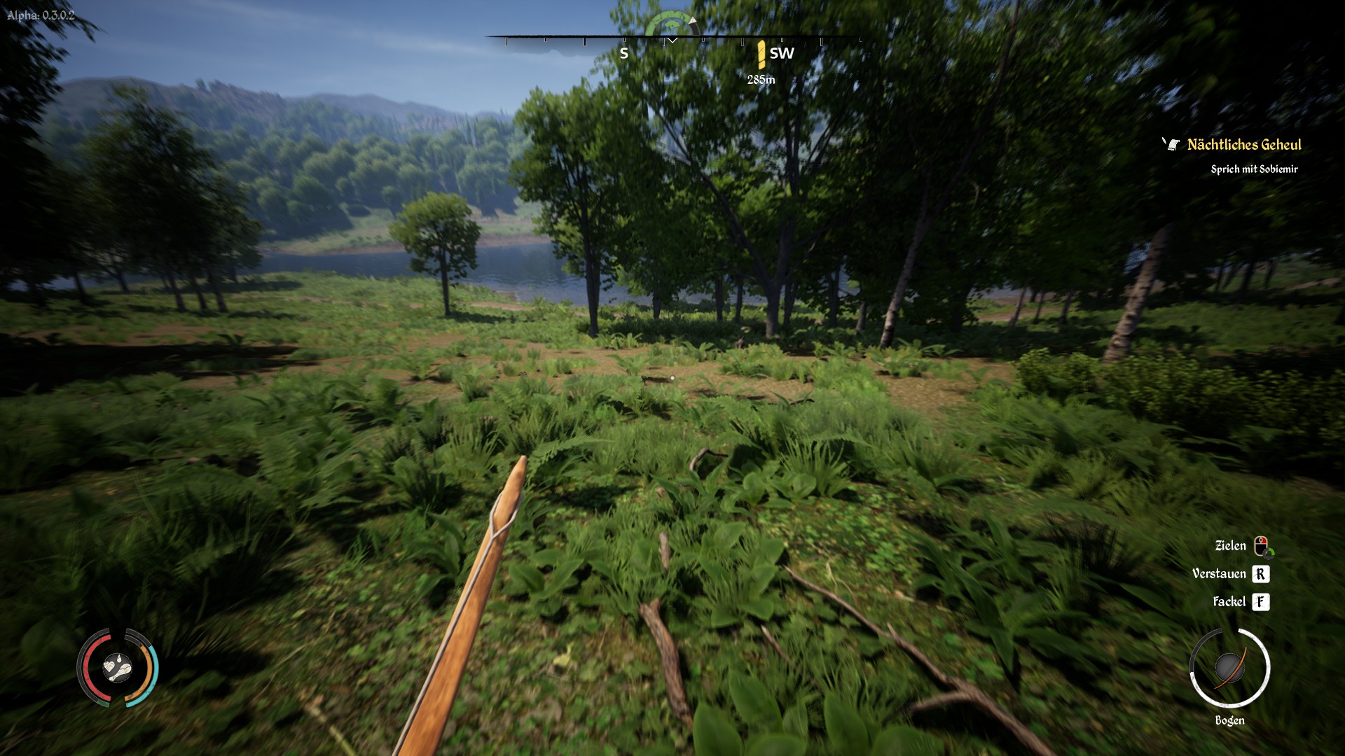

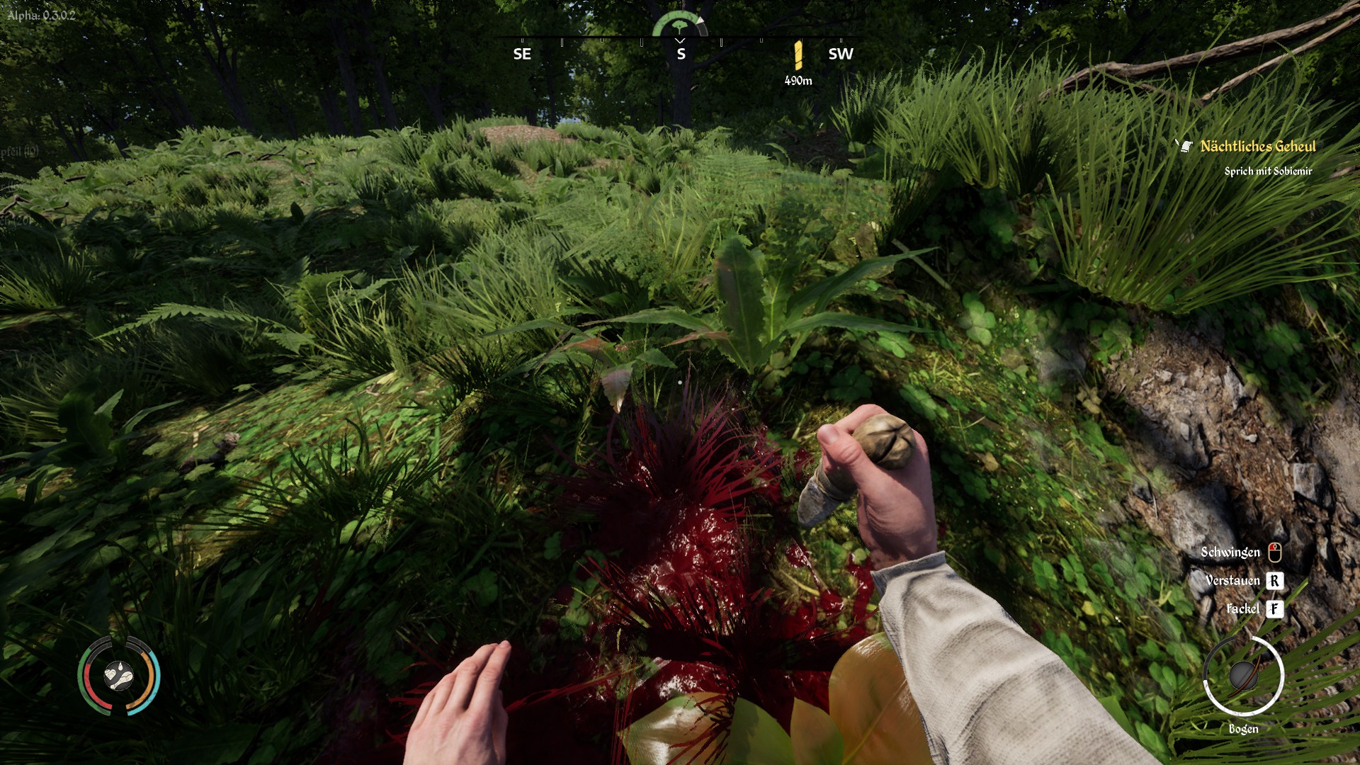

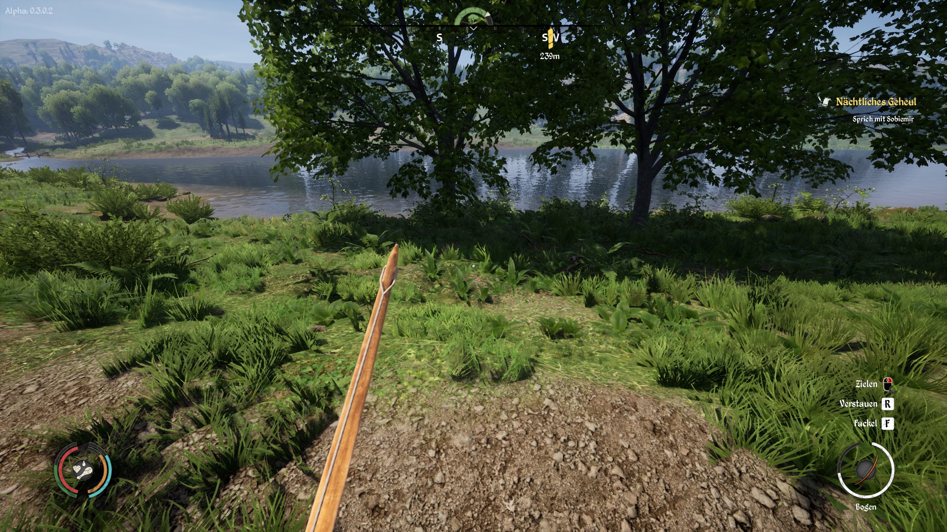

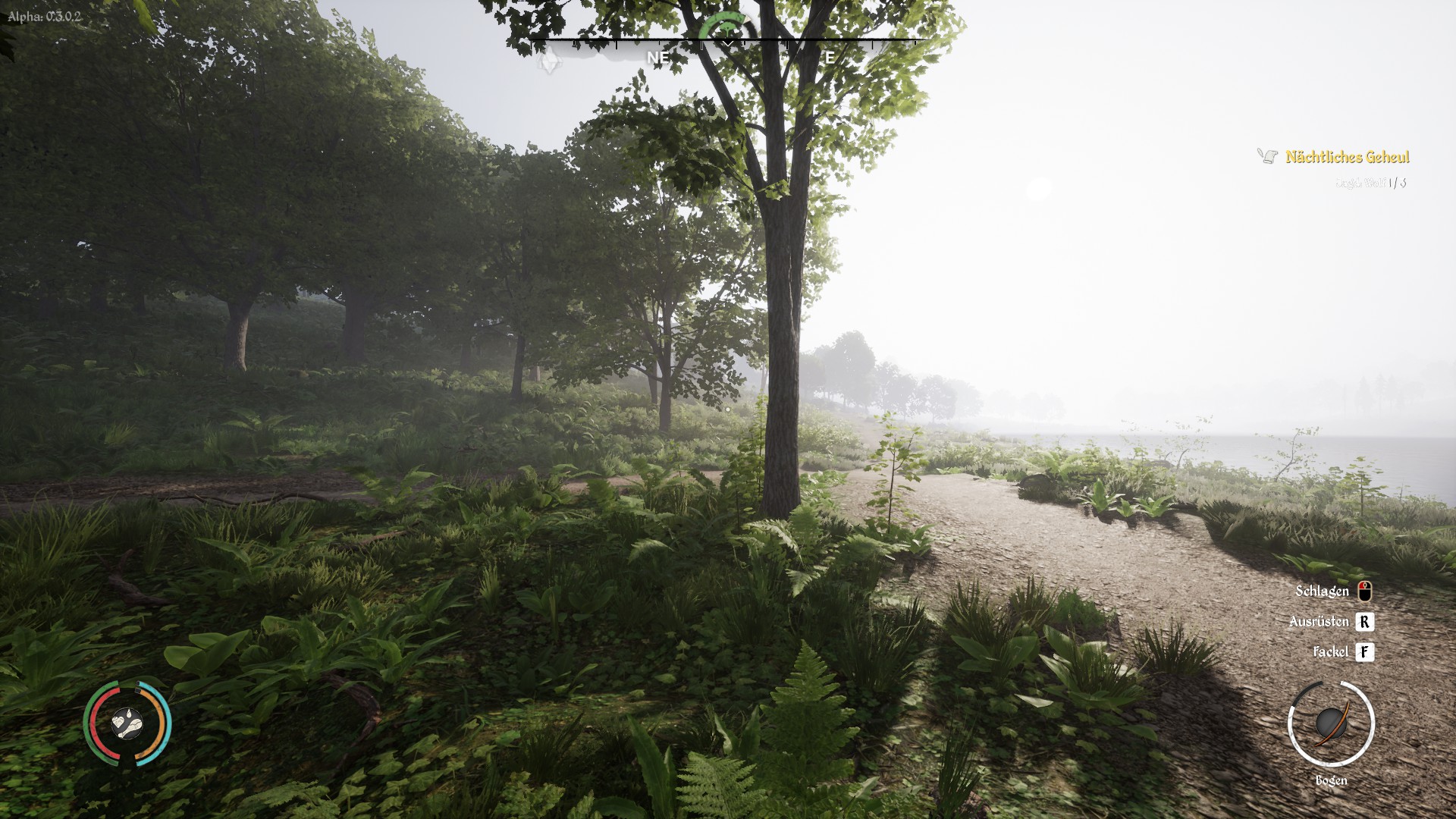

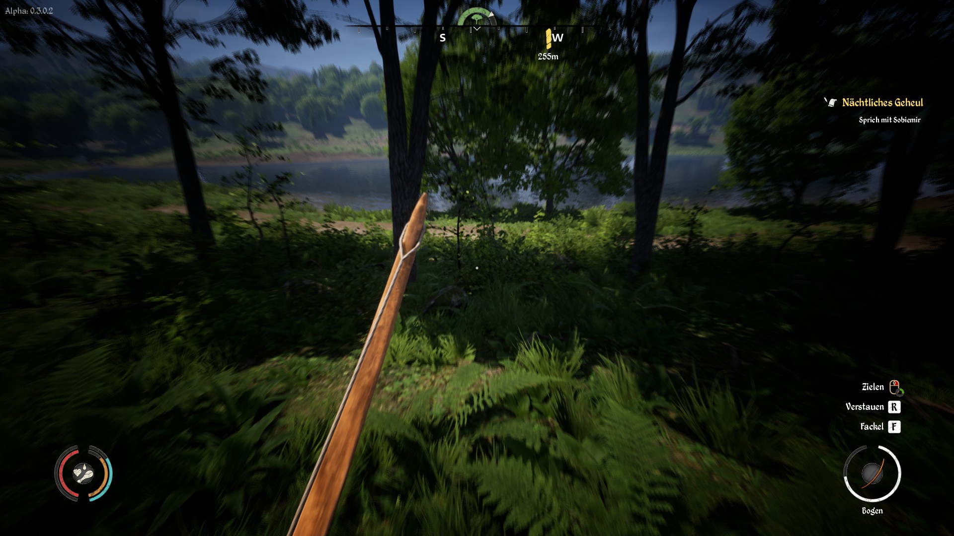

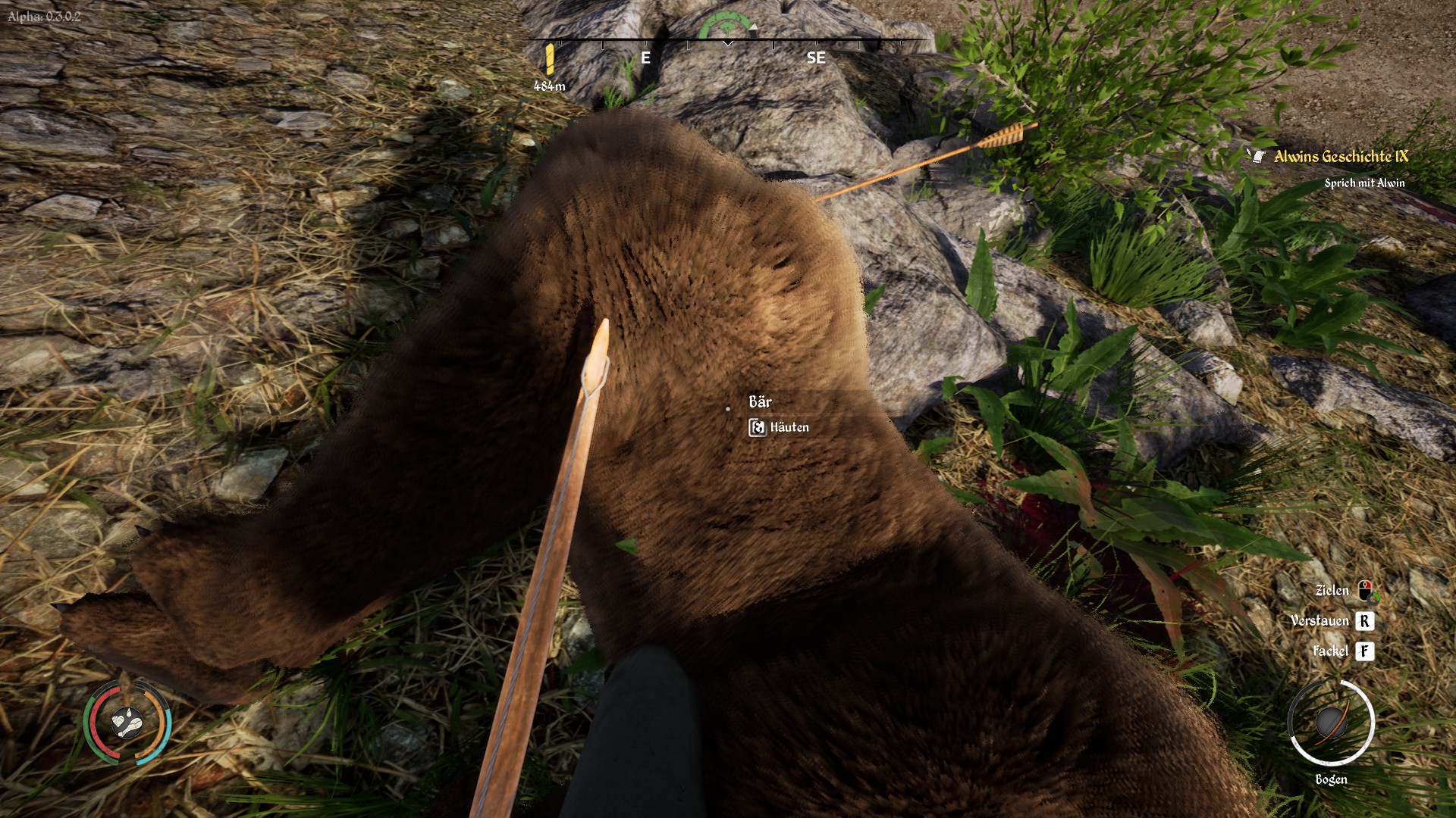

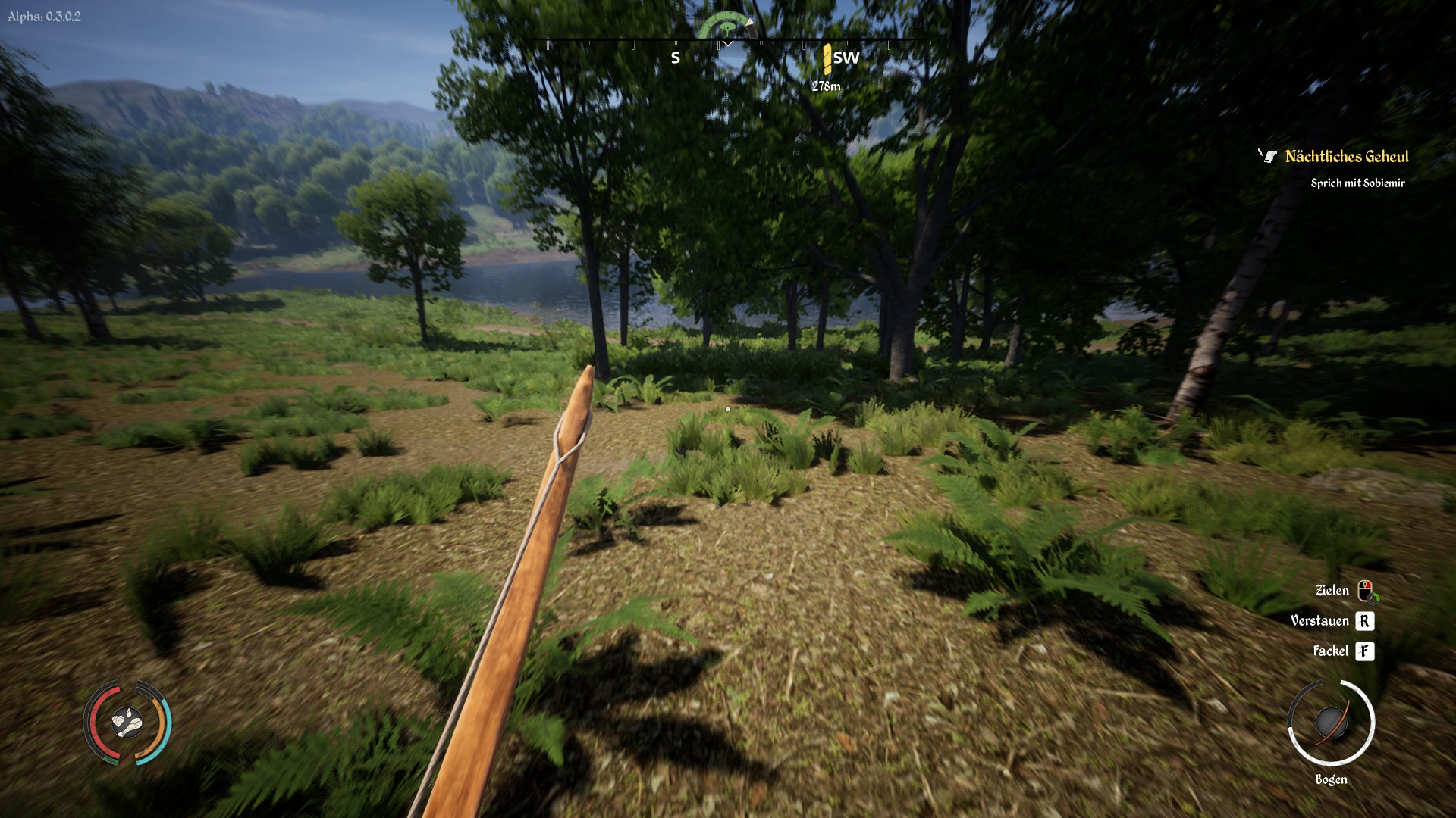

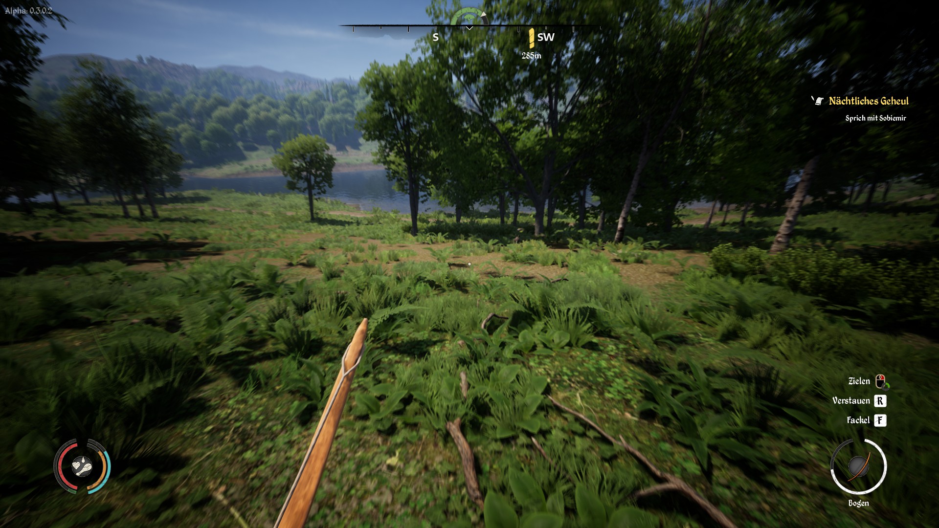

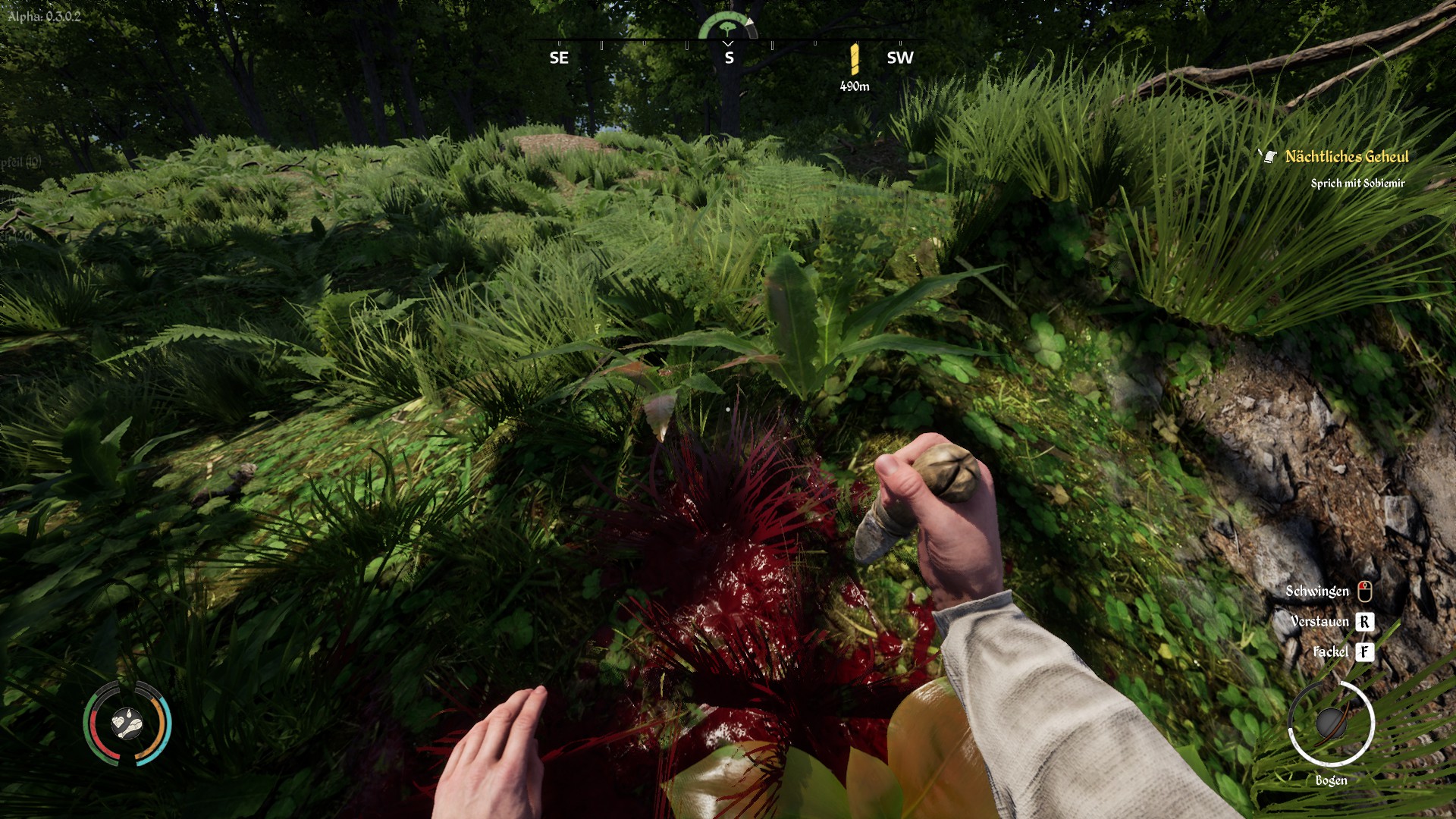

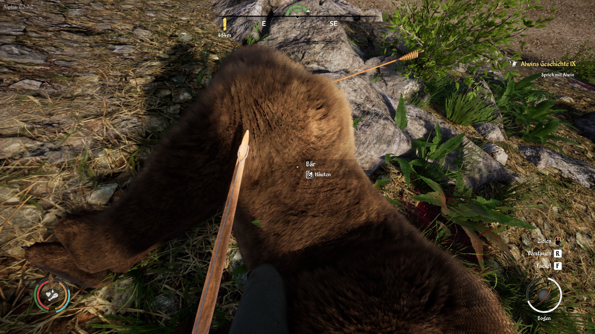

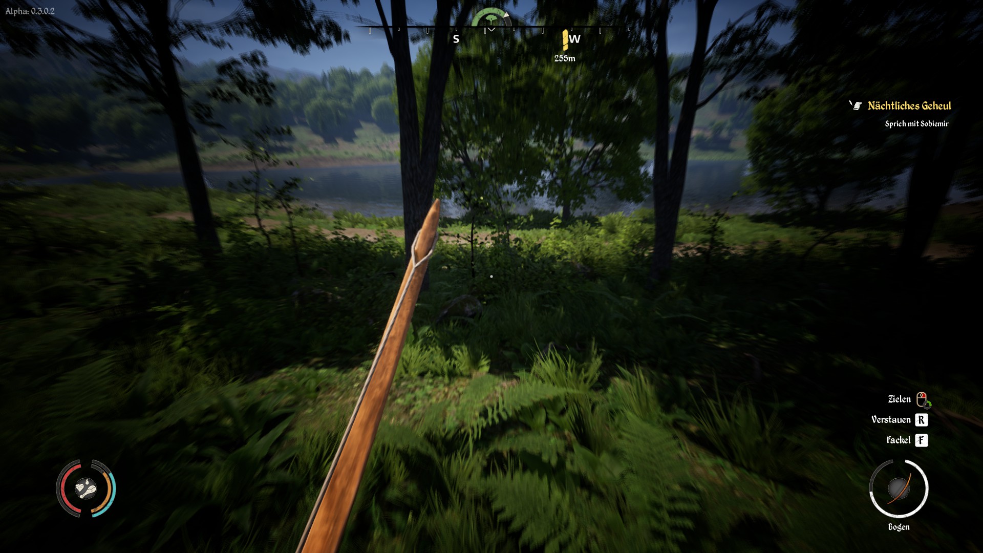

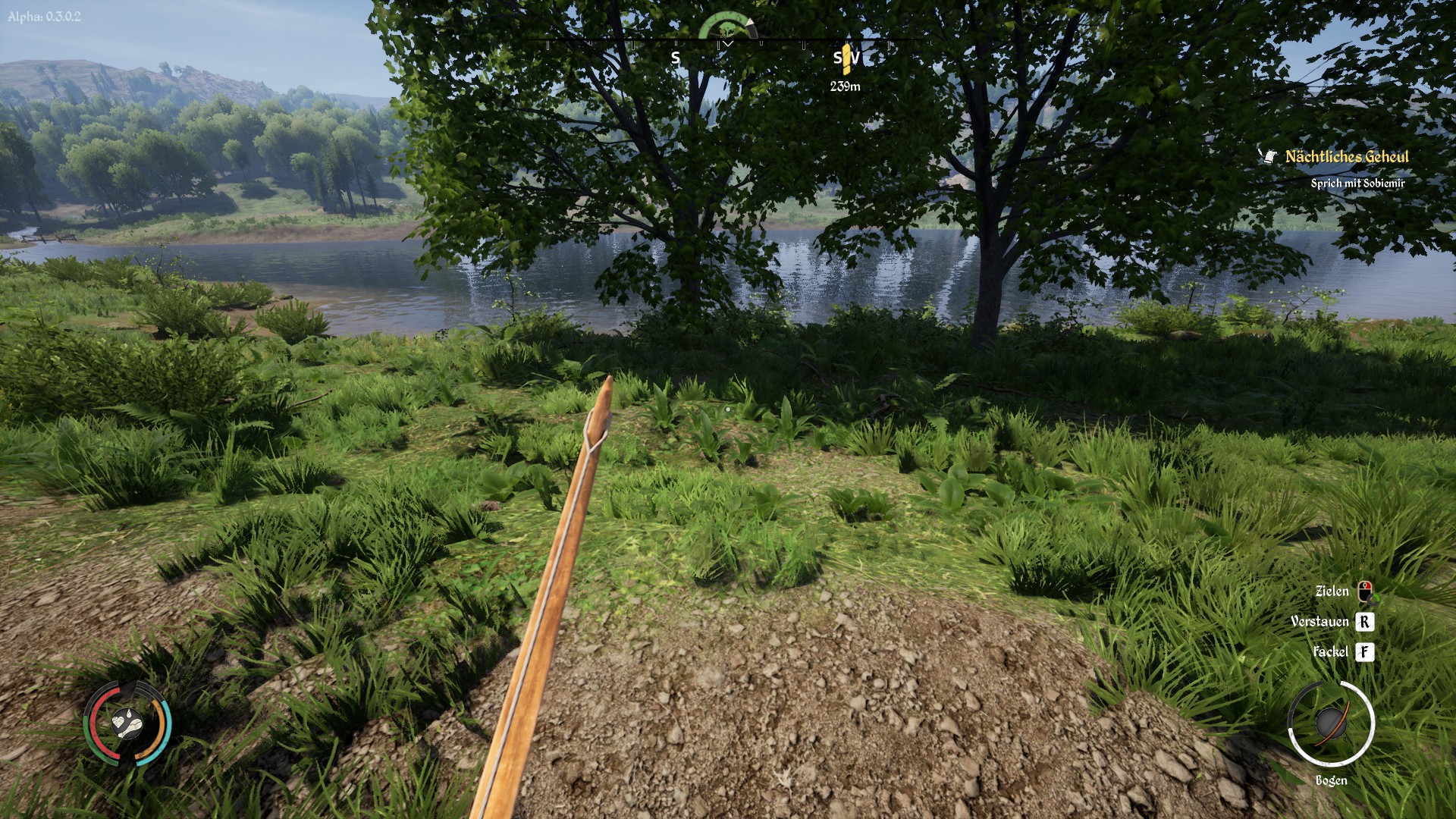

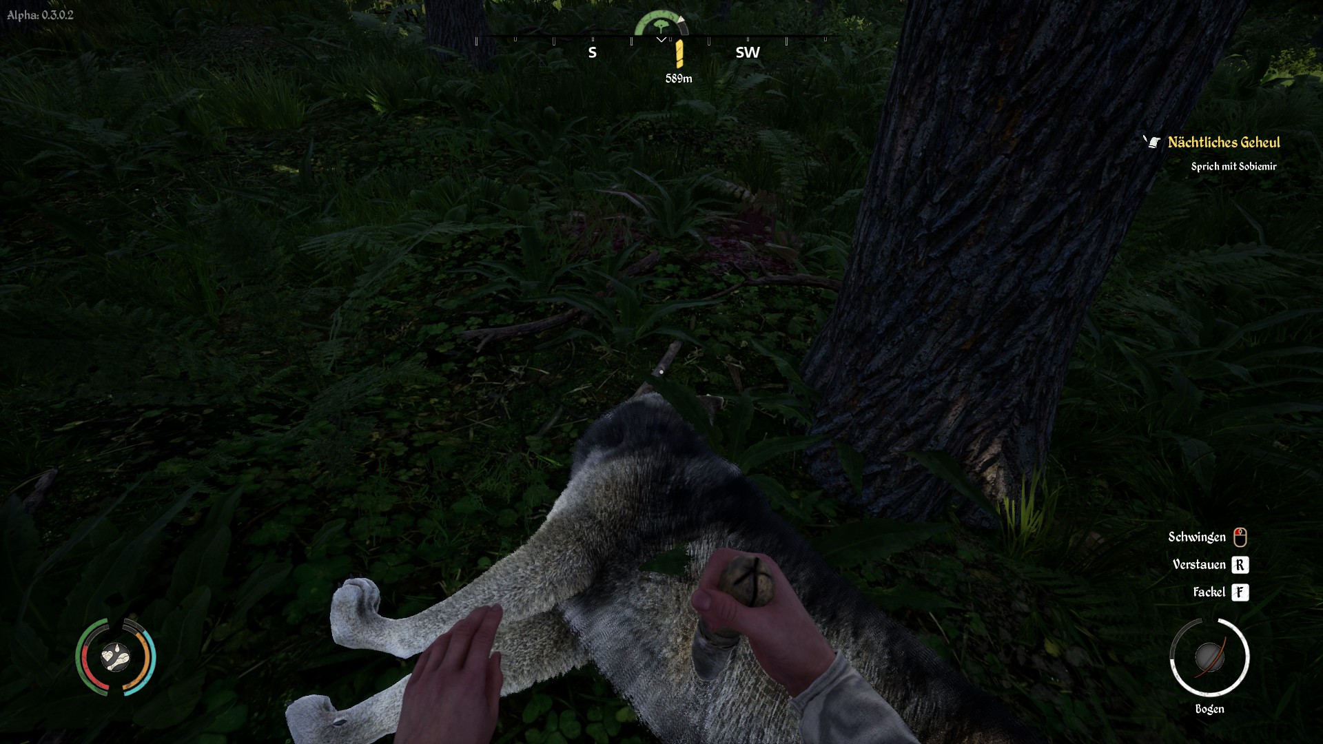

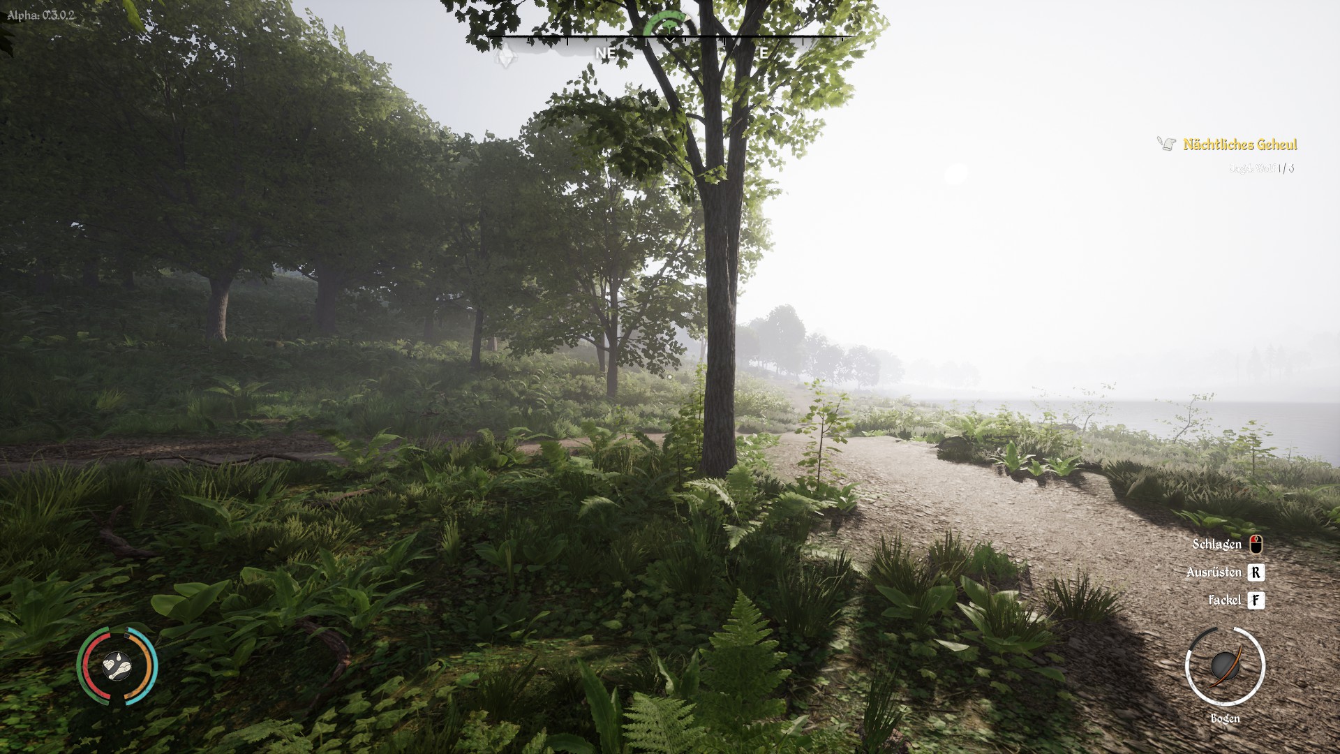

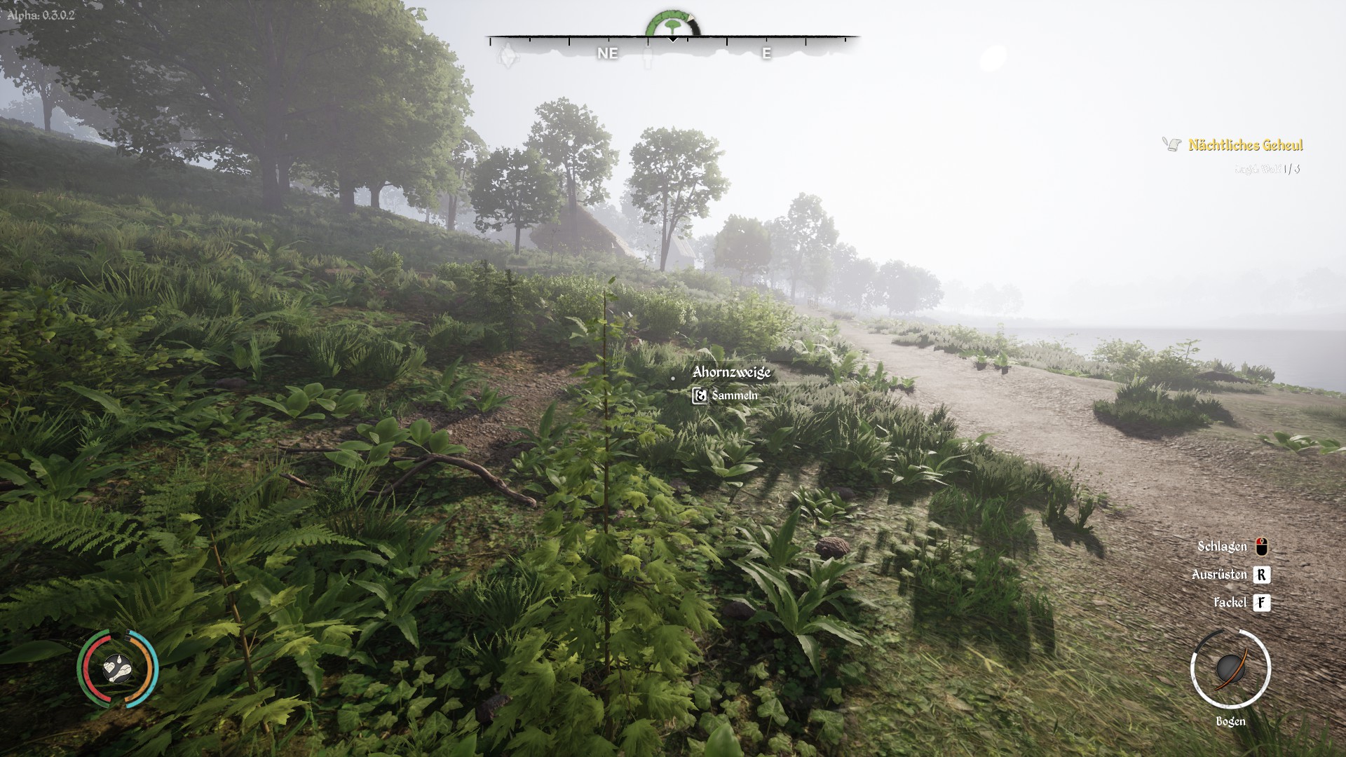

Ich weiß nicht mehr weiter...
Die Grafik im Spiel bei mir ist teilweiße extrem verschwommen und verpixelt. Konturen werden unscharf dargestellt. <- auch im Windows Homescreen zu sehen
Bin auch leider kein Profi in dieser Sache und weiß nicht was ich einstellen könnte ob es an der Hardware (GPU / Bildschirm) selbst liegt, am Treiber oder an irgendeiner Einstellung. Ich hoffe Ihr könnt mir weiterhelfen.
Auf dem Bild mit dem Bär sieht man es denk ich am besten.
Automatischen übertakten der GPU durch Radeon Software
Verschiedene Einstellung in den Spielen selbst
mit und ohne Freesync... mit wird es noch schlechter

Welcher Monitor?
Reaktionen: MindofRafi und xxMuahdibxx
Native Auflösung nutzen? Mehr Infos bitte. Welcher Monitor, welches Spiel?
Auf den Screenshots sieht es außerdem sehr nach dem üblichen Schleier aus, der bei aggressivem TAA (Temporal Anti-Aliasing) auftritt. Da müsstest du mal mit anderen AA-Settings (bzw. ausgeschaltetem AA) experimentieren, oder mit anderen Spielen die eine andere Implementierung nutzen.
Also Monitor und Auflösung verraten ...
Bilder sind in Full HD wenn der Monior eine andere Auflösung hat gibts Matsch
1.920px × 1.080px (Skaliert zu 1.574px × 885px)
Reaktionen: ReignInBlo0d
In Medival Dynasty kann man doch die Schärfe in den Grafikoptionen einstellen, ist eines der wenigen Spiele wo ich Nvidia Experience nicht brauche. und sonst benutze die Software die AMD zum nachbessern des Bildes anbietet, wenn es denn so etwas gibt.
Hast du Radeon Bildschärfen aktiviert in der Radeon Software ? ( zu fidnen unter einstellungen -> grafik ) wenn ja ausmachen
Könnte es ggf. an dem von dir bisher noch nicht genannten Spiel liegen, @Tobias0211 ? Oben im Display steht zudem noch was von wegen "Alpha 0.3.0.2"
Alpha Versionen...mit Ausnahme der stetigen Alpha von Star Citizen...laufen oft mit Fehlern.
Auflösung ist 1920 x 1080
Spiel handelt sich um medieval dynastie, jedoch hab ich bei anderen spielen z.B. DayZ oder Conan Exils die selben fehler
Monitor wäre zum einen der msi optix mag 322cr & lc power lc m24 fhd 144 c2
Mit antialising und Kantenglättung hab ich schon stunden verbracht und rumgespielt 😢 bin aber zu keinem. Passablem Ergebnis gekommen (bei keinem spiel)
Ich meine die Daten werden ja digital von der Grafikkarte zum "Datensichtgerät" übertragen. Deswegen ist Unschärfe ja eigentlich nicht möglich.
Hast du aber mal daran gedacht ein anderes Kabel zu nehmen? Oder statt HDMI am DP anzuschließen, oder umgekehrt?
Und da du jetzt ja schreibst, dass du zwei Monitore hast. Ist das auf beiden der Fall?
Aber danke schonmal für die so zahlreichen antworten.
Wünsch euch einen guten rutsch ins neue jahr und ich hoff mal das ichs dann im neuen jahr gebacken bekomme 😅😂
MSI = WQHD-Auflösung ... und wenn man da 1920*1080 einstellt kommt nur Matsch raus stichwort Interpolation bei ungerader Pixelumrechnung
Welche Auflösung fährst du mit dem MSI ?
Auch im Spiel ?
Deine Screenshots zeigen eine andere als die was der Monitor nativ hat der kann 2560*1440
@xxMuahdibxx nee der msi hat noch kein wqhd
Laut Beschreibung kann der nur 1920 x 1080
Tante Edit -> er ist wirklich nur Full HD..
Stell die Native Auflösung des Monitors ein auch im Spiel und teste gegen.
Einfaches Beispiel .. Dein Monitor hat 1,33333 Pixel mehr als deine Grafikkarte in beiden Dimensionen ihm schickt.
Also muss dein Monitor aus 3*3 Pixel 4*4 Pixel machen und das halt so lange bis er 2560*1440 erreicht
Wenn man jetzt nur eine Reihe Betrachtet .... also 3 Pixel welche die Infos haben
SchwarzWeißSchwarz
wird daraus
SchwarzGrauGrauSchwarz
Sollte klar sein warum etwas dann nicht sooo schön ausschaut denn der Monitor muss das in alle Richtungen für jeden Pixel machen.
ok es ist dieses Modell
https://geizhals.de/msi-optix-mag322cr-9s6-3da55a-002-a2211486.html
32 Zoll und nur FullHD ... hilfffe
ist der Monitor per HDMI angeschlossen ? ... dann kann es noch am Farbraum liegen der sollte umgestellt werden auf erweitert.
Anti Aliasing und Kantenglättung ist das Gleiche also es ist lediglich Deutsch und Englisch.
Es mindert auch keine Bewegungsunschärfe sondern fördert sie eher also bei temporal AA.
Bei dir handelt es sich entweder um den Grafik Effekt Motion Blur = Bewegungsunschärfe
(soll 1. niedrige FPS kaschieren und 2. simulieren, daß wir in echt bei Bewegung auch nicht
Alles komplett scharf sehen können). +Dept of Field erzeugt eine Unschärfe um den Fokus
oder/und
Natürliche Bewegungsunschärfe durch eine langsame Panel Reaktionszeit (typisch bei VA)
Die LCD Technik basiert auf sich bewegenden Flüssigkristallen und das führt zu Schlieren.
Je nach Paneltyp etwas mehr oder weniger. Ein Test zum Monitor gibt darüber Aufschluss.
Die Reaktionszeit wird in ms angegeben. Dein MSI Monitor hat real ca. 8m also Schlieren.
Die Hersteller Angabe 4ms bezieht sich auf Overdrive in höchster Stufen mit Overshoot
und 1ms MPRT bedeutet Marketing Gag weil lediglich eine zuschaltbare Blur Reduction.
Ich schau morgen nochmal genau zwecks auflösung.
Sry. Aber ich bin totaler Anfänger in Sachen pc😅
Viele fachbegriffe die ich erstmal nachlesen muss 😎
Danke für die infos 👌💪
