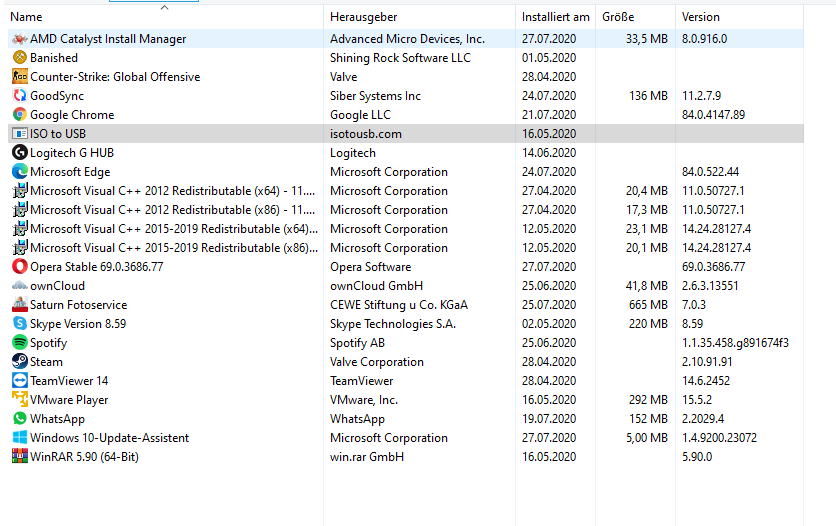

Deine Fehlernummer deutet darauf hin, dass die Aktivierung von 2004 durch eine Software (z.B. Antivirensoftware) geblockt wird. Wenn Du also was anderes als den Defender da am rennen hast, runter damit. Und auch alle extra "Systemtools" von Drittherstellern.

hab nix an anderen Antiviren-software drauf.. und auch sonst eigenlich nix besonders...

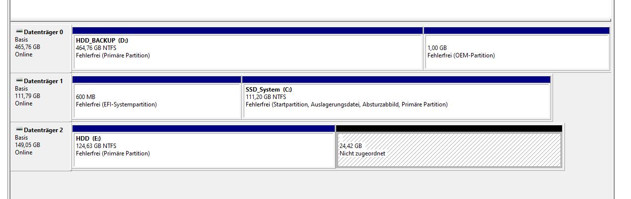

könnte es Probleme mit irgendwelchen Sicherungspartitionen geben?

Außerdem fiel mir auf, dass die Datenträger sehr klein sind, evtl. zu klein, je nachdem was schon drauf ist.
