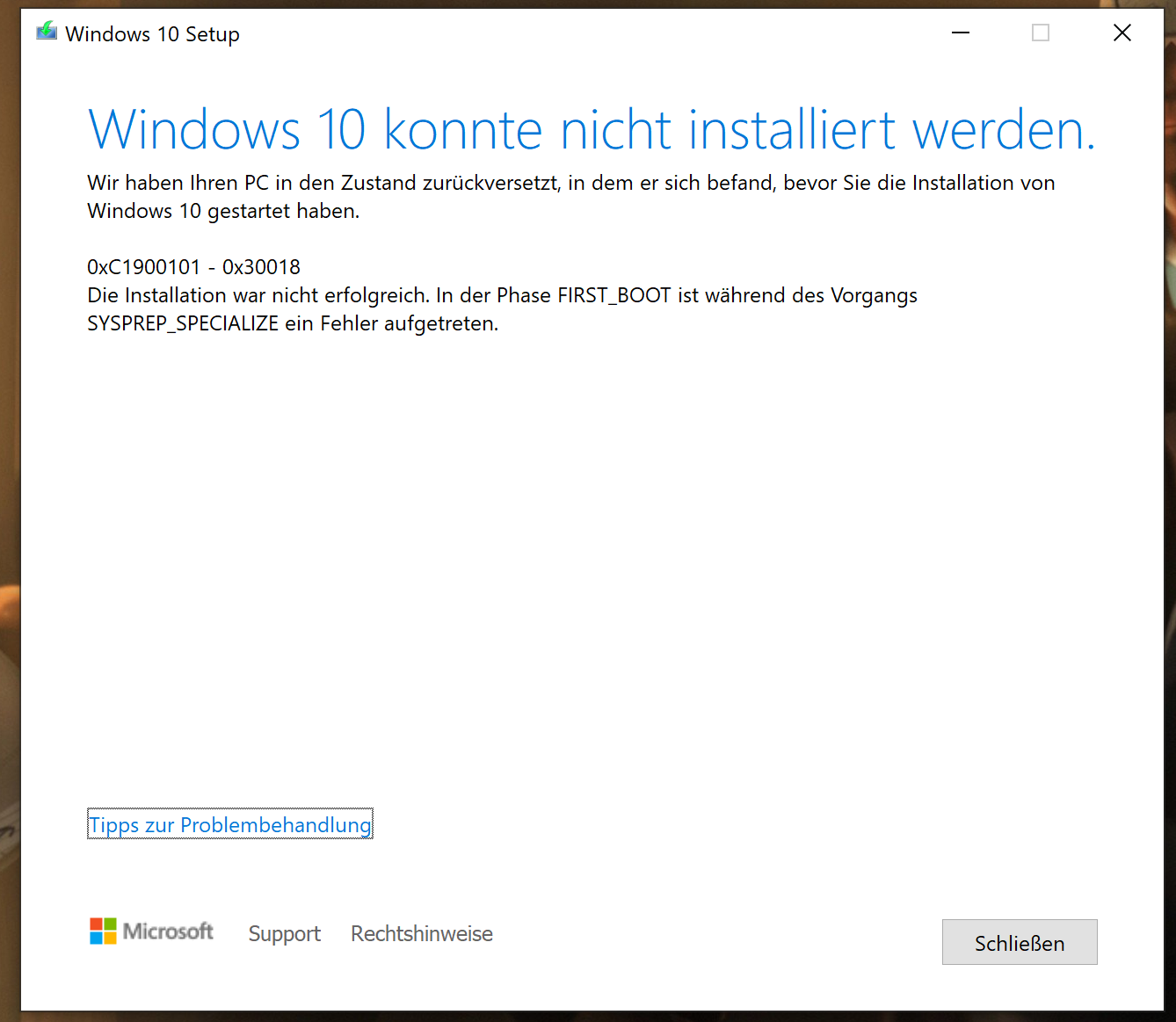

Ich hab's über das Media Creation Tool versucht. Dieses Mal gab es zumindest eine Fehlermeldung, siehe Dateianhang. Ich recherchiere nun mal weiter.
Probiert weiterhin:
Grundsätzlich diese Anleitung: https://answers.microsoft.com/de-de...rst-boot/ee15c735-40e5-46dd-9d4c-2b4d5aded152
Probiert weiterhin:
- SoftwareDistribution umbenannt im Windows-Verzeichnis (via Directory)
- AMD-Treiber installiert via Guru3D
- msconfig --> Alle Windows-Diensta unter "Dienste" deaktiviert
- PowerShell: rundll32.exe pnpclean.dll,RunDLL_PnpClean /DRIVERS /MAXCLEAN
- Logitech Unify Software deinstalliert
- Windows Defender deaktiviert
- Secure Boot deaktiviert
- W-LAN deaktiviert nach Mounten der ISO-File
- ImgBurn Virtual Disk Driver deinstalliert
- EqualizerAPO deinstalliert
- Sophos Anti Rootkit
- Sophos SSL VPN
- Securepoint SSL deinstalliert
- Unified Remote deinstalliert
- VMWare Workstation deinstalliert
- VirtualBox deinstalliert
- Nvidia PhysX deinstalliert
- EaseUS Data Recovery deinstalliert
- ASIO4All deinstalliert
- Asmedia USB Host Controller deinstalliert
- Raptr deinstalliert
In deinem Link wurde doch auch auf den Beitrag von Günter verlinkt.
https://www.borncity.com/blog/2015/08/08/windows-10-upgrade-error-0xc1900101-0x30018-mit-bsod/
Windows selbst weiter verbiegen und vergewaltigen hilft doch auch nicht.
An Secure Boot und den Defender liegt es bestimmt nicht.
Den anderen Kram, mit Software Distribution oder Dienste deaktivieren macht man normal ja auch nicht.
Dein ganzes System ist im Laufe der Zeit zugemüllt worden, da wird wohl nur noch eine clean Installation helfen.In oben besagtem Beitrag war allerdings mein alter „Freund“ TuneUp der Übeltäter. Und in diesem Beitrag kommt der „PC-Beschleuniger“ Speed Up ebenfalls als Show-Stopper vor. Frage mich, warum die Leute sich solchen Mist installieren.
