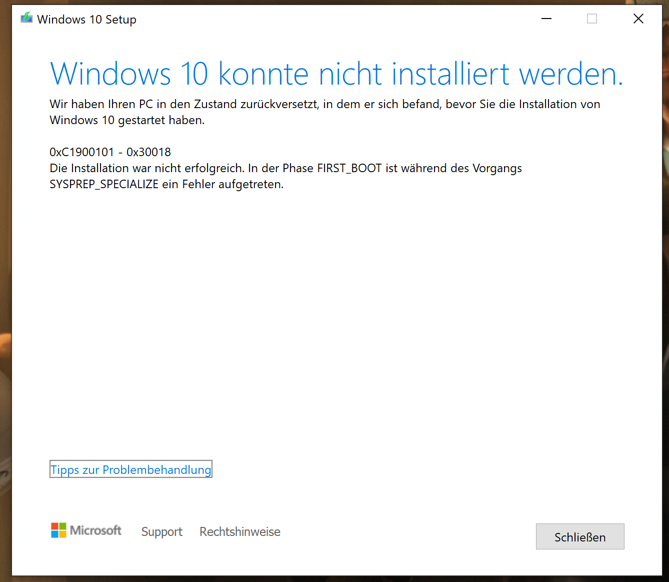

das Windows 10 Update 21H1 schlägt beim Installieren fehl. Es wird immer wieder ein Rollback ausgeführt.
Siehe fehler.png im Dateianhang.

Über das Media Creation Tool von MS die aktuelle ISO downloaden (oder auch über Computerbase.de ;)) und über Inplace Upgrade das Update machen, hat bei mir bei fehlerhaften Updates noch immer geklappt.

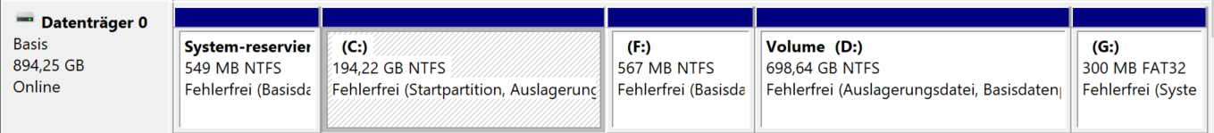

leider schlägt das Update bei mir auch fehl. Ich hatte vorher eine Umstellung von Legacy auf UEFI gemacht (ohne Neuinstallation). Nun bekomme ich von dem MCT eine Fehlermeldung: Es konnte nicht ermittelt werden, ob Windows 10 auf Ihrem Computer ausgeführt werden kann. Beenden Sie Setum und versuchen Sie es erneut.
Habt ihr Ideen, was ich (ohne Neuinstallation) noch machen kann? Die Punkte oben vom TE aus dem OT habe ich alle abgearbeitet. Da wäre ich sehr dankbar dafür.
PS: Meine Partitionen sehen nun so aus: G habe ich neu angelegt für Uefi:
