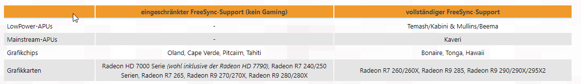

Deine Grafikkarte unterstützt FreeSync. Von dem her musst du ncihts updaten.
Reaktionen: nohol
Aber wie aktiviere ich das dann. Hab im Monitor Menü auf freesync gestellt und dann bei Windows 10 festgestellt das der Monitor auf 60 hz läuft. Beim Radeon Programm kann ich den Regler nicht umstellen auf freesync. Habe dann heute Mal gegoogelt und da hab ich mehrfach gelesen das meine graka ausgenommen ist. Hmm...
Verwendest du den Display Port oder HDMI?
Für FreeSync musst du den DP verwenden.
http://www.3dcenter.org/news/amds-freesync-funktioniert-nur-mit-neueren-amd-grafikchips
2020-06-13 20_53_43-AMDs FreeSync funktioniert nur mit neueren AMD-Grafikchips _ 3DCenter.org.png
...Wie alle R9-280X-Karten basiert auch die XFX Radeon R9 280X Double Dissipation Black Edition auf der Radeon HD 7970, dem Topmodell der Vorgängergeneration. Daher nutzt die Karte ebenfalls die Tahiti-XL-GPU und beruht auf der GCN-1.0-Architektur.
https://www.gamestar.de/hardware/xfx-radeon-r9-280x-double-dissipation-black-edition,804.html
Habe gerade eben nachgeschaut.
In der Graka ist ein weisser Schraubstecker und geht dann zum Monitor auf ein HDMI.
Sieht zumindest so aus und war auch so beim Monitor dabei
Du nutzt scheinbar den DVI-Anschluss an der Graka, das geht schon mal nicht. Auch funktioniert die Grafikkarte generell nicht mit FreeSync, da das eine GCN1.0 Graka ist und FreeSync erst ab der zweiten GCN-Generation funktioniert.

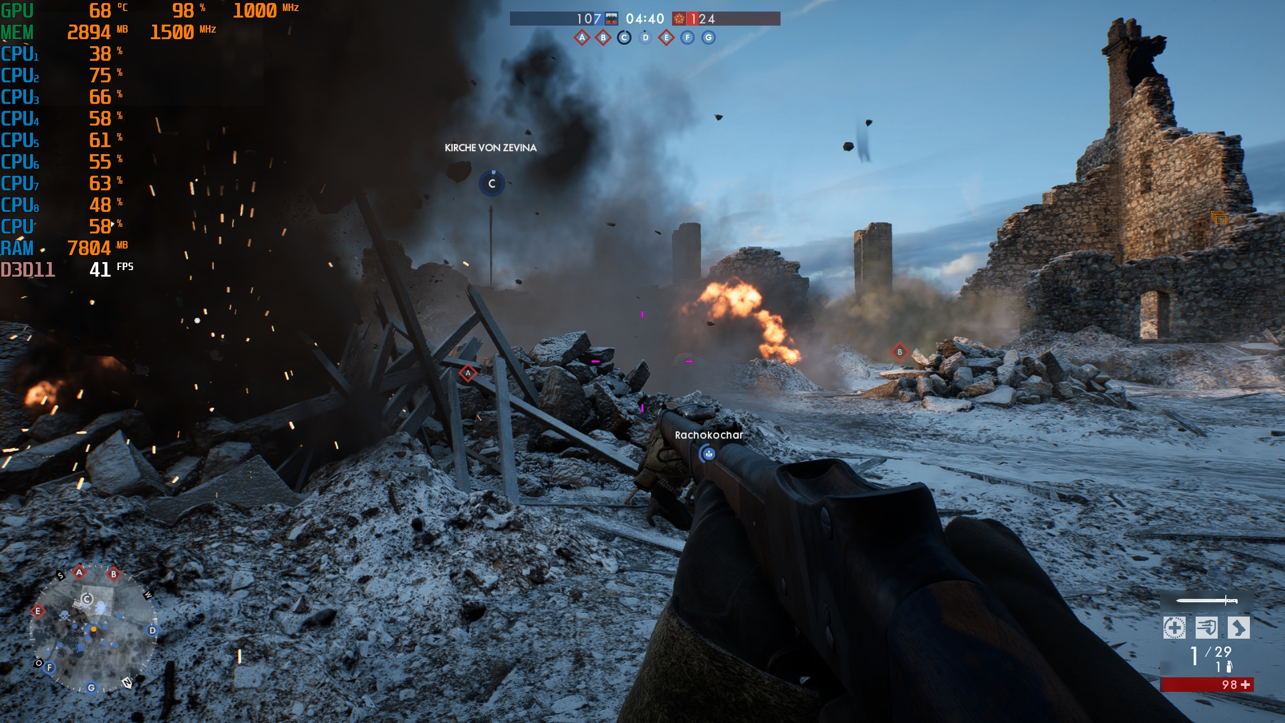

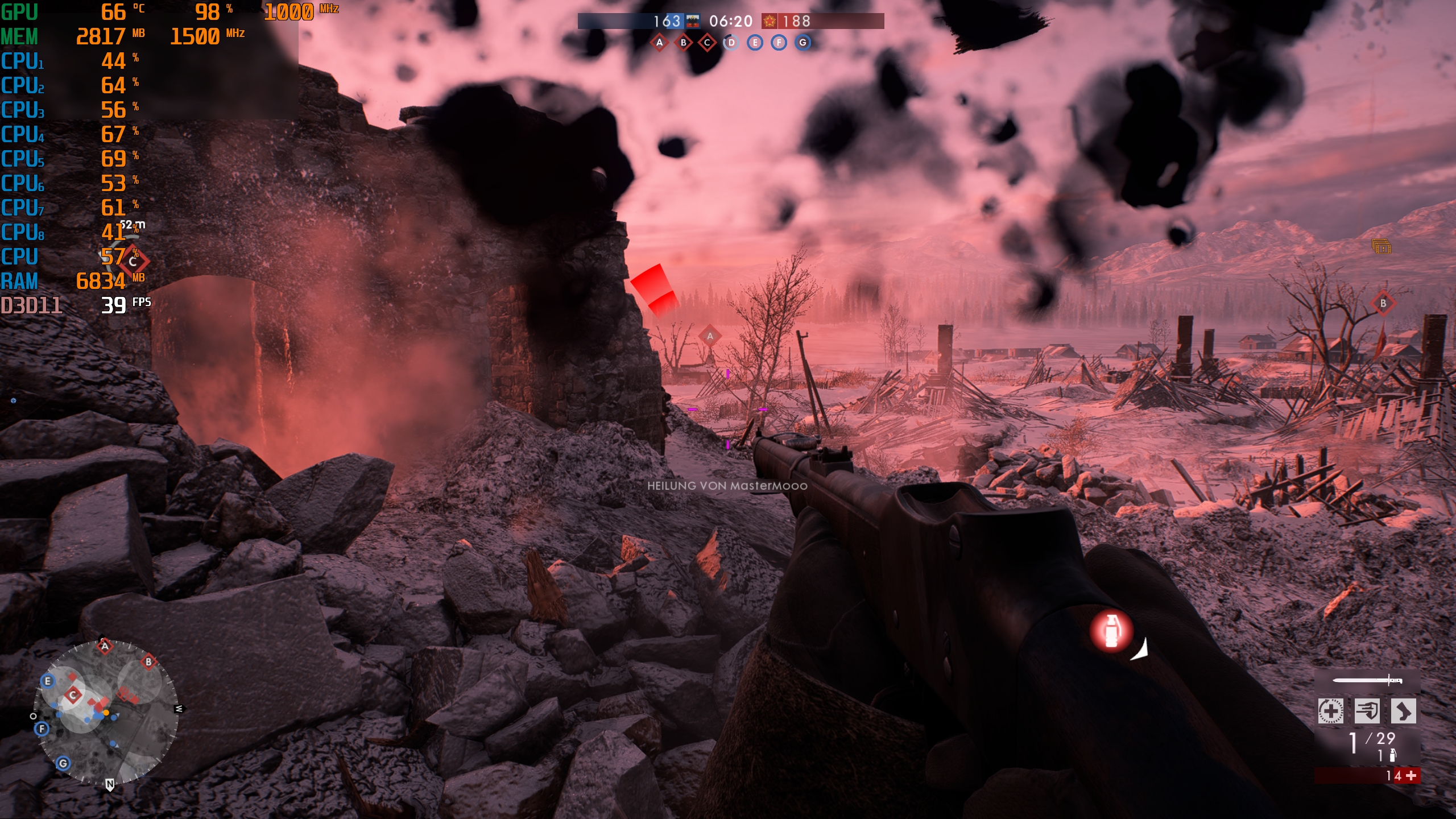

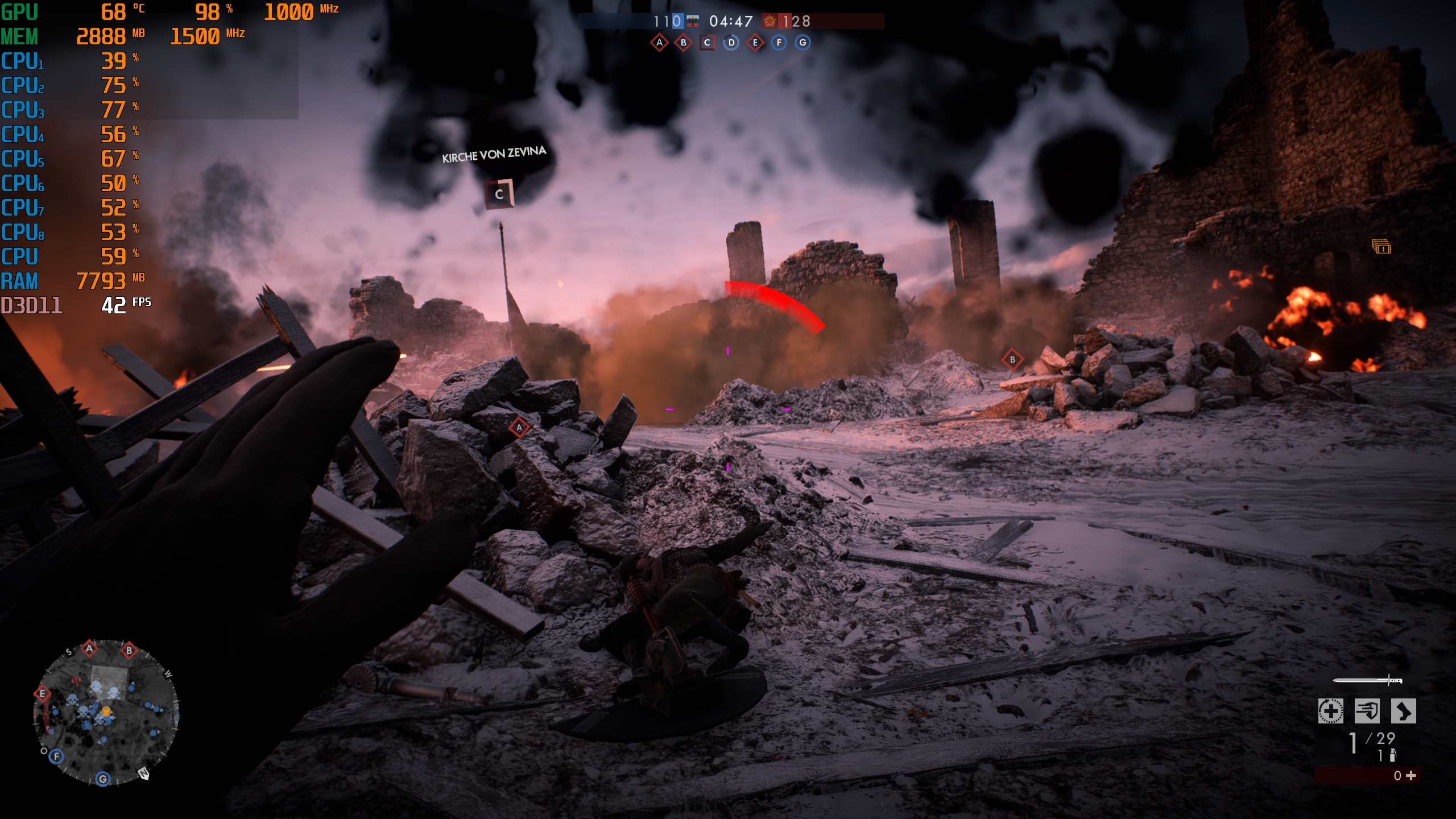

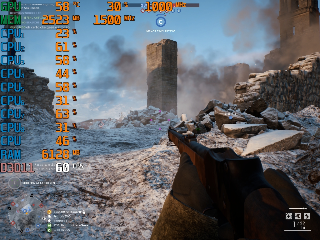

Hallo Leute,
so habe eben mal dieses Afterburner benutzt bei BF1 und
habe die Einstellungen auf max gedreht.
Sprich 2560x1440 mit 60 HZ.
Details auf Ultra!
Ergebnis ist, das der GPU permanent auf 98% steht und der CPU zwischen 50 und 65%.
Der RAM Speicher scheint fast voll zu sein!?
Zu welcher Grafikkarte würdet ihr mir raten?
Mfg
die die mindestens deine gewünschten FPS bringt.
wie viel fps sollen es deine sein?
8gb sind natürlich nicht mehr die welt. 16gb sind miterlweile standard
warum hast du alles auf max gestellt? willst du mit ultra zocken?
Das habe ich gemacht um zu testen wie hoch die Grafikkarte maximal läuft. Dann war das wohl nicht richtig so. Denke so 60 frames reichen. So empfinde ich es als spielbar. Die bekomme ich aber auch jetzt zusammen wenn ich alles auf Mittel einstell. Reicht finde ich auch und die Grafik gefällt mir. Nur wie eingangs erwähnt möchte ich gerne freesync nutzen und brauche hierfür eine neue Graka. Dann wenn möglich eine die maximal zu meinem CPU passt. Wenn das dann irgend wann Mal nicht mehr reicht, brauch ich sowieso was neues.

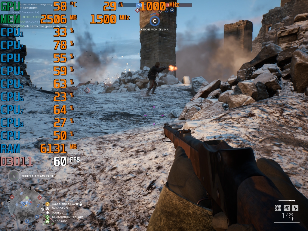

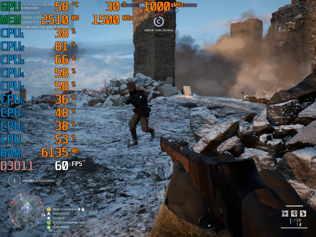

wenn ich alles runter drehe sieht es dann so aus:
Du solltest schon VSync/deinen Limiter ausschalten damit du wirklich siehst was dein Prozessor packt. Aber du siehst schonmal: 60 FPS sind möglich.
Danke, werde ich heute noch machen.
Evtl kann man dann eine Grafikkarte ermitteln welche optimal/maximal zu meinem CPU passt.
natürlich sollst du nicht alles runterstellen :D
deine wunschsettings. auflösung und AA runter bis die graka ausm GPU limit raus ist.
les doch mal meine signatur durch. da steht alles dazu drinne ;)
