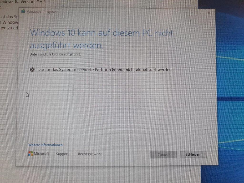

Seit über einem Jahr gelingt es mir nicht mehr ein Windows 10 zu installieren. zu Anfang hat das System noch die Updates heruntergeladen und versucht diese zu installieren. In der Regel klappte es zu 90 - 99 %. Dann wurde die Installation abgebrochen und wieder zurückgesetzt. Mittlerweile gibt es folgende Meldung: Windows 10 kann auf diesem PC nicht ausgeführt werden. Grund: Die für das System reservierte Partition konnte nicht aktualisiert werden.
Am Platz kann es nicht liegen, laut Datenträgerverwaltung ist überall genug Platz vorhanden. Es wird auf dem PC auch nirgendwo angezeigt, dass irgendwelche Fehler vorliegen. Es handelt sich hierbei um einen HP Rechner, der vier Jahre alt ist.

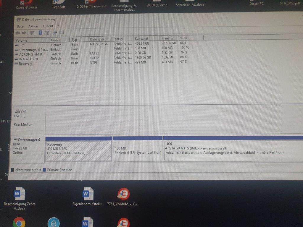

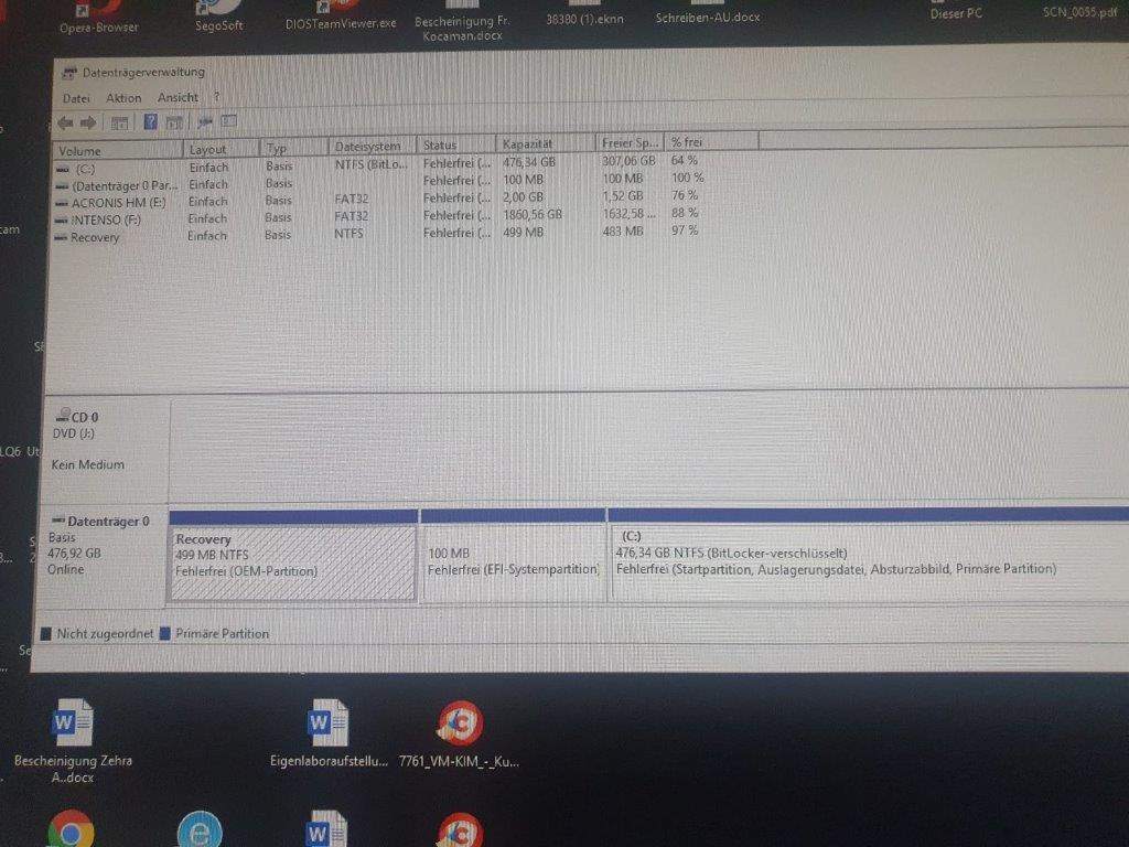

Ich kann zu Zeit nur mit einen Foto dienen. Bei der Datenträgerverwaltung ist eventuell noch der Bitlocker interessant.
