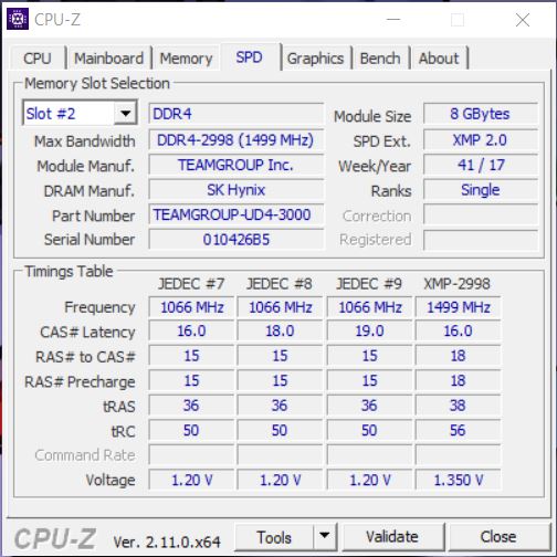

CPU-Z Registerkarten Memory und SPD, einfach einen Screenshot posten.

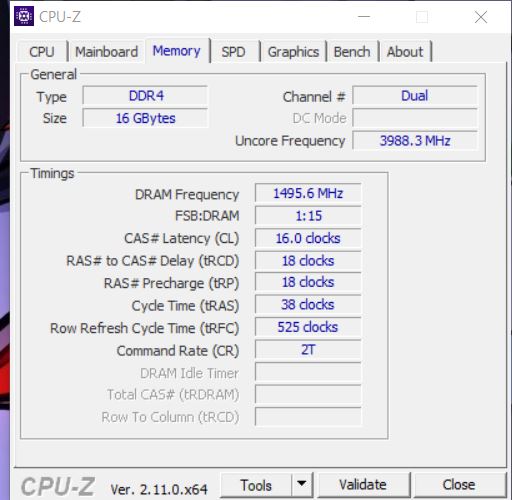

So?
Da haben wir es schon, der RAM läuft mit 1066 MHz bzw. 2133 MT/s und langsamen Timings. Dadurch wird die CPU ausgebremst. Bitte im BIOS das XMP Profil aktivieren und in CPU-Z gegenprüfen.

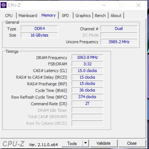

Ich glaub ich habs hinbekommen. Kam endlich ins BIOS und habe das XMP aktiviert. Muss ich beim BIOS Update bezüglich meiner CPU was beachten? ich abe jetzt F2 installiert und F15 ist wohl die aktuellste.
Das sieht doch schon viel besser aus!
