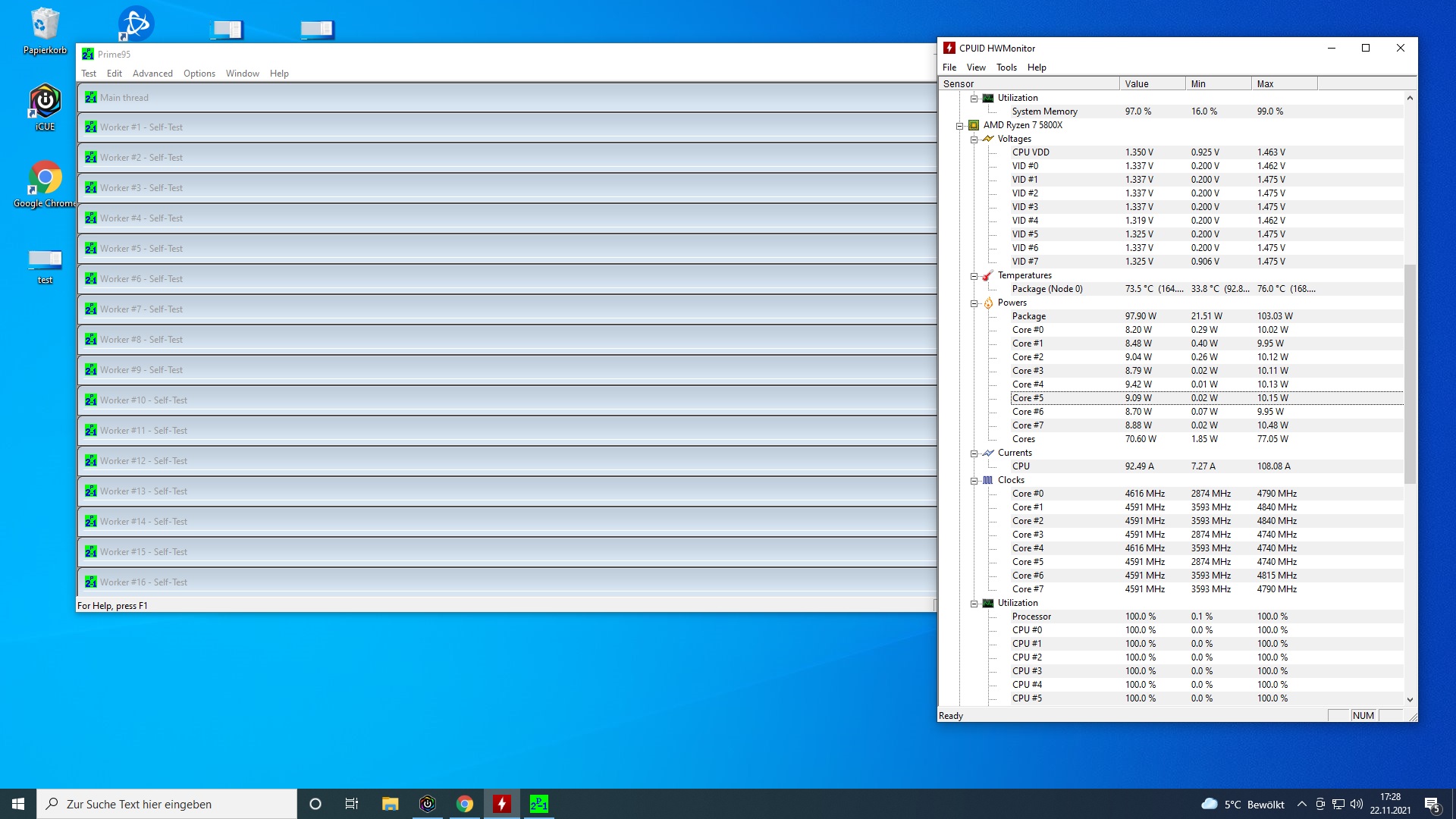

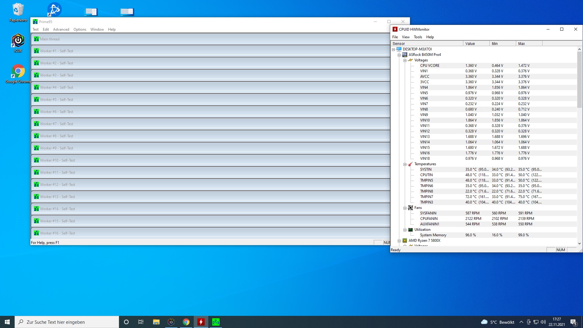

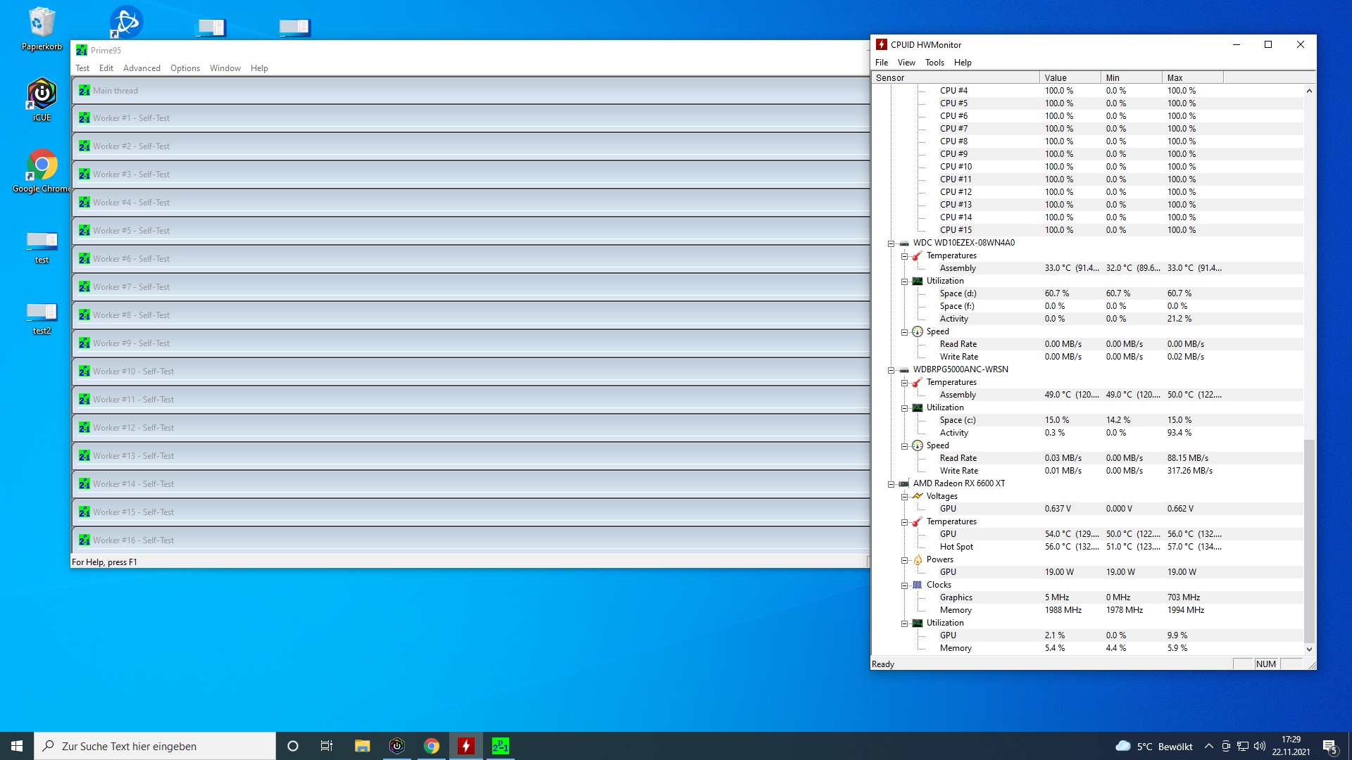

So den 5800x nochmal aufgebaut aio kontrolliert temps sind unter last jetzt in ordnung, nur die mini ruckler/laggs bleiben weiterhin, weiß nicht ob ich mir ein neues board bestellen soll oder cpu umtauschen

Also deine Vcore ist mega hoch. Ist doch kein Wunder bei 1,481V
Mach mal PBO und alles an Overclock raus. Dann vielleicht noch ein Offset einstellen oder Vcore auf einen niedrigeren Wert. Dann solltest du mehr Takt und weniger Temperaturprobleme haben. VIelleicht sind dann auch die Ruckler weg (vom Throttlen).
Reaktionen: PhenomIIenal

Also dein aktuelles Board setzt die Spannung für die CPU einfach zu hoch an. Ich würde mal gucken, ob PBO an ist oder auf Auto. Oder irgendein automatisches OC Profil. Einfach weniger einstellen und gut.
Die Hardware verhält sich einfach nur entsprechend.
Ein neues Board kann das Problem lösen oder auch nicht. Man braucht da nicht viel einstellen, falls es weiterhin zu hoch ist. Geht ganz easy
