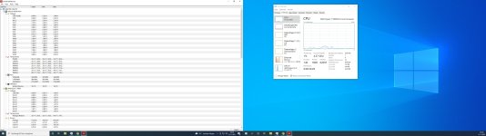

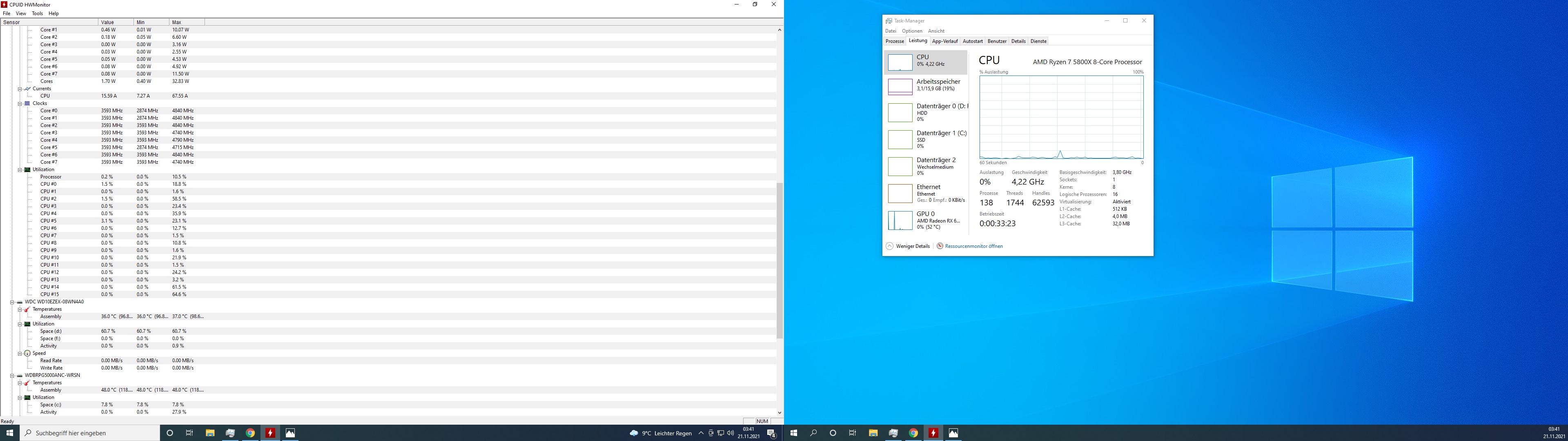

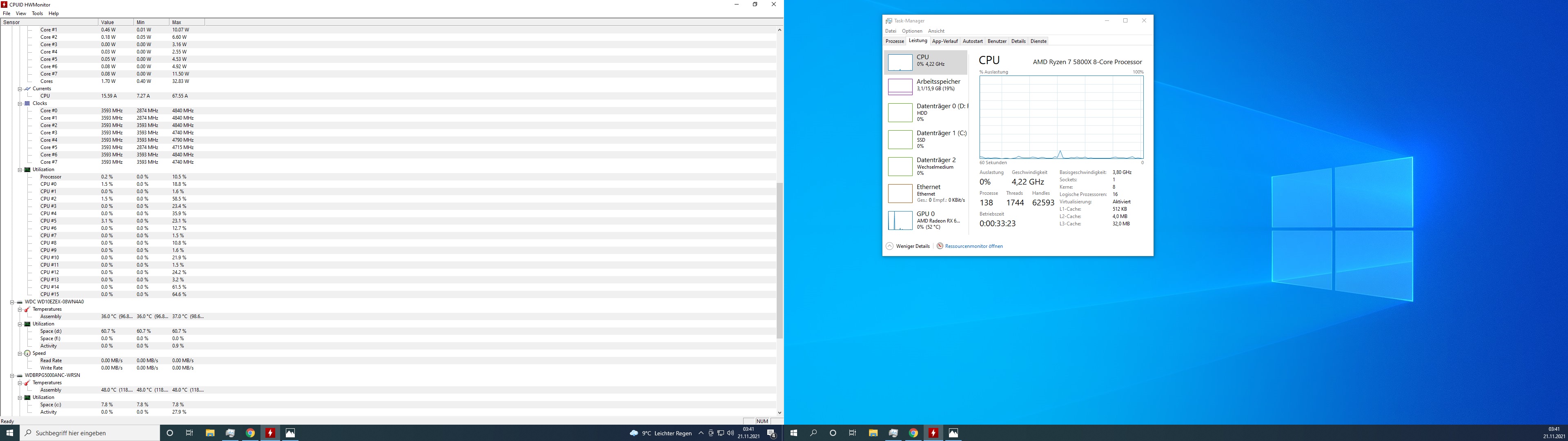

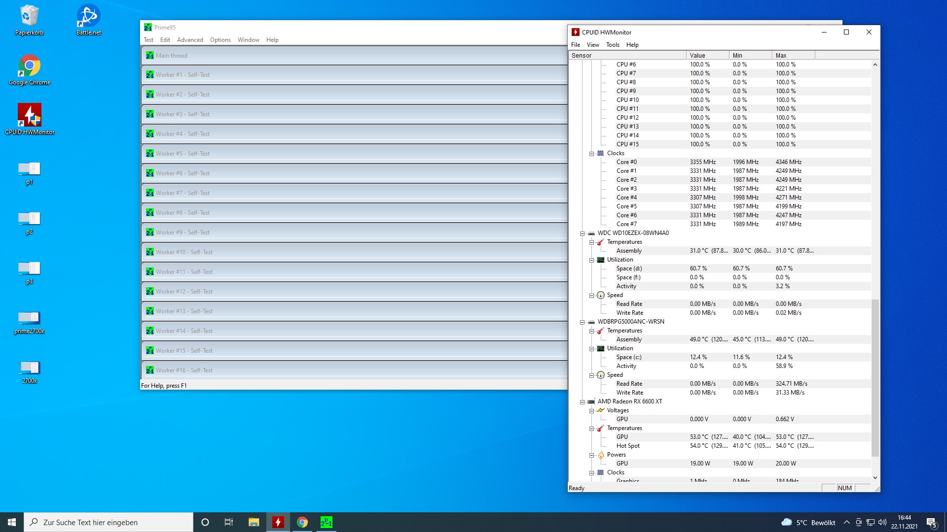

So alles verbaut, habe nun 2 spiele getestet einmal Cod Vanguard und BF2042 und bei beiden Spielen fängt das nach 10 sekunden an zu ruckeln bzw. mini freeze, und dann bekomm ich eine Fehlermeldung Zeitüberschreitung aber ich merke das dass System kurz mit freezed z.b wenn ich dann auf desktop gehe hängt die Maus kurz immer nach... Temps scheinen eigentlich in ordnung zu seien liegen bei 38-48 idle wenn ich ein spiel starte gehe die temps schnell auf 85 bis 90 und pendeln sich dann bei 70-80° ein... jemand irgendwelche tipps?
Update:
Ich hab folgendes jetzt probiert, Windows komplett neu aufgesetzt, AIO ausgebaut und die Pins der CPU nachgeguckt da passt alles. xmp profil ausgestellt dachte das es vielleicht daran liegen könnte auch keine besserung hab hier nochmal paar Bilder von HWMonitor... es ist so als würde Pc laggen nicht komplett freezen sonders als hätte ich grad 10 fps oder so für 2 sekunden dann geht wieder kurz alles dann wieder, zb wenn ich sachen installiere, videos gucke, ordner öffne. Hoffe jemand kann mir weiterhelfen

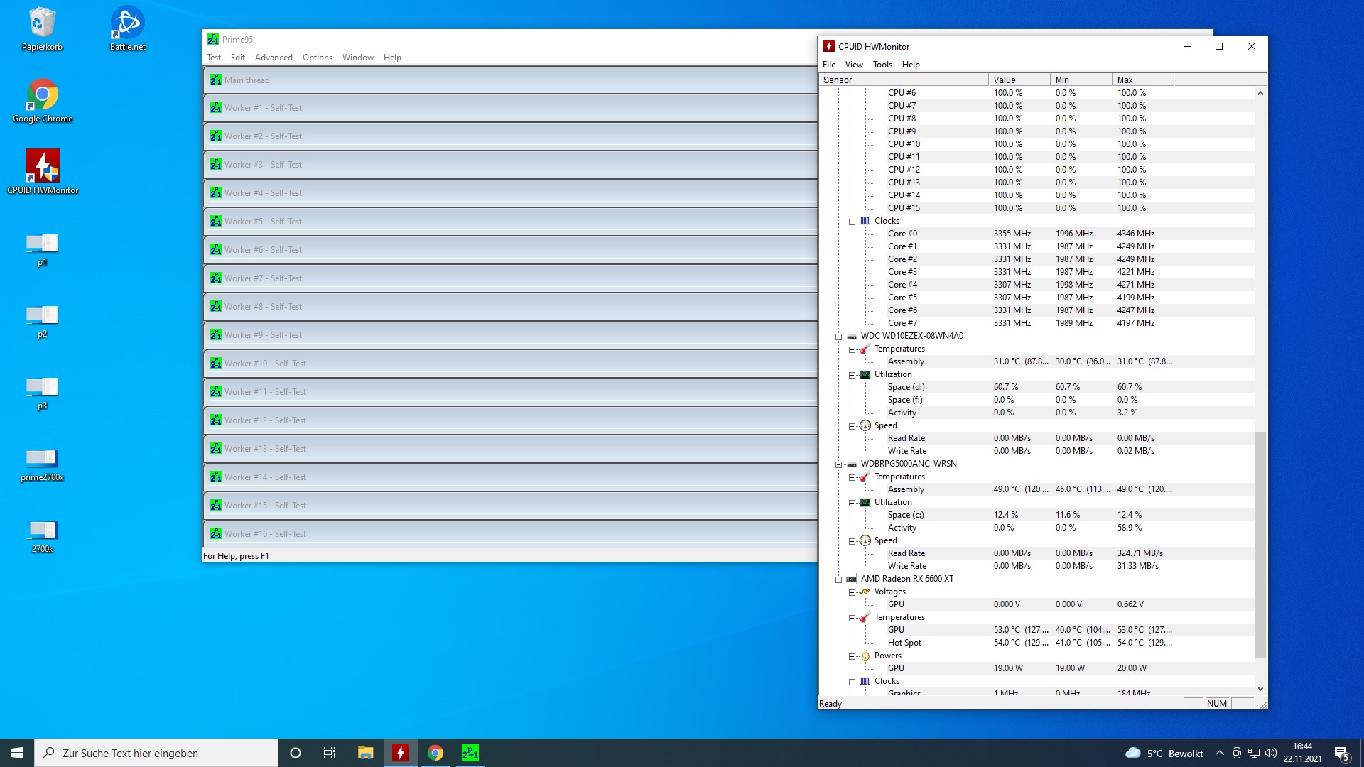

Test mit Prime95 Blend machen und uns die Temp nennen. Ggf. Drosselung bis Teilabschaltung der CPU.
Vorher bitte AMD Chipsatztreiber neu installieren. Fiindest du bei AMD auf der Webseite.
VOn der AiO die Schutzfolie abgezogen? Nicht zu viel, nicht zu wenig Wärmeleitpaste auf dem Kühler?

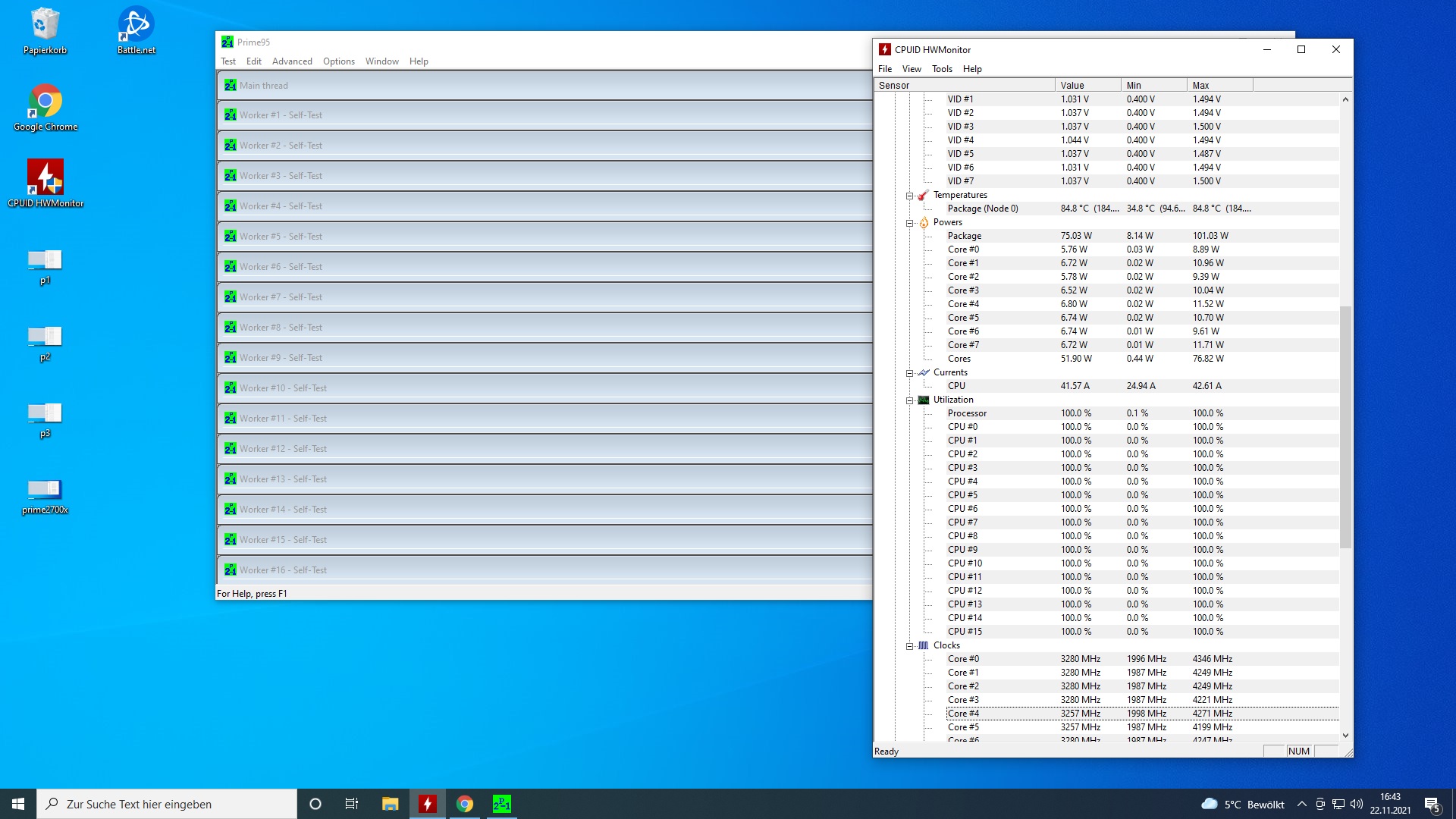

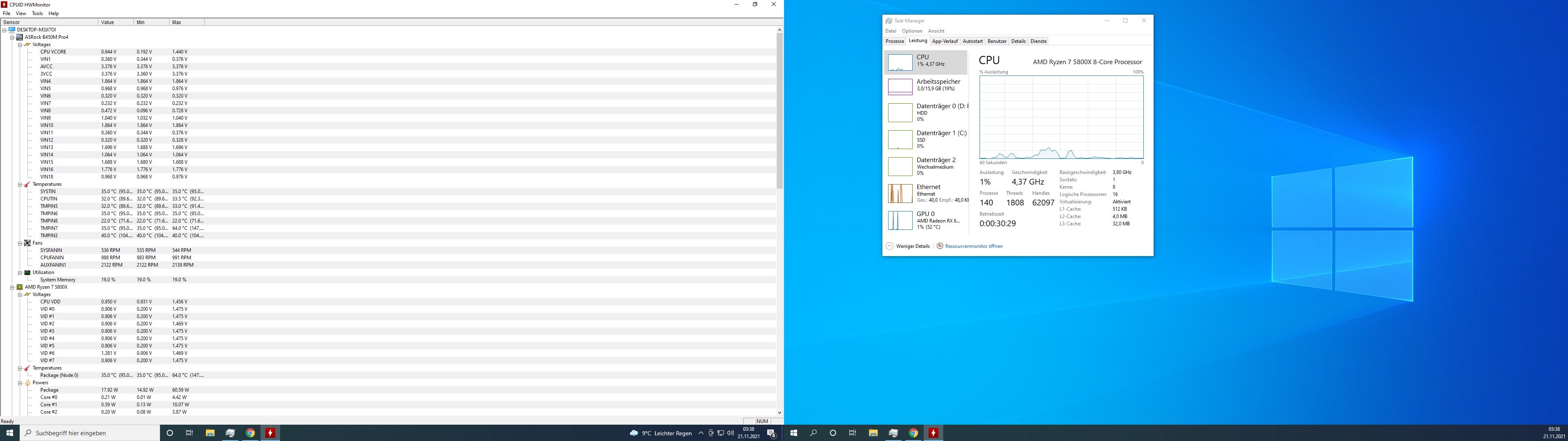

@Gortha hab alle ram slots ausprobiert ohne xmp Profil geladen auch keine besserung hab auf 5.2 geflasht jetzt, bringt leider auch nichts, prime hab ich mal fuer 3 min angemacht CPU wird relativ heiß siehe bilder aber die probleme treten auch bei niedrige Temps auf im idle liegt die CPU bei 37 /45 grad, bin auf arbeit teste nachher nochmal
Teste mal den R2700X im Vergleich (mit gleichem BIOS). Bestehen die Probleme dann auch noch?

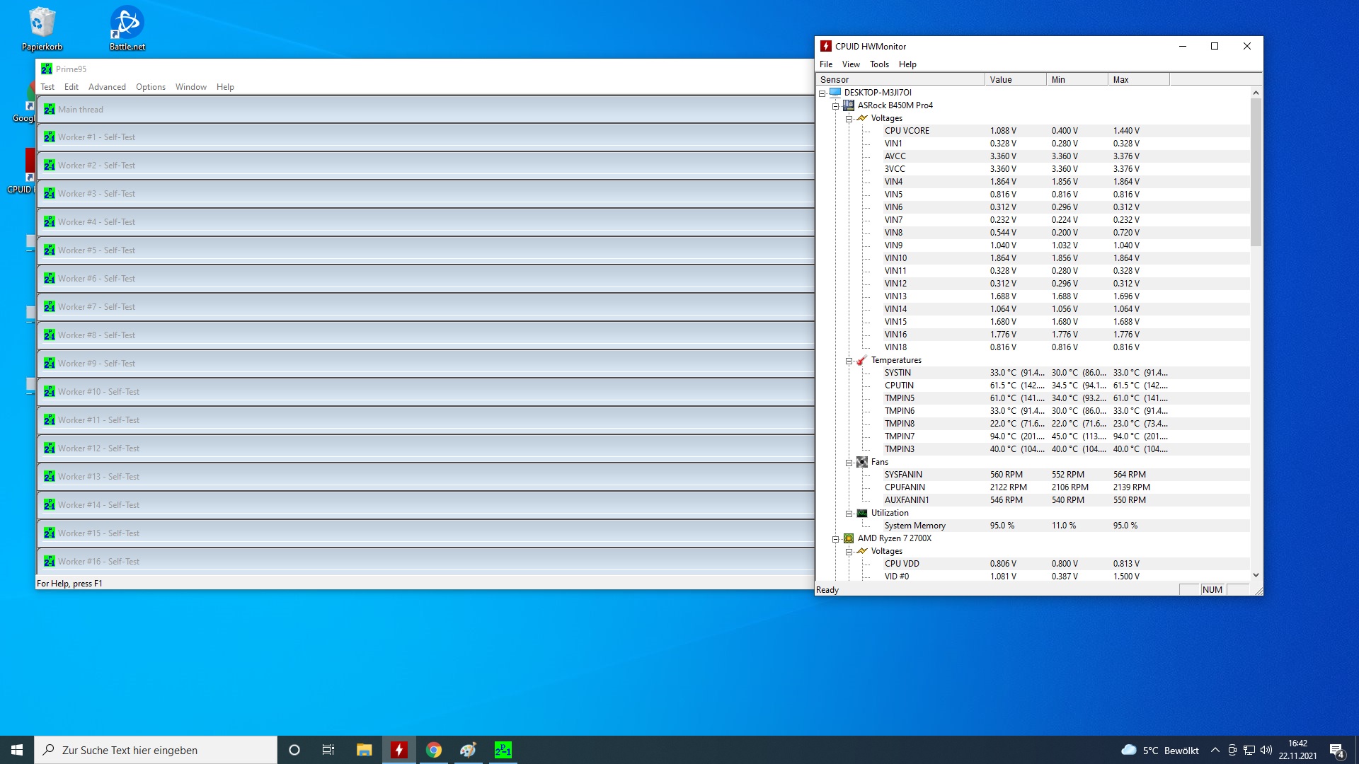

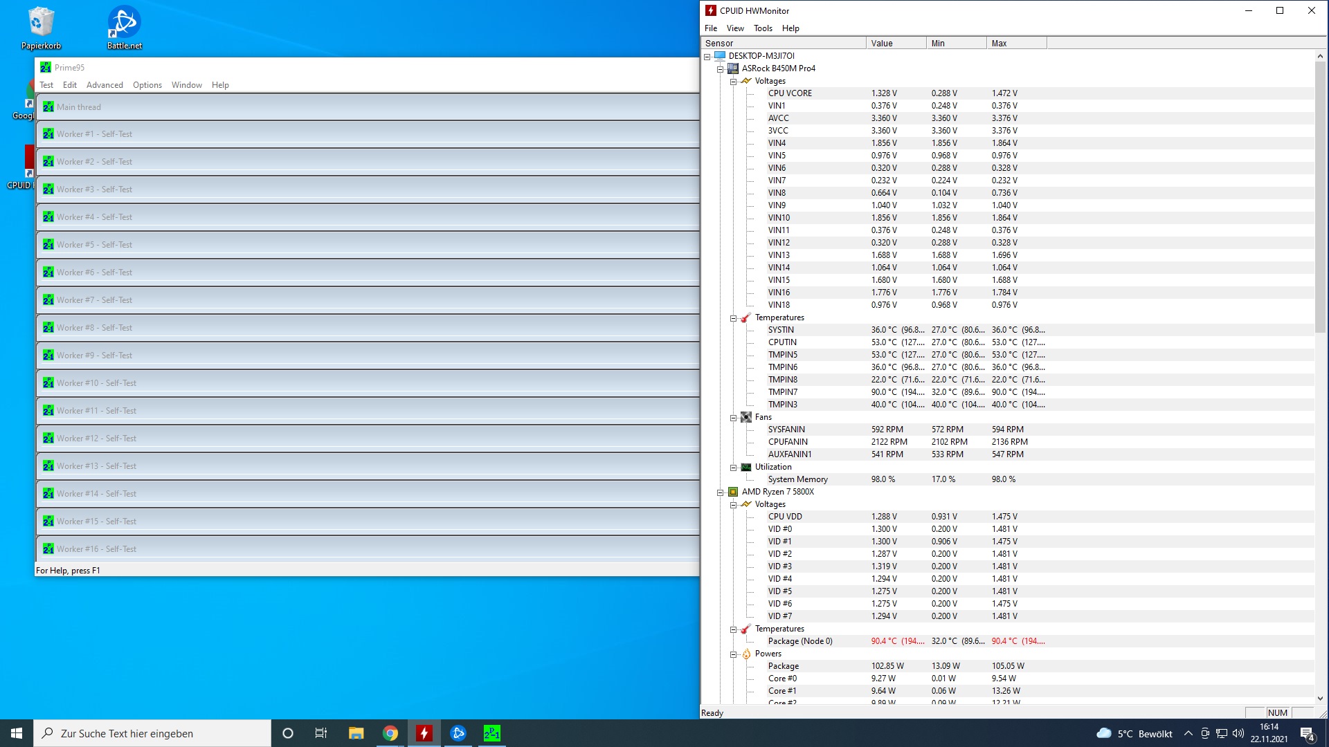

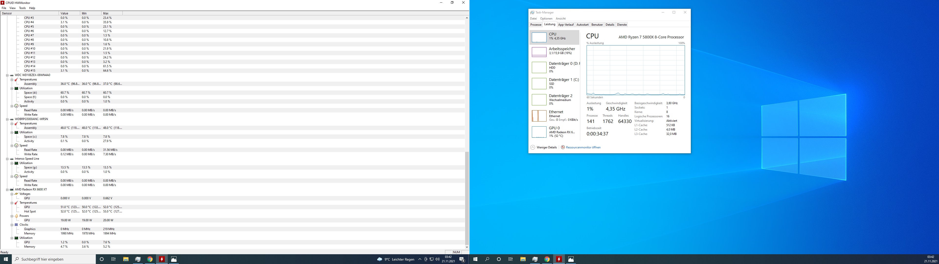

@Gortha hier hab mal prime laufen lassen und von hwmonitor bilder gemacht

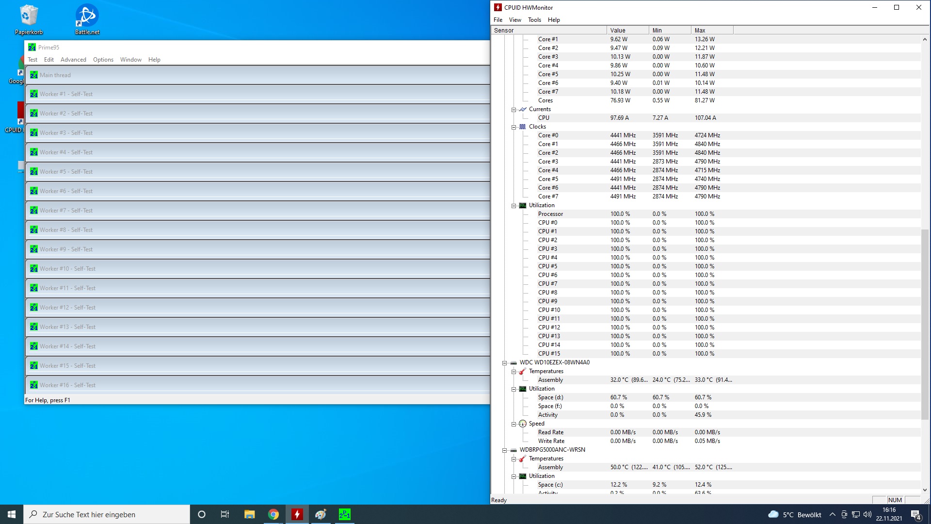

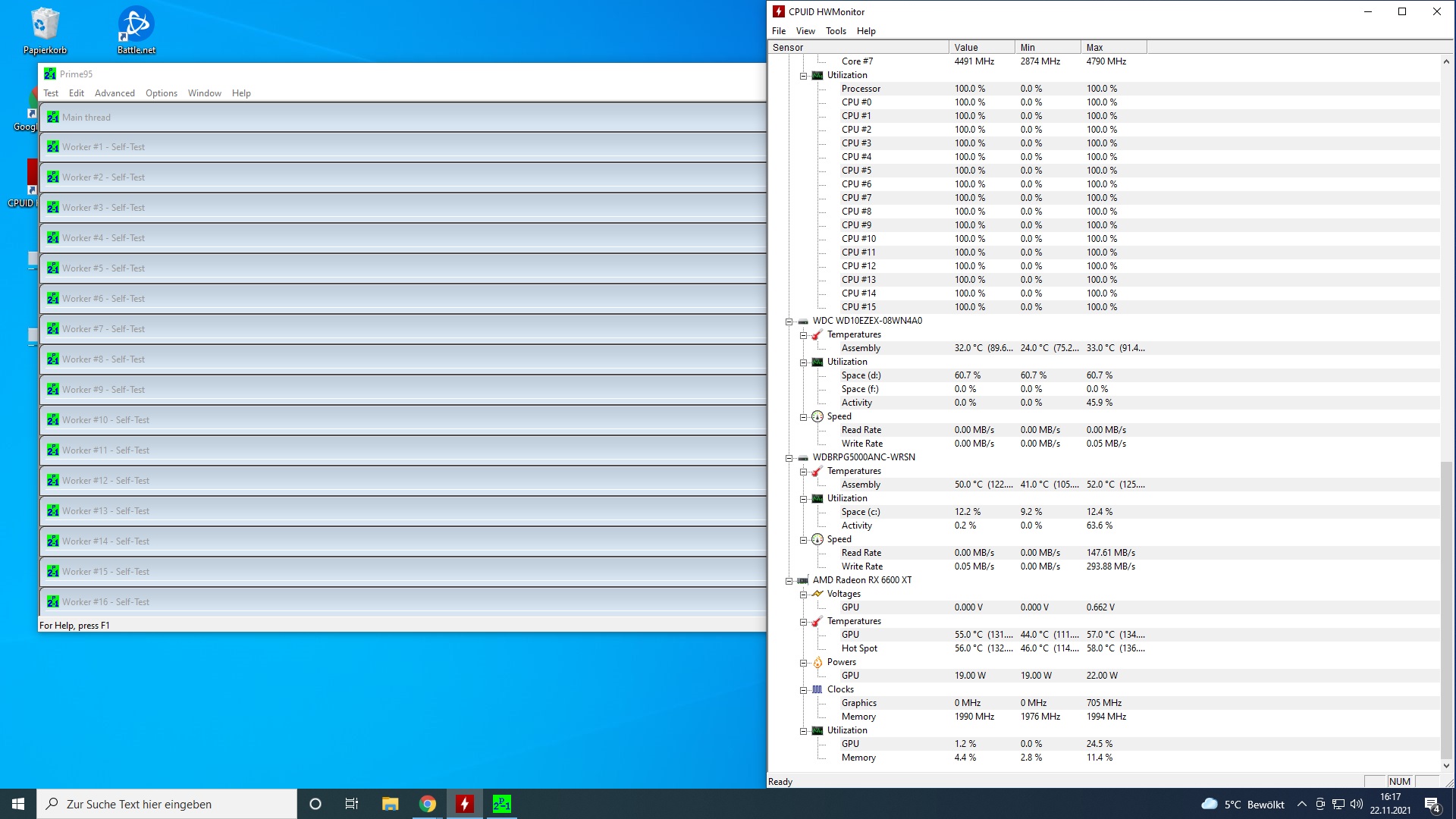

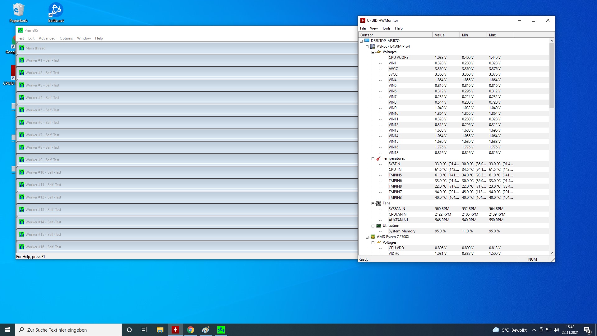

Und hier nochmal mit dem 2700x scheint deutlich stabiler zu sein, teste grad noch bisschen weiter guck wie sich das system verhält, versteh nur nicht warum er so rumzickt beim 5800x

Die alte CPU(2700x) läuft ohne probleme im System ohne ruckler, laggs, die temps sind gut unter last 84°
idle 40°, hab grad mal 10 min gezockt läuft alles ist bei 65 70° ich verstehs nicht
90°C bei 100 Watt ist schlecht. Ist das der boxed Kühler oder die AIO ? Wenn AIO dann würde der 5800X
ja noch wärmer werden !? In welchen Slots stecken die RAM Riegel ? Welche USB Ports sind alle belegt ?
Reaktionen: Gortha und PhenomIIenal
Die Temperaturen des 5800x sind echt übel. Ist die AiO richtig installiert?
Reaktionen: Gortha
