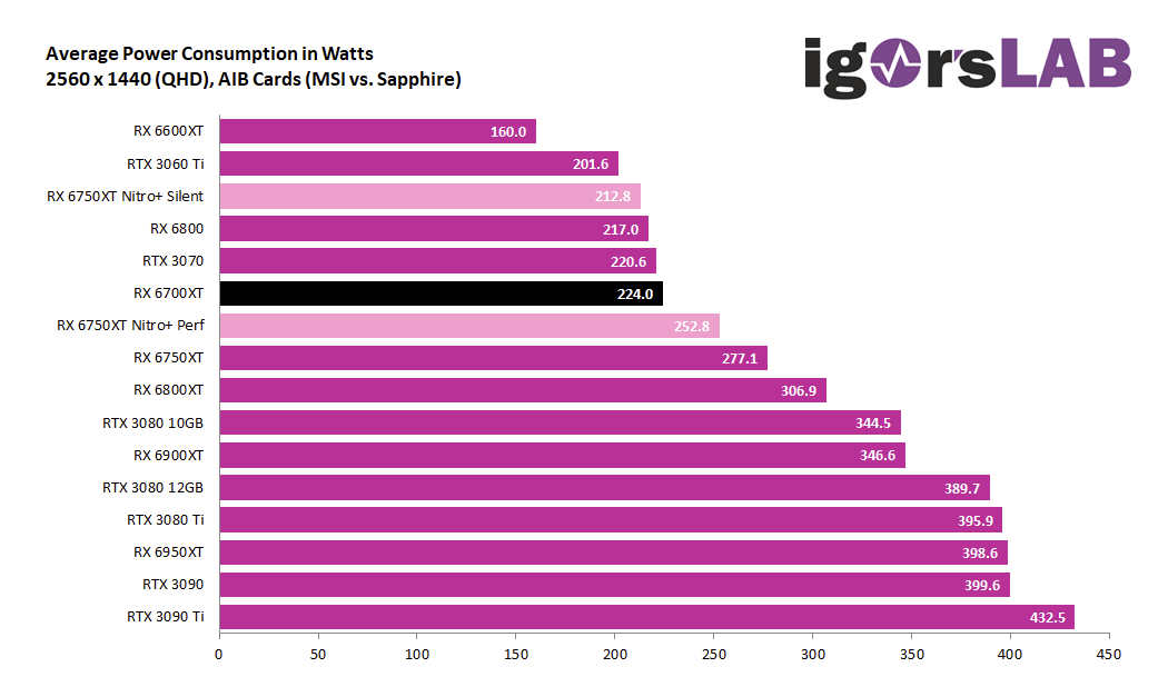

Drewkev schrieb:
Die RX 6800 verbraucht zwar über 250W,
Welcher Tester hat das gemessen?
  • Radeon RX 6800 - On your average system we recommend a 600 Watt power supply unit.

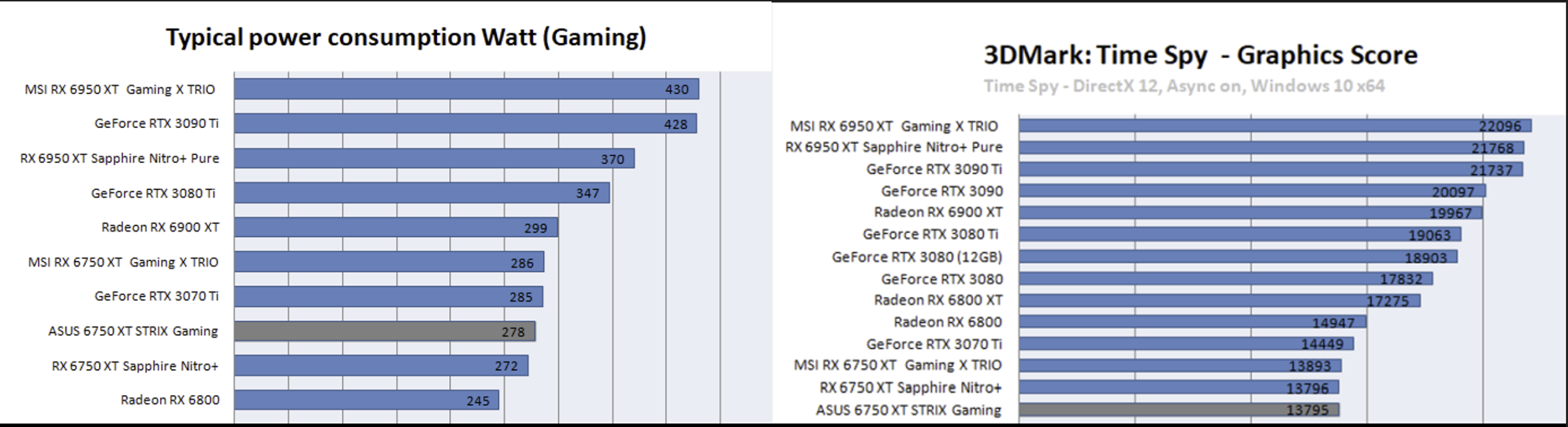

Drewkev schrieb:
Bei Guru3D waren es im Peak um die 240W.
Ja Guru3D...die Seite deines Vertrauens...
Aber wenn Du schon auf die Seite verweist, sollte man auch was aktuelleres nehmen und etwas von 2020.
Auch wenn sie die alten Ergebnisse von 2020 genommen haben um die 50er besser aussehen zu lassen.
Und eine, wie hier im Thread getätigte, Empfehlung für eine RX 6750 XT verkommt dann zu blanken Hohn.
Das schnellste was eine RX 6750 XT weltweit zu bieten hat.....und das sicher nicht nur mit stock Verbrauch.
Wenn ich diese best Leistung will, muß ich die RX 6800 schon auf 130W TGP drücken.
