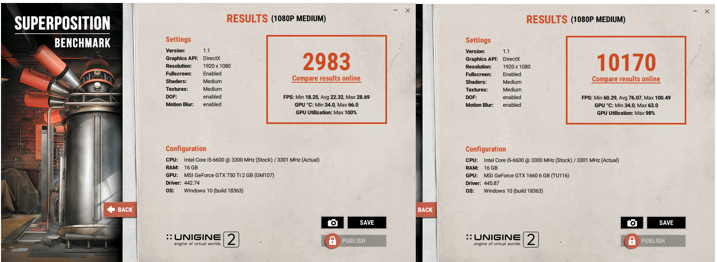

Die Leistung ist anhand der Graka ebenfalls stark angestiegen, wobei ich "nur" erste Tests mit Superposition Benchmark gemacht habe, siehe Bild (links alte Graka und rechts neue Graka):
Ich glaube nicht dass ich 3x so schnell bin, aber der Performance-Sprung ist sicherlich sehr groß.

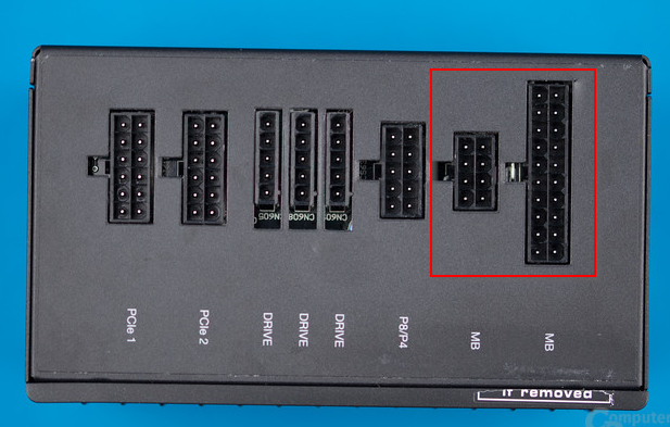

@Deathangel008 Am Netzteil gibt es 2 Stecker/Eingänge (früher war das nur 1) die mit MB beschriftet sind. Diese beiden müssen bei meinem Setup angeschlossen sein, oder?
Ok ich habe jetzt testweise mal das alte Netzteil angeschlossen und das Booten ging problemlos. Also muss es irgendwas mit dem Netzteil bzw. den Anschlüssen zu tun haben.
Bei dem neuen SP11 gibt es neben dem normalen 24-poligen-ATX-Stecker gleich daneben einen 8-poligen Stecker (der am selben Strang hängt wie der 24-polige, also nicht modular). Beide Anschlüsse sind auf dem Netzteil mit MB beschriftet und ich ging davon aus, dass beide Anschlüsse am Netzteil angeschlossen sein müssen.
Dies stellte sich als Fehler heraus, da ich testweise den "neuen" 8-poligen Stecker (den es bei meinem alten E8-Netzteil nicht mal gab) abgesteckt habe. Nun geht wieder alles und ich bin gespannt ob das auch so bleibt.

@Enzos:
davon wäre ich allerdings auch ausgegangen, mir ist nicht bekannt dass dem nicht so ist. vllt mal an den be quiet!-support wenden?
Sollte normalerweise auch so sein. Nachdem der große Stecker nur 20 Pins hat, heißt das ja zwangsläufig, dass dir jetzt 4 Pins abgehen.
Ich würde auch auf jeden Fall mal den Support fragen.
Deathangel008 schrieb:
@Enzos:
Laut be quiet Support habt ihr beide Recht.
Es wird vermutet, dass es am ATX-Kabel liegen könnte und man versuchen sollte diesen auszutauschen. Ich bekomme in den kommenden Tagen einen Ersatzkabel direkt per Post zugeschickt, das war am Telefon sehr zuvorkommend von be quiet. Wenn das auch nicht hinhauen sollte muss wohl das Netzteil vor Ort ausgetauscht werden.
Mal schauen ob dann der Rechner hochfährt wenn beide MB-Anschlüsse angesteckt sind.
Da aktuell der 8er-MB-Stecker nicht angesteckt ist, sollte hier nicht schlimmes passieren bis das Ersatz-Kabel da ist, oder?
Ansonsten würde ich den Rechner wohl 1-2 Tage nur wenig einschalten um nichts zu zerstören...
Bin mir nicht sicher, aber aus dem Bauch raus würde ich sagen, dass es höchstens zu Instabilität kommen könnte.

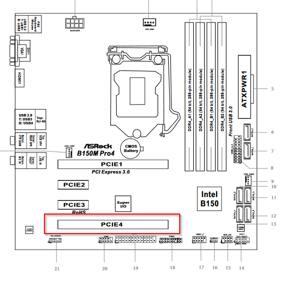

Noch eine andere kleine Frage: Ich habe ein USB 3.0-Hub und möchte dies an die 2. "längliche" PCI Express-Schnittstelle (PCIEx4) anschließen, siehe Bilder:
Die eigentlich dafür gedachten PCIEx1-Slots sind leider aufgrund der Graka etwas verbaut, daher mein Gedanke sie an die PCIEx4 anzuschließen.
Könnte sich hieraus ein negativer Einfluss auf die Performance der Graka auswirken, welche an die PCIEx16 angeschlossen ist?

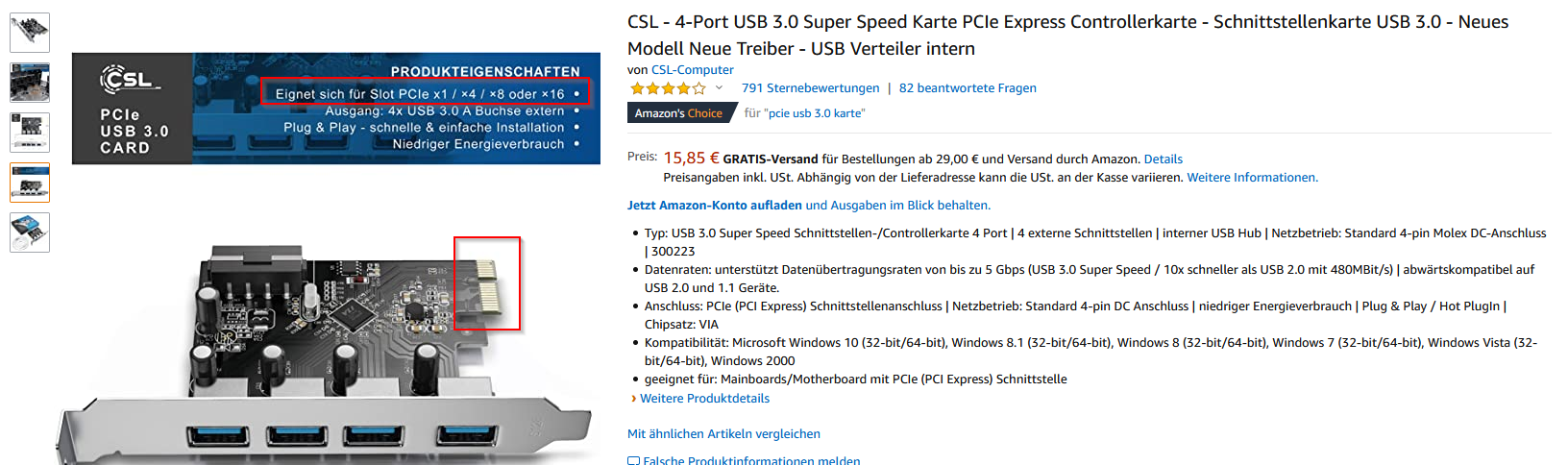

Der USB-Hub ist für PCIEx1 gedacht, soll aber auch kompatibel zu anderen Versionen sein, daher meine Rückfrage.
Der Andere grose Slott ist mit x4 schon ziemlich langsam.
Eigentlich sollte dam die USB Hub Karte auch in den grosen Slott stecken können.
Sicher dass die x4 zu langsam ist? Normalerweise ist der USB Hub für x1 angedacht, siehe Bild:
